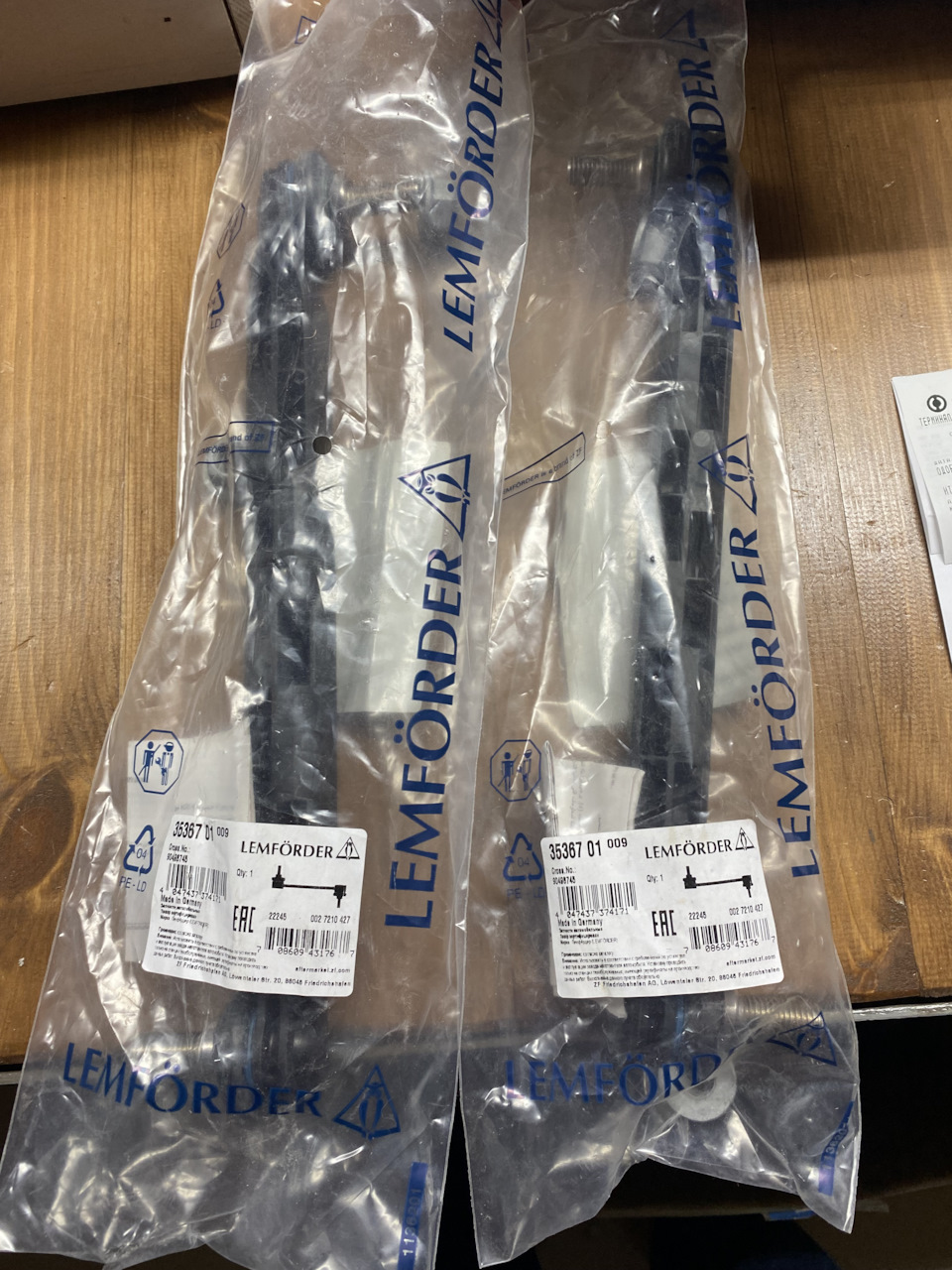

Всем салют друзья)вообщем на небольших неровностях и ямках появился характерный стук в подвеске, как будто что то отвалилось и брякает по кузову.решено было ехать в сервис.скатался на диагностику-нашли порванную подушку двигателя заднюю и переднюю.Взял фирму lynx попробовать.покатался-стук не ушел.поехал в другой сервис и вот там уже нашли причину-порваные пыльники линек.Решено было брать lemforder, по фокусу помню эту фирму, очень качественные и долговечные запчасти у них, пусть и стоят хорошо)
По запчастям потратил 10217 руб. За работу замена линек 1200 руб., замена подушек 1600 руб.)после замены полная тишина и мое спокойствие)всем мира)

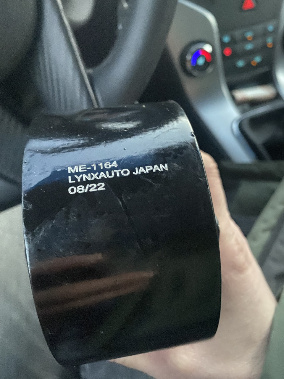

Запчасти на фото: ME1164

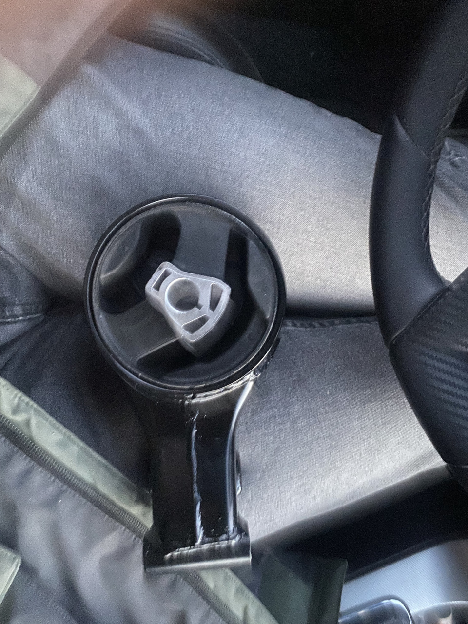

Комментарии 12
как ходит ME-1164? спустя год?
25 тысяч прошел, на удивление живая, хотя ниже коментатор писал что линкс фигня) недавно помпу менял с прокладками теплообменика-заодно попросил посмотреть подвеску, к сожалению шаровве приговорили(
Линкс шляпа кетай низкого качества, не бери это г.но
Поздно, уже поставил, посмотрим на сколько хватит их
Какие то симптомы были или время замены подушек пришло?
Симптомы были стуки в подвеске.в одном сервисе нашли подушки-их заменил, стук не пропал.подушки реально убитые были, особенно задняя, там резина аж выпала вся из обоймы.затем в другом сервисе нашли линьки, их заменил и все прошло.
