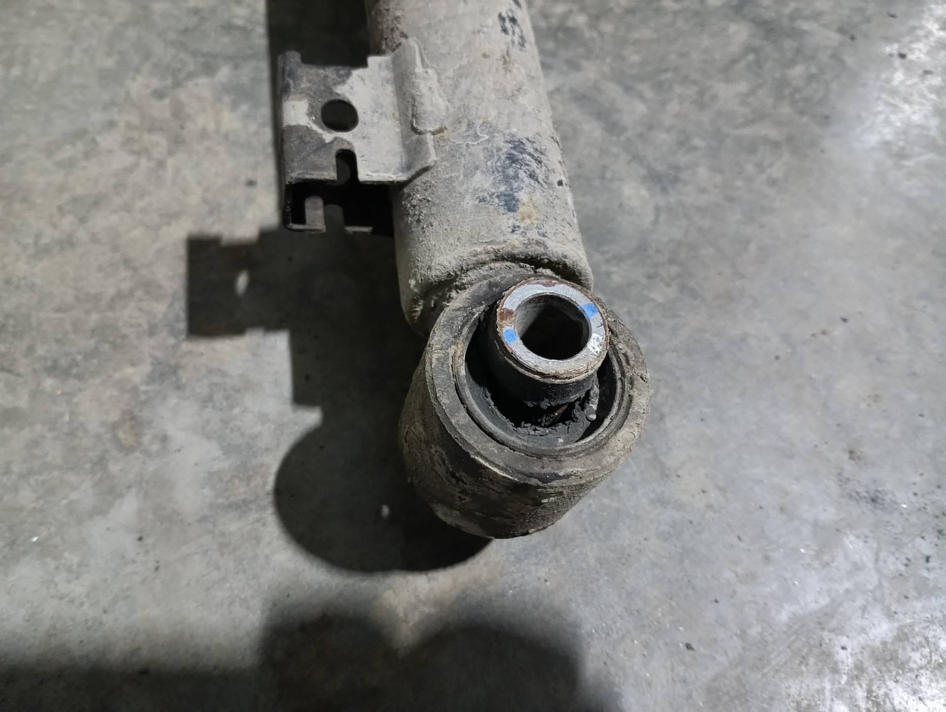

Нижние сайлентблоки передних стоек просились к замене ещё при покупке машины.
Но, машина ездила, особых проблем продавленные сайленты не доставляли.

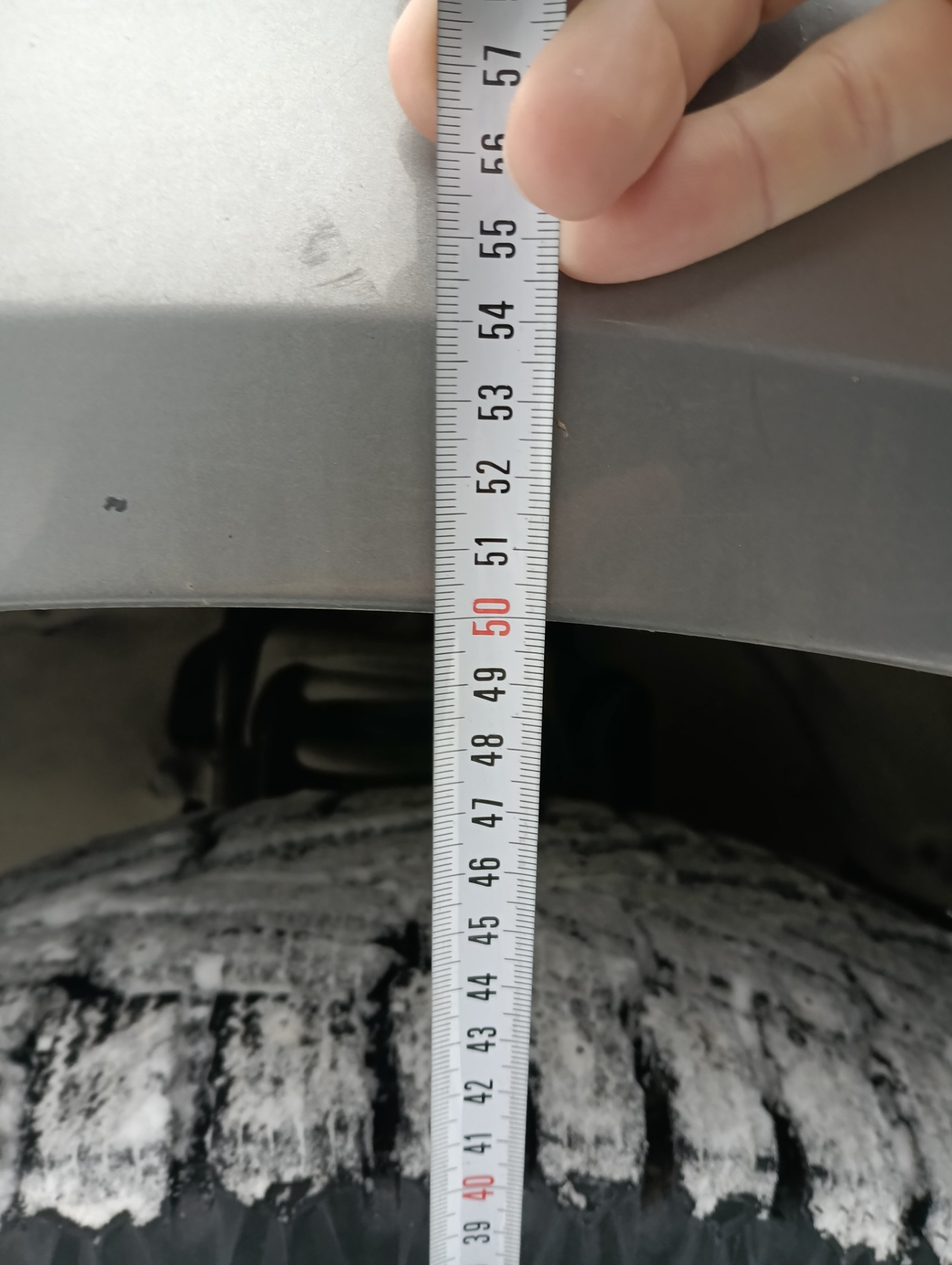

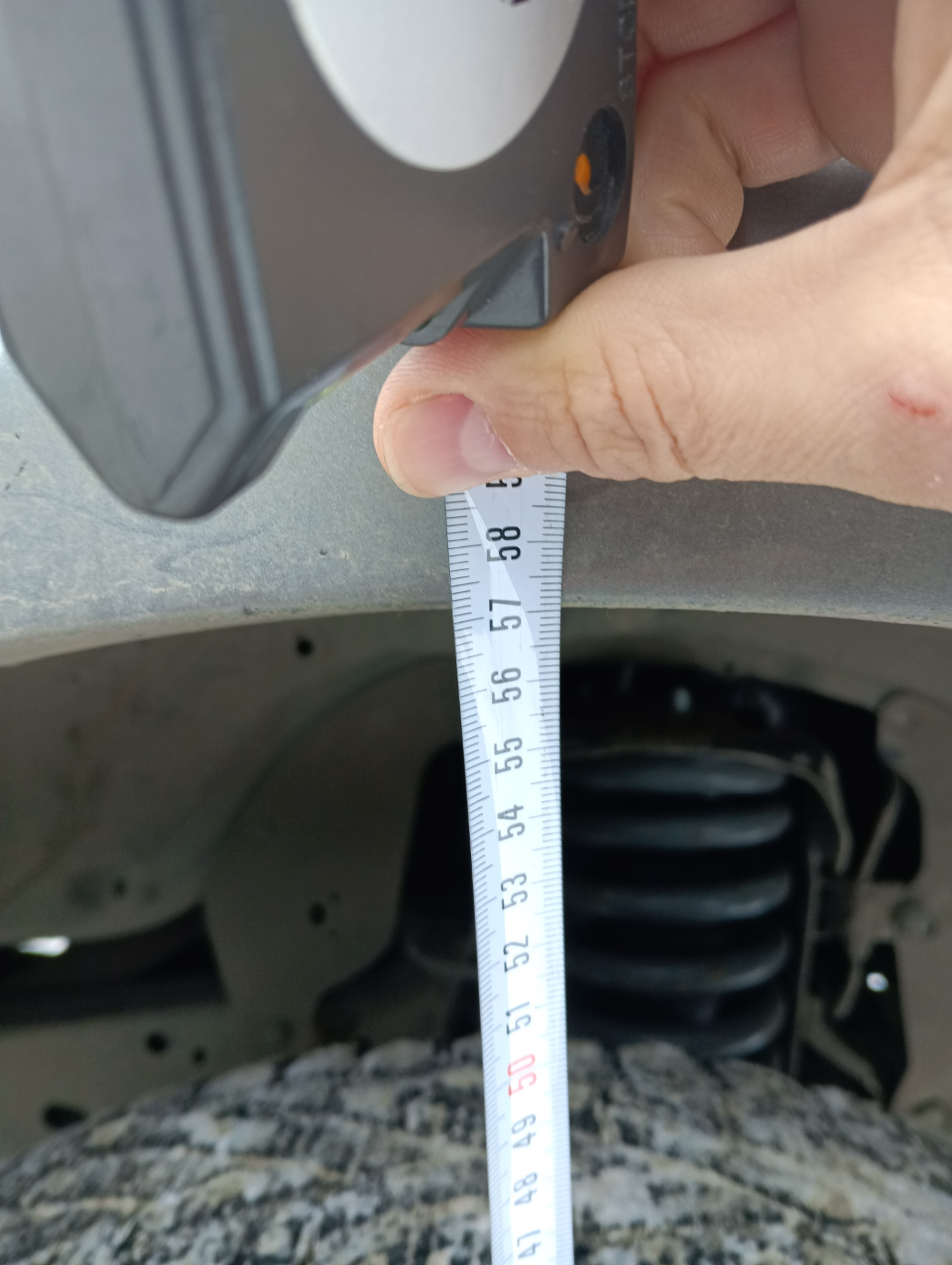

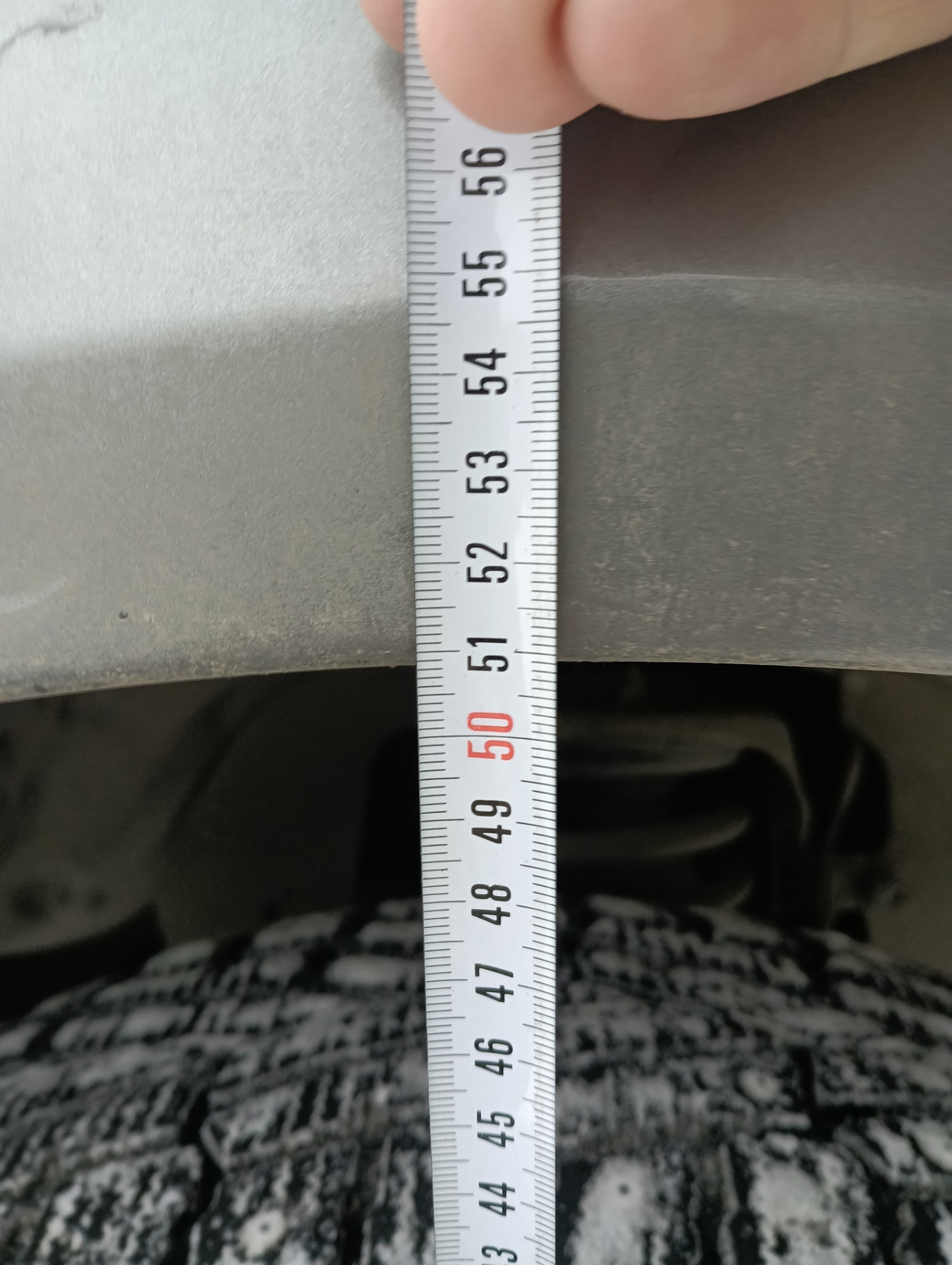

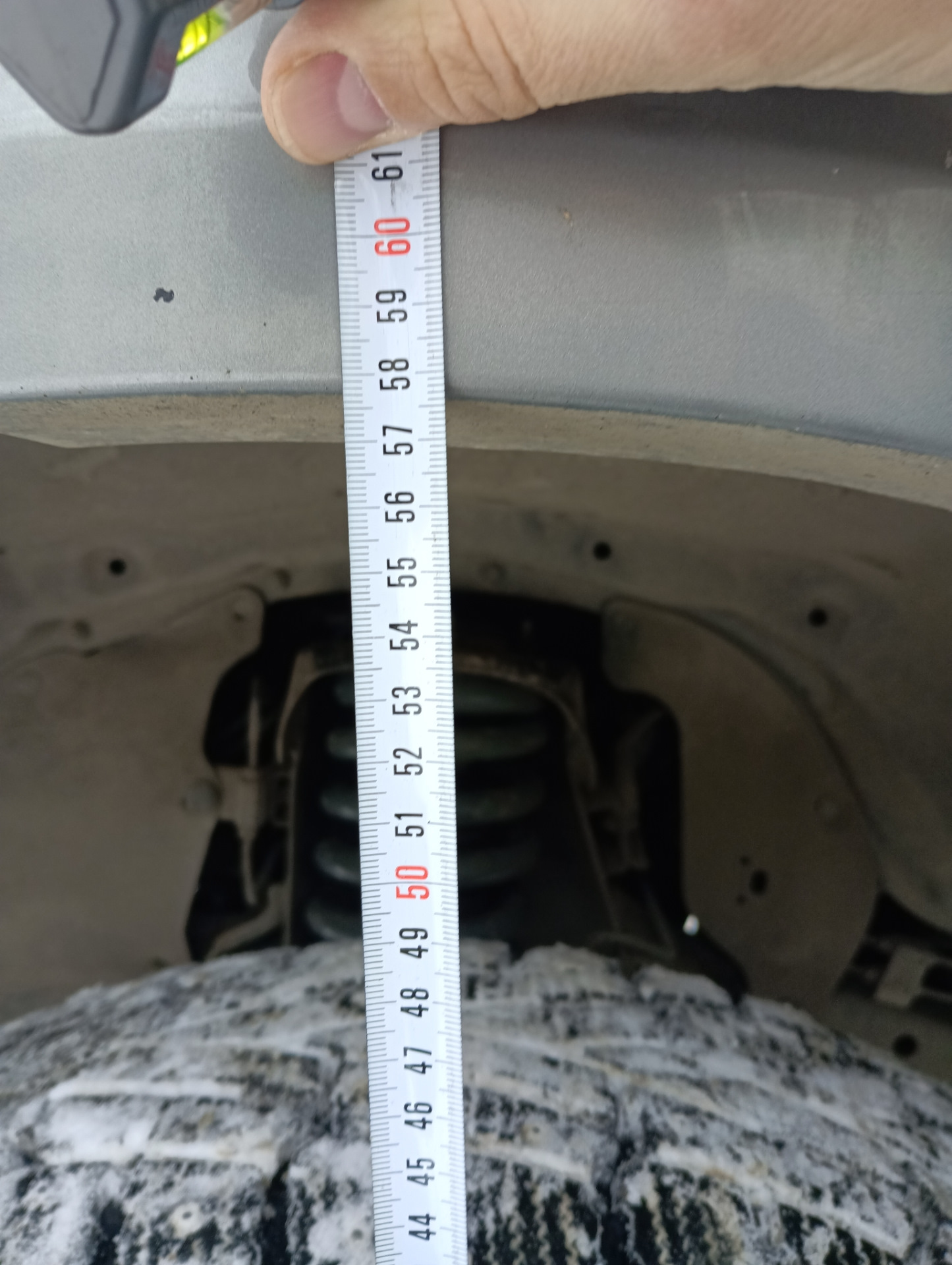

Как было до заезда на сервис:
Видно что низко. Прям совсем низко… А хорошо то, когда высоко!

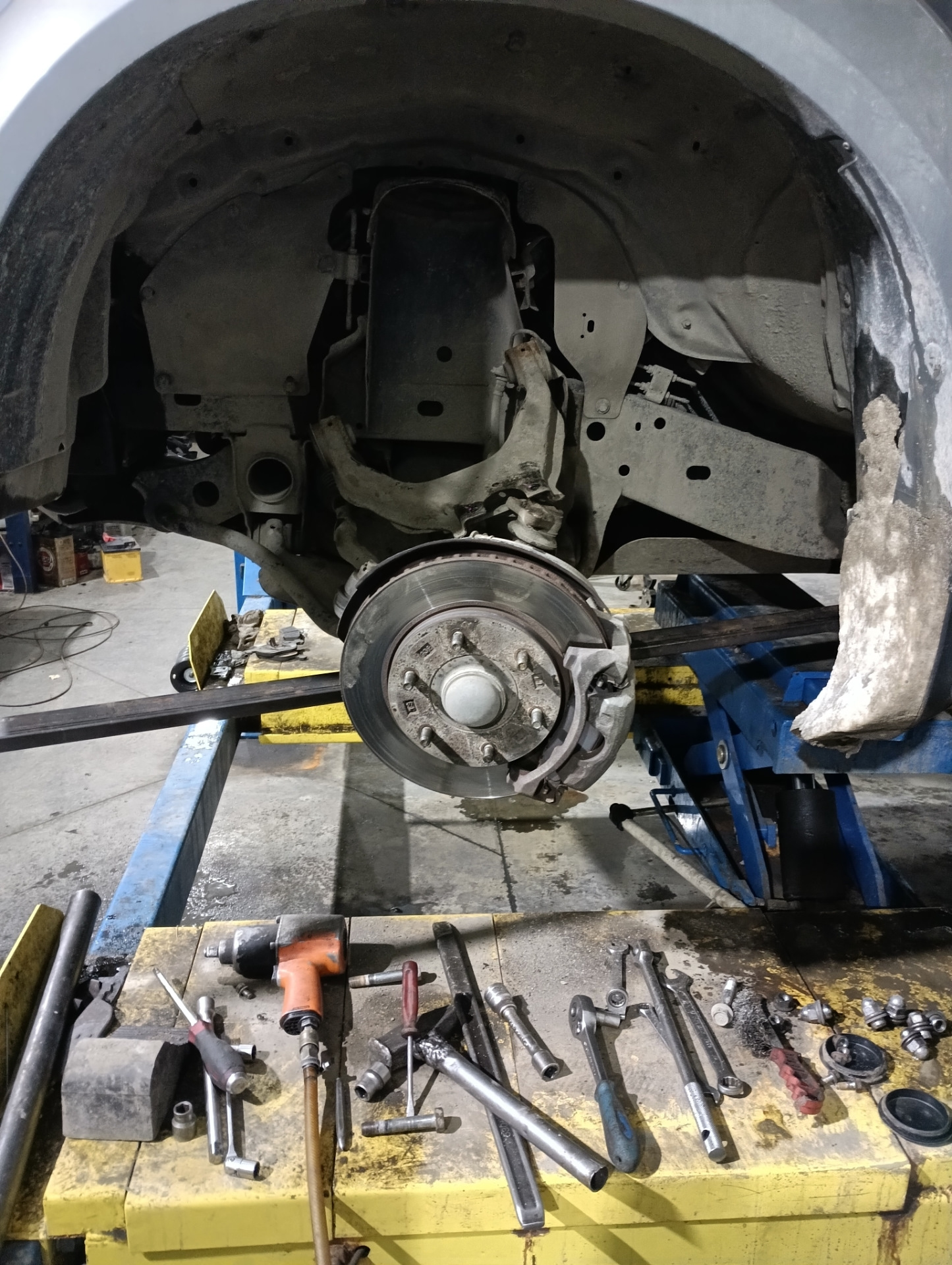

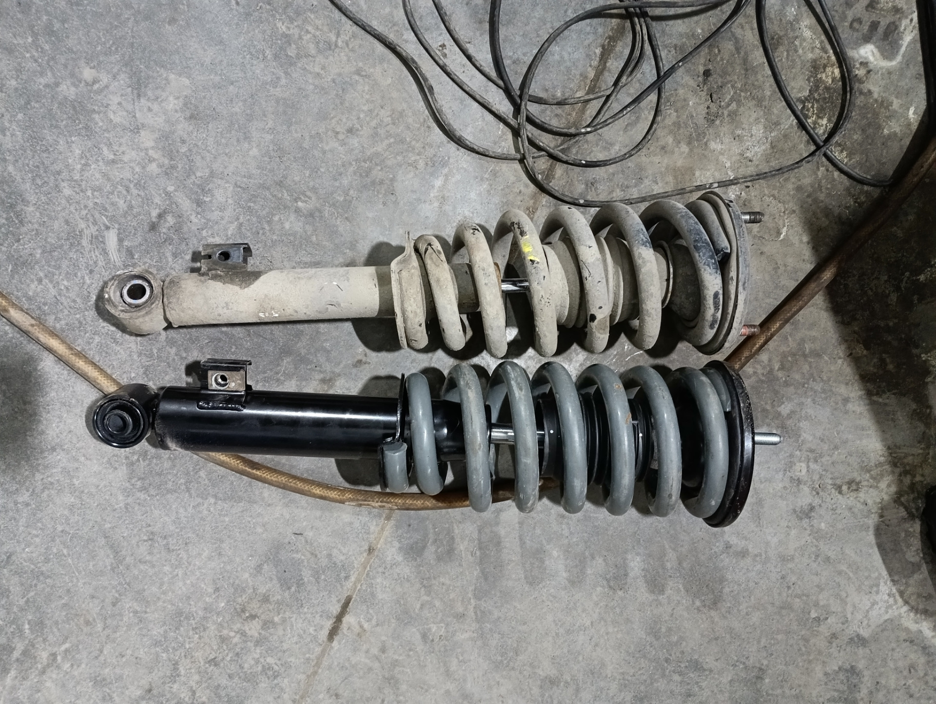

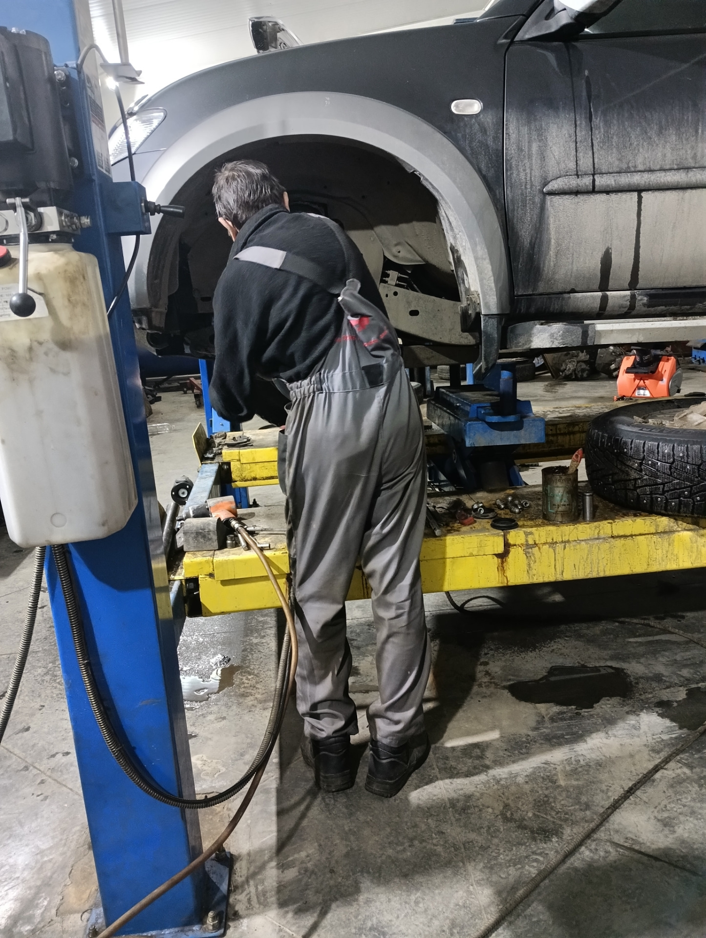

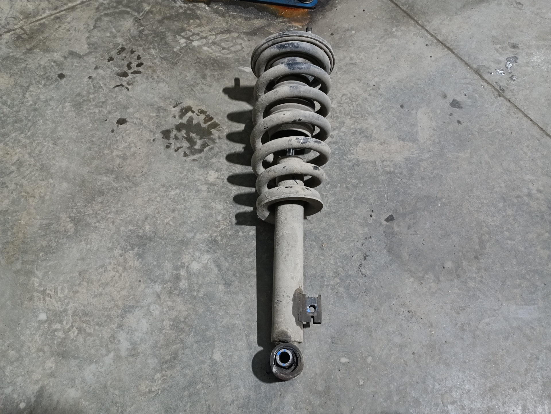

Разбор левой стороны:
У стеллокса корпус амортизатора толще, и шток толще, в сравнении с родной оригинальной каябой.

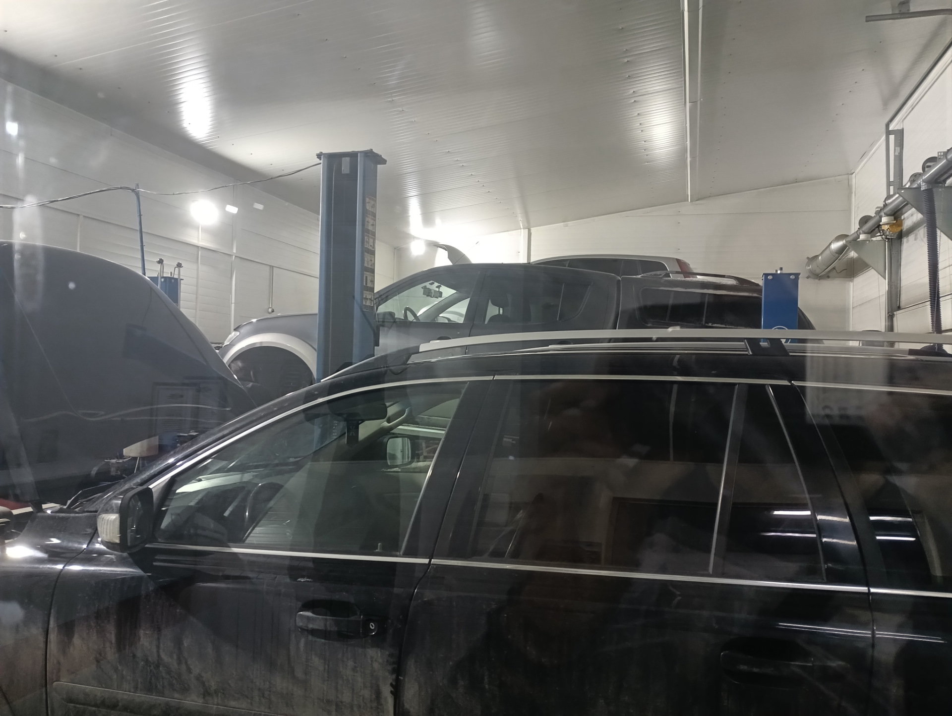

Вид из клиентской зоны

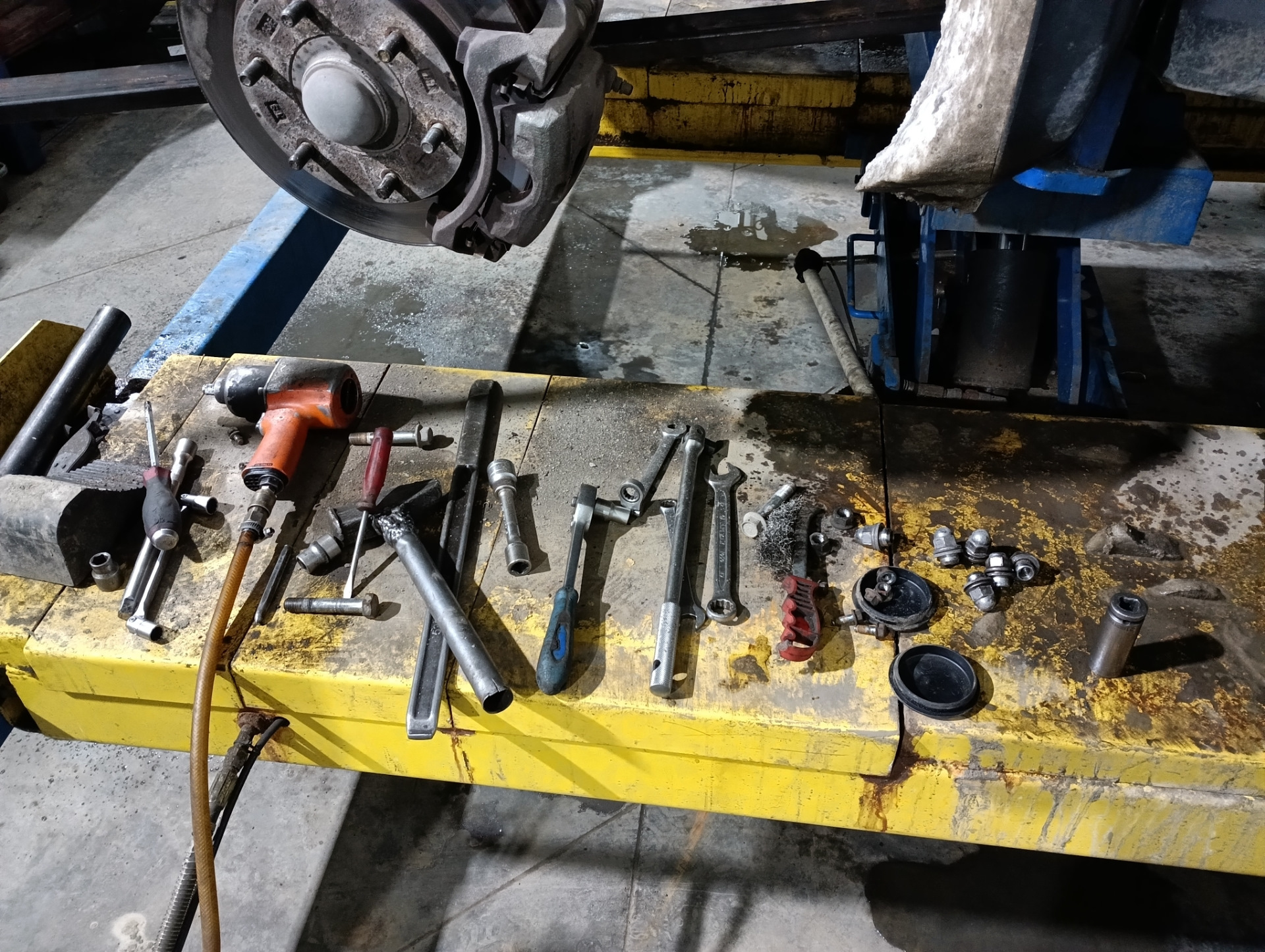

На левую сторону ушло примерно полтора часа. Я вообще думал процесс затянется. С правой стороной Игорь управился за час. Опыт.

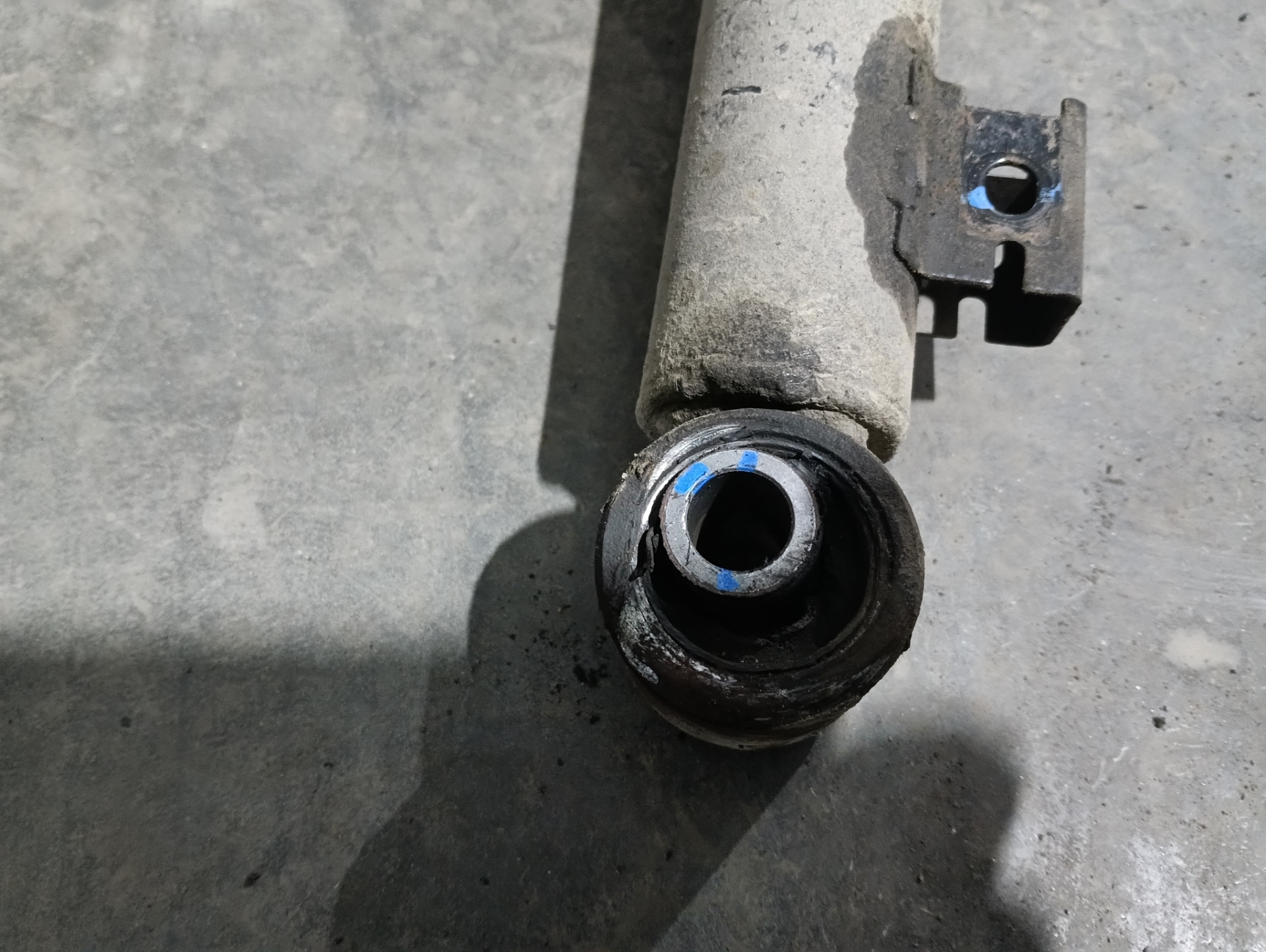

Уставшая правая стойка
И ее сайлентблок

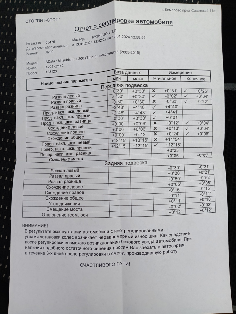

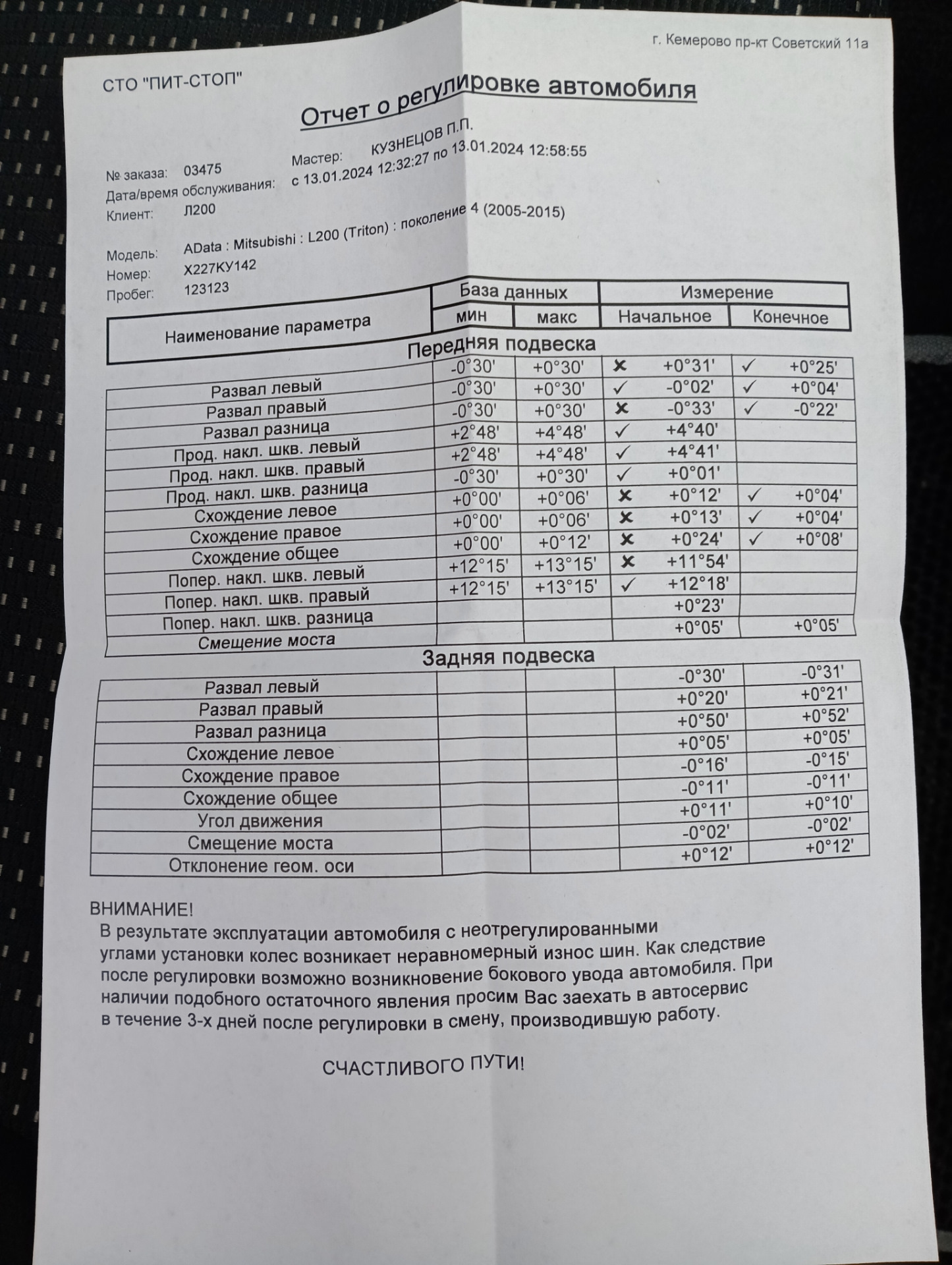

После окончания работ проверили развал/схождение, слегка поправили схождение на переднем левом колесе. Развал в допуске, ничего менять не стали. Поезжу, немного подсядут пружины, может ещё раз заеду на проверку развала схождения.
Сейчас результат такой:
Отдал итого 5850 за работу.

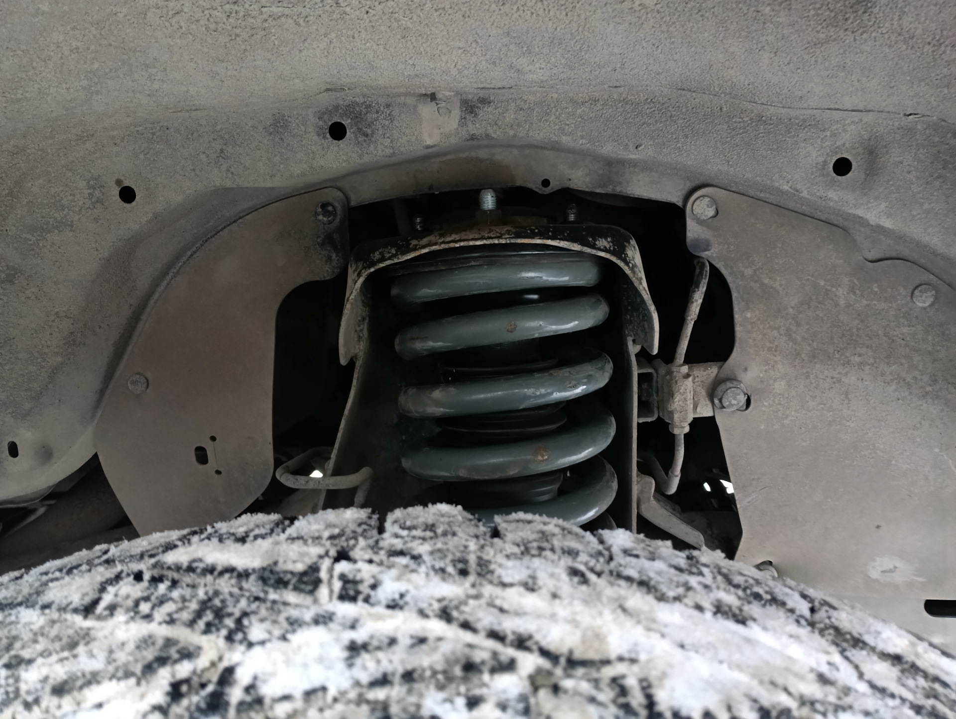

И уже дома, результат.

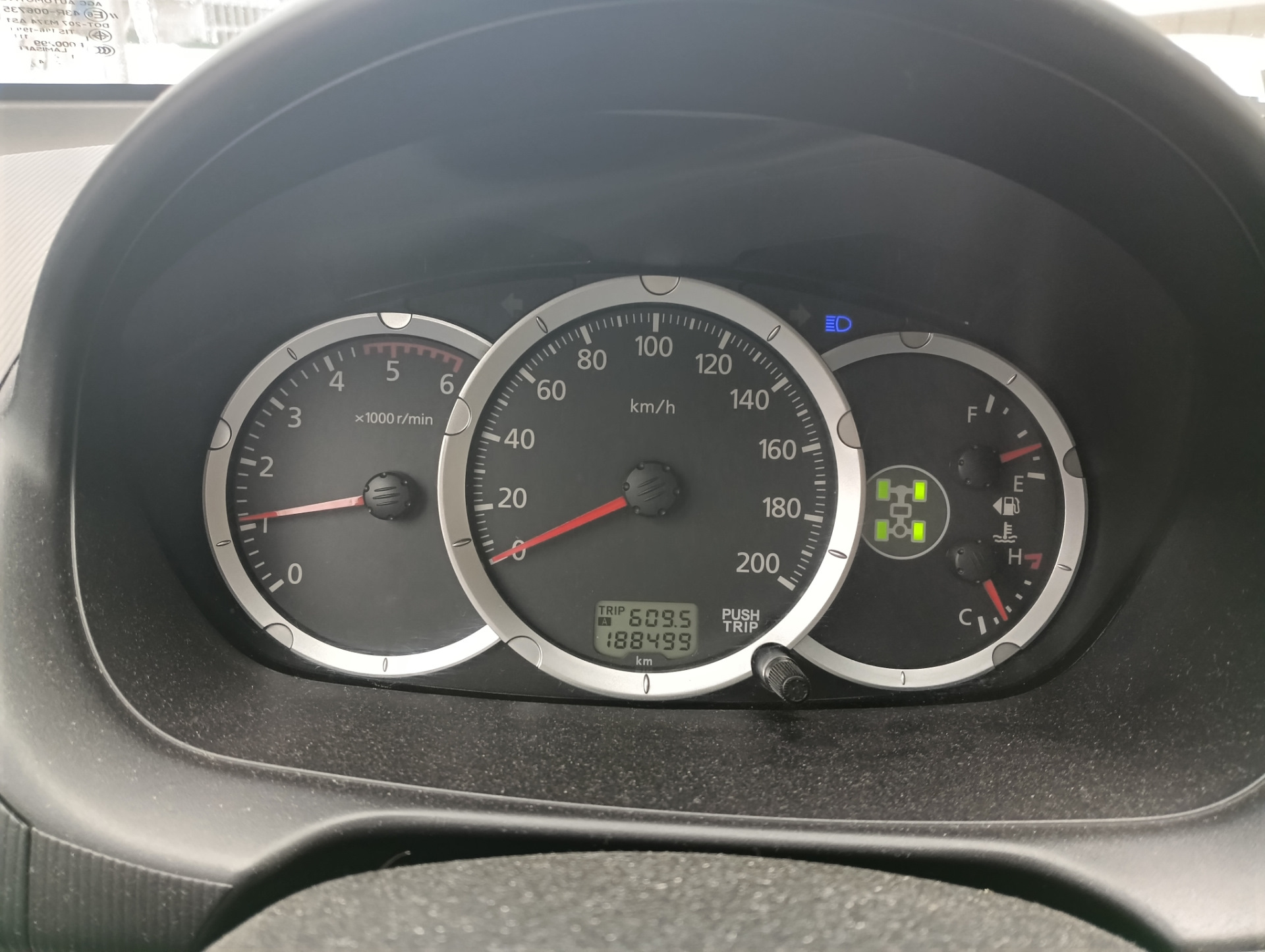

Фиксация пробега на момент замены стоек:
Красота же ведь…
Перед сейчас в меру жесткий, ушли раскачивания морды при торможении, неровности дороги проходит без посторонних звуков. Мне нравится.
Фары слегка опустил корректором. Надо теперь задней подвеской немного заняться. Приподнять корму.
