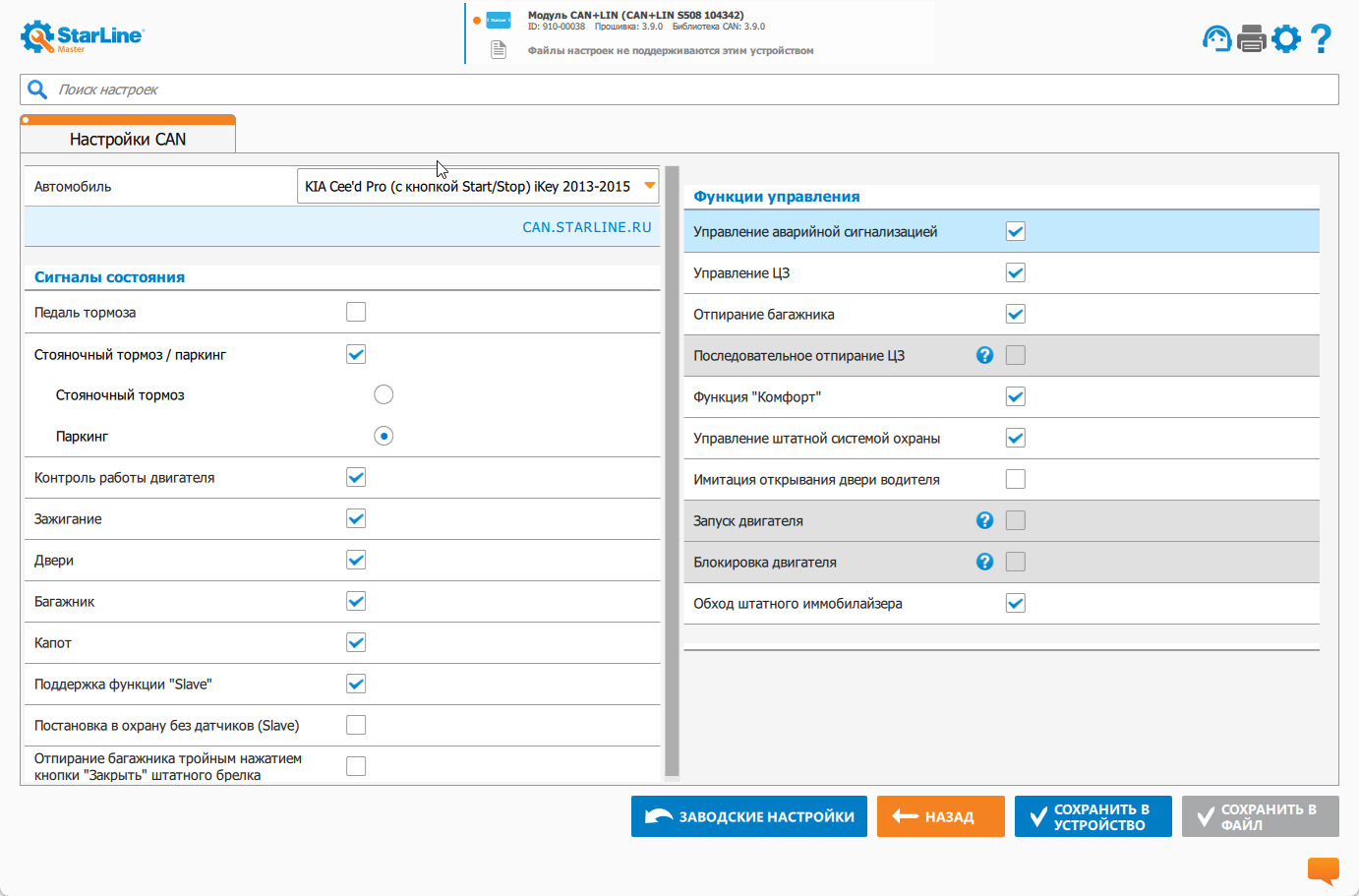

Стоит сигнализация Starline A93 с Can+Lin. Ранее хотел сделать "мягкую посадку", включил всё в настройках CAN через режим программирования, но машина всё равно глушилась при открытии дверей. Вернул настройки как были. Позвонил в поддержку старлайна, там сказали, что проблема может быть из-за старой прошивки CAN.

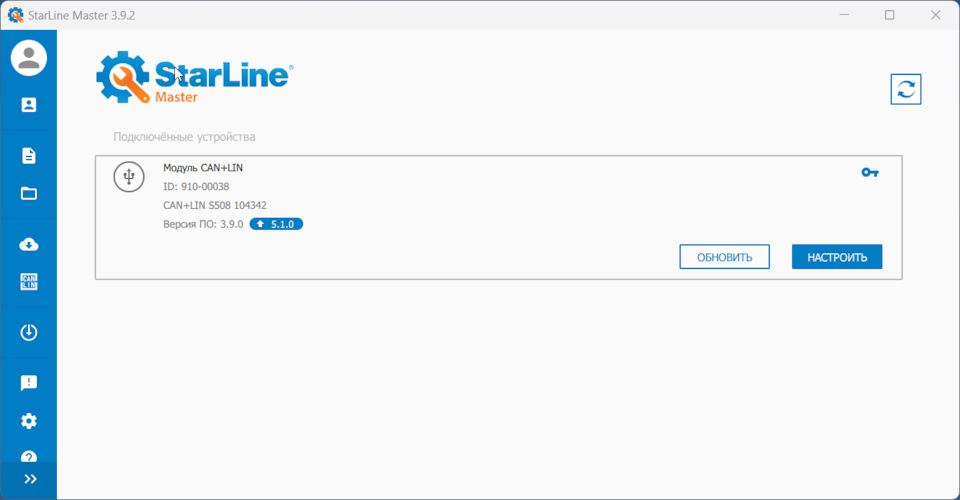

Решил обновить прошивку CAN. Снял блок сигнализации, подключил к компьютеру, прошил через StarLine Master:

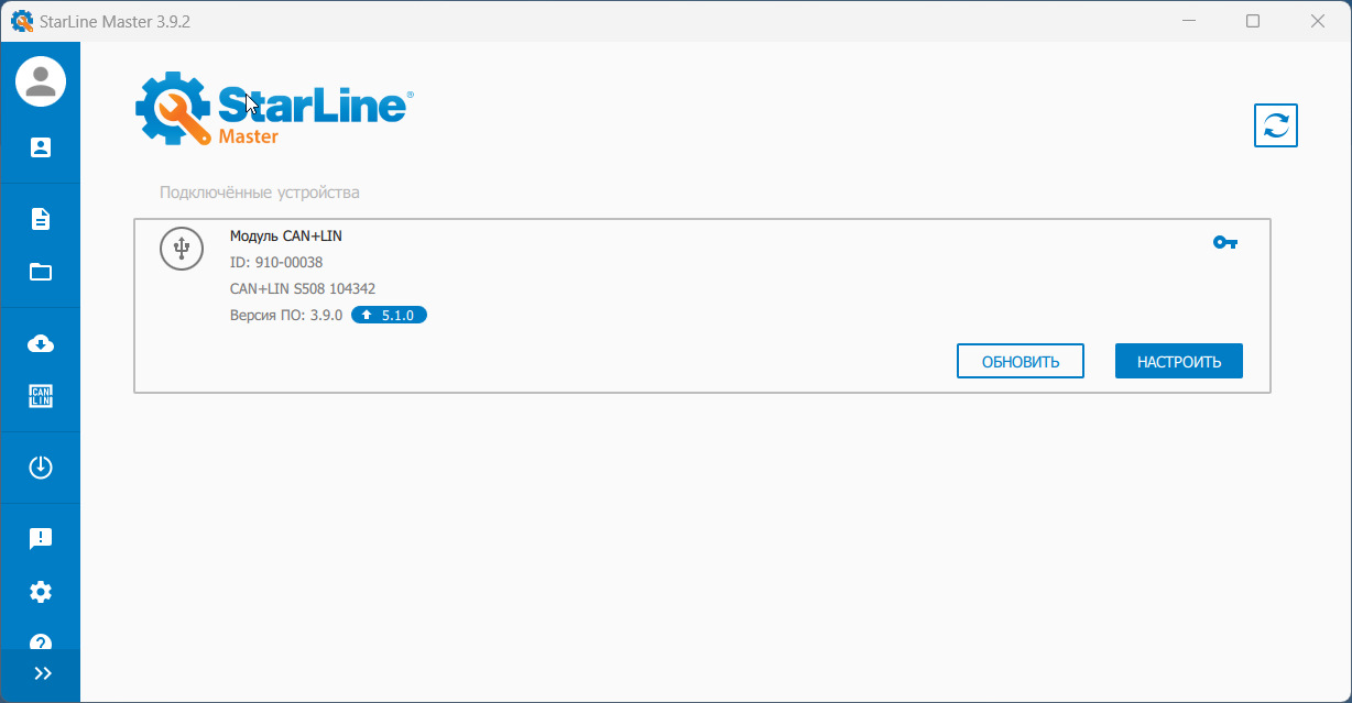

И дальше понеслось. При настройке CAN выяснилось, что Can+Lin уже давно не поддерживают и прошивок Can+Lin уже нет. И настроить старые параметры уже нельзя:
Решил откатить на самую старую прошивку, которая была в StarLine Master, это оказалась 4.0.0, вроде.

Выяснилось, что прошивка через программу StarLine Master не обновляется, залил старую прошивку CAN 3.9 через программу "Программатор StarLine Телематика". На всякий случай залил дважды. Подключил блок к авто, всё заработало как раньше.

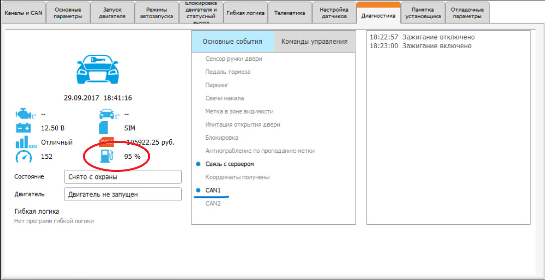

Я так понимаю у вас сейчас отвалились все функции связанные с Can шиной: управление штатным ЦЗ, чтение различных статусов по Кан и тд. Возможно ли, что при снятии с авто блока сигналки- обратно не был подключен какой то разъем, на сколько помню на А93, так как система модульная очень много отдельных разъемов. Или допустим выпал какой то провод? Нарушился контакт в месте стыковки с Кан шиной авто. Я просто у себя заморочился и все точки стыковки проводки от сиги с проводкой авто пропаивал.
В старлайн мастере в режиме диагностики модуль Can- связь с Can шиной авто видит?
Как это посмотреть?
Должна быть вкладка диагностика в Старлайн мастере, в верхней части страницы

В данной ситуации нужно обратиться к грамотному установщику, у Вас уже есть несоответствие между тем что Вы описываете и тем что в настройках-например пишите что чип у Вас в авто а в настройках включая бесключевой обход, зажигание обычно подключают по аналогу! И ещё неизвестно как в авто реализовано подключение цепей! Изначально не нужно было лезть самому-то очередное подтверждение двух пословиц-лучше делать то что ты делать мастер;и и уж извините- не гонялся бы ты поп за дешевизной!
Спасибо за бесполезный комментарий. С этими настройками работала сигналка, они и остались
