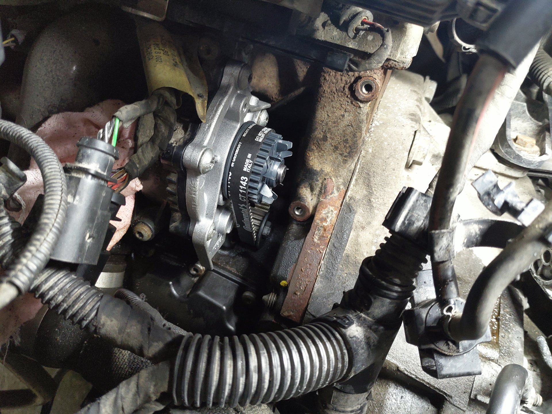

Решил заменить ремень помпы, добравшись до нее увидел что с дренажа насоса немного подтекает, решено было менять сразу и насос.
Причем Антифриз доливал последний раз когда наступали холода в ноябре приблизительно, доливал 100-200 грамм. Видимо течь была только на начальной стадии.
Ремень высох, но в целом бы ещё поработал.
Насос Hepu P657
Ремень Continental CT1143
Болт на шкив VAG WHT001163B
Колечко на пластиковую трубку VAG WHT006407
Запчасти на фото: 06H121605E
Запчасти на фото: WHT006407
Запчасти на фото: CT1143

Как себя чувствует Р 657? Не бежит, какой пробег на ней?
Все отлично, прошла около 20-23 тыс. км, не течет
Спасибо
HEPU збс, сам ставил)
