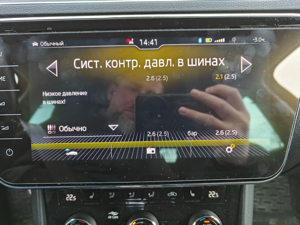

Так как у меня не были установлены датчики длавления на колесах, решил устранить этот недостаток.
воспользовался туториалом noLive, где очень подробно описано что и как. за что ему спасибо огромное.
работу по установке проводки и антены доверил знакомому электрику, которому тоде нравится копаться .
а уже работу по прописке решил сделать сам.
поменял все как сказано у noLive
всетаки не все получилось.

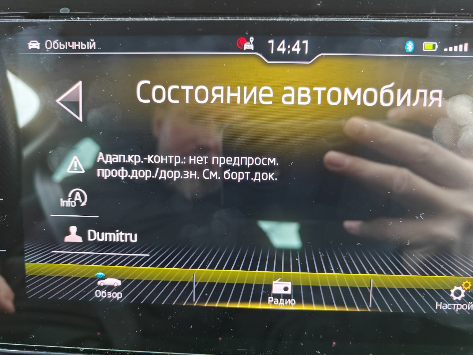

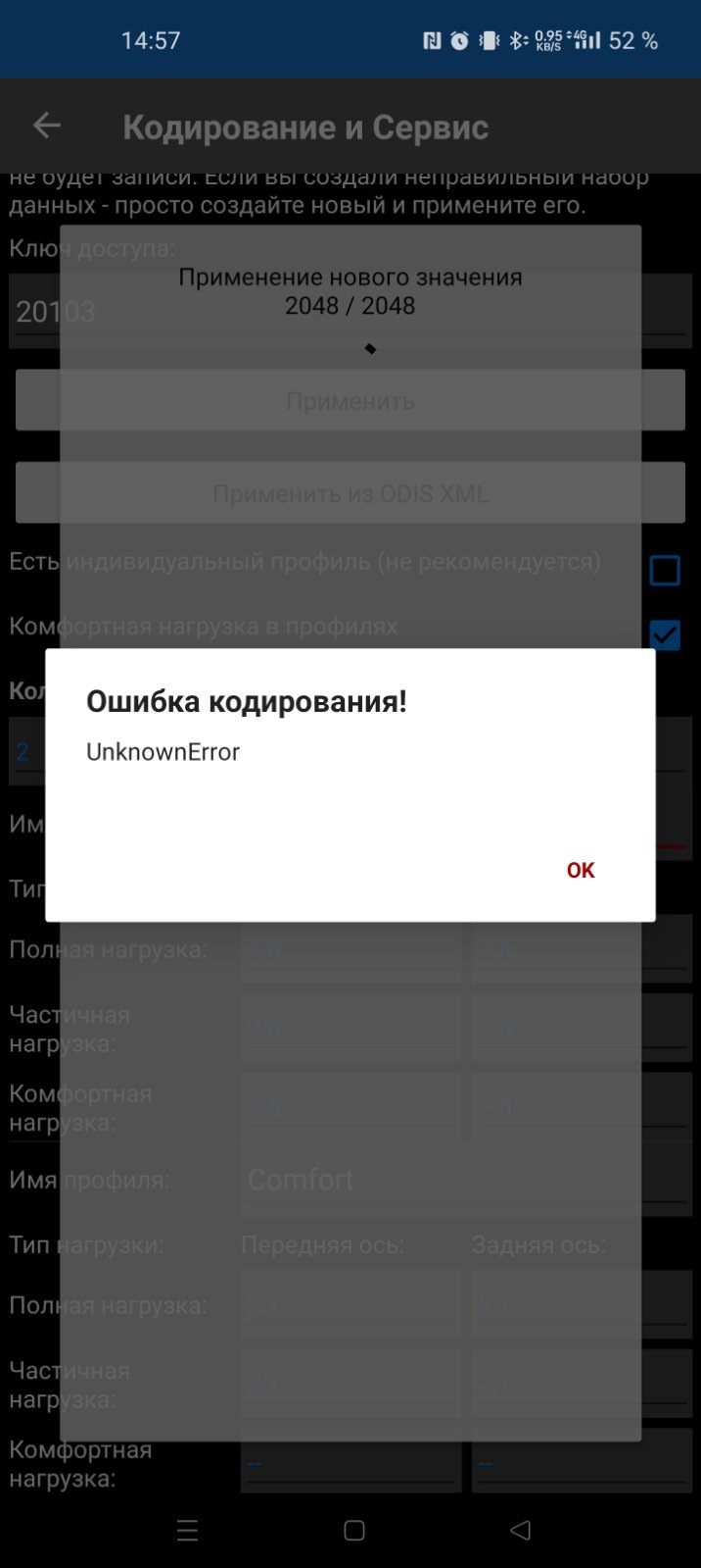

когда хотел залить параметризацию, выдает ошибку
также почему-то исчезло изображение машины с ГУ

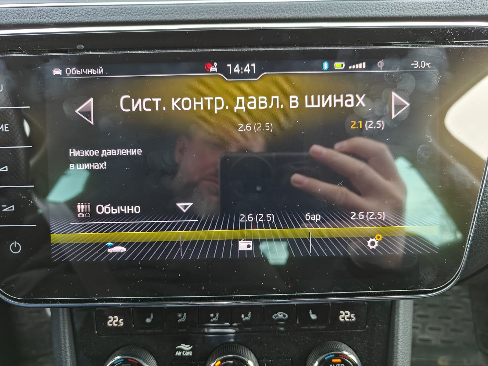

как видите, показывает что на одном колесе (заднем правом) низкое давление. Но оказалось там нормальное давление. а давление 2.1 было на переднем правом колесе. как я понимаю, система неправильно прочитала датчик, или может быть он неправильно был подключен.

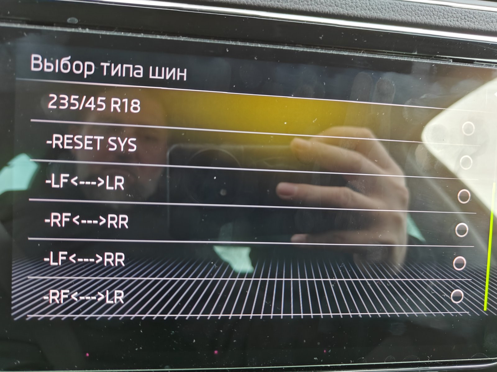

в списке размеров шин нет 19х, а из списка нет возможности выбрать ничего
другая странная вещь это то, что изчезла карта навигации, все загружает, да никак не загрузит.
вот как-то так…
помогите плиз с проблемками, не знаю где копать…

Антенна — китайская подделка. Смотрите у меня в БЖ, проходил уже
Да, китайская…
Уже так показывает, другое колесо
Или подключили коряво или закодировали неправильно, проверяйте
А то я не врубился :p
Ну раз врубились — исправляйте.
Сами спрашиваете, сами отвечаете 🤪
Да я понял что коряво что-то, а вот что именно, не знаю
