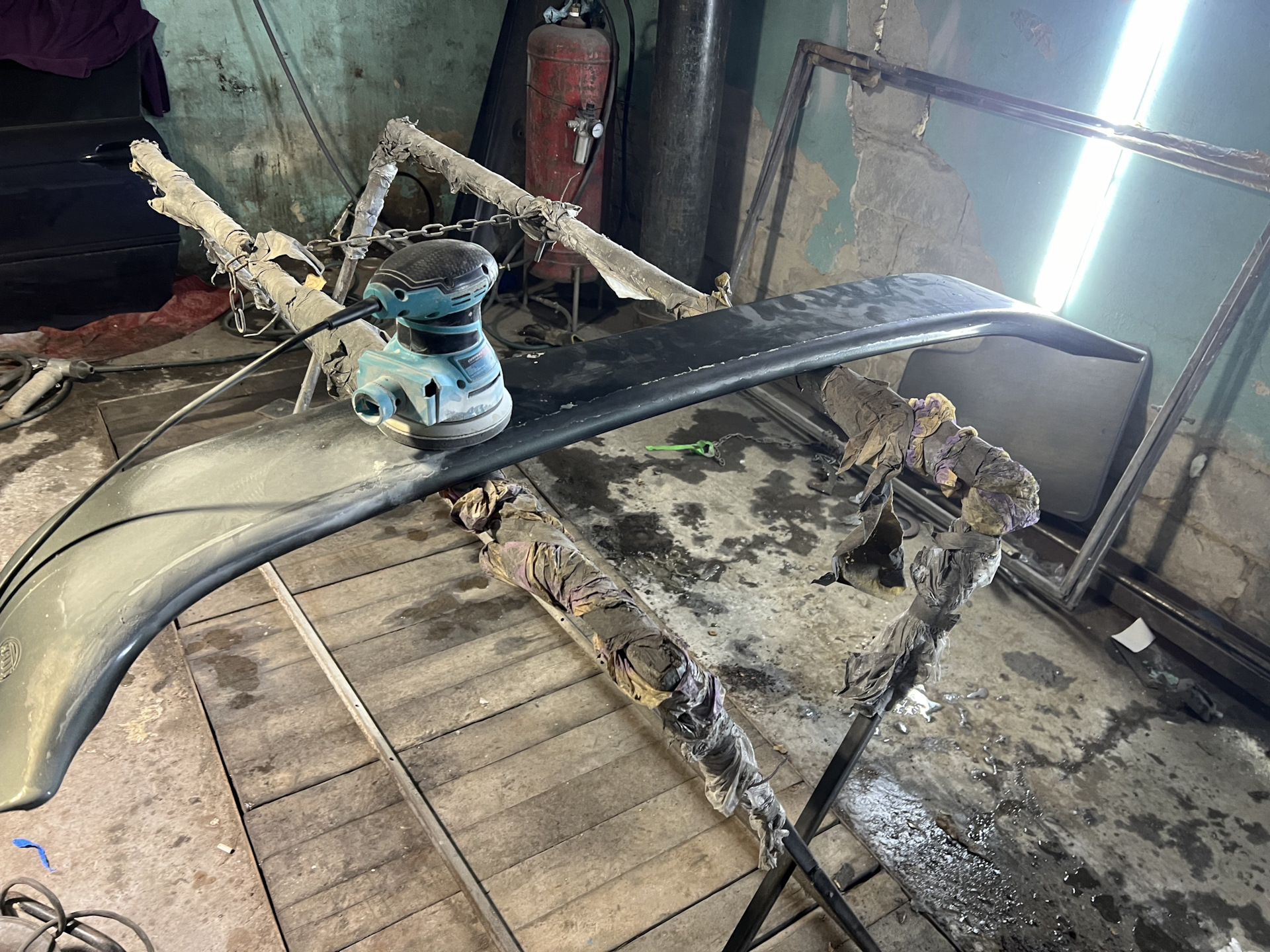

Перейдем к делам ништяковым. Подарили мне, значится, спойлер Hella для e34 со стопом. Хороший, целенький, не в цвет, но я исправил:

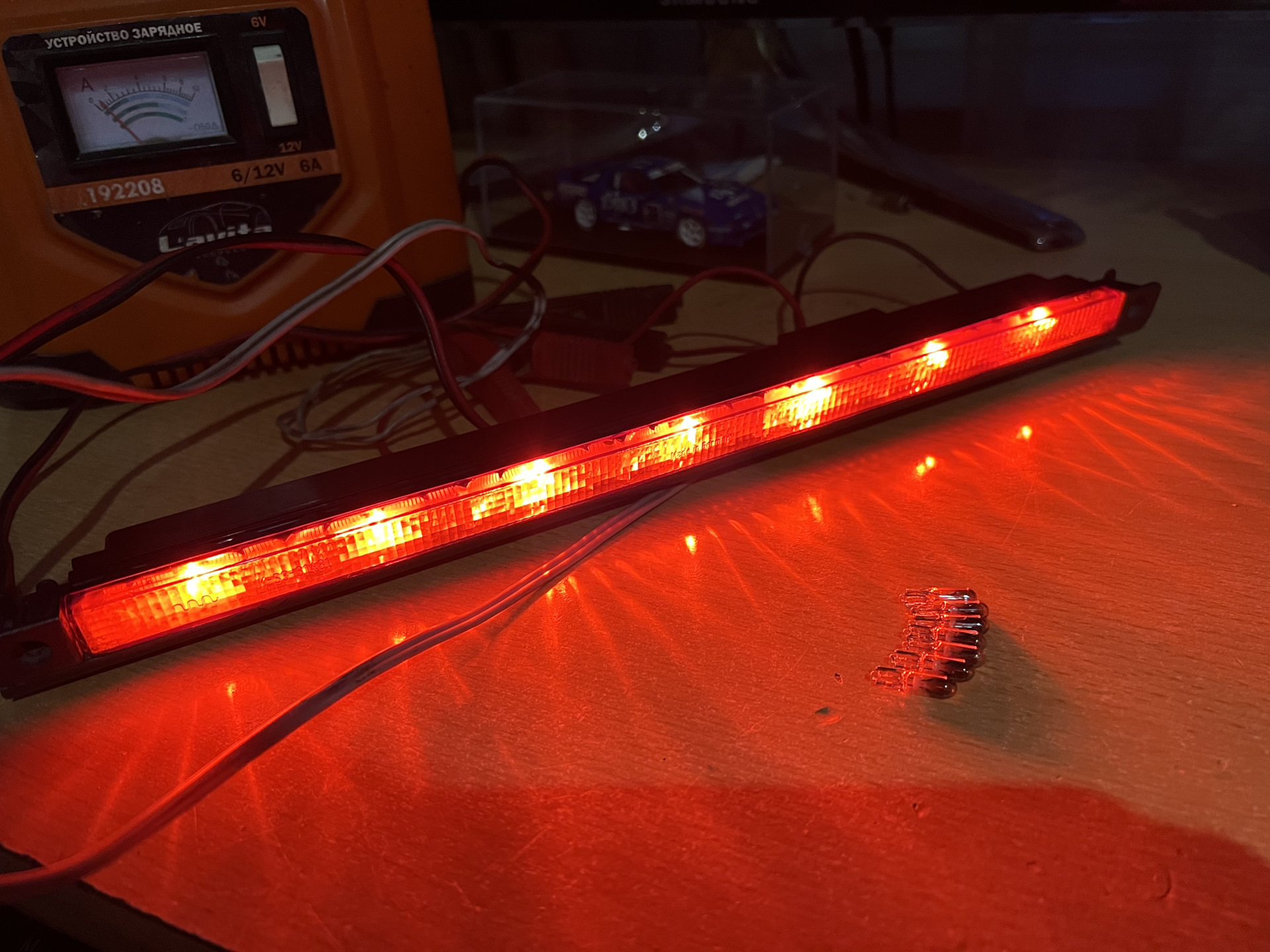

Сразу же проверил стоп сигнал на работоспособность и обнаружилась 1 нерабочая лампочка, разбираем:
Отверткой поддеть с одной и другой стороны и откроется доступ к лампам (7шт по 1.5 Вт вроде как).

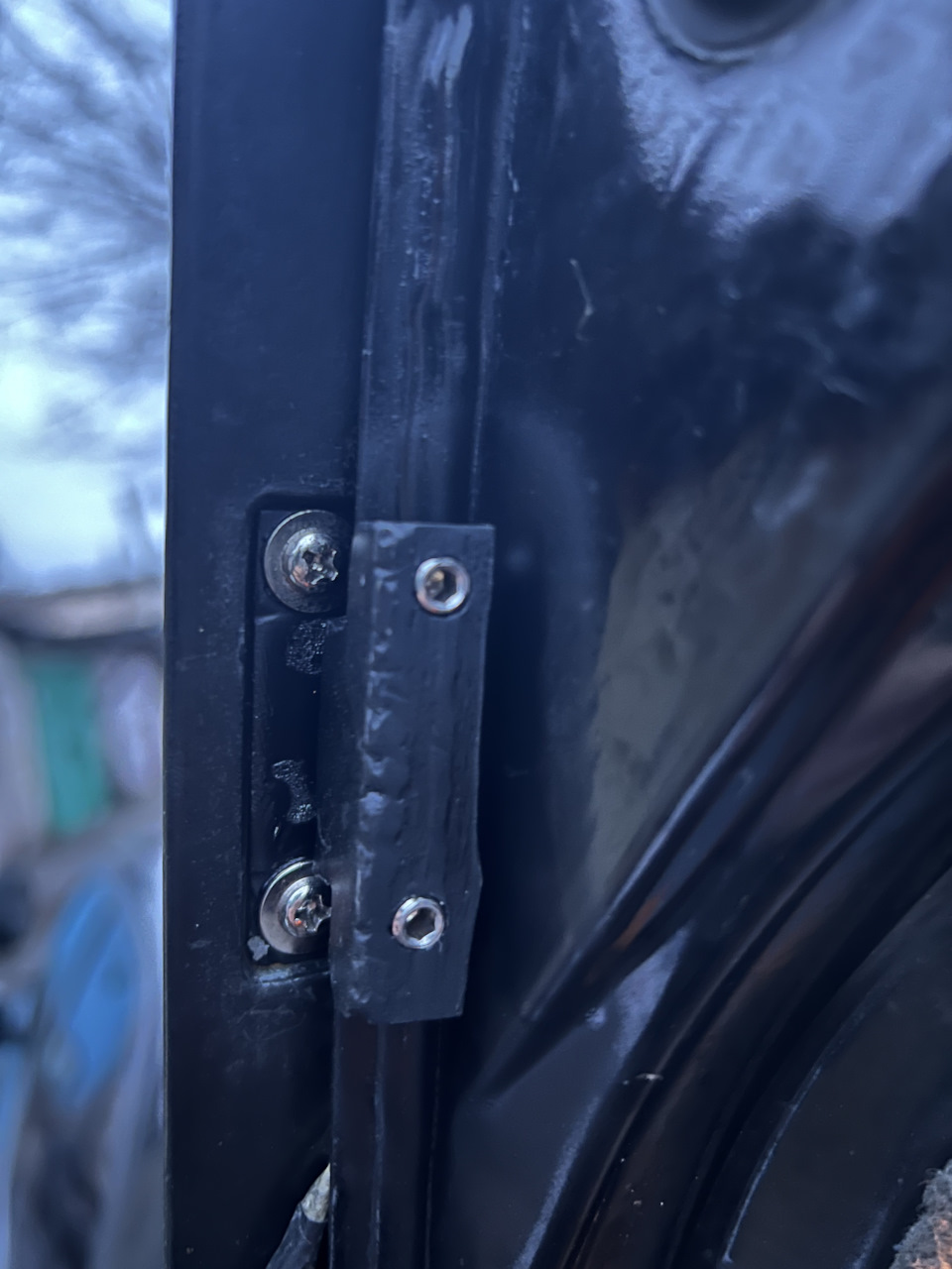

Потом уже самое интересное — крепежки! Тут уж пришлось подолбаться моему товарищу, но спустя пару часов с помощью, болгарки, сварочного, дрели и чьей-то матери мы его таки впихнули на свое новое законное место.
UPD:
фото крепежей
На багажнике:
Гужоны взял из нержавейки 5 или 6 мм хватает и не торчит.

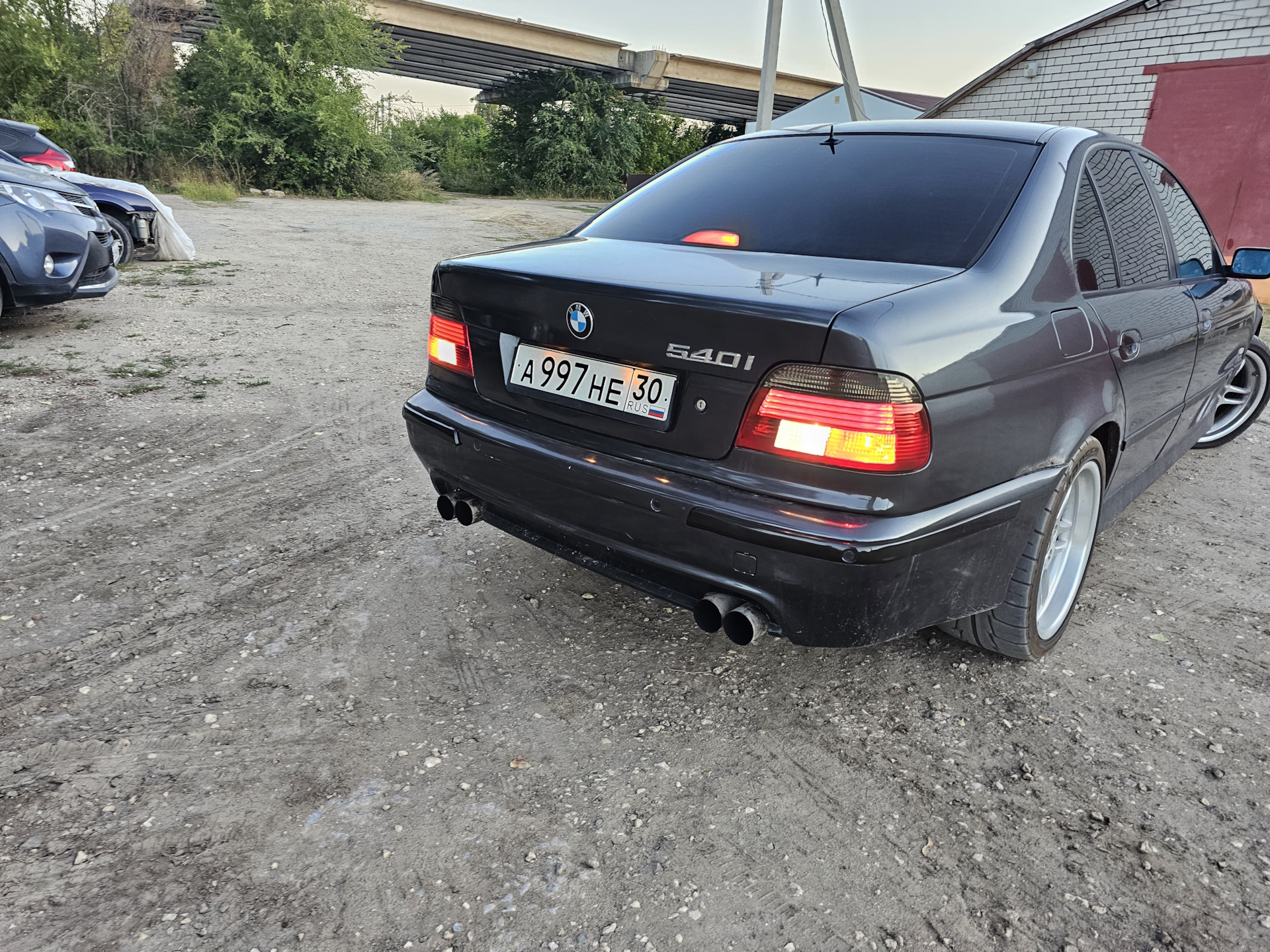

Фоток финального результата как и с поддоном пока что нет, но чего вы тут не видели-то?)
От себя лишь отмечу, что мы вообще скептически относились к спойлеру хелла, мне он улыбался разве что дополнительным стоп-сигналом и считается, что М-тех якобы намного эстетичнее выглядит. Но оказалось, что хелловский смотрится достаточно хорошо вживую и опять же — доп стоп. Надо М бампер.
Лавка легкая по весу; провода вывел на левую сторону и подсоединил к фишке фонаря (самый верхний и самый нижний пин по горизонтали). Одно крепление фиксированное, второе обязательно подвижное.

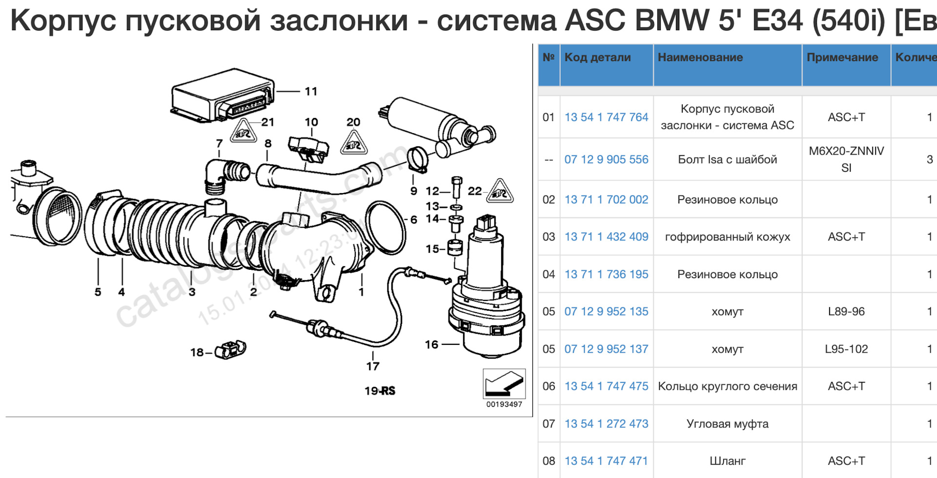

оооо, спасибо за фотку с фильтом и рукавом от АСЦ)
а что в ней такого? всмысле что рукав обмотанный?)
Да не, просто нигде нету наглядных фото как они там выглядят
аа ну если что есть фотки и фильтров и рукавов, если что надо подробнее — пиши)

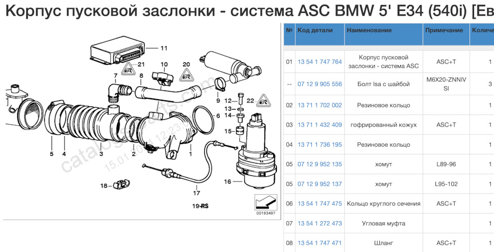

Ну мне ещё интересно как задний расположен, на чем висит и куда уходит
Я помню, что когда донора пилил какой- то там в арку уходил ваще
я там еще не разобрался, у меня ASC+T и круиз и всё это добро под капотом дурит мне голову)
у меня тоже, но всё работает уже, только гидро контура не хватает)
