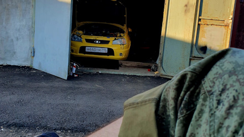

Приветствую, вот и 1 запись на данной площадке. Я понимаю что тем и видео по замене рулевого колеса много, но мало ли кому пригодится + история авто будет)
В общем руль мой за долгую эксплуатацию стал гладким как попка младенца и решил его заменить, думал поставить от приоры 2, но раз у меня Калина "Спорт", то и руль нужен соответствующий, по этому заказал себе дешевый руль Sport Extreme

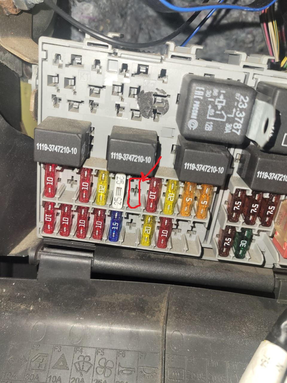

И так, перед заменой, я вытащил предохранитель F6 (20A) на звуковой сигнал, так как при снятии центральной части руля стандартного, она могла покошмарить окружающих

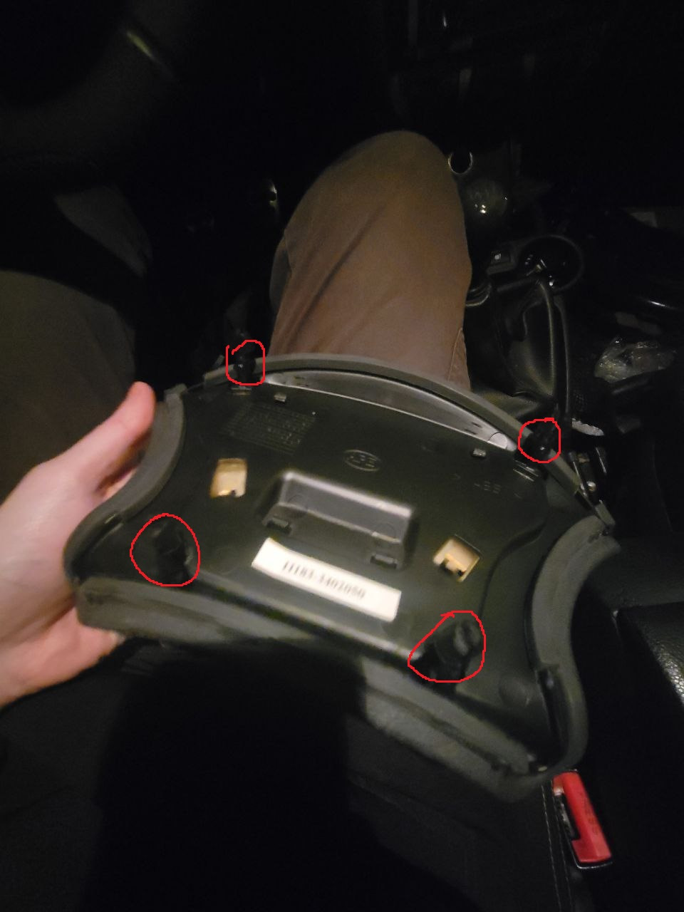

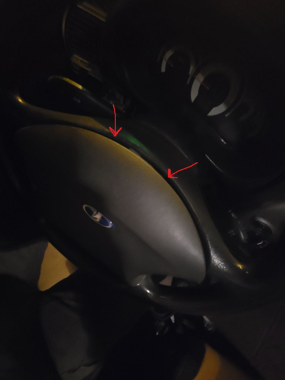

Далее лучше заблокировать руль, либо при снятии удерживать ногами его, дабы потом криво не поставить, и так снимаем центральную часть руля, он крепится на 4 защелках (втулках), поддеваем пальцами сверху и тянем на себя, после оттягиваем центральную часть по бокам (чтобы вытащить нижние втулки), сильно не тяните, так как к ней идут провода на звуковой сигнал, после снятия, отсоединяем 2 фишки (у меня так по крайней мере)

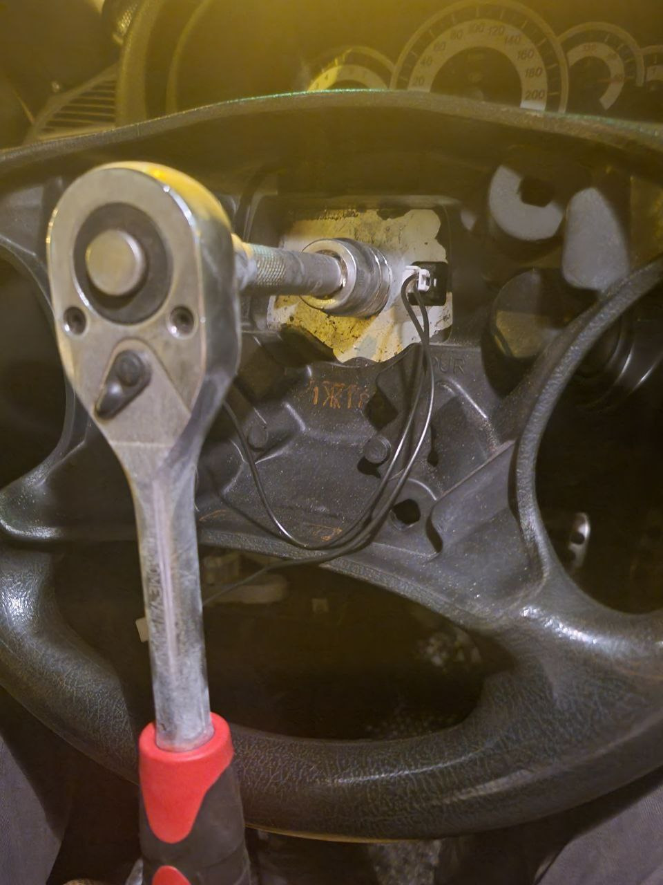

Далее нам понадобиться головка на 24 и трещотка соответственно, если руль не заблокирован, то удерживаем ногами его, чтобы сорвать гайку.
После того как сорвете, не откручивайте его полностью, она будет служить стопором при выдергивании руля, далее начинаем тянуть руль из стороны в сторону, чтобы он слез со своих шлицов, как только руль выйдет, откручиваем гайку полностью и снимаем руль.

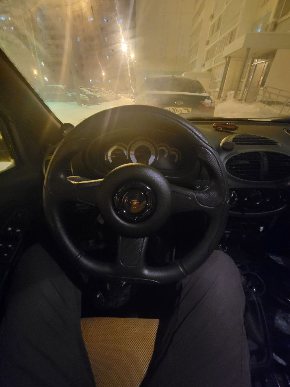

Новый руль ставиться в обратном порядке, поставить в шлицы, затянуть гайку, подключить клеммы на звуковой сигнал, защелкнуть центральную часть (и вернуть предохранитель на место, если вы его вытаскивали).
Всем спасибо, за качество фото извиняюсь, делал всё во дворе, ну и за воду, если слишком много было) всем спасибо и удачи)

ну что как руль? по мне вроде прикольный со стороны так
Ну из плюсов: не лысый как мой) более твёрдый, мой из за времени стал каким то эластичным (особенно если сверху держать его), визуально меньше (из за центральной части), имеется рельеф по бокам для удобства, лапки поворотников и дворников стали ближе к рулю
Из минусов единственное что заметил, так как дешёвый, материал не столь качественный (имеются мелкие стыки резины, но думаю решится просто подрезать их концелярским ножом)

👍👍 по размеру как штатный?
самую малость меньше
