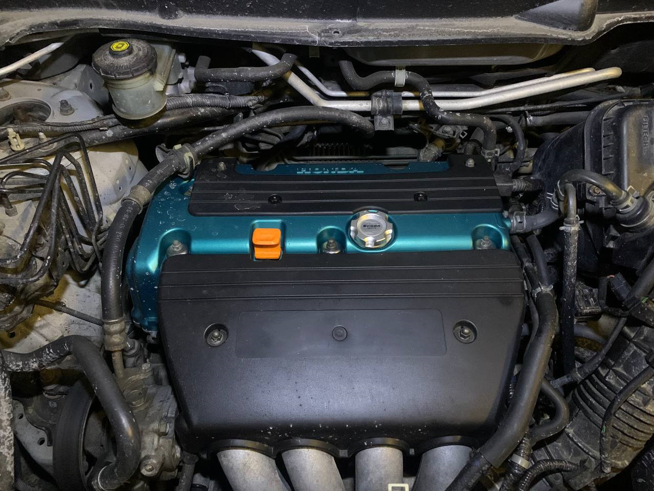

Переехал в СПБ из Улан-Удэ, машину отправлял автовозом. На старом двс я накатал всего 3000км. Езжу мало. Сразу после приезда занялся вопросом поиска хорошего сервиса, мотора и запчастей. Рисковать не стал со стуком двигателя, мастер сказал можно поездить еще тысяч 30 000км точно. Работы проводились в автосервисе Westgate СПБ.
Расход топлива до замены двс был 16л на 100км, после замены 10л на 100км, едет заметно резвее и приятнее.
— Двигатель первой комплектности от Odyssey RB1 160лс 41000р

— Установка двигателя 21000р
— Покраска клапанной крышки 1000р
— Крышка маслозаливной горловины Spoon 1000р
— Прошивка VTEC TEAM 7000р
— Замена масла в двигателе 500р

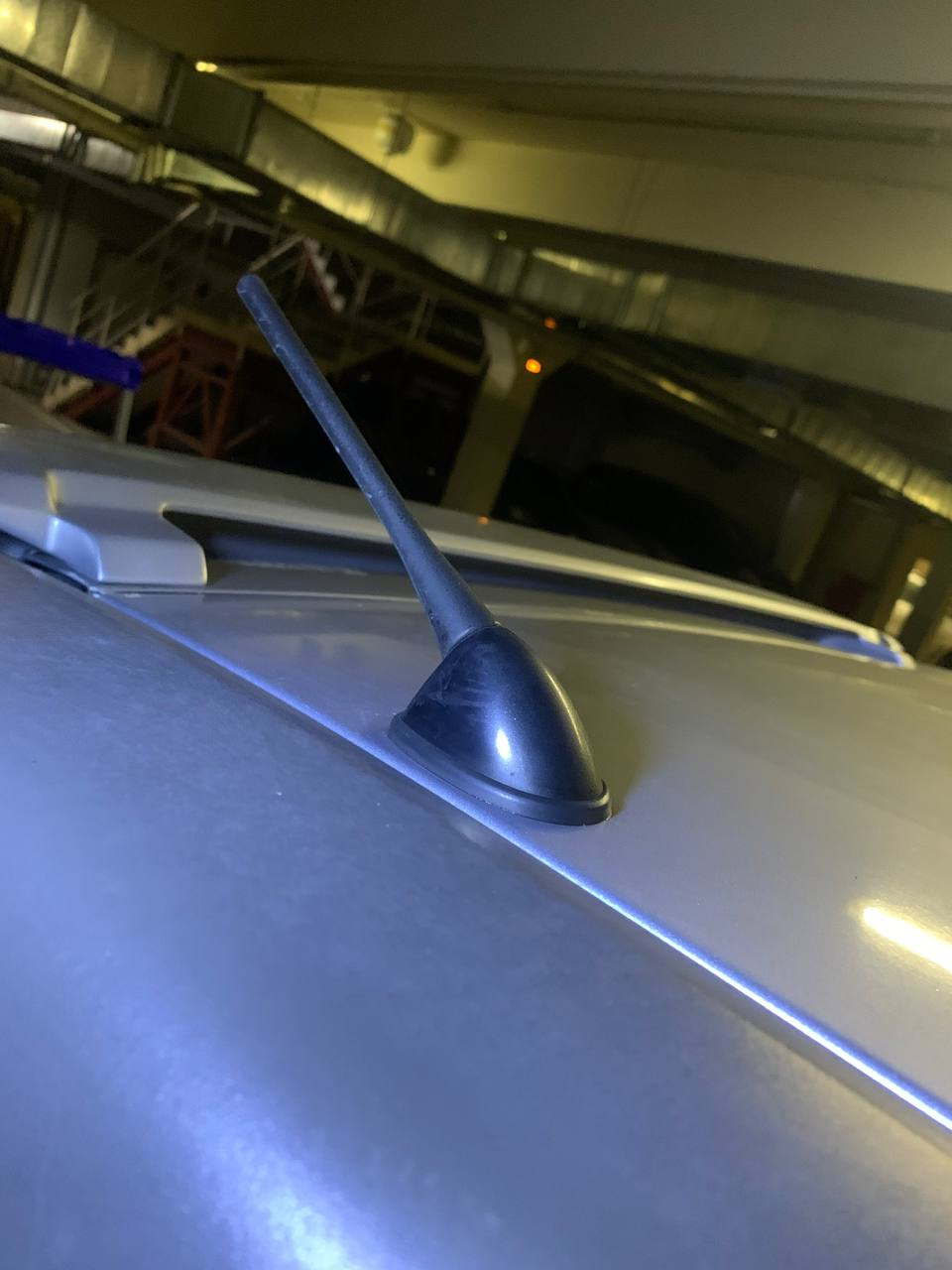

— Замена антенны на крыше 1000р
— Антенна 39151-SWA-305 Aliexpress 700р

Старый мотор и навесное, которое не пригодилось с нового мотора (коса, комп, патрубки, коллектора, генератор, заслонка, насос кондея и гур) продал мастеру в этом же автосервисе за 15000р
С контрактного мотора на запас остались свечи и катушки, форсунки. И также оставил старый катализатор на вид как будто целый не осыпался и не забит.
К сожалению фото процессов ремонта в суете забываю сделать. Все что есть прилагаю.
