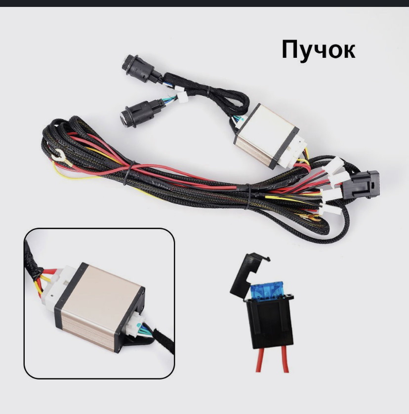

От блока управления обогрева было выведено 4 провода для подключения: два красных (+), черный (-) и жёлтый на подсветку кнопки.
Основной плюс вывел напрямую к АКБ: в моторном щите с левой стороны есть сальник, через который в салон направляется основная коса электрики. У данного сальника есть два соска бо бокам. Проделав в одном из них отверстие можно без особой боли и труда завести в салон авто дополнительную проводку. Оказалось очень удобно и аккуратно.
Сняв бардачок получил доступ к тому самому отверстию в сальнике. Тесно и не удобно, но вполне выполнимо.
Провод дополнительно защитил гофрой. Черный провод прикрутил под болт, который крепит блок, находящийся за карманом с водительской стороны. Плюс управления запитал от прикуривателя
Сделал такое соединение папа/мама так как у меня сюда уже был ранее дополнительно внедрен преобразователь напряжение с 12/5 для питания блютуз модуля.
А подсветку взял с косы, которая подходит у меня на незадействованную кнопку подогрева зоны дворников. Подключив м все окончательно собрав, решил прокатиться и опробовать. Скажу что моя пятая точка осталась очень довольной 😄 После двух недель сорокаградусных морозов подогрев сидений стал очень актуальным )

Тоже сейчас в процессе установки, точнее подключения. Предохранитель рядом с аккумом стоит или где?если да, то какой, влагозащитный? А то я не электрик вовсе, и жаба душит отдавать 3-3,5к рублей за подключение
Ну у меня такой же, толстый провод красный напрямую к АКБ, я его наростил, часть с предохранителем отрезал и перенес к АКБ. Второй красный от прикуривателя запитал, черный на массу в принципе найдешь под рулём место много, а жёлтый подсветка, можно от соседних кнопок подсветки взять
А у тебя какой комплект подогрева? У меня пред был сразу с проводкой, я его к клемме вкуса перенес чтобы доступ был
а провод какой можно взять? Пгва подойдет?
Да конечно, такого же сечения взять
