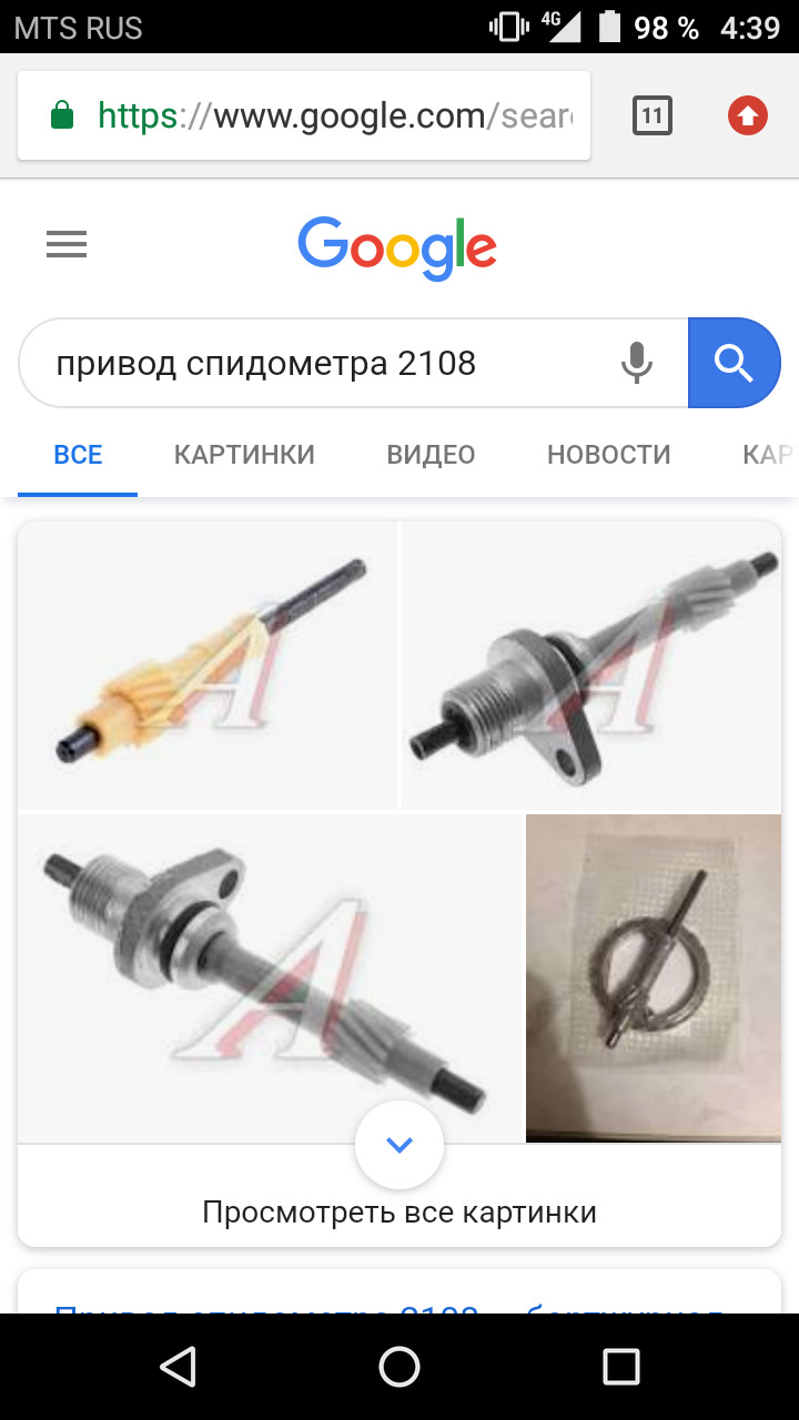

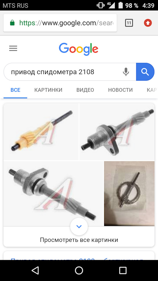

А не в курсе с резинками херня 2108 как называется и может кушать больше без датчика скорости
Набрал в поиске …
tagach
Вообще, где-то встречал, что из за неисправного датчика скорости, увеличивается расход
Так и есть, сдох датчик и Нива 2002 года выпуска жрёт как не в себя.

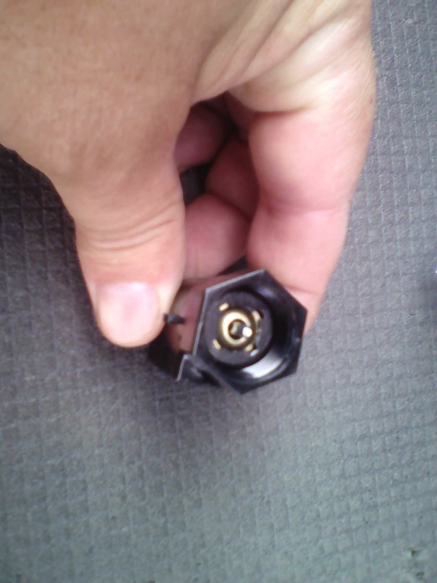

Вал у ДС такой же квадрат как и у троса
Дай номерок
Номер чего?
Ну не руки же…

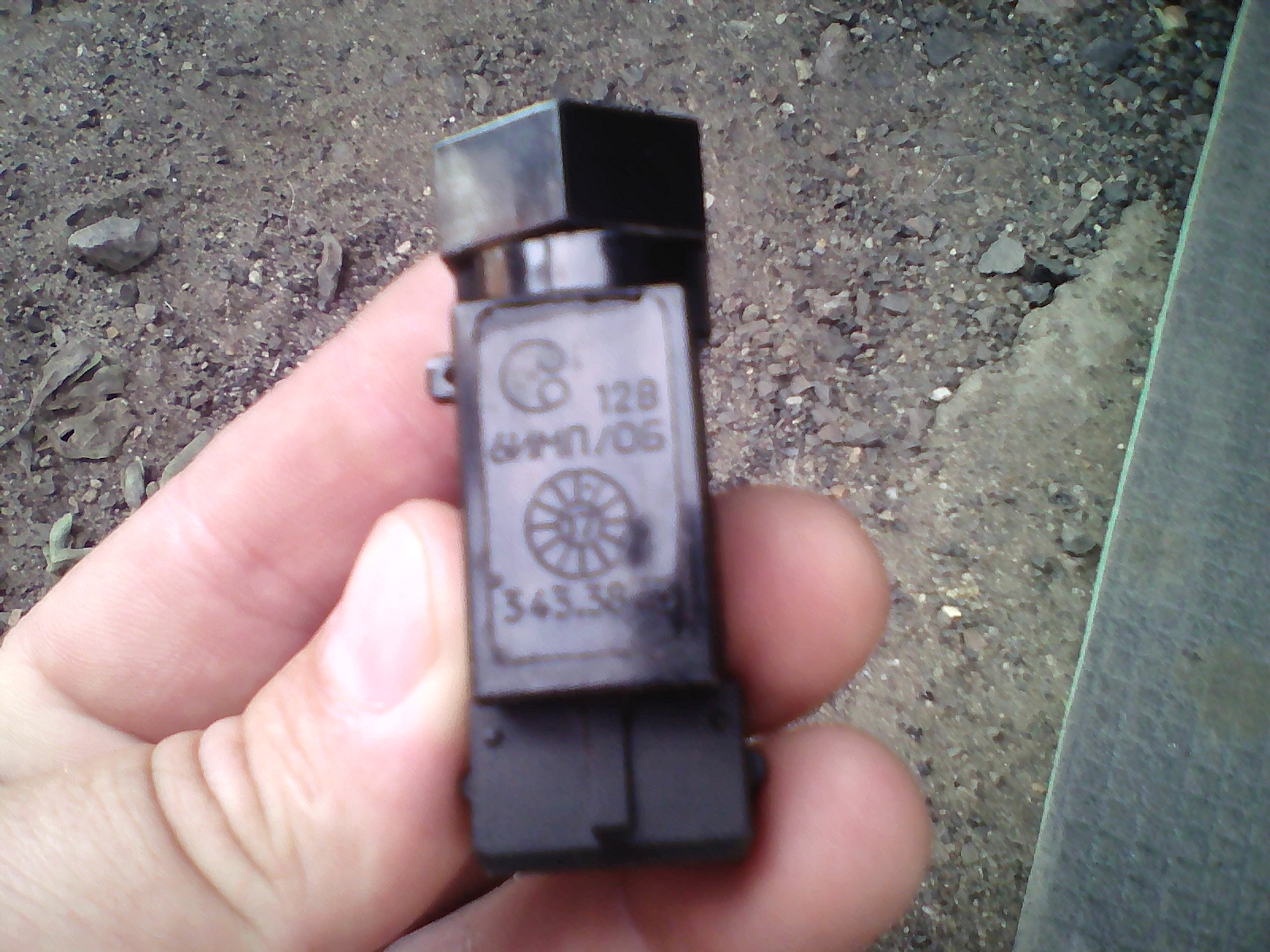

А нету.Пришёл в магазин спросил Датчик скорости 6 импульсов.Вариантов несколько, с проводом и без.Берешь тот, который нужен.
и второй вопрос. чтобы на раздатке поменять тросовый привод на дс, обязательно проводить все эти процедуры указанные выше? и какой ты дс использовал? а то все говорят что там от 15 шки подходит
На новых 214, уже крышка с одним выходом.Значит можно.
Датчик скорости, главное чтобы 6 импульсный.Сейчас поставил от 2110.А так как поставил приборку от Волги, то тросик мне теперь и ненужен.
