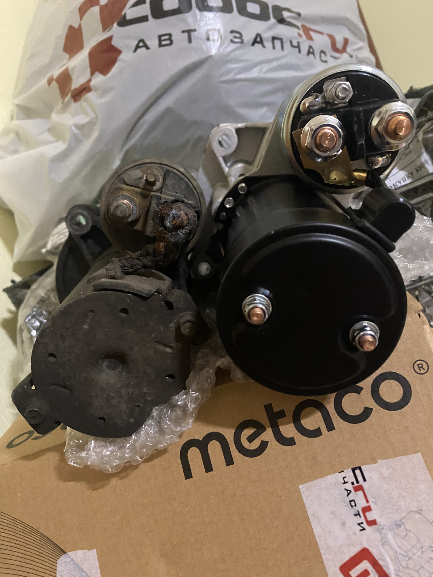

Долго шло время к этому посту.
А всему виной автодок, ни как не приезжал сам стартер.
То поставщик отменил заказ, то другой поставщик поздно привез на ЦС…
А заказывал 6900003
Но с этими морозами я устал ездить на работу без машины и вот этот момент, стартер приехал, друг его забрал и завез домой.

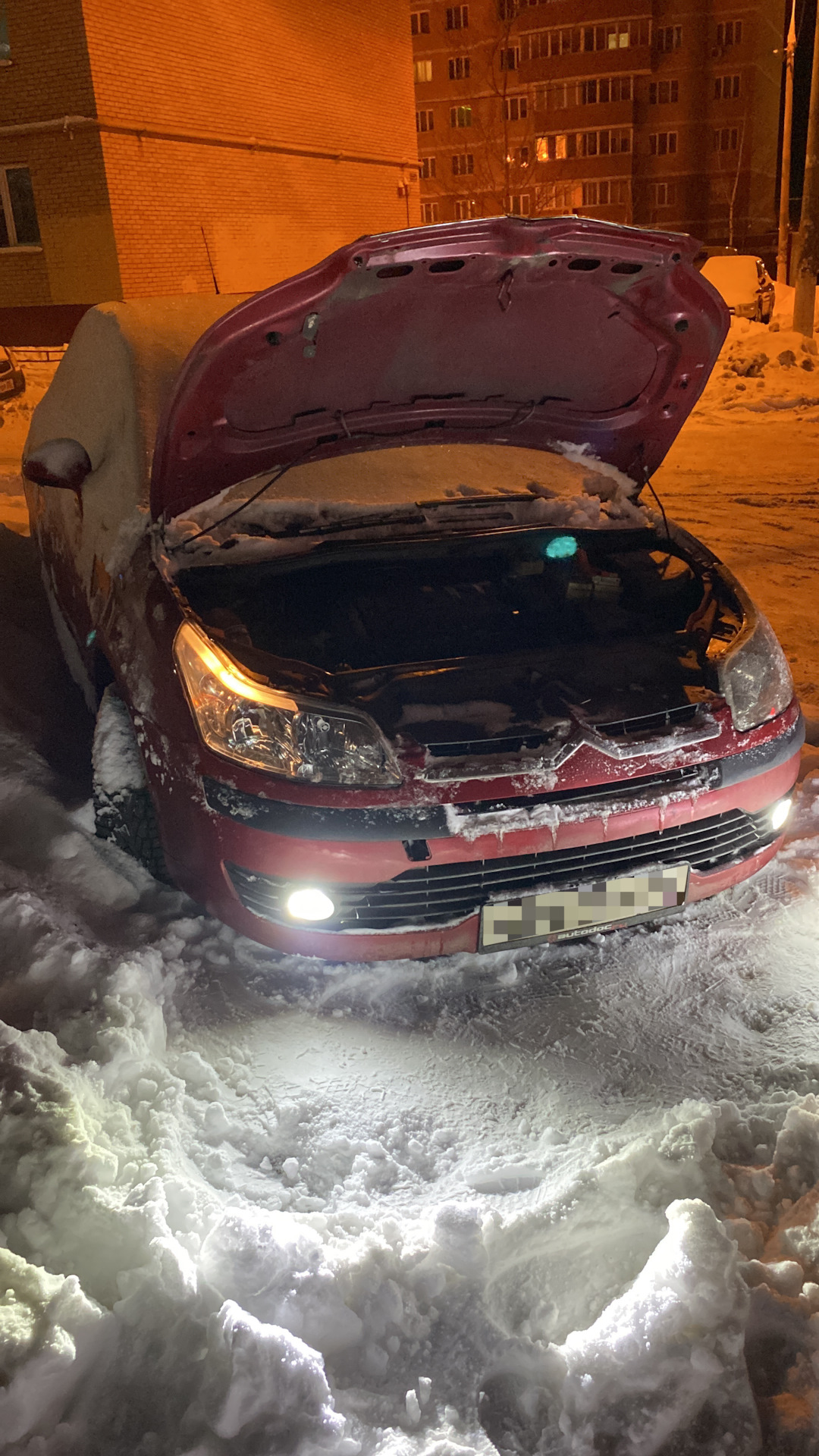

11 часов вечера, на улице -22 и пошел я ставить стартер с полными карманами энтузиазма)
На самом деле все пошло очень быстро.
Два болта со стороны расширительного бачка чутли не на ощупь вставил и быстро закрутил, а со стороны аккумулятора прикрутил честно через день, на даче)
Заняла установка и обратная полная сборка около полутора часов, это с учетом что ходил домой греться и заряжать телефон)

Цена на него прям приятная
Меньше 4к
Проблем за 1,5 месяца, скорее всего, не было?)
Нет, все было нормально
Буду брать) вряд ли сильно отличается от других аналогов, поэтому не вижу смысла переплачивать
А еврорепар стоит десятку минимум
"Два болта со стороны расширительного бачка чутли не на ощупь вставил и быстро закрутил, " — ты это что сверху сделал?!)) Особенно тот, что снизу)
Да, ремонтировал по дворе)
Благо есть отличный ящик инструмента и подобрав оптимальную длину удлинителей, главная задача была попасть ключом в болт)
Но помогал мне в этом телефон с включений камерой и фонариком)
5400 стартер. Приемлимо )
