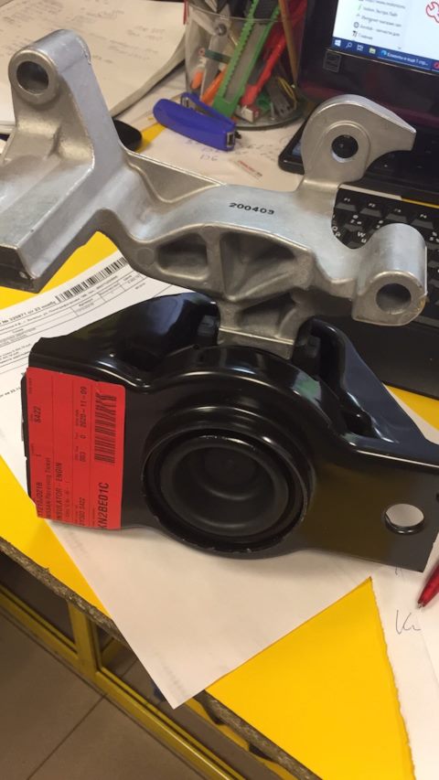

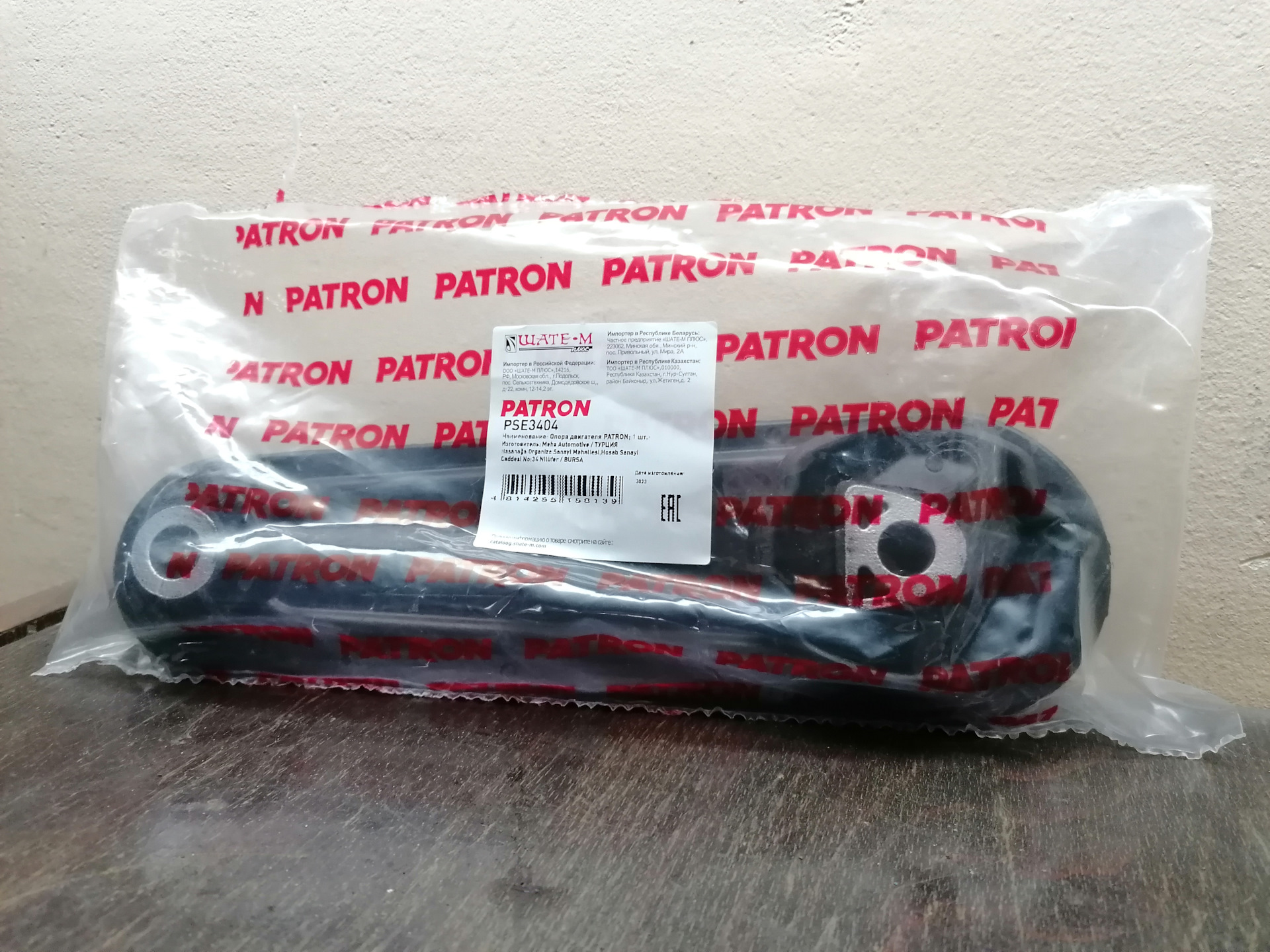

Запчасти на фото: PSE3404
3 года назад я поменял уставшую нижнюю опору двигателя на аналог RENAULT 112383665R
Проехала она 26 тыщ км и тоже устала — рывки, дёргания при переключении передач (сбросе газа, отпускании сцепления). Аж со светофора, особенно на подъём, было проблематично уехать.
На сей раз поставил PATRON PSE3404 от Мегана. Дёрганья пропали, с места трогаться вообще приятно стало, разгон стал злее, как на жёсткой самодельной опоре, но справедливости ради нужно отметить, что прибавилось вибраций по кузову. Так то у меня и правая опора не родная стоит, а тоже жёсткая от Мегана, так что пока прогревается до ХХ, вибрации чувствуются.

Ставил от Рено, через две недели заказал и поставил оригинал
Поставил от Рено колеос оригинал. Один в один ниссановская
партномер не остался?
Как я понял там от всего подходит и от Логана и от ларгуса.
посмотрел каталог, по цене оригинал выходит дешевле чем от колеоса сейчас
Когда я беру запчасти в проверенном магазине у меня всегда переспрашиваю что мне нужно оригинал или оригинал-оригинал(от проверенного поставщика)
Возможно контрофакт либо старый привоз(хотя я в это не верю)
vDadly
11360JY20B
Вот я прям по этому номеру брал оригинал Рено от колеоса
