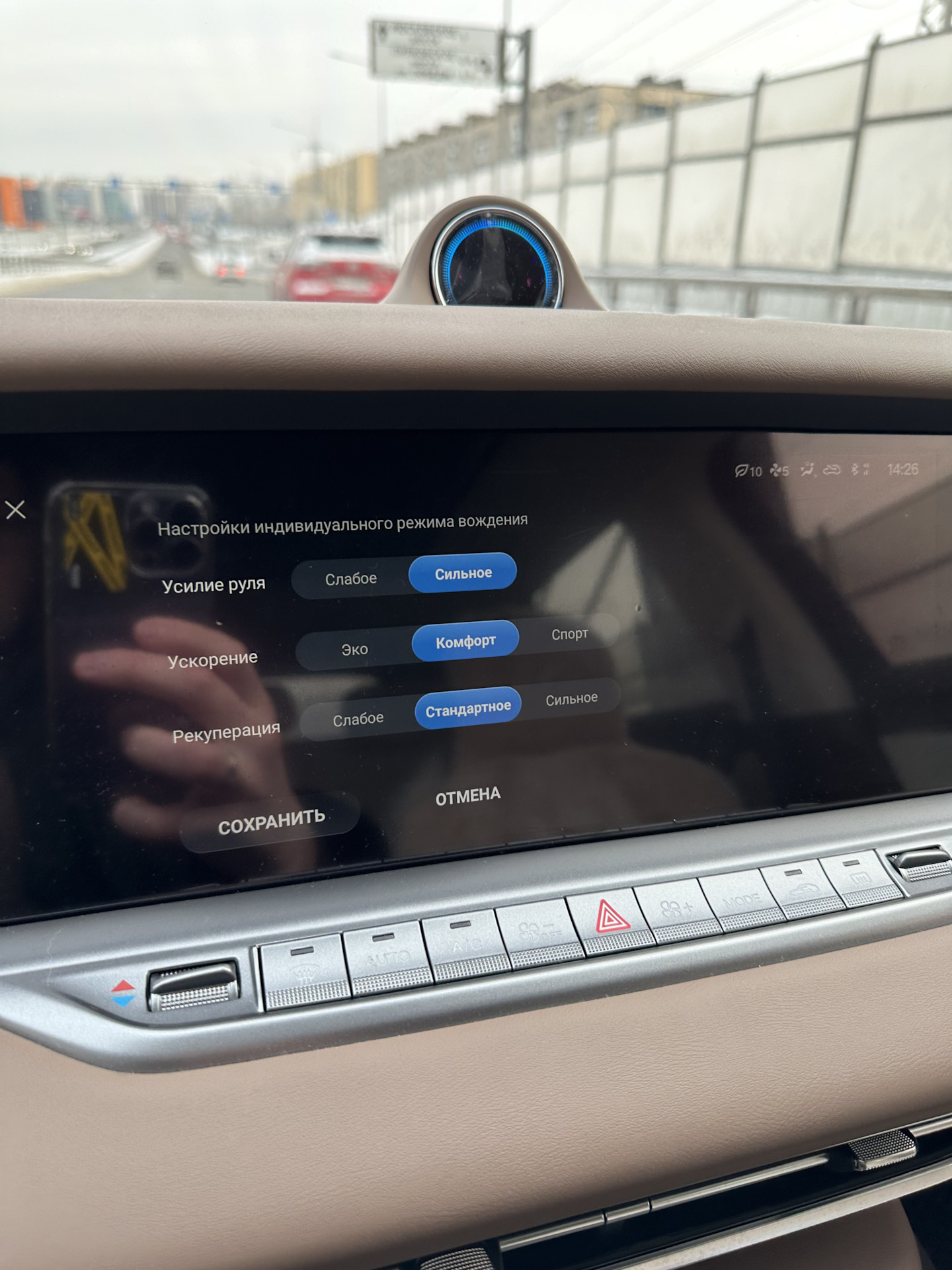

МИНУС или скорее нюанс, о котором я не знал до покупки- это рекуперация только с задней оси. На скользкой дороге, бывает, сносит зад. Но приноровиться не сложно.

Чтобы рекуперация на скользкой дороге так не делала, включайте режим комфорт, там рекуперация ниже. Ну я иногда так делаю, но прям когда совсем скользко.
Режим «снег» скорее. Тогда рекуперация на минимуме и машина накатом идет.
Я уже приноровился.
Можно еще в индивидуальном режиме, на крайний случай, поставить ее на минимум
