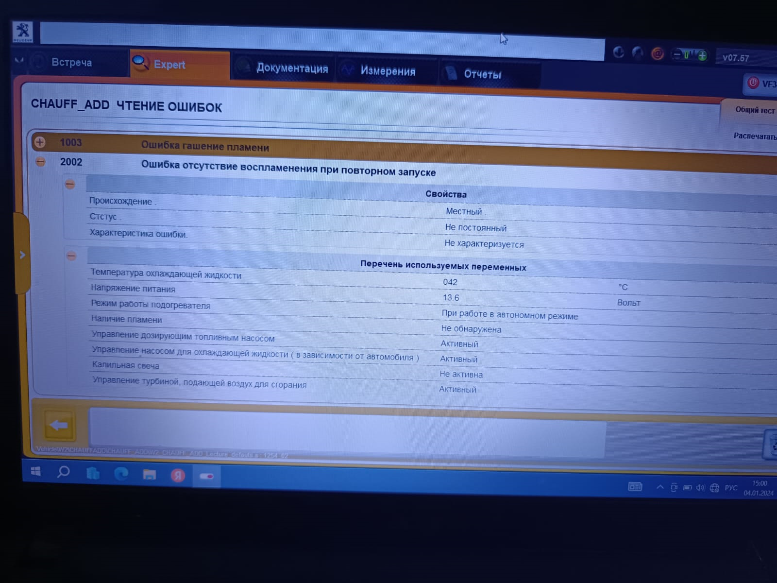

3 января нужно было на работу, соответственно накануне выставил таймер на утро. Утром на улице -30, вебасто включилась, в машине было уже тепло и комфортно, сел и через несколько минут поехал. Выставил таймер на вечер (обратный путь домой), за боротом было -22. В машине к этому времени было холодно. Ощущения, что вебасто не работала. Завел авто, из вебасто шел сизый дым и через пару минут перестал дуть, как собственно и сам котел (никакого воздуха не дуло). На следующий день выставляя таймеры — вебасто естественно не работала.

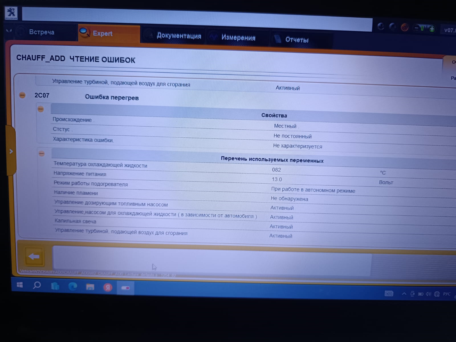

Подключил ДБ, увидел ошибки…

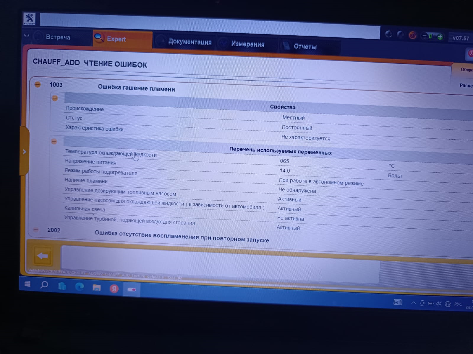

Ошибки удалил, провел тесты исполнительных элементов, принудительное включение… Результата не было, вебасто молчала, ошибки появлялись снова и она блокировалась. В течение нескольких дней, повторял попытки ее реанимировать — безрезультатно. Изначально закралась мысль — может замерзла трубка топлипровода… До этого были морозы и -40, все работало и включалось четко, без проблем.
Обзвонил несколько контор, занимающихся ремонтом и обслуживанием вебасто. Где-то очередь месяц, где-то сразу отказали, в итоге записался в один сервис на 12 января. По телефону обрисовал проблему. Спец несколько раз уточнял: у Вас точно котел вебасто, а не eberspacher, а то их мы не обслуживаем? "Ну я говорю конечно точно!" Утром приехал, загнали в теплый бокс, сразу сказали оставить на несколько часов, чтобы оттаяла, ибо чтобы добраться до нее и ничего не поломать из пластмассы и клипс сложно. Оставил, уехал, вечером звонят: приезжайте, забирайте, у вас стоит eberspacher… Б…ть, думаю как так-то? Сколько не читал статей, у всех вебасто, а тут такой сюрприз… На следующее утро приехал забирать, спрашиваю сколько с меня? "Нисколько, мы же ничем не помогли", ну думаю ладно. Приехал домой, взял ДБ и еще раз прошел весть путь реанимации вебасто… И о чудо, она ожила, дымила знатно, прям вонючим сизым дымом, температура ОЖ прям начала расти на глазах, без нее вообще поднималась.
