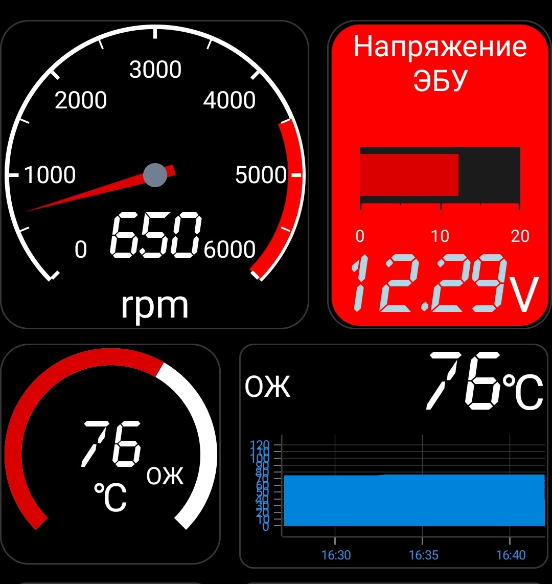

Заметил еще осенью такой нюанс с напряжением бортсети.

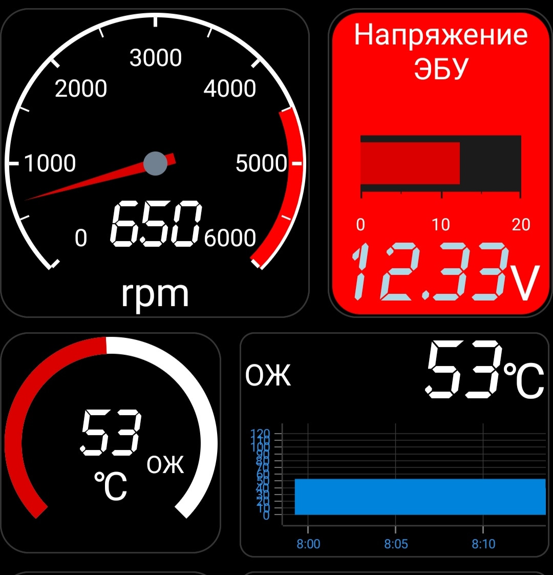

При начале движения в холода проседает напряжение в бортсети на холостых (при остановках, в пробках и накате) — аж по яркости ближнего заметно в темное время суток.
Подключив завалявшийся в закромах старенький мультик 1031, увидел настораживающие цифры до 12.3в в пробке (да, бывает, пробка начинается практически от дома)).
Поскольку в скором времени старый добрый мультик сдох, да и до этого показывал не самую стабильную работу, а авто при таких цифрах вполне успешно заводилось все новогодние морозы, грешил на косяки мультика.
Попутно почитал про ТЭНы, и прикинув прочие потребители зимой, снижение напряжения видится логичным. Но чтобы до таких значений?

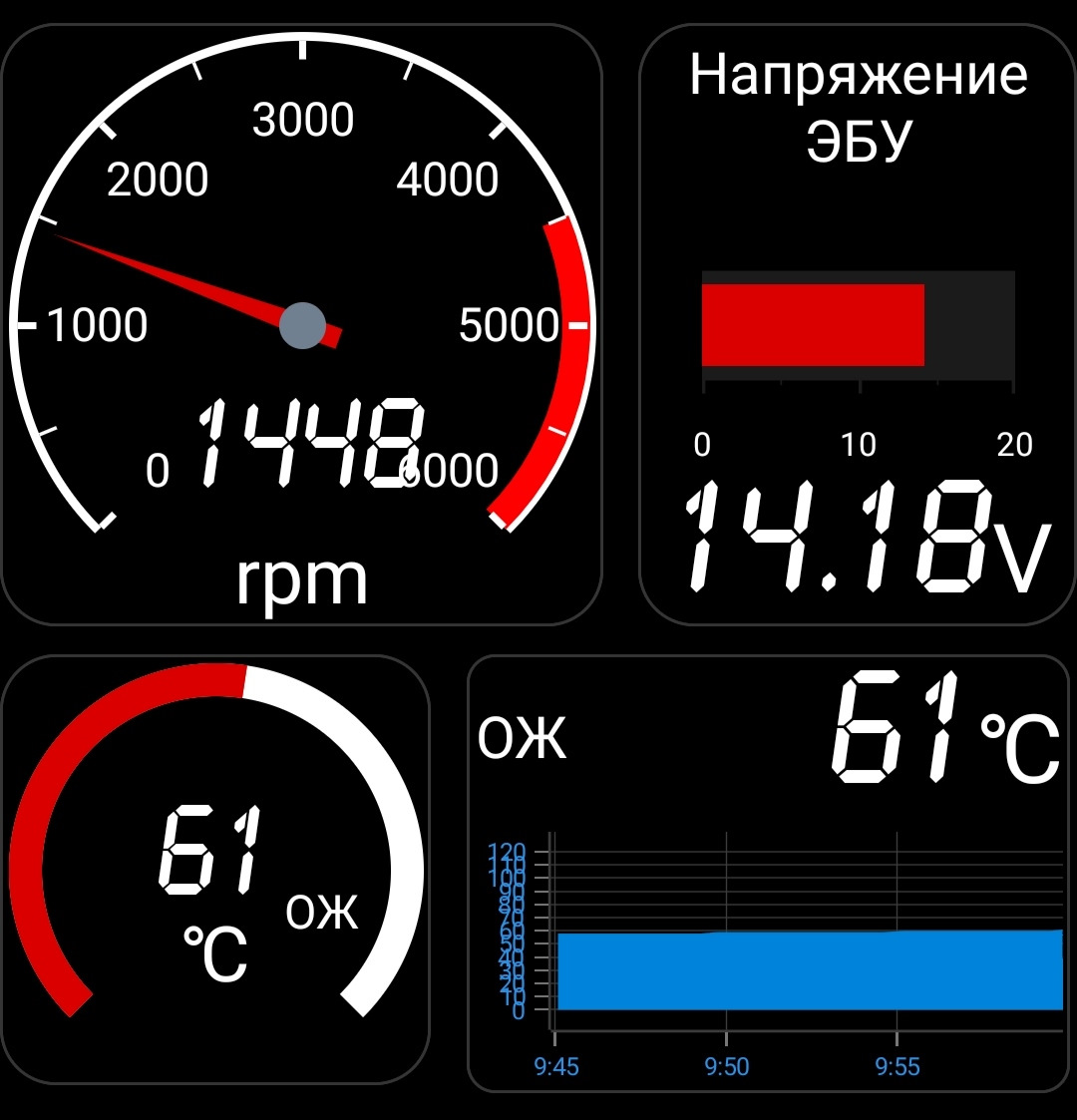

Параллельно заказанный ОБД-адаптер пришел только на днях, и подключив его увидел вновь настораживающую картинку

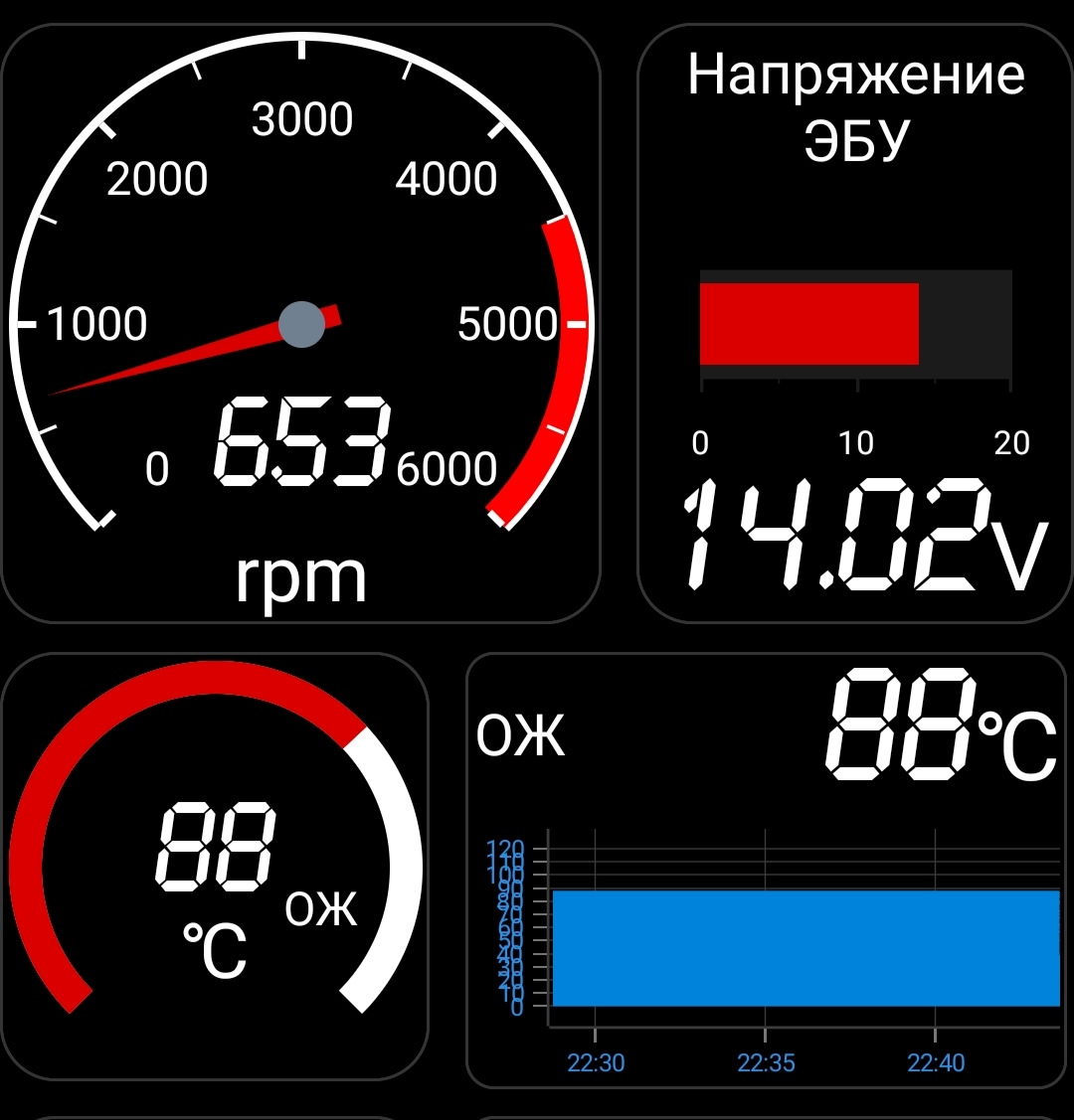

С учетом наличия ТЭНов и их большой мощности, само по себе низкое напряжение в процессе прогрева выглядит логичным. Это подтверждается и нормализацией напряжения после прогрева (выключение ТЭНов).
Но не маловато ли остается в бортсети при прогреве?
Стоит ли заморачиваться с геной (или еще чем-то) или это нормальная ситуация?

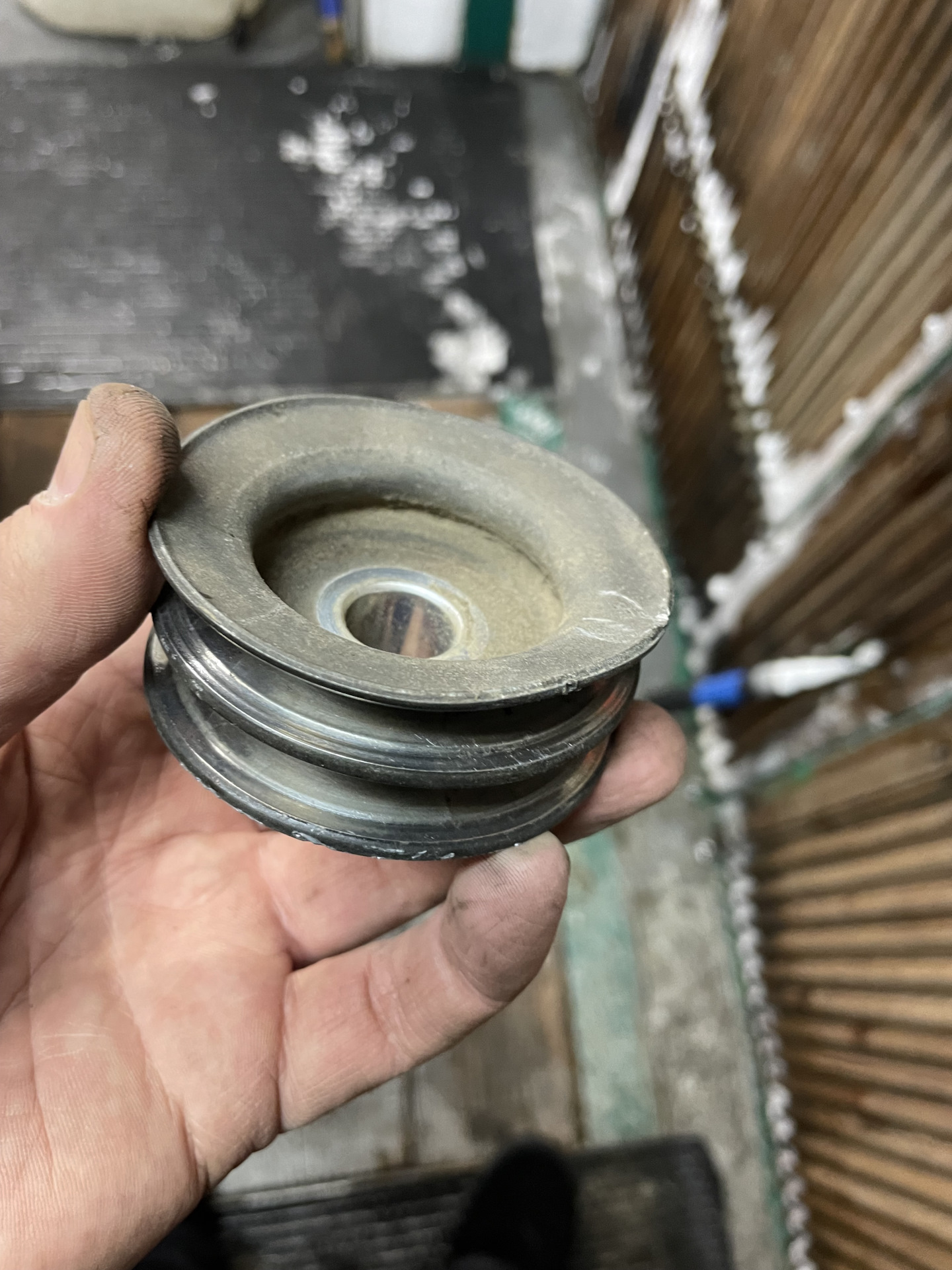

Такая же фигня, достало уже экономить электроэнергию😊. Вчера поменял шкив гены, старый подустал… Кстати, "орига" "тридцатку" стоит почти, приколитесь😵💫. Благо хорошая дешевая замена есть. Будем посмотреть😉

для начала нужно измерить напряжение непосредственно на клеммах аккумулятора, а не непонятно чем и непонятно где, напряжение ЭБУ и напряжение на клеммах может различаться.

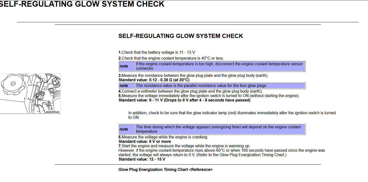

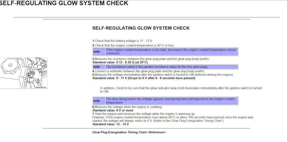

И свечи еще работают
Свечи же вроде до старта. Нет?
и после старта)
получается что свечи еще 3 минуты греют? И никакой индикации при этом не предусмотрено (не очень понял про какую красную лампочку речь в этом мануале кстати)?
Вот это поворот )
Ну я все равно больше грею до начала движения, минут 5-10 точно проходит.
Про лампу не скажу, но свечи да греют) Есть человек, который это проверял))

Так же было, потом таки загорелась лампа зарядки и с ней вместе лампа воды в фильтре загорелась. Причина стертые полностью щетки генератора, купил за 100р. Перепаял и норм.

Связано с самим генератором — так уж устроено, что на холостых оборотах генератор выдает мало ампер, вот напряжение и просаживается при включении мощных потребителей.
А чтобы на ХХ не напруга не падала, ставят на генератор шкив уменьшенного размера (для вашего 4д56) это можно сделать. И примеры на Д2 есть.
