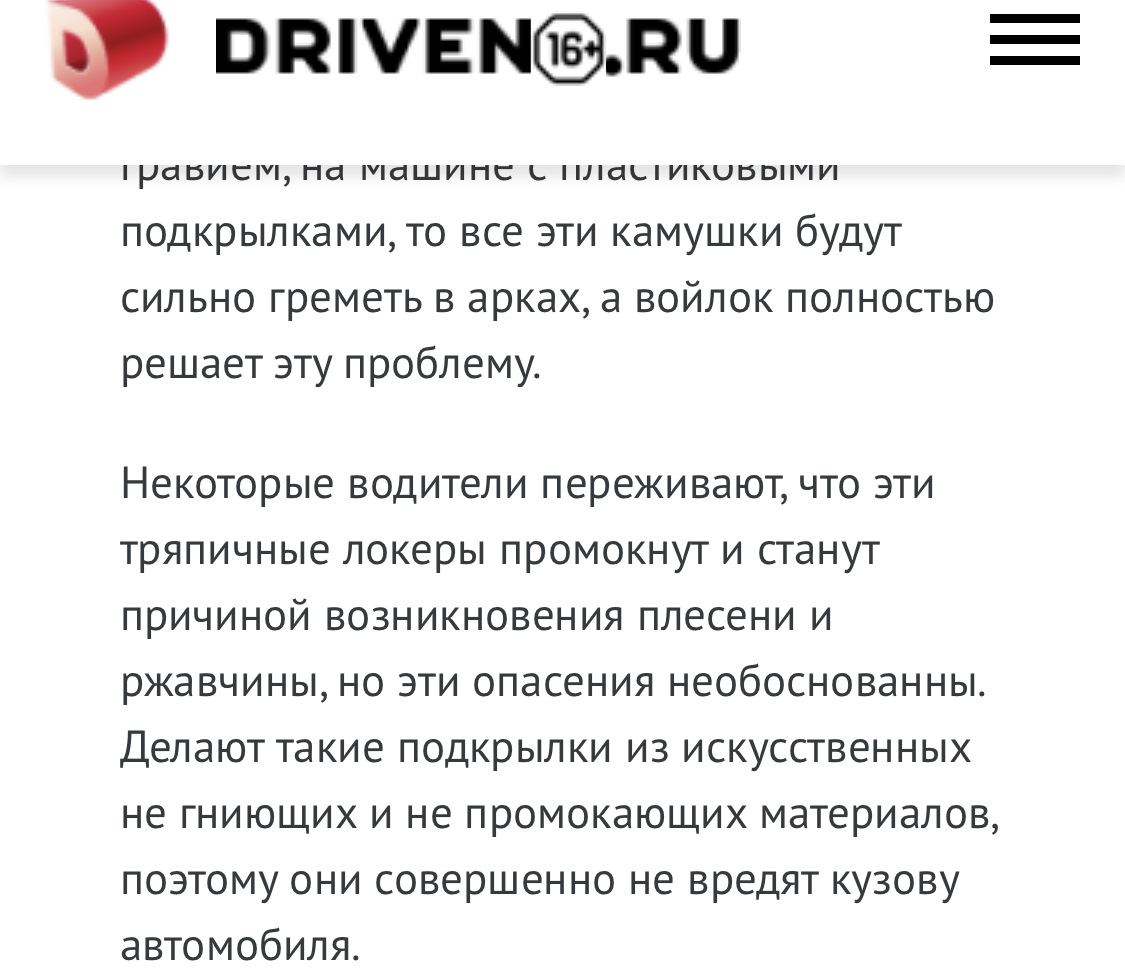

Я все же надеюсь, что из болячек на СХ4 останутся только задние опоры амортизаторов. Ну этот вопрос можно решить обработкой опор мовилем и установкой пластиковых подкрылков.
Вот что нашел в инэте, что скажите ?
Проблема вот в чем. К сожалению войлочный подкрылок не закрывает полностью верхнюю опору заднего амортизатора. Опора сделана из сплава алюминия и с годами из за того что на нее попадает грязь, соль, реагенты она разрушается. Если в двух словах. При ударе отваливаются крепления опоры (как то так www.drive2.ru/l/626621298470035375/ и вот так www.drive2.ru/l/562919992803197134/). На СХ5 предыдущий владелец с нова поставил пластик тем самым закрыл доступ попадания грязи. Спустя несколько лет при замене амортизаторов мои опоры были в идеальном состоянии. Тут как бы 2 варианта. Наносить на опоры какой нибудь защитный материал и ставить пластик. Я буду делать и то и другое. Что бы не было посторонних шумов от шин и камушков пластиковые подкрылки нужно приклеить виброизоляцией (www.drive2.ru/l/1290509/).
У меня на CX5 с салона были установлены пластиковые подкрылки. Как итог: только на пробеге 240 тыс. при переборке всей подвески заменил профилактически задние опоры.
По шуму особо не скажу, т.к. пятак 1-го поколения сам по себе достаточно шумный. Там и без подкрылков хватает шума)))
