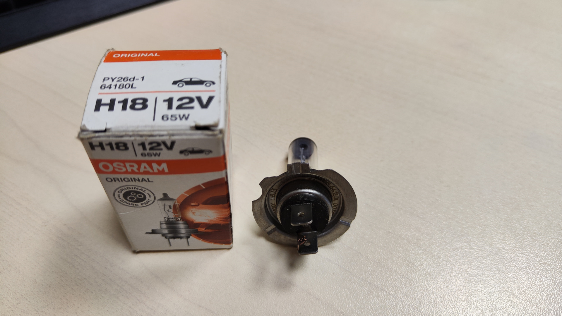

Вместо Н7 уже лет пять как ставлю Н18, они и мощнее и долговечнее
И отражатели быстрее выгорают)
Если ставить китайский хлам вместо брендовых то конечно.
Значения не имеет, вопрос времени. У Н18 больше мощность, соответсвенно греется она больше Н7, от высокой температуры выгорают отражатели…
И я так понимаю вы их в дальний ставите?
Ну не настолько, что бы причинить вред отражателям, всё таки это новый стандарт, взамен Н7, ставлю в ближний
Новым стандартом язык не поворачивается назвать это, тупо повысили мощность.
На некоторых машинах в жару резиновые пыльники оплавляться начинают, лично видел.
Срок работы ещё сильно повысили, у меня по два года они работают и более.
Есть же у Osram Н7 long life, по отзывам вроде тоже работают по несколько лет.
При абсолютно равной стоимости у H18 однозначно больше преимуществ, а если учесть, что данные лампы мне достались в подарок, то смысл выбора между Н7 и Н18 отпадает.
