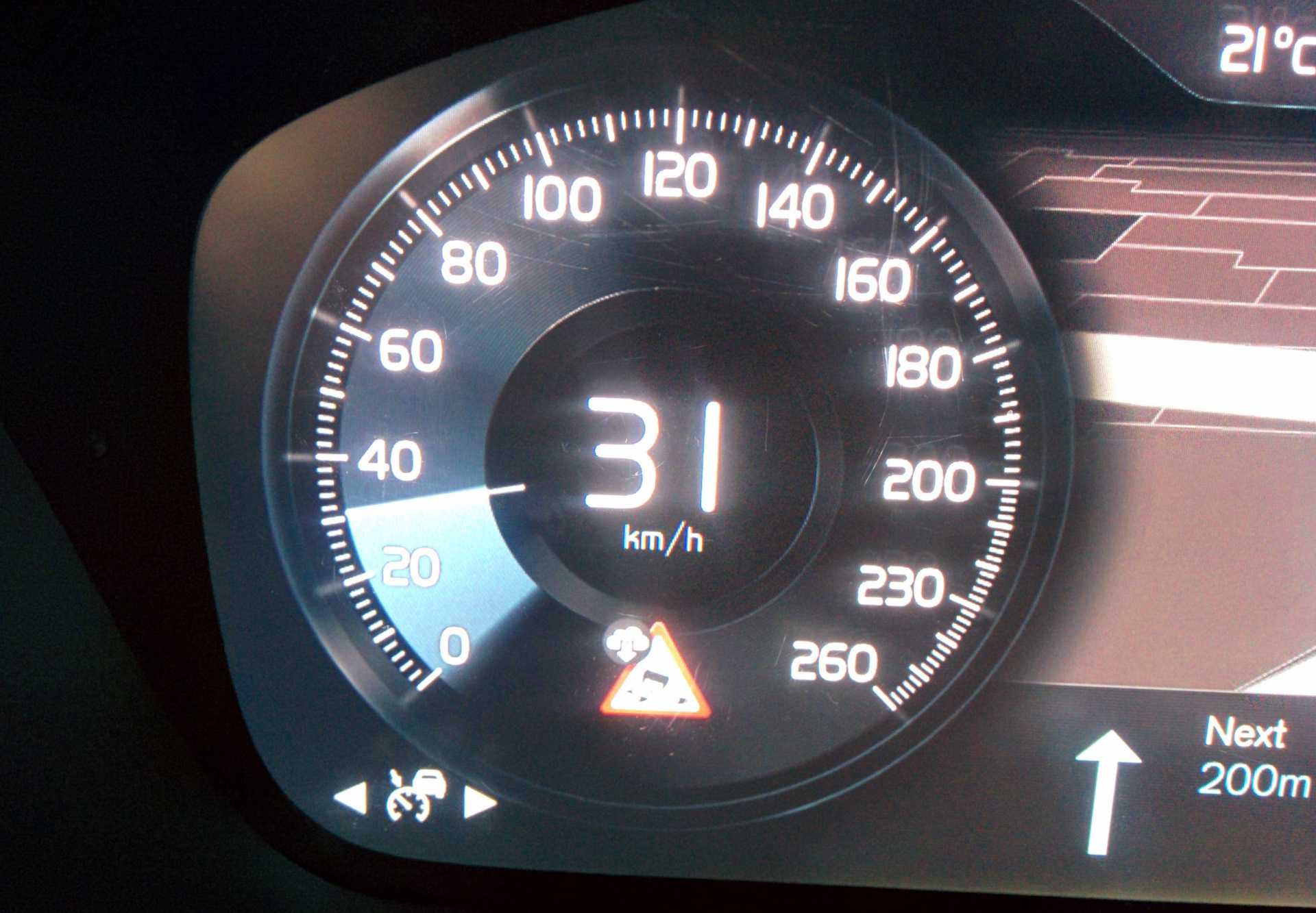

Добрый день.
На скользкой дороге на панели выскакивать соответствующий знак, с ним всё понятно.
Но я не понимаю, что обозначает облачко со стрелкой в низ.
В руководстве, что есть у меня про сплывавшие дорожные знаки на панели не чего не описано.
Если есть знающие люди то просветите меня и других пользователей.

Сегодня проверил, благо погода позволяет. Значок вылезает, когда ты намеренно стартуешь с пробуксовкой колес, то есть срабатывает антипробуксовочная система и система курсовой устойчивости. При этом когда ты поворот проходишь на ровном газу, но выставляясь боком, значок не загорается. То бишь боковое скольжение он не фиксирует, только пробуксовку колес при старте или движении прямо.
Возможны осадки или что Типо того
Connected safety включена, инета в машине нет, только CarPlay подключен. Значок этот появляется периодически при проскальзывании колес.

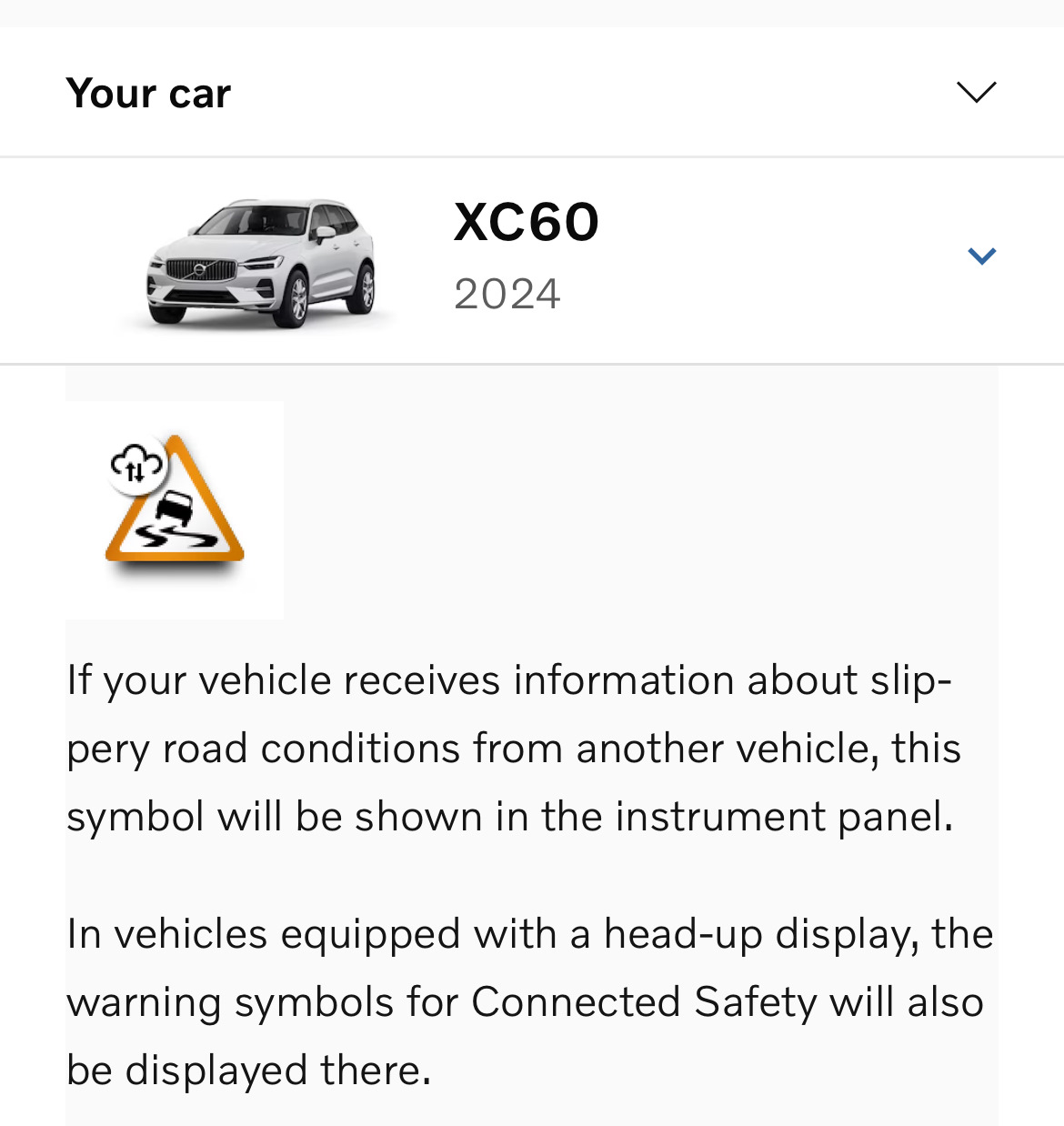

Информация о скользкой дороге получена от другой машины (Connected Safety)
www.volvocars.com/en-ca/s…af7f7599c0a8015152314624#
Вот такого значка не видел ни разу. Только с одной стрелкой. Похоже данные только в одну сторону работают у нас.

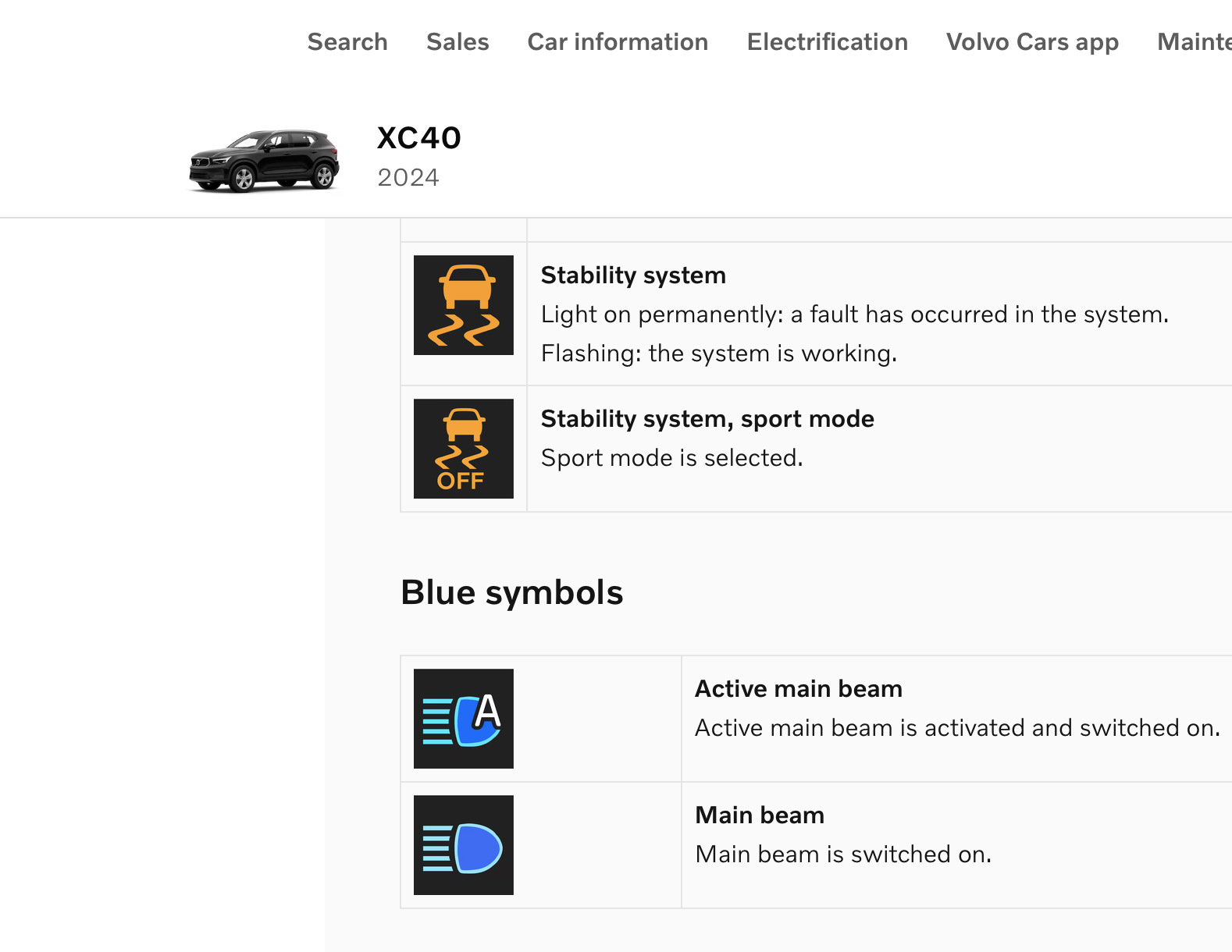

Это не скользкая дорога, а срабатывание антипробуксовочной системы
антипробуксовочная это маленькая желтая иконка.

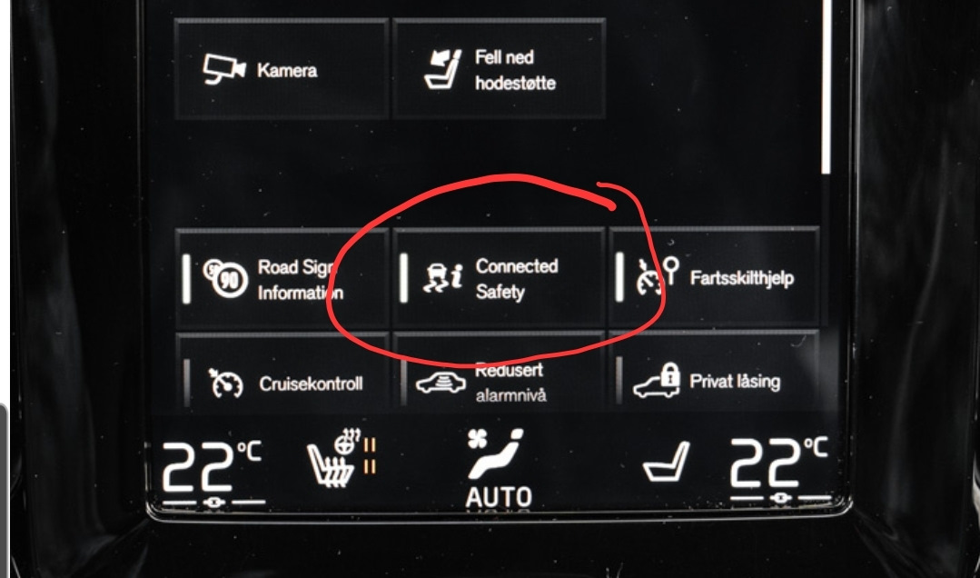

Функция Connected Safety включена?
Да
Тогда странно, у меня постоянно сейчас работает. Этот значек почти не проподает с панели (снег) :)
У меня тоже он постоянно срабатывает, но стрелкой из облака — т.е. что машина получает инфу про скользкую дорогу. А разговор про то что когда она загружает в облако. когда сама пробуксовывает.
