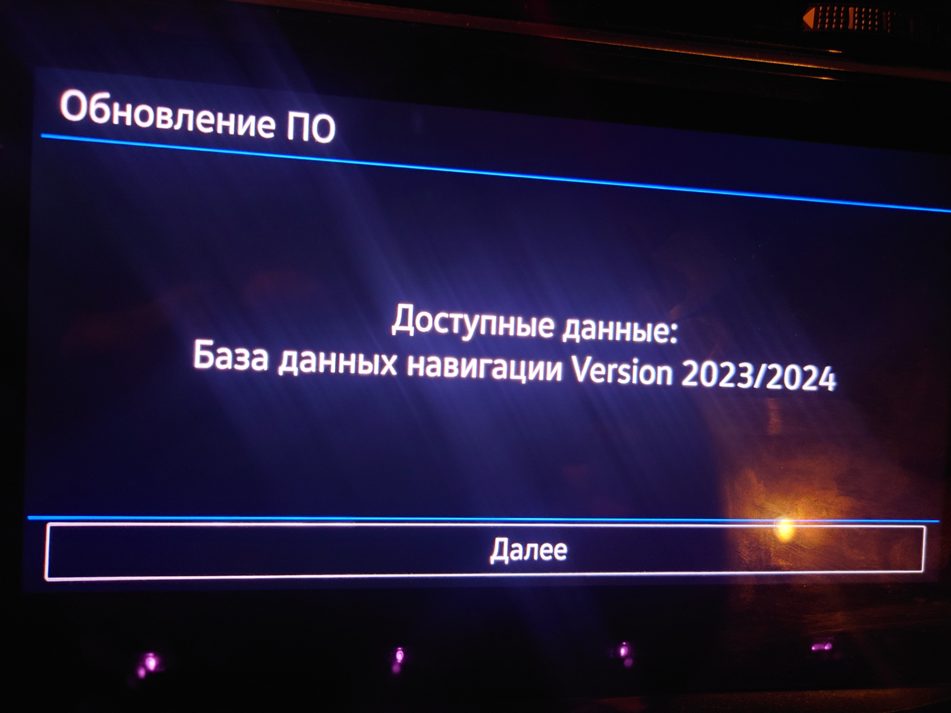

После покупки потихоньку изучаю машину. Проверил версию карт на ШГУ, они оказались очень старые, хотя по Минску водит довольно уверенно.
Запчасти на фото: 5NA035020F
Штатной флешки у меня не было. купил в Пятом элементе SD A-Data на 64 Гб. Закачал с офсайта обновление для европейской части 27,5 Гб. Распаковал в корень флешки архив.
Вставил в разьем SD1 чудной приблуды в бардачке.
Зашел в настройки ШГУ и выбрал обновление.
Пошла перекачка обновления.
45-50 минут. Очень долго.
Все это время сидел в машине (гулял рядом), боясь выключить. Все успешно обновилось.
Теперь у меня последние карты на ШГУ.

Карты уже версии 350 есть ;)
Для обновления можно использовать USB флешку
Где они есть? На офсайте для моей машины эти последние
infotainment-cdn.skoda-au…HIGH12_P350_EU_202345.zip
Значит ли это, что программеры для Шкоды пишут раньше, чем для ВФ? Или эти цифры 330 или 350 лишь моддинг для разных подразделений?
Пишут скорее всего одинаково, а вот выкладывают в разное время. Вообще они первыми у ауди появились
Странная какая-то политика. Качну, поставлю, спасибо за ссылку
Можно еще POI обновить- он даже заправки со значками по Минску рисует🤟🏻
Расскажи как
www.drive2.ru/l/664456593093448005/
Тут человек на этом собаку съел. Можно скачать у него на обычную флешку и обновить в настройках
