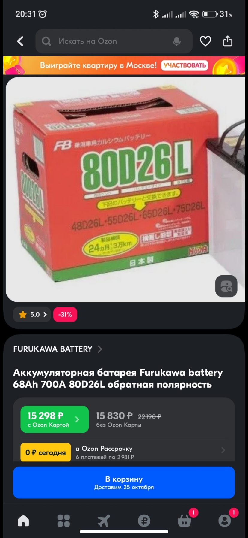

Штатный типоразмер на ваш авто, это 80D26L. Это 68 А·ч (20 ч. разряд).
Можете поставить большей ёмкости, практически любой (легковой), который влезет в штатное место.
Генератору без разницы ёмкость АКБ (легкового). Всё что его волнует — токопотребление всей цепи. Сюда относится и внутреннее сопротивление АКБ. Но АКБ сколько-нибудь заметно большего внутреннего сопротивления вы просто не поставите (в штатное место).
Всё дело только во времени зарядки.
Т.е. пограничные условия для полноценной зарядки АКБ большой ёмкости МОГУТ возникнуть, когда, например, очень короткие пробеги от запуска до остановки, сверхмощные потребители (музыка, преобразователь 12-220, холодильник, и т.д.) и вы ими любите пользоваться на стоянке.
Пусковой ток — естественно чем больше, тем лучше.
Штатный генератор — 120 А.
