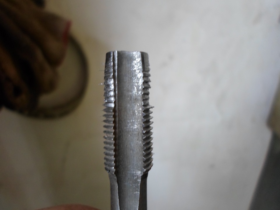

Всем привет) Выходной не прошел даром! Закрепил намертво подрамник. Началось все с того, что я поменял подрамник из за трещины. На следующий день появился стук в ногах. Заехав на яму выяснялось что резьба в ланжероне сорвана(( И так как машина на каждый день решил расверлить и поставить анкер на 10*80 ( так сказать времянку))
Проблем ни каких не было, но понимая что это сыромятина выбрал свободный день, сходил в таз магазин и прикупил болт на 12 с шагом 1.25 с реактивной тяги классики ( что это такое, хз))) и мечик 12 1.25
немецкий металл победил китайскую сталь(( Благо нашел советский с клеймом СССР он прошел без проблем))

ясно, просто я так понял, что метчик пошел в бой без рассверливания под новую резьбу.
ему просто трындец пришел поэтому.
под м12х1,25 нужно рассверливать сверлом 8,8 или (или 8,7 -уже не помню точно), а потом уж нарезать.
У тебя метчик гаечный длинный — он один просто в комплекте наверное, а лучше бы было пройтись, т.е. нарезать набором метчиков, где как минимум 2 шт. их, и еще неплохо бы было смазать метчик — хотя бы отработкой, а лучше в этой ситуации — олифой
сайлент от Б4 можно не рассверливая туда уже поставить.
А какой класс прочности у болта реактивной тяги, что там за цифры на головке болта?
рассверление было 10.2 по простой формуле. 12*8.5= 10.2 Мечики в идеале иметь 2шт 1 номер и второй, но этот идет удлиненный 2 в одном от сюда и цена, но он сырой оказался. В следующий раз проверять буду. на счет сайлентов с В4 я знаю но зачем его менять если запас втулки позволяет рассверл. класс прочности не посмотрел, ну явно крепче оригинала.

10,2 — это под м12х1,75 — вот и метчику пришел писец — туго ему было
но советский прошел без проблем, так что я думаю китайским мечиком только пластик и дерево нарезать можно)
нет — просто кетайский вместо развертки дырку увеличил )))

под м12х1,25 нужно рассверливать сверлом 10,7 а не 8,7
ошибочка арифметическая вышла )))
