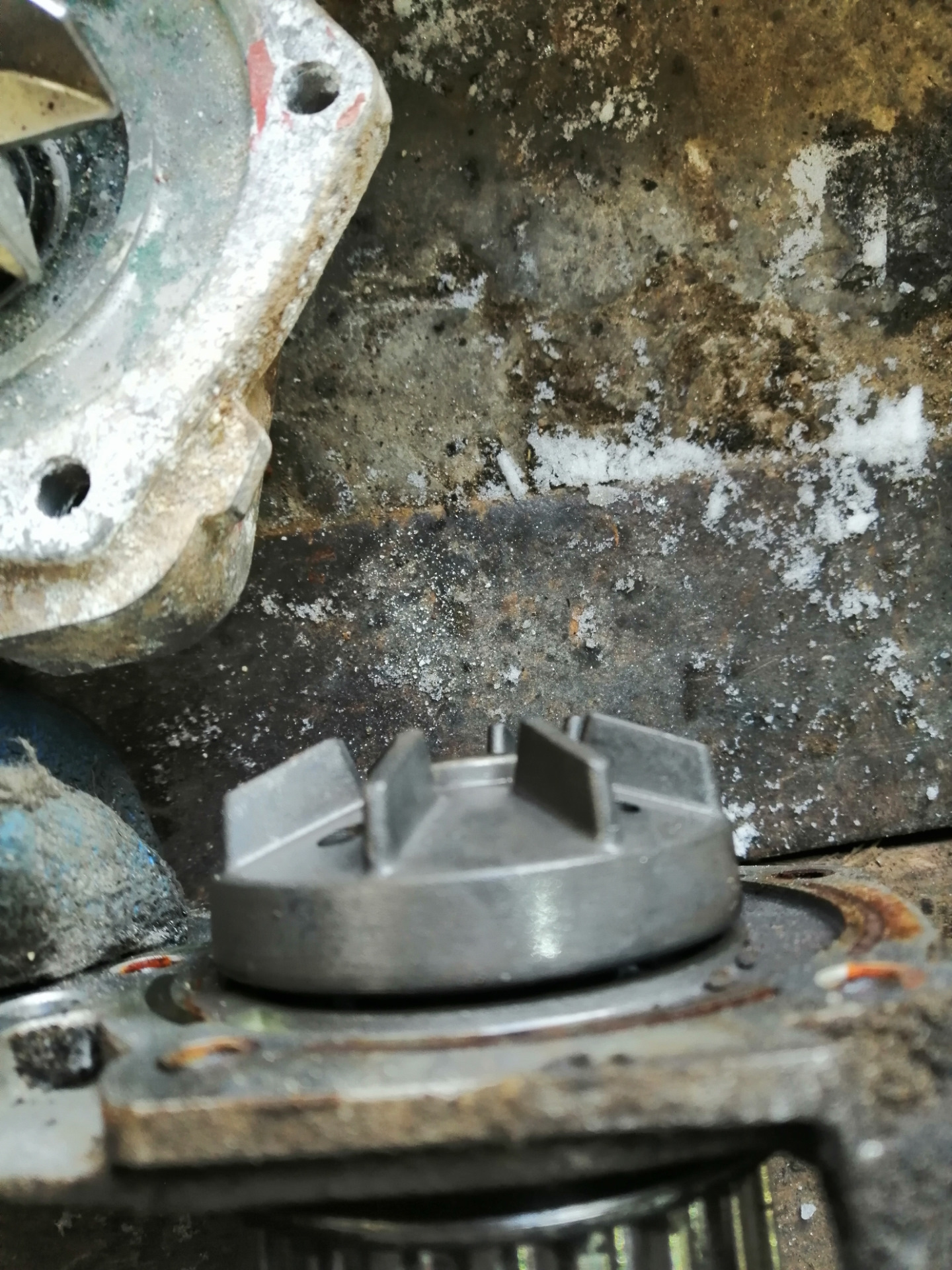

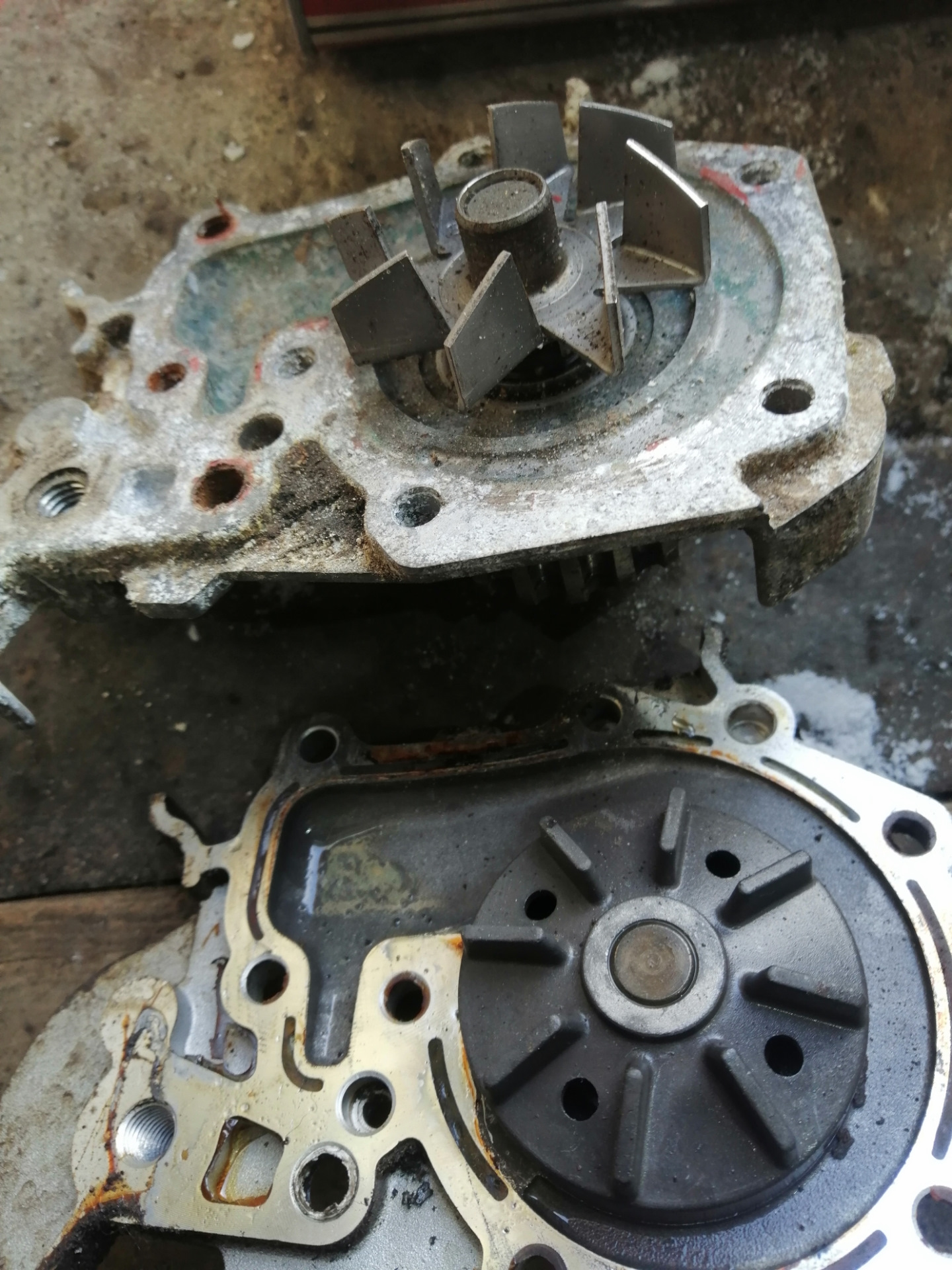

Сменил помпу на хофер вместо линкс, потому что у линкса крыльчатка никакущая! Печка еле циркулировала, а с этой помпой заслонку открываешь- аж шланги раздувает) видимо еще радиатор отопителя забит, но стало дуть теплее

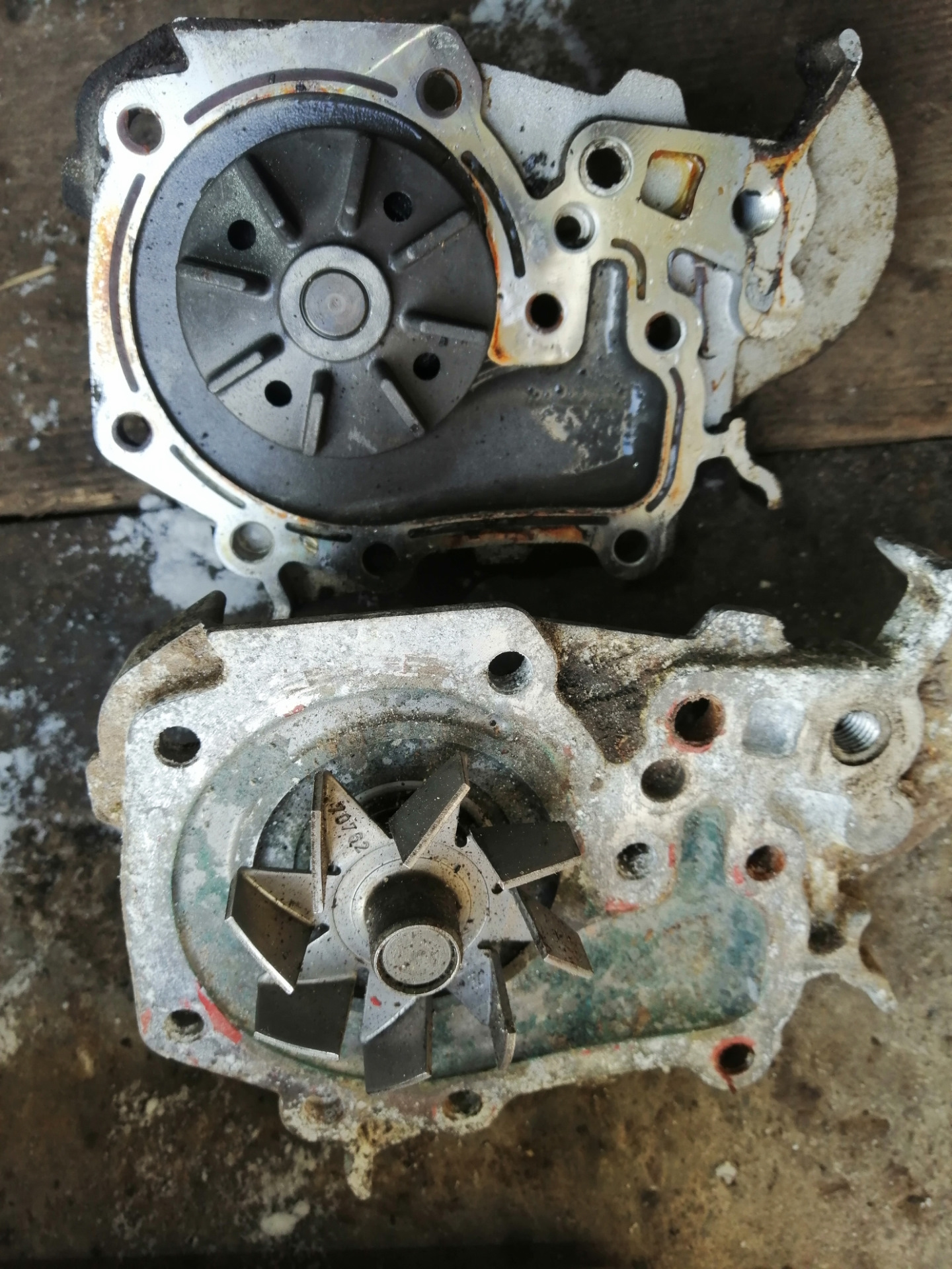

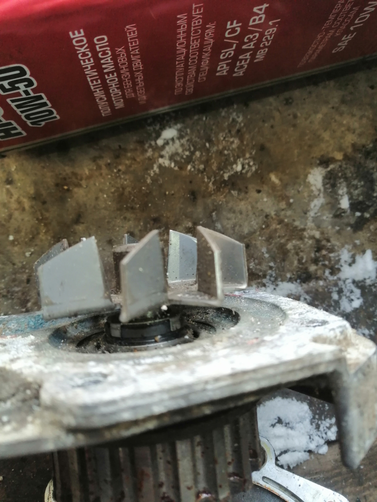

Да на вид у старой крыльчатки лопасти даже повыразительнее будут. Видимо геометрия важна.
Тут две старых) новую уже поставил)

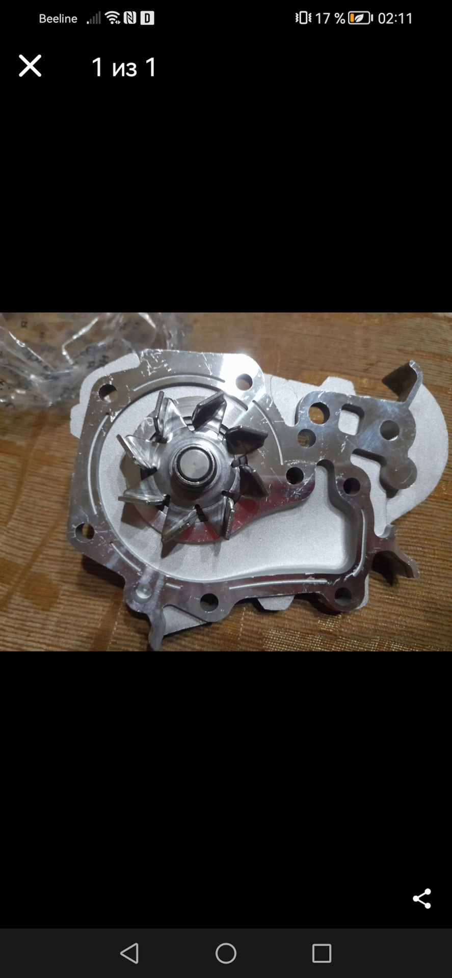

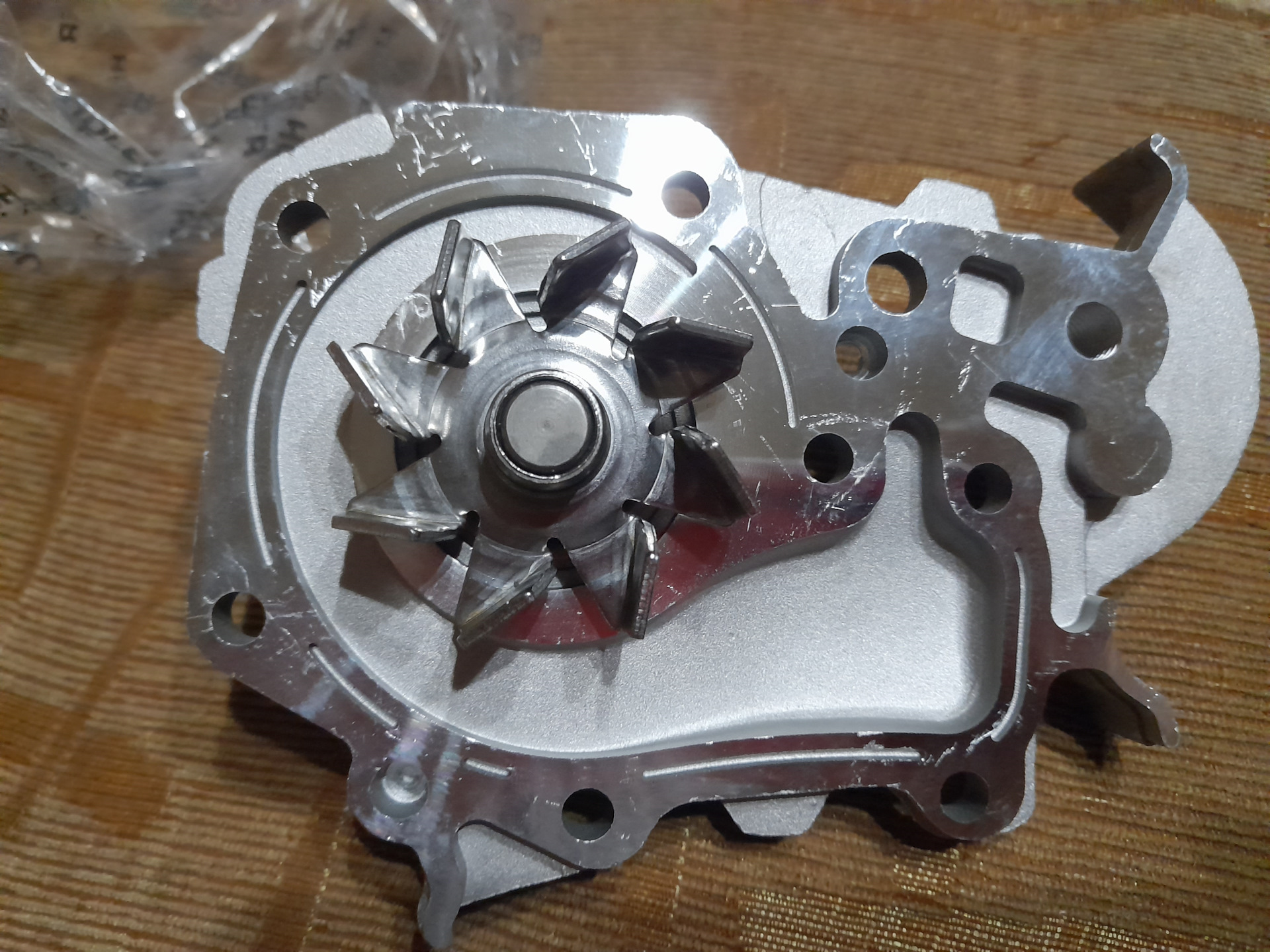

Какого типа крыльчатка на новой?

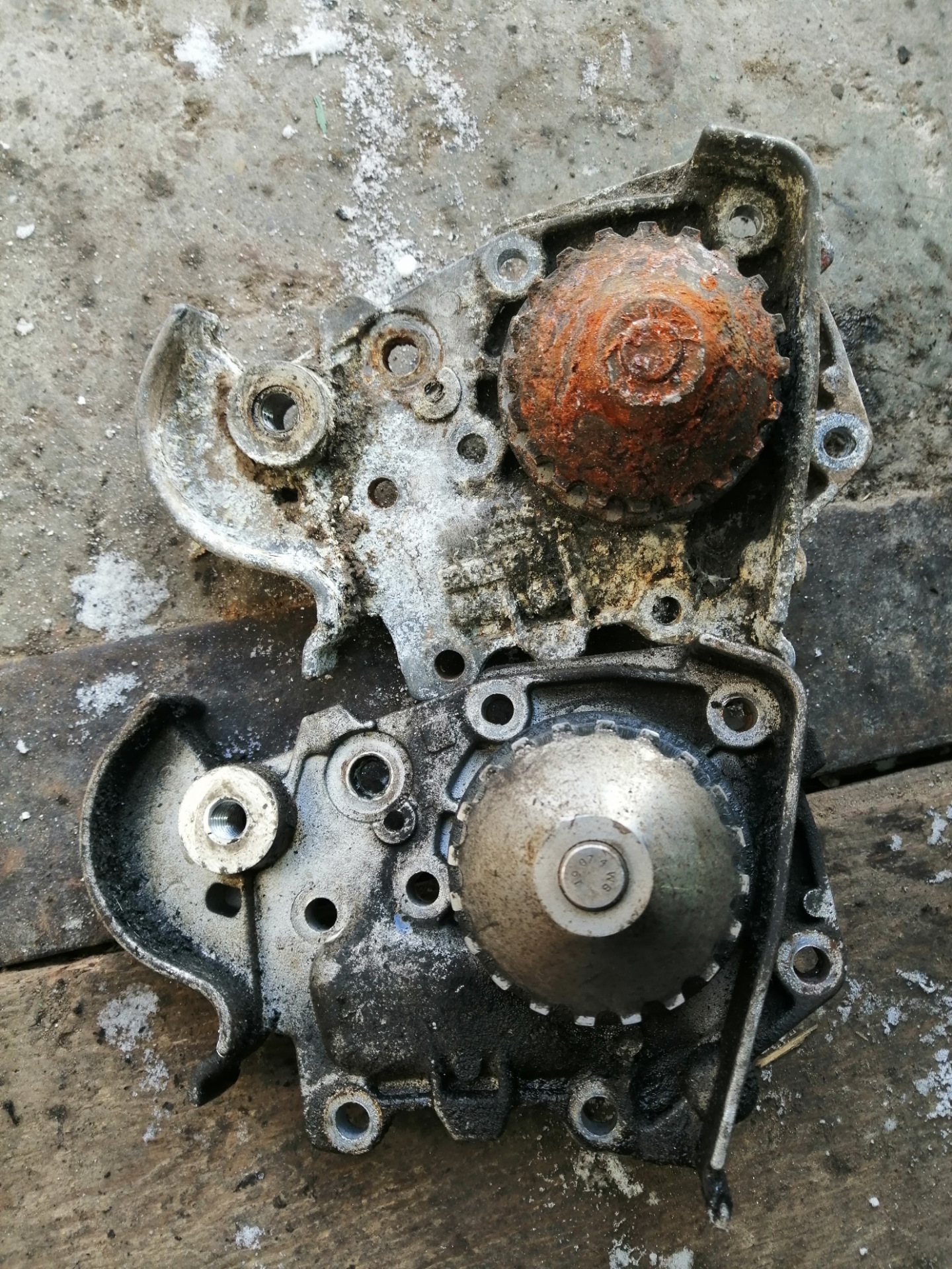

У меня проблема с обогревом на холостых. Стояла помпа с клеймом Рено, сейчас буду ставить Gates, вместе с ремнем. Интересно изменится или нет обогрев на холостом. Помпа Рено простояла неизвестное количество времени, на одометре 340к 120к из них моих, я помпу не менял, когда меняли до меня и меняли ли вообще история умалчивает.
Крыльчатка на новой помпе большая, вот как капитан скинул
Вы подписывайте, где какая.
