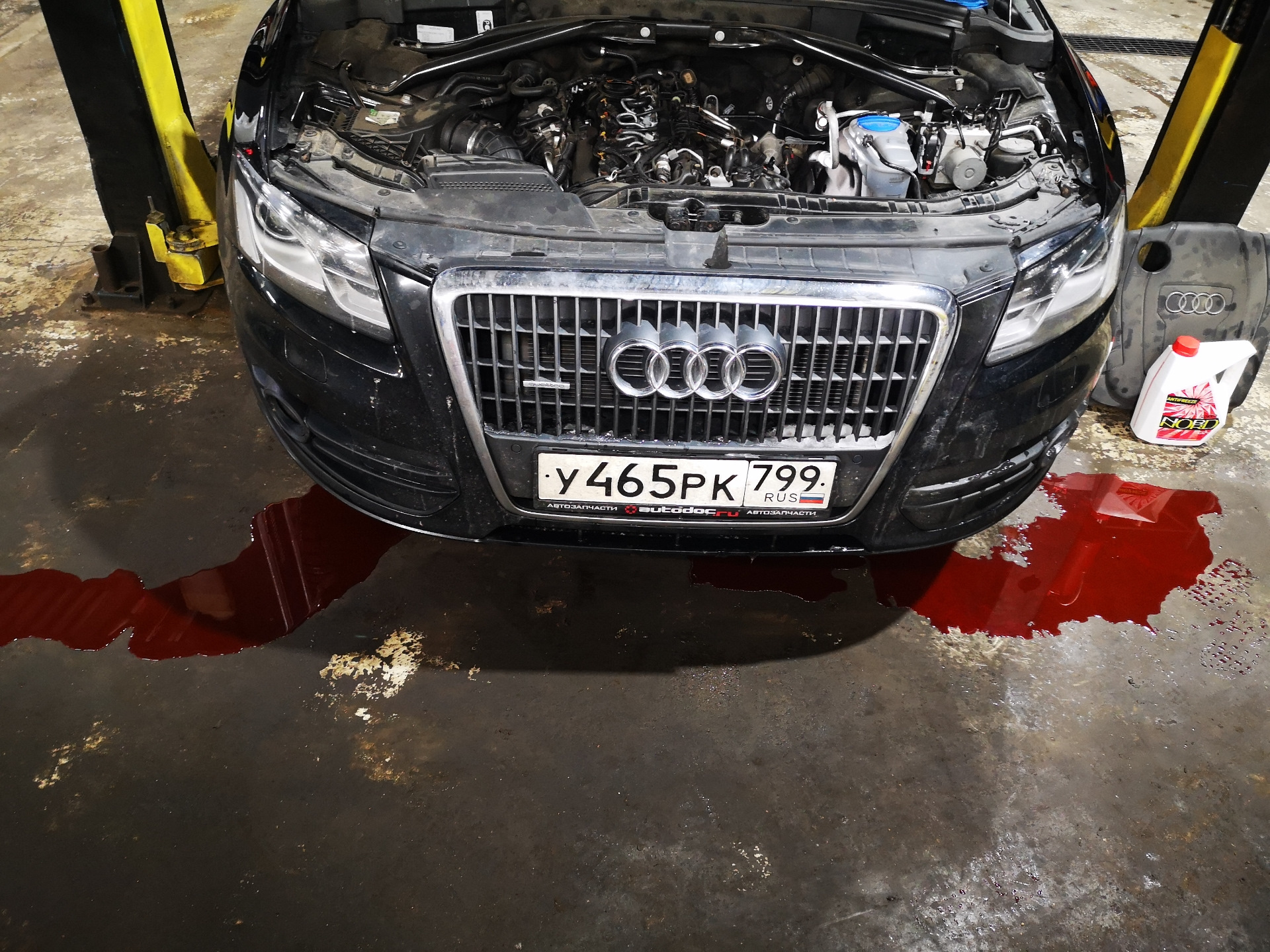

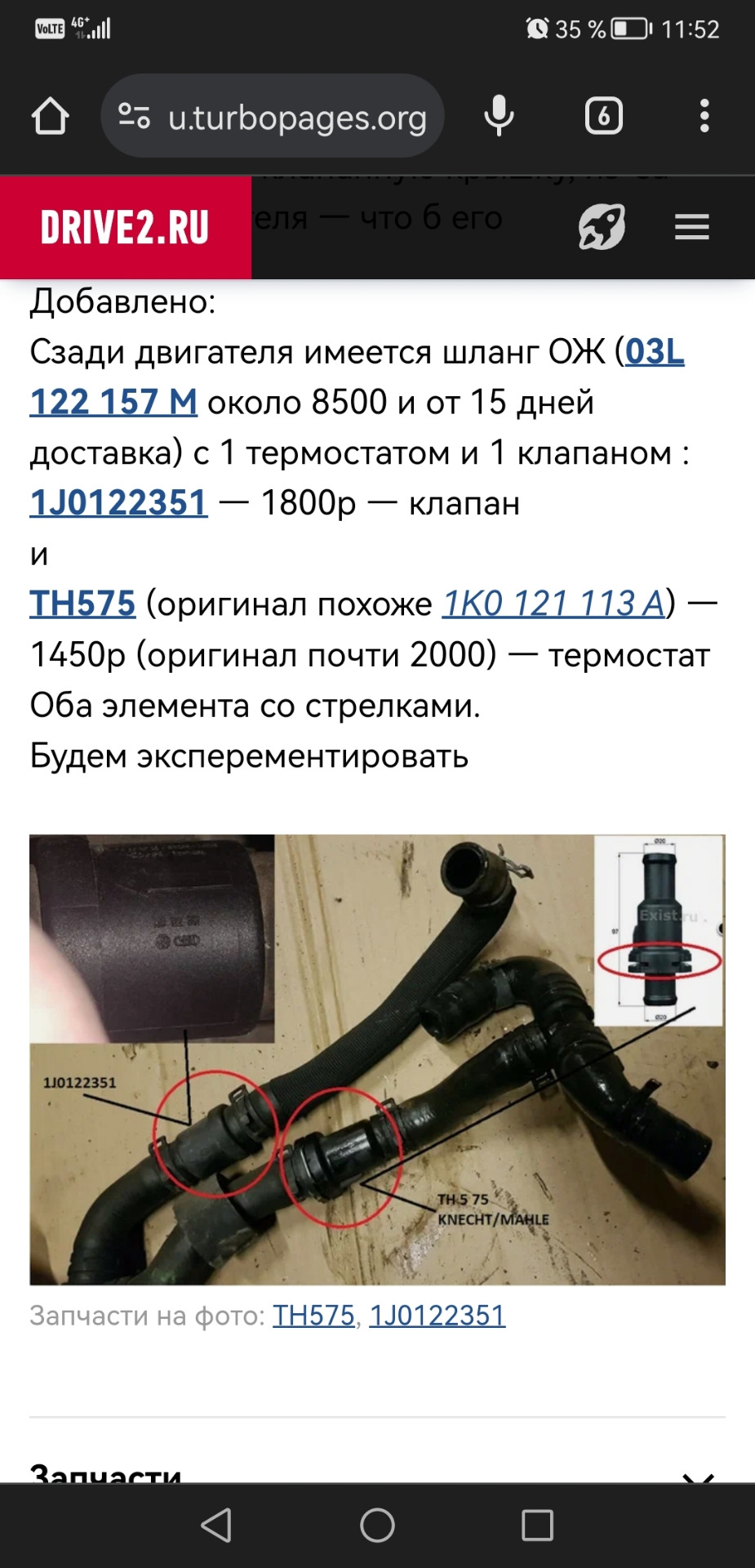

Долго мучался после чипа коробки, с тем, что температура ОЖ опускалась стремительно. Но думаю это не именно в момент прошивки коробки произошло, а в процессе. И так, уже второй год, мучался с холодным салоном в морозы, да даже при — 7)) едешь спокойно, темп стрелки не поднимается выше 50 гр. Как понаваливаешь, начинает ползти вверх, но потом, опускается. В морозы вообще холодильник конкретный, а это и расход топлива и недогрев двигателя и все сопутствующее. И так. На РБ сайте ауди ку5, нашёл у парнишки такую же проблему, он 3 термостата поменял, проблема не решилась! В процессе диалога, ему говорят, поменяй клапан что идёт на коробку, вотки приложу. Да, он самый вредиха, что насрал дискомфортом мне))
Там правда парнишка снял патрубки прям, моему знакомому, удалось поменять не снимая патрубков, руки из правильного места растут))
Радной клапан поломался при демонтаже, фото будет.
Ну и как итог, тачка стала норм греться, что и стоило доказать.
