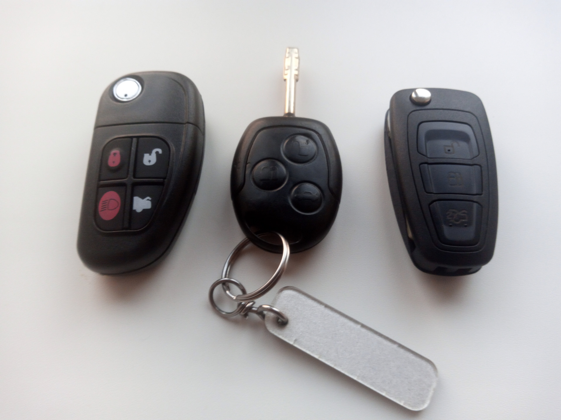

Ну во первых поздравьте меня — я стал счастливым обладателем выкидного ключа)
Но это далеко не самое интересное. Вся суть в том — что теперь у меня два полноценных ключа.

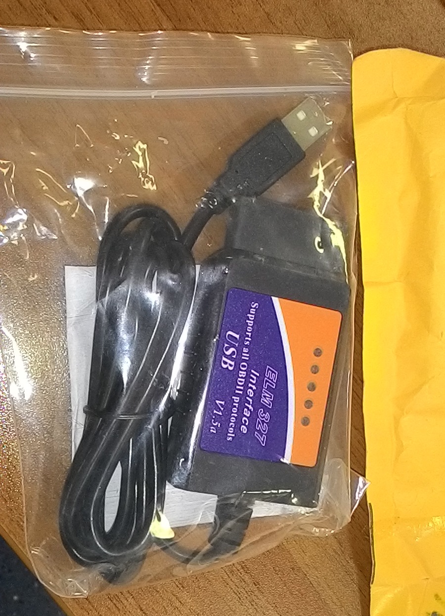

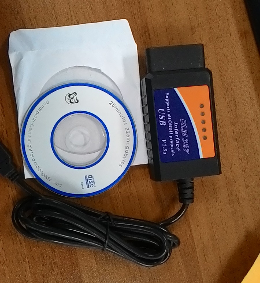

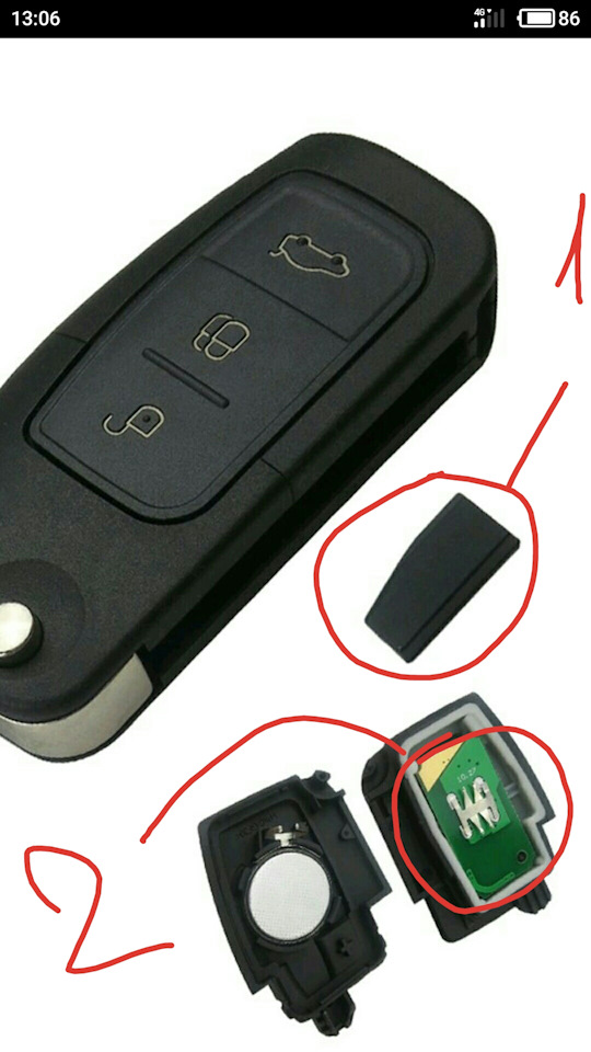

Для прошивки ключа нам понадобится болванка с чипом определенной частоты, сканер OBDII USB, ноутбук и программа Forscan 2.2.* + расширенная лицензия.

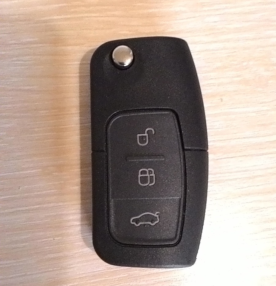

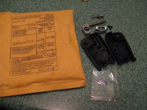

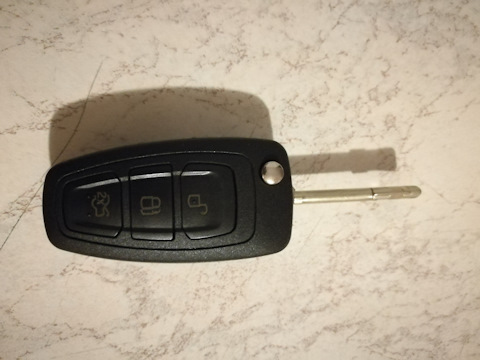

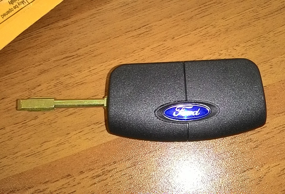

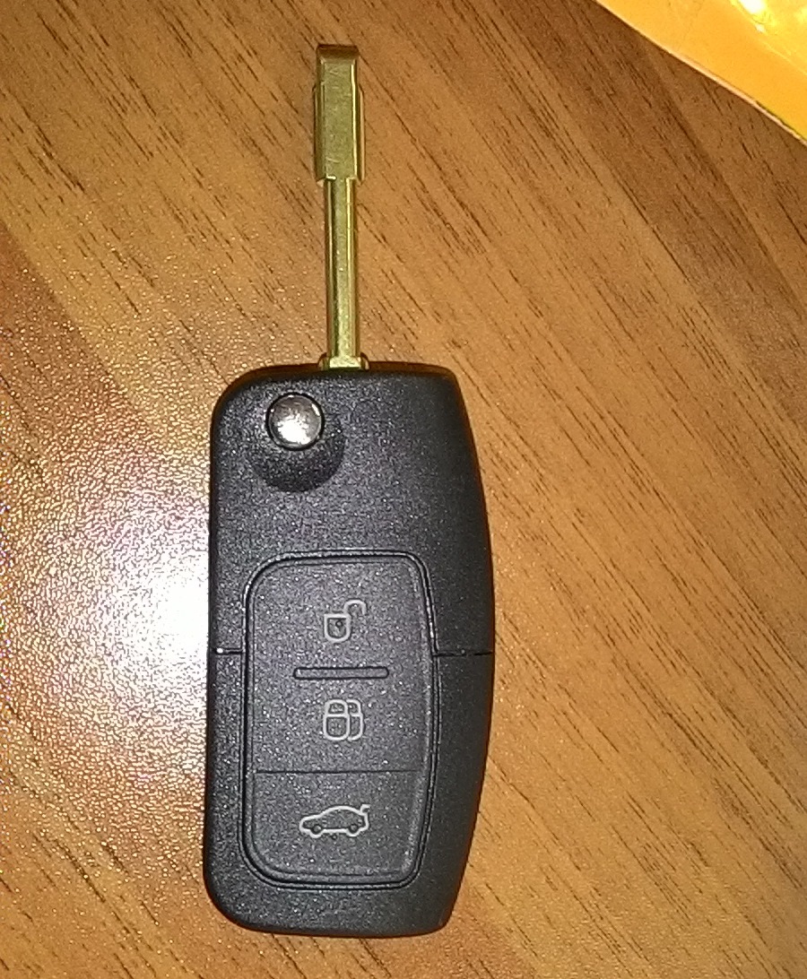

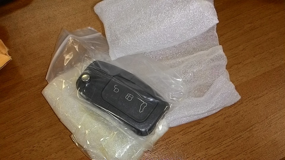

1. Первым делом конечно я заказал ключ и сканер. Ждал около 40 дней. Вот что что мне пришло:

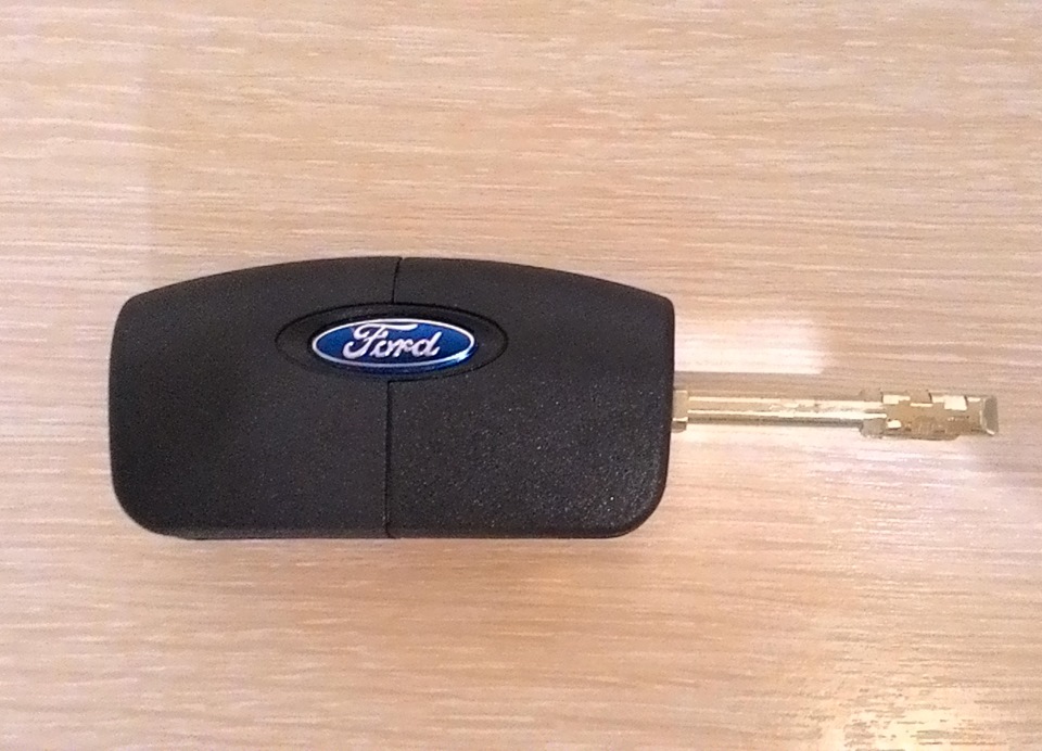

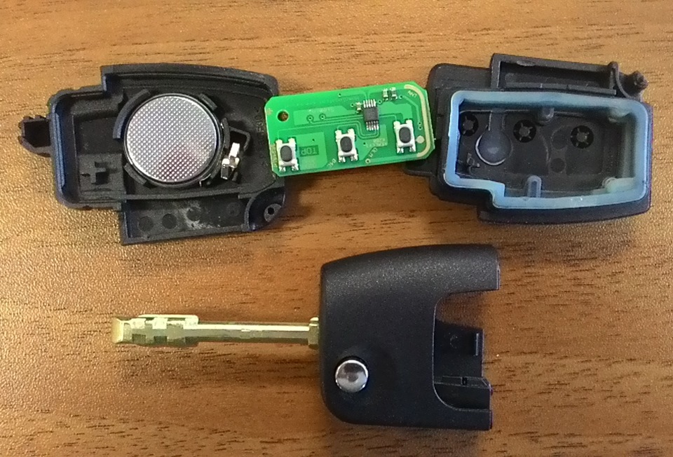

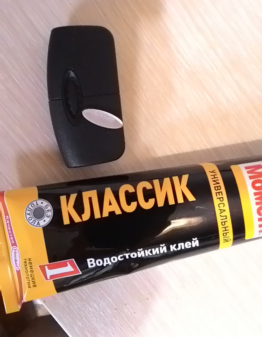

Ключ на вид и ощупь — вполне сносного качества. Единственное — в комплекте идёт логотипчик Форд. Он не приклеен. Там нанесено что-то отдалённо напоминающее клей но нифига это не помогло. Но у нас то дома клей есть)))

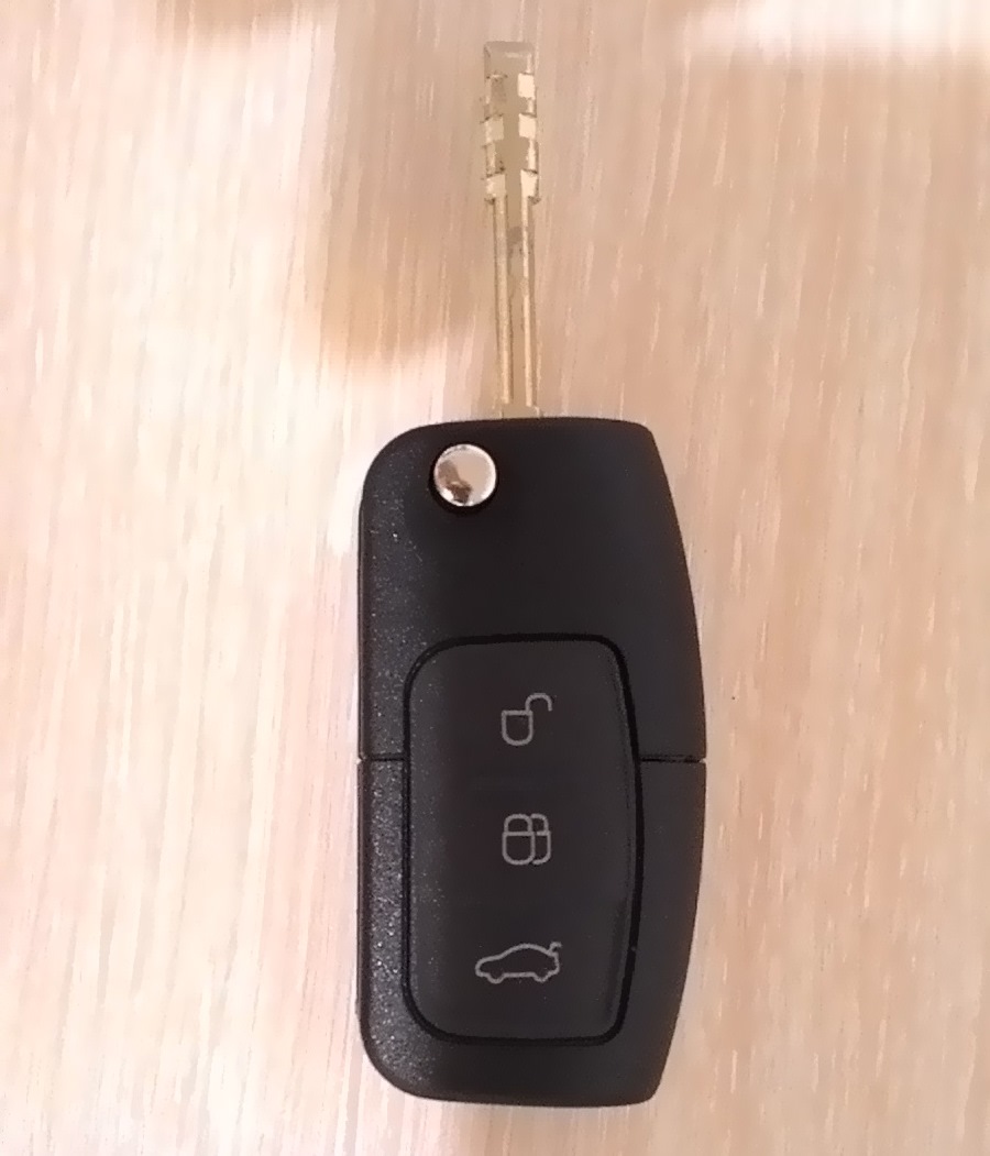

2. После того как мы приобрели ключ — нам нужно нарезать жало. Сделать это могут не в любом киоске по изготовлению ключей. Я нашёл первое такое место у себя в городе и прифигел от цены — 950 р. Но желание было огромное и искать места подешевле мне было влом. Так что я отдал эти 950 рублей и получил нарезанное жало. Проверил — двери открывает, замок зажигания поворачивает. Только не заводит)) В этом и прелесть иммобилайзера!

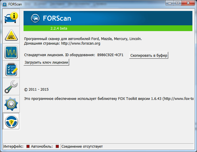

3. Теперь нам нужно заняться подготовкой программы Forscan. Заходим на сайт программы Forscan в раздел скачивания — forscan.org/download.html — скачиваем актуальную версию программы и устанавливаем на ноутбук к которому мы планируем подключать наш автомобиль через заказанный сканер ELM327.

4.1. Скопировать ID оборудования в разделе "О программе" FORScan
Важное замечание: требуется ID оборудования, непосредственно работающего с автомобилем. Таким образом, если у Вас есть настольный компьютер, на котором Вы смотрите логи, и ноутбук для непосредственной работы с автомобилем, Вам нужно прислать ID ноутбука!

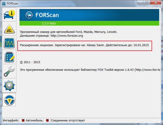

4.3. После успешной генерации ключа лицензии, кликнете на ссылку Скачать в столбце Действие таблицы снизу и скачайте ключ лицензии в любое удобное место.
4.4. Далее есть 2 пути применения ключа:
a. Просто дважды кликнуть мышью на файл и подтвердить запись в реестр. После чего нужно перезапустить FORScan.
b. Используя кнопку Загрузить ключ лицензии в разделе FORScan->О программе…, затем подтвердите перезапуск программы.
4.5. FORScan с корректно примененной лицензией должен показывать вам примерно это:

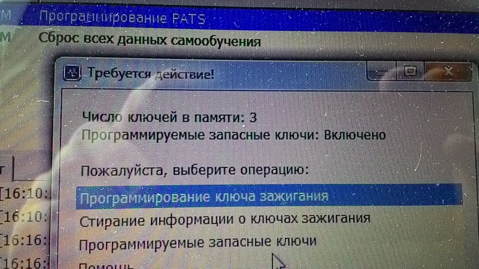

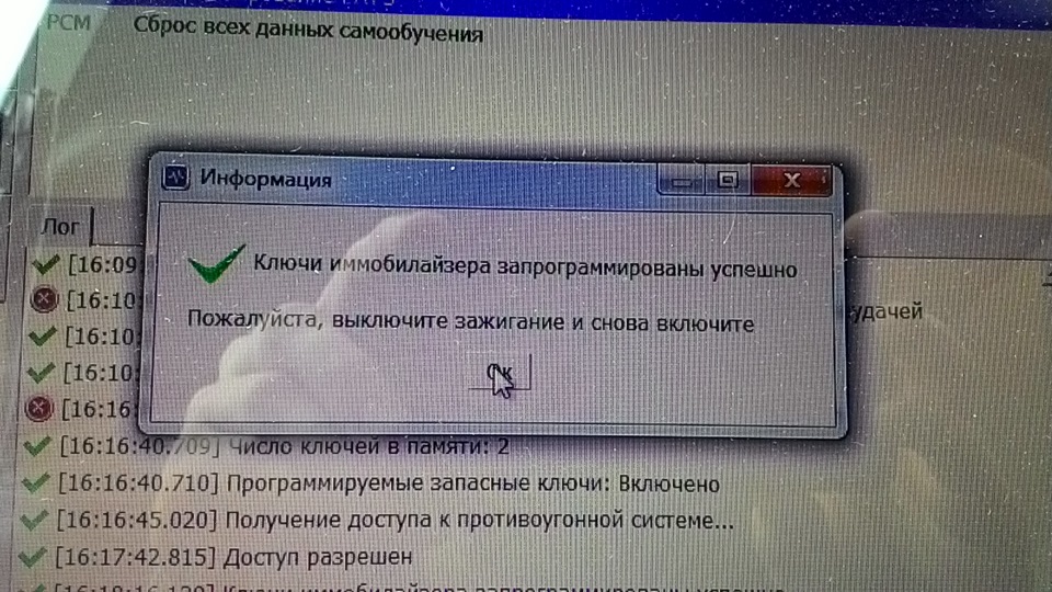

5. После того как мы поставили расширенную лицензию можно приступить к самому интересному — процедуре записывания нашего нового ключа в память автомобиля. Подключаем сканер к диагностическому разъёму под рулём и USB соответственно к ноутбуку. Запускаем программу Forscan. Наш оригинальный ключ вставляем в замок зажигания и поворачиваем его в положение ON. Далее через программу коннектимся к тачке. В сервисных процедурах выбираем "Программирование PATS". А вообще чтоб не наврать — вот ловите подробную инструкцию со скриншотами с сайта Forscan. Самое главное — НЕ ВЗДУМАЙТЕ СТИРАТЬ ключи до того как вы не пропишите вашу китайскую болванку. Если вы сотрете ключи и потом по какой-то причине ваш новый откажется прописываться — хана. Машина может завестись ТОЛЬКО с ДВУМЯ ключами в памяти. У меня было два ключа в памяти — просто один куда пропал у пред хозяина — хз. Потом возможно я его сотру. Пока у меня три ключа в памяти — два моих и третий "потерянный"))
Я прошивал кодированным способом — с обменом кодами через сайт autokeyprog.com/ как собственно и указано в инструкции. Но почему-то прошился у меня раза с третьего только. После двух неудач я вскрыл ключ, посмотрел что у него там внутри, вытащил батарейку, не нашёл ничего подозрительного и собрал. И вуаля — на третий раз оно сработало. Ох как я был рад, ох как раад! Вот он, тот самый скрин!

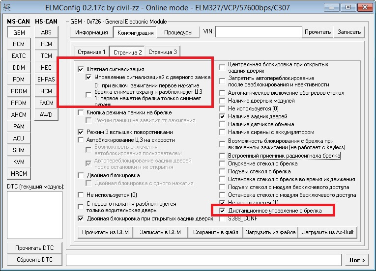

6. Думаете это всё? Нет) А как же кнопочки? Верно! Кнопки не работают. Пока))) Вот классный видос на тему — как запрограммировать кнопки. Смотреть вторую половину. В первой половине рассказывается как запрограммировать третий ключ при наличии двух — но это не наш случай.

А куда ставить чип ?)

Сильно внутри торчит чип в корпусе… Боюсь повредить)))) но попробую… Спасибо!
Чип есть. А можно ли вынуть чип со второго (например ) ключа?
Конечно. Многие так и делают.

Прошивать чип или просто кнопки? Чип кто-то по блютусу прошивает — вон снизу комментарии. На видео в данном посте прошивают только кнопки, компьютер не нужен.
Или 2 это и есть кнопки? Если да то если чип 1 старый поставить в новый корпус прокатит?
Именно. Если хочешь просто сменить старый ключ на новый раскладной — нужно просто поставить в новый ключ чип (номер 1) и прописать кнопки.
