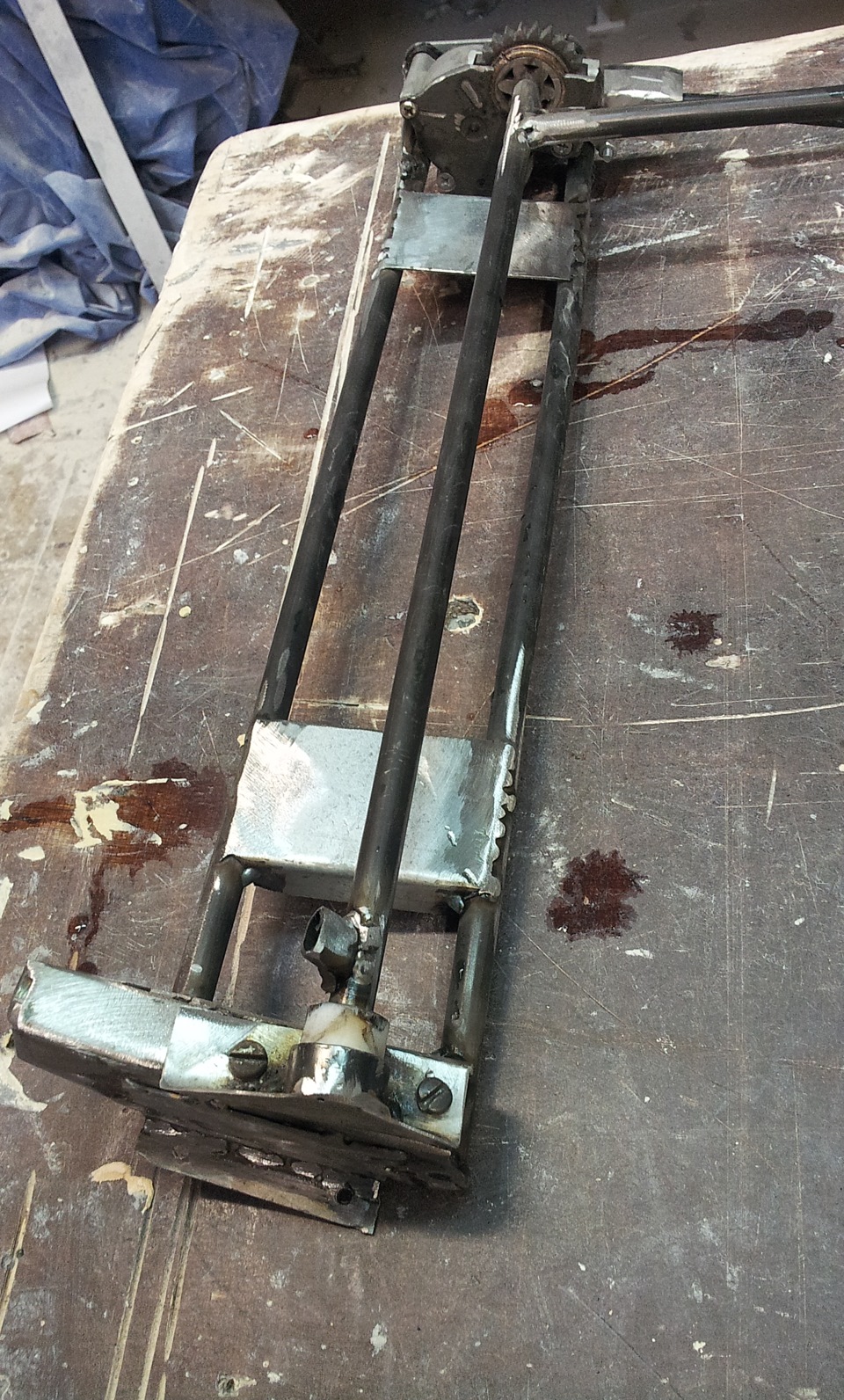

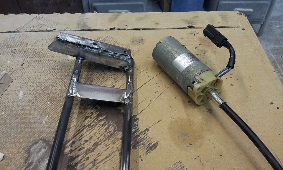

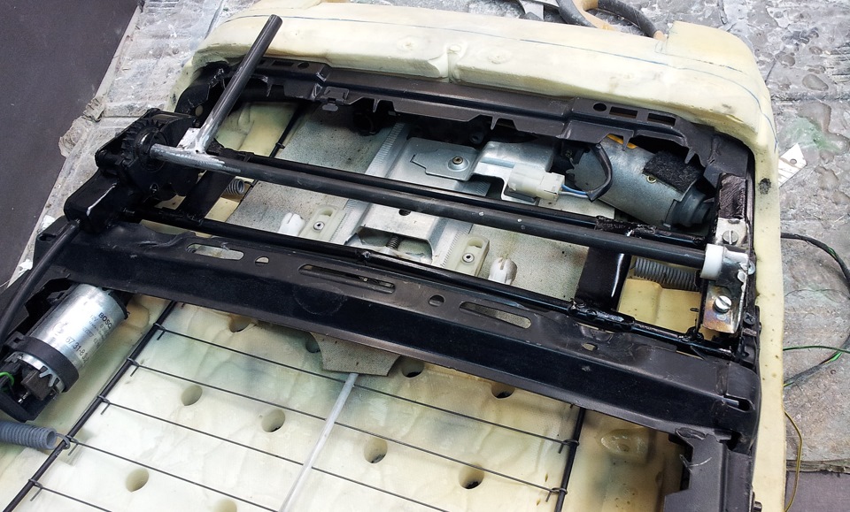

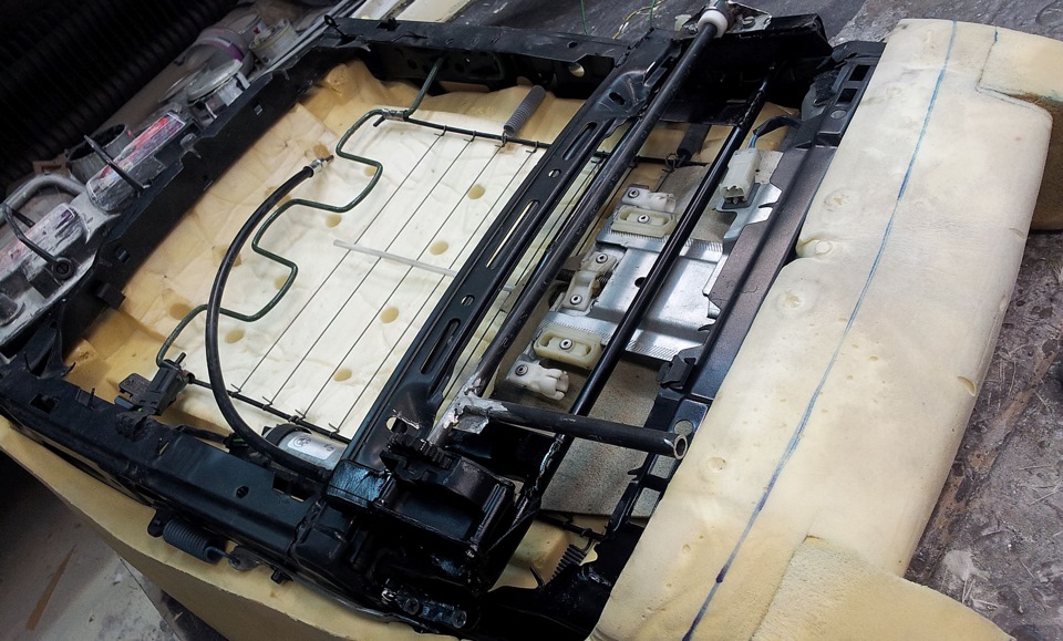

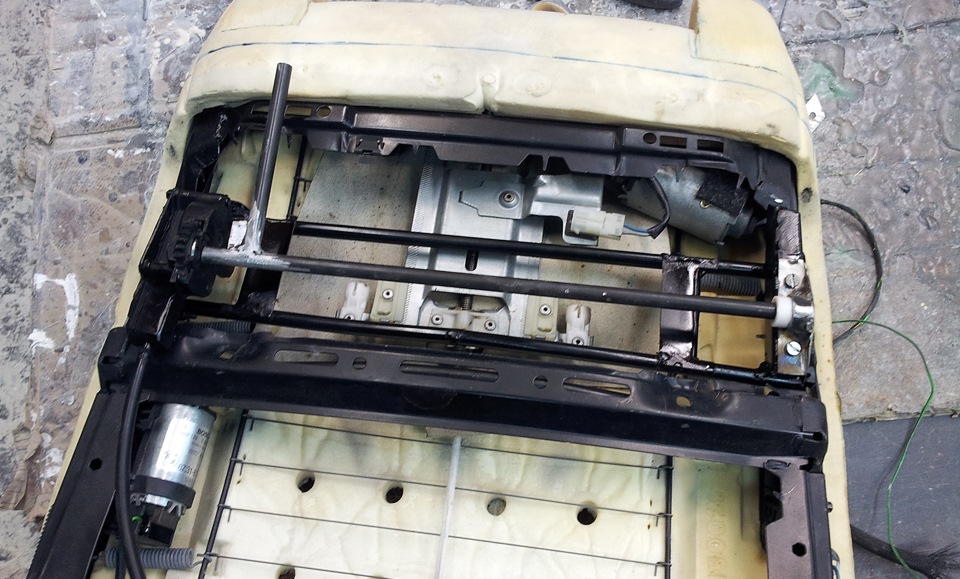

С моторами и редукторами наконец то определился

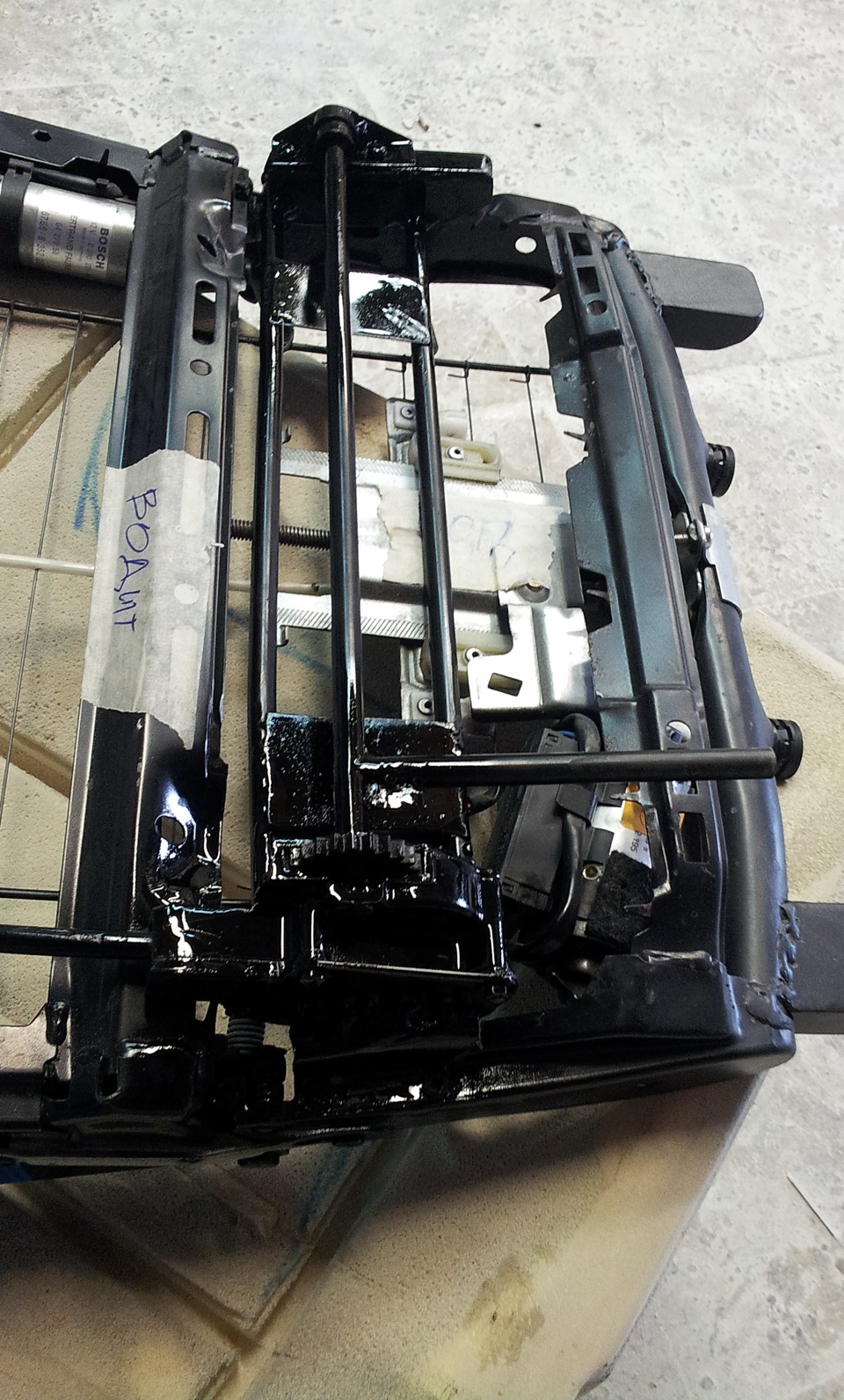

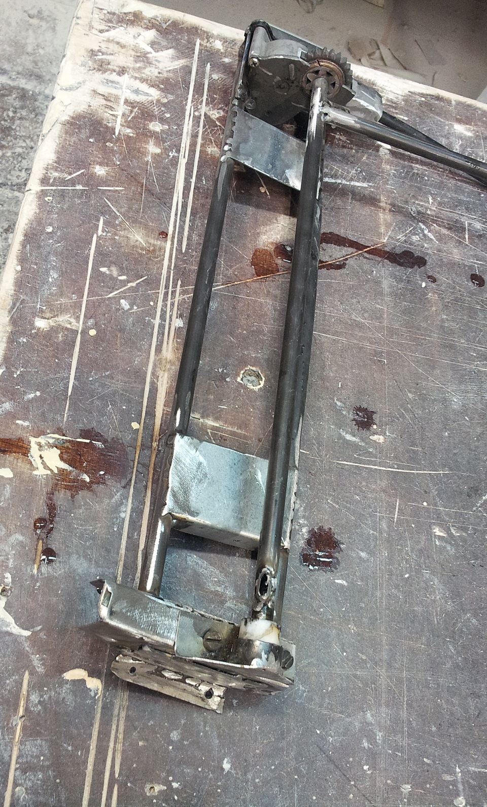

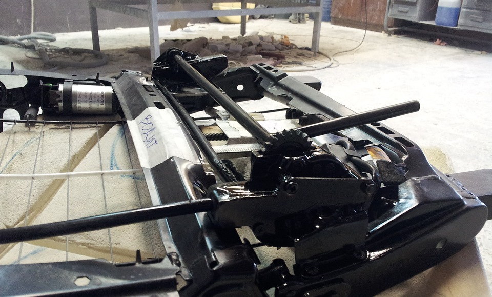

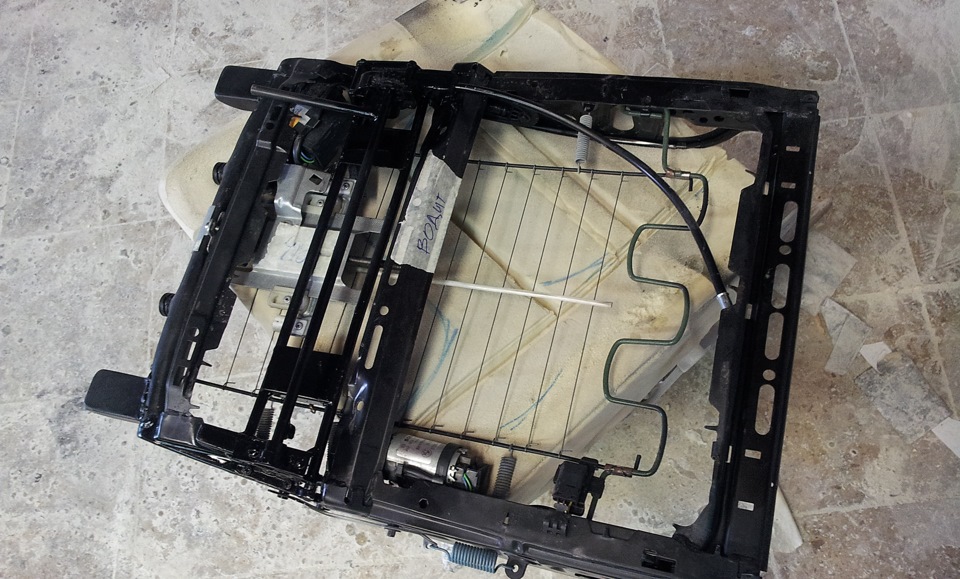

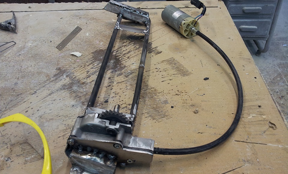

начинаю сваривать раму. Рама из таких же прочных металлических трубок
Устанавливаться будет на верхнюю движущуюся часть спинки. На ней по месту и сваривалась из металлических заготовок.

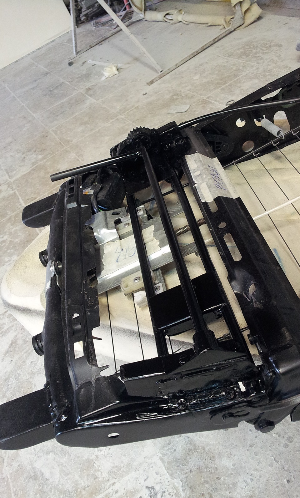

затем снималась и красилась. после окраски снова установил на место и стал прилаживать движущуюся ось

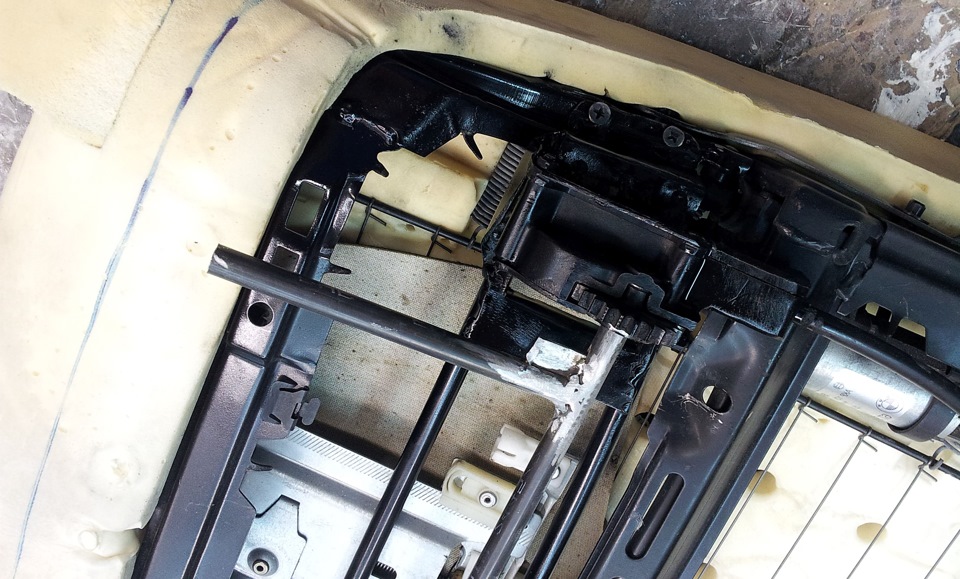

Труднее всего было не выставить ось и расположить её чётко по креслу во всех проекциях, а собрать такой же механизм, но зеркальный на второе сидение…
И проверить чтоб этот новый механизм не мешал старым, заводским.

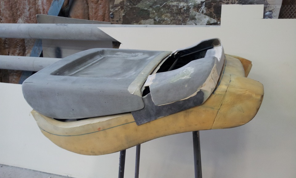

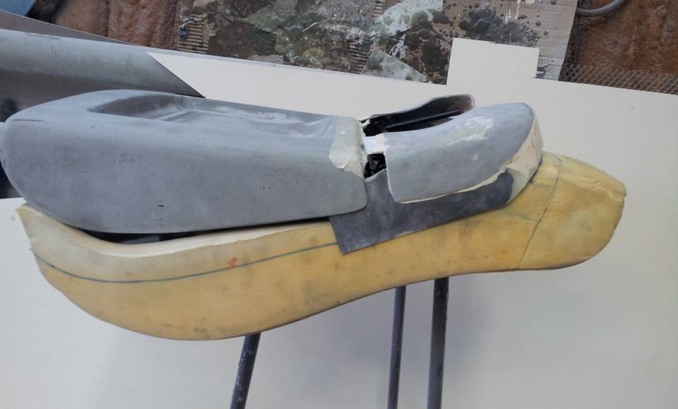

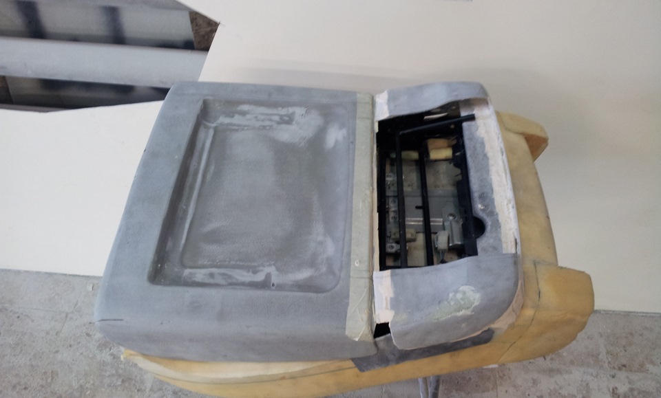

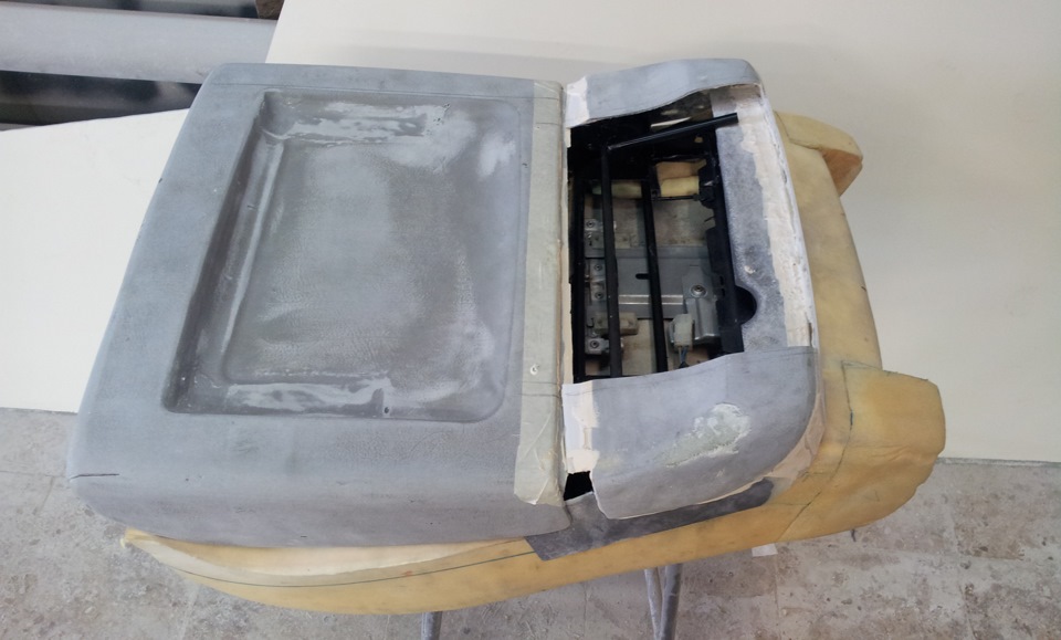

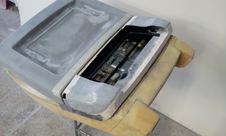

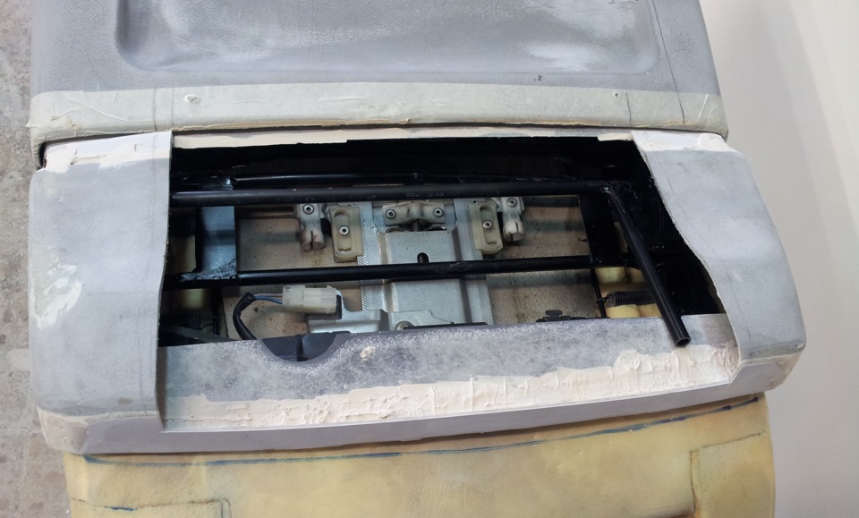

Ну и начал разрабатывать крышку в которой этот механизм теперь будет жить.

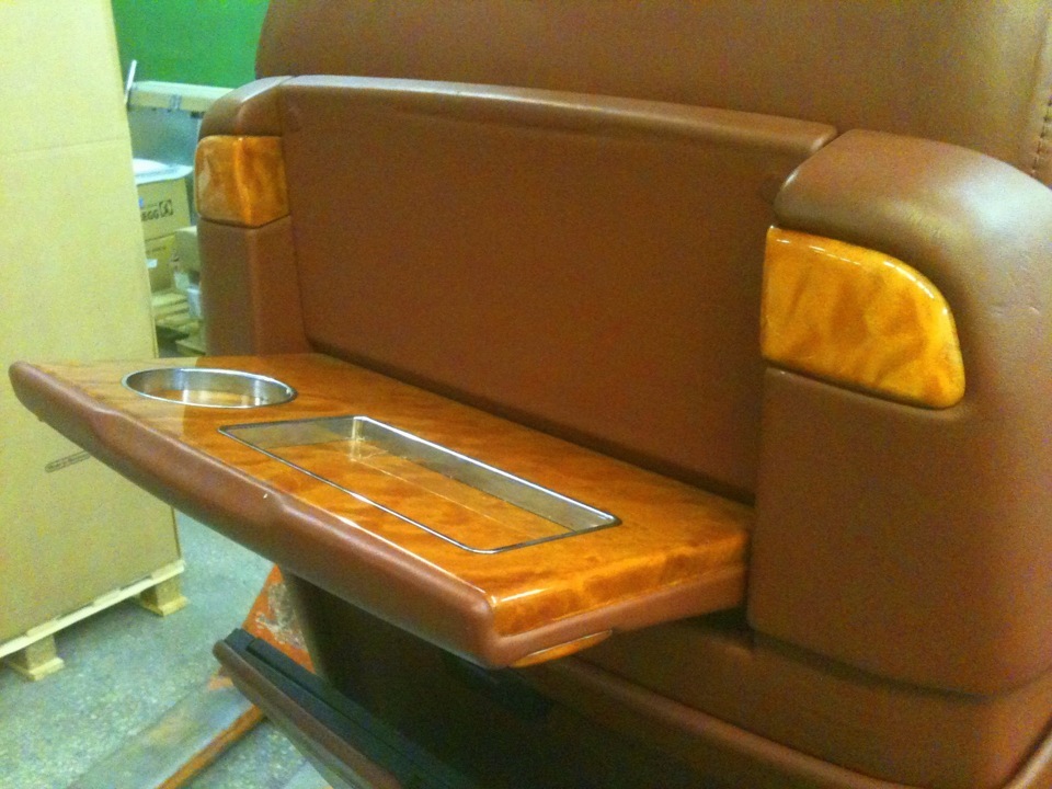

Если ктото ещё не понял ЧТО это и для ЧЕГО, поясню.
мне нравятся сидения класса Президент.
Но купить у нас такие нереально. Если нельзя купить, то можно попробовать повторить и даже улучшить. Оригинальные пощупать по объяснённым причинам не смог, поэтому не очень понял как откидывающийся в ручную столик фиксируется. наверняка есть пошаговое крепление благодаря которому можно его фиксировать в разных положениях приближённых к горизонтали. Но вот так ли это — не знаю… делать самому пошаговое крепление показалось сложным, да и не очень интересным, так как посетила мысль сделать откидывание не ручное, а автоматическое. С фиксацией кнопкой в любом положении отличном от закрытого. Разумеется на изнанку он не будет выворачиваться, не к чему это. А вот свои 100° или( хотя бы 90°) должен отработать. Да и представвьте если спинка сидухи вертикальна то ручной столик наверняка не горизонтален, а на 30° поднят в небо. Если же сидуха опустилась в лежачее положение для отдыха, то у заднего пассажира столик упал на колени… В электрическом же регулировании есть гибкая ситема сразу исправляющая все такие перегибы…

да проект только разрастается — края не вижу пока. Сегодня до поездки в Литву. ещё 8 деталей попросил слесарей нагнуть… А ведь ещё вчера ничего ТАКОГО с подголовником и думать не смел…

вообще можно было бы приколхозить какую то систему, взяв за основу корректор фар, что бы подъем останавливался в горизонтальном положении.
Перестань… какой ход у корректора… Да и корректор выравнивает когда ты сам его настроил, есть правда хелловские инфракрасные, но там сам считывающий колокол с кружку хорошую.
коректор я думал не целиком вкорячить, только то чем он положение считывает, были же небольшие в фарах, не завязанные на подвеску. или как вариант что то типа трубки от уровня, можно было бы два контакта по концам, ртуть вместо жидкости, в горизонтальном положении контакты бы замыкались, сигнал шел на реле, которое отключало бы подъем…во меня понесло что то)

Кстати .Опять тебе не хватает электроники.Можно сделать устройство, которое само будет позиционировать столик горизонтально)))
Да я хотя бы устройство, что будет в мёртвых точках останавливать моторы не могу собрать — плюнул на всё и приварил площадку на которой тупо концевики установлю.

Так заедь на разборку БМВ ( если есть в Донецке…) и купи самые ушатанные тряпочные. все мозги у них внутри, к ним нужно только подать + и -… А уж установить на ровную поверхность пола можно в любую легковушку( у нас они на 4 болта в пол намертво прикручиваются.
