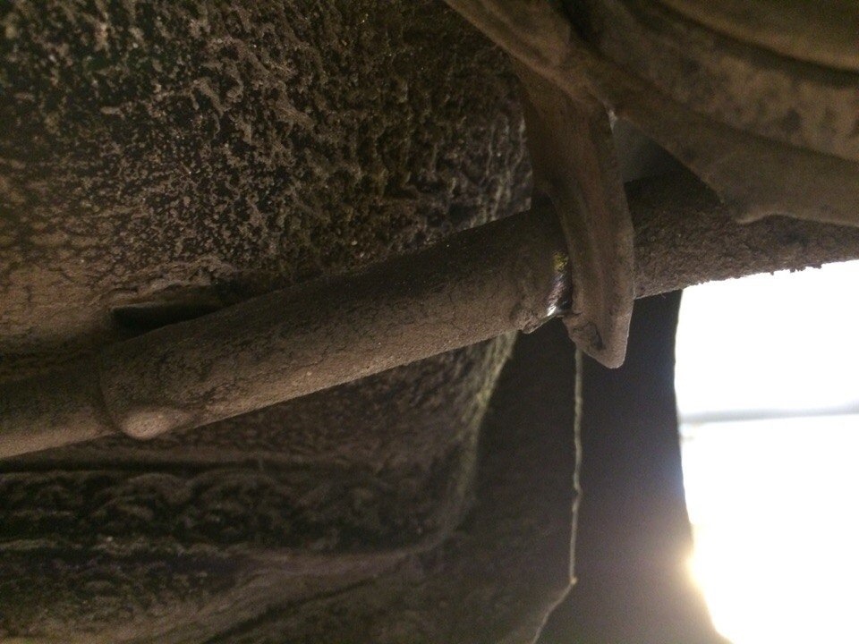

Появилось время и добрался до задка, скрип в сухую погоду стал невыносим…
вкратце: подъемник, троса, обмотал и вуаля
а теперь с картинками для фетиша :D
с этой проблемой к ОД ездил — на что получил ответ: скрип воссоздать не удалось (ну что я и ожидал услышать от них)
даже не пытались его найти, ейбогу. А ведь всё просто — натертости видны невооруженным взглядом
решено было для начала удалить с них битумный антикор и обезжирить
затем обмотал их тряпичной изолентой в 2 слоя
и всё, скрип устранен) крепления под баком посмотрел, натертостей пока не обнаружил

ну как временный вариант, решение годится.
А на постоянку, посмотри, так лучше получится.
www.drive2.ru/l/6665092/
Да, это смотрится надежнее)
