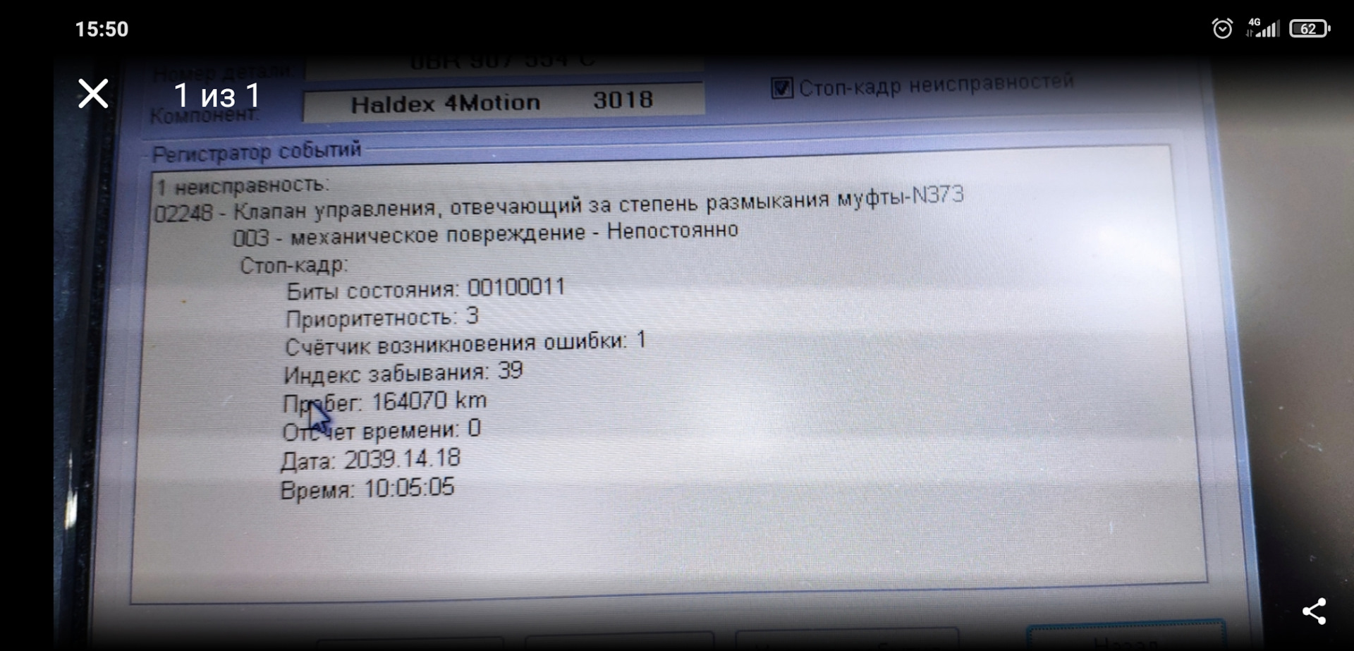

Здравствуйте! Накидайте пожалуйста вариантов где в первопристольной починить халдекс 4й версии, ошибка по клапану n373
003 механическая.
Говорят замена блока управления или клапана. Следует еще определить.
Может есть умельцы восстанавливающие сие? Где не надо в стоимость ремонта включать маркетологов, бухгалтеров и тп и тд?

сам клапан скорее всего в порядке на таком пробеге. возможно придется произвести ремонт электронной части блока управления халдексом — происходит коррозия алюминиевой крышки, вода проникает внутрь под герметик и далее корродируют токопроводящие дорожки в блоке управления. за ремонт берут 20, за полную замену платы 30. Придется скидывать эл.блок и вскрывать крышку. Недавно делали такое на тигуане с пробегом 82ткм, теперь все работает, заодно обновили прошивку халдекса с 0043 на 0044
Все примерно понятно. Просто в конторе объявили 27 за блок. негуманно, кажется. Ищу где можно было сэкономив
была неисправность 02248 — Клапан управления; отвечающий за степень размыкания муфты(N373), 012 — Сбой в изоляции эл.цепи" -мы тоже так экономили: сами скинули блок, сами делали осмотр, сами разобрали и нашли причину, сами купили ремонтные детальки и сами потом собрали и установили. Паял знакомый электронщик не связанный с авто, ему отдавали только плату. Так что всё возможно.

Клапан может быть и рабочий, может и в блоке дело.
С халдексом мучался 2 года ( зимами то работал то нет), — в итоге были стерты уплотнения поршня, давящего на фрикционы.
В вашем случае можно начать с разборки и полной промывки халдекса.
При прямых руках, инструменте и гараже с ямой, можно уложиться в 5-6 часов (разборка-промывка-сборка).
А так в Халдекс сервис, — думаю там помогут.
Гляньте еще форум по тигуану, — там тоже есть ребята кто халдексами в Москве занимается . Йети форум, увы, загнулся…
Так все одно, посмотрю, спасибо
Была ошибка по клапану. Поменял клапан фильтр и масло все работает.
