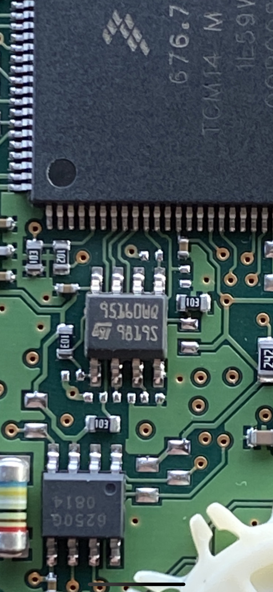

Полез я его снимать так как раньше покупал с али программатор.
Подключил все это к буку
нам нужна микруха 95160
и читаем Дамп.

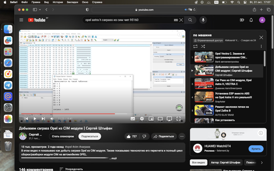

Мой программатор с али не читал 95160, и покорявшись на драйве нашел что можно попробовать прочитать как 25160. Так и сделал
Получили дамп
Карпасс хранится в микросхеме M95160, в ячейках 659, 65b, 65d, 65f (т.е. 658-65f с игнорированием ячеек со значением 5f)
И с помощью таких символов высчитываем карпасс
Итог — получил я свои заветные 4 цифры.

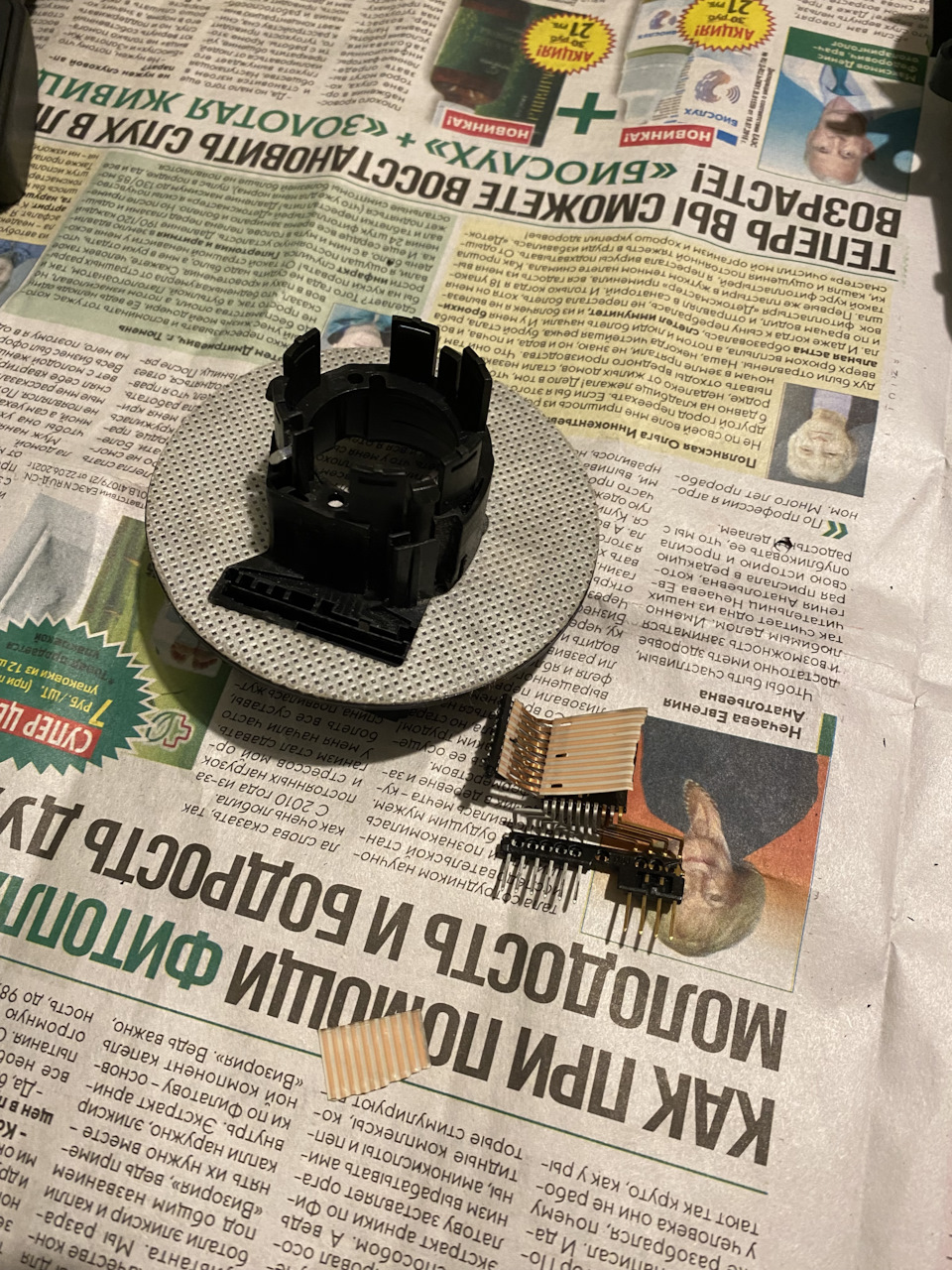

И еще при разборе сим-модуля было увиден разрыв, поэтому как я теперь понял, у меня не работал ни кнопки и подсветка их на мульти-руле, не сигнал.
Дальше с горем пополам снял разъем попробовал спаять, но я не силен с паяльником, у меня не получилось.
Позже на разборке просто купил целиком б\у сим-модуль за 30 бел. рублей и поменял просто целиком крышку модуля и кнопки заработали с их подсветкой.
