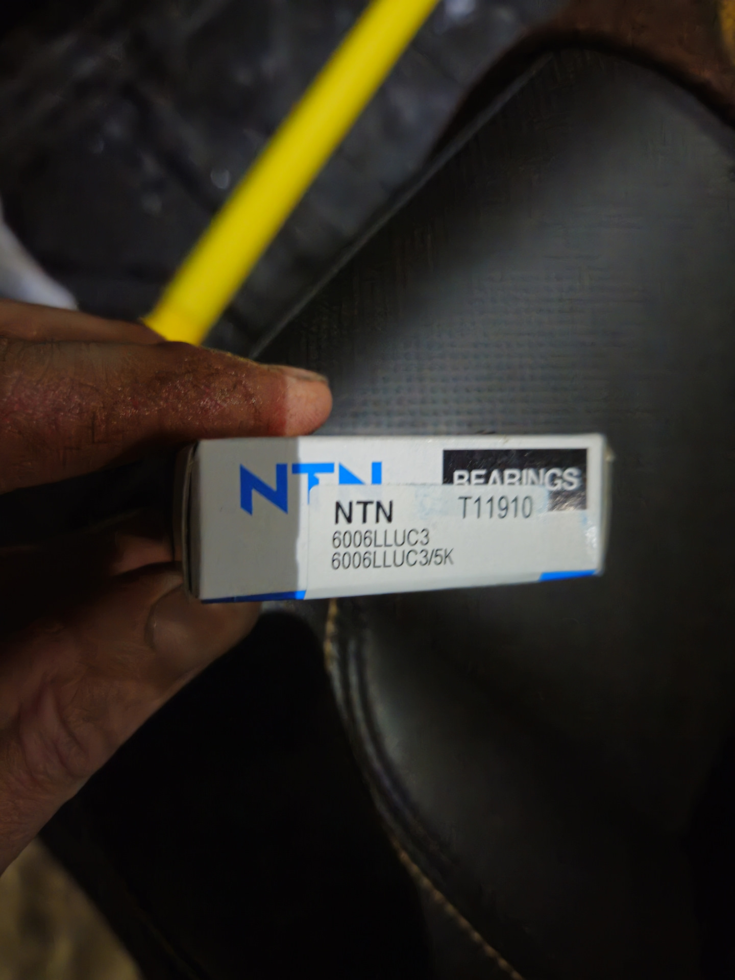

А теперь интересный факт, в подвесном у нас стоит шариковый подшипник собственного gm производства с размерами 30×55×17, такого нигде оказалось не купить и не заказать. Пришлось брать с размерами 30×55×13
Встал в обойму нормально, для самоуспокоения добавил стопорное кольцо.

P.s Немного фото с номерами

Именно, а с таким размером шариковых нет в открытой продаже, собственный gm подшипник
Но почему шариковый ? Согласен, мой пример неудачный, т.к. там конический. Но я думал, что подвесные кардана обычно роликовые (прямые)
Там есть продольные нагрузки на кардан, а роликовые такое не любят, и роликовые почти все без сальников, а там среда агрессивная, смазку быстро вымоет

Я тоже не надеюсь, что это надолго, не подшипник выйдет из строя, так пыльник шруса порвется. В подшипнике как никак уверен конечно, один из лучших на рынке производителей брал, а вот пыльник устал и по размерам ничего не подобрать.
