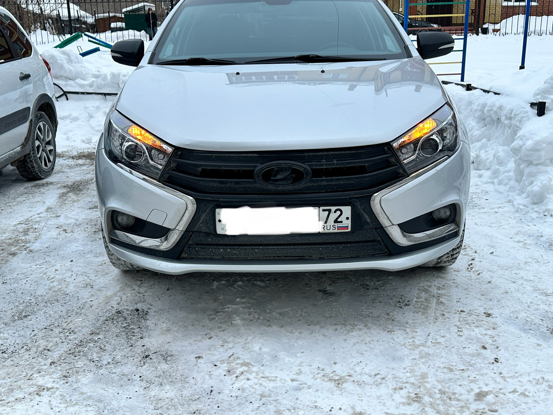

Первая попытка улучшения была почти сразу после покупки — была проведена диодизация с использованием Narva perfomance led
Фары были отрегулированы в сервисе, за все время никто не моргал и жена не жаловалась что я ее слеплю, если встречались на машинах. НО хотелось больше света,

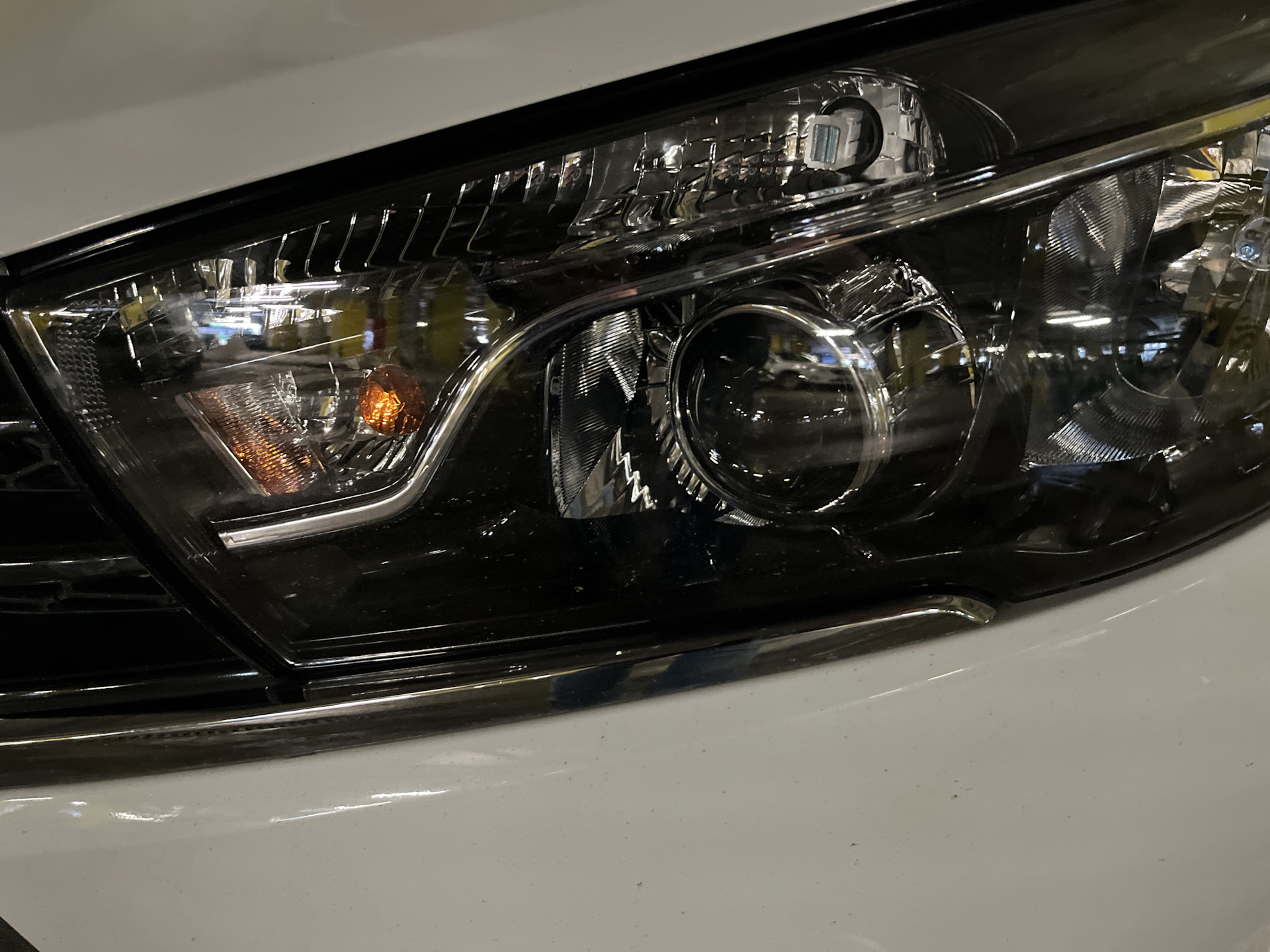

Результат — куплены неоригинальные фары Gamma (качество кстати неплохое), отданы на установку X-LED X10 в ксеноншоп96
Скажу честно — эффекта "ВАУ МЛЯ" не было. Возможно когда по трассе прокачусь — осознаю и проникнусь.
О выборе установщика и линз:
Изначально хотел поставить AOZOOM A13. В сервисе был разведен убежден на бюджет в два раза больший путем демонстрации и тех и которые поставил ( трех чиповые с желтым участком).
Установочный центр если честно выбирал из тех кого знаю — Ксенононшоп96 и Светодиод96. по первым не очень отзывы (увеличивают бюджет, косячат — ну в принципе и понятно, ибо массегмент), по вторым — более индивидуальный подход, типа качественно но дороговато ( ну по этой причине и были отметены, ибо не дело при рыночной цене а аозумы13 в 10 тысяч, продавать их по 24 тр.)
Выбрал ксеноншоп ( с учетом что недалеко от дома + пару раз был у них по мелочевке (ругулировка света на весте и ремонт фары на тигуане))
Вообщем имхо сервис как сервис. Сделали нормально. Из негатива — оставлял у них фары на переделку и обещали поставить через три дня за 2 часа, но в результате провел там 5 часов. ( да и за день пришлось перезванимать и напоминать чтоб записали на установку). Не понравилось так же что нет камер в ремзоне и сидишь в неведеньи — что там с машинкой делают. Ну и пока пять часов сидел — слушал менеджеров и отзывы о попытках продать дорогое имеют основания под собой :). Твердую четверку им поставлю.

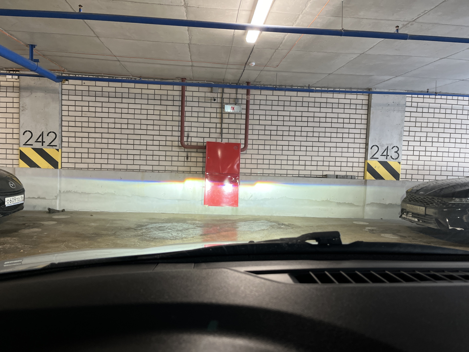

Прокатился по трассе. В принципе света намного больше
Больше напрягает четкая стг, за ней темень . Линзы очень яркие, света много, поэтому так чувствуется контраст .
Один в один только айзум а13.
За галкой светового пятна -тьма, и неровности дороги выглядят жутко!

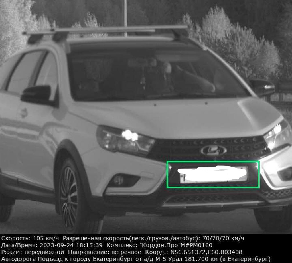

Я тут в ДХО у вас заметил лампы OSRAM. Можно фото, как они работают в солнечную погоду в режиме ДХО? Я тоже себе такие купил, но сейчас на вахте и терзаюсь сомнениями. А мне нужны были именно 6000K и правильные, а не абы какие кукурузки.
Отлично! Спасибо большое. Значит, я не ошибся в выборе.
Более показательно фото ниже с штрафом :). реально хорошие лампы
