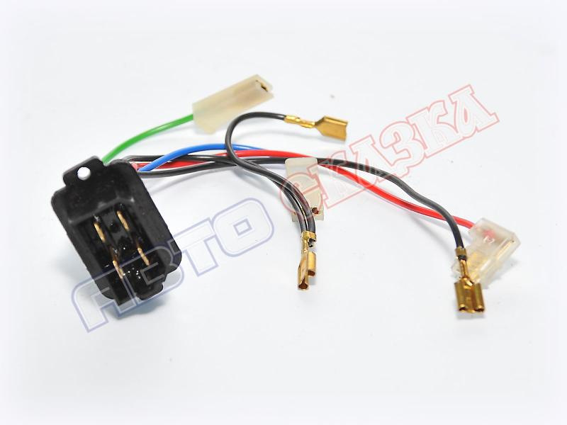

Что-то вроде такой у меня была проводка в новой фаре. Собственно, можно и старую переобжать.
Интересно. Отдельно такого жгута нигде не видел.
Можно самому переобжать. Там вся проблема, что в родном разъёме внутренняя клемма плохо сидит и от этого греется и плавится. А на новых фарах уже было по-нормальному сделано. Вот и подумал тогда, что можно и на старых так сделать. Там, на железке этой, которая крепит лампу, там торчит клемма массы "папа". Так что можно переделать
Там внутри плохой контакт. На новых фарах по другому проводка сделана. На центральный контакт лампы идёт одна клемма "мама", а масса берётся с корпуса патрона. Переделай также и будет счастье 👍

Отрезай эти фишки, обожми обычные клеммы мама 6мм вроде, и массу на отражатель цепляй. Эти фишки всегда подгорают
самое странное, что такое именно на 1 фаре только. На правой. Со второй стороной полёт нормальный
У меня постоянно подгорали. Заменил проводку с фишками на проводку с клеммами и забыл. Вот такую фотку нашёл в Гугле, качество не очень, но примерно видно
