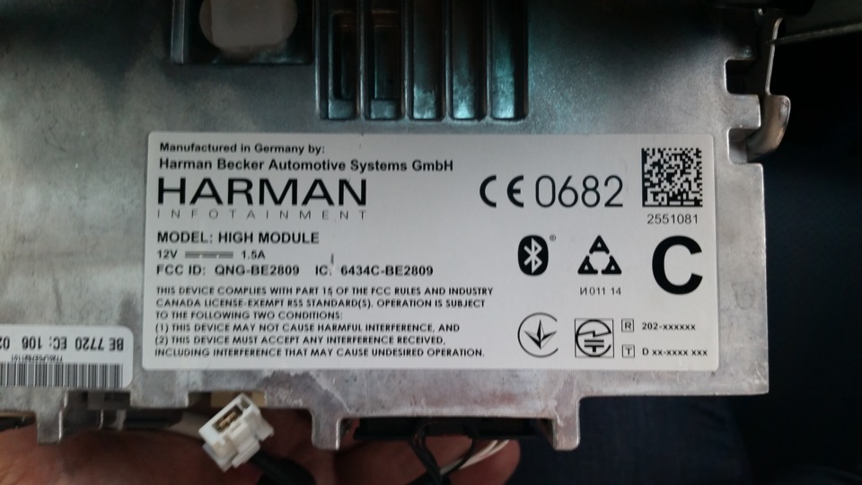

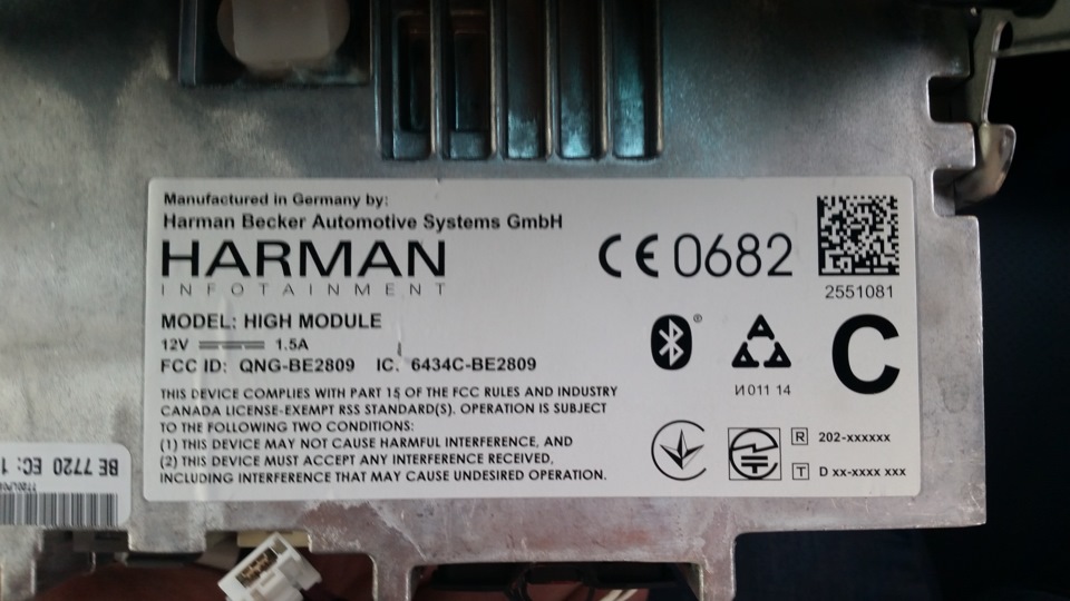

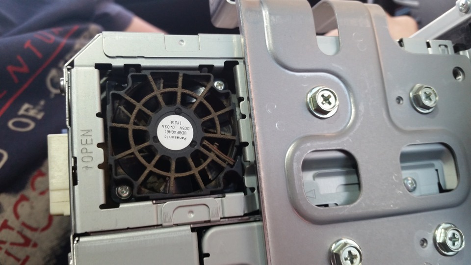

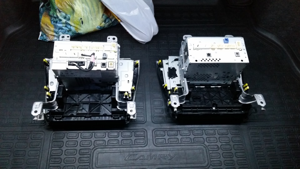

Сегодня наконец то провели долгожданный эксперимент, Спасибо друг не отказал разобрать его машину 50ку.

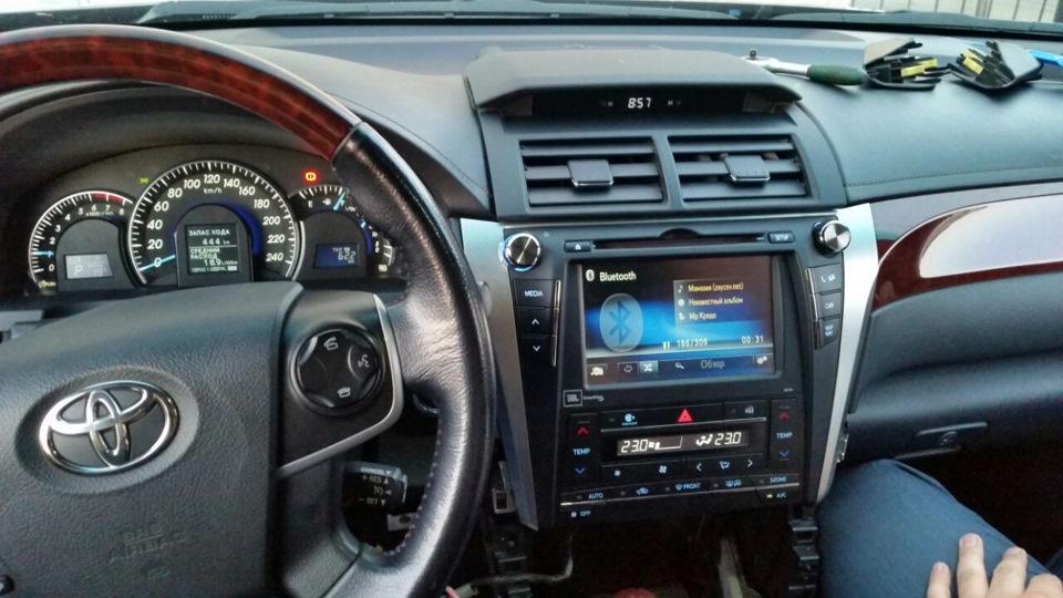

Сняли магнитолы с обеих камри. У него 50ка 12года с головой JBL у меня 55ка (рестайлинг) тоже с JBL//
Кто следил за темой то в курсе что звук между ними отличется и по громкости примерно в 2 раза ипо качеству звучания в разы…
так вот. после снятия поменяли их местами. почти все фишки подошли кроме фишек на камеру и вроде на навигацию… Итог таков… как в 50 ке у друга играла музыка супер так она и с моей магнитолой играла. в моей тоже поставили его магнитолу а звук остался никаким… Отсюда вывод--дело не в ГУ.
Осталось проверить колонки в дверях и усилок под сиденьем.

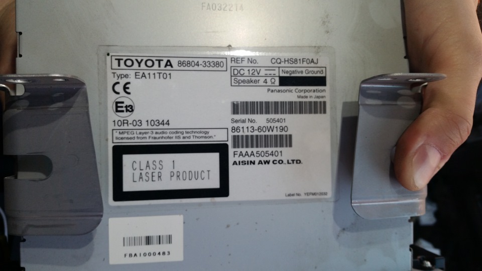

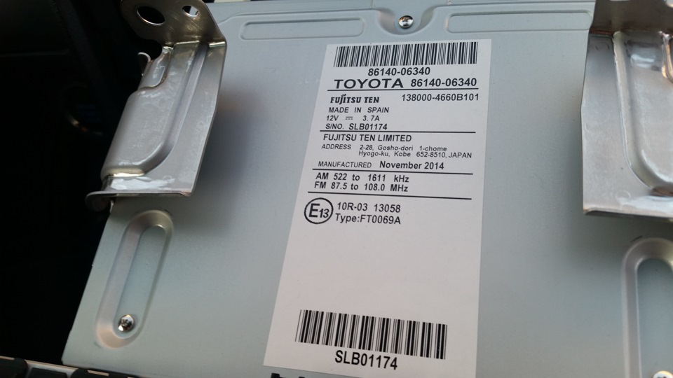

Чисто для справки пробили по парт номерам цены на наши магнитолы и офигели
на 50 стоит Panasonic и его цена 11 000 долларов( это не опечатка ОДИНАДЦАТЬ тысяц долларов)
на 55ке стоит Fujitsu и его цена 4500 долларов
Думаю скоро все таки добьём эту тему и уже выясним почему так отличается звук!

На 50 мультимедии какой артикул?
8611360w190 если ты имел ввиду ГУ
Да, именно его) Спасибо

Вот это мы вчера заморочились.Кстати быстро разбирается

Fujitsu made in spain, а panasonic in japan. Качество понятно теперь почему такое. Интересно а можно ли заказать оригинал как у японцев на 55?

как видишь по фото мы сняли целяком блок гу и климата. ничего не разбирали и если честно даже не смотрели потому что были удивлены результатом. играют они одинаково.

а чего разбираться то… все уже выяснили давно. усилок от 50ки ставишь и асе звук ок.
