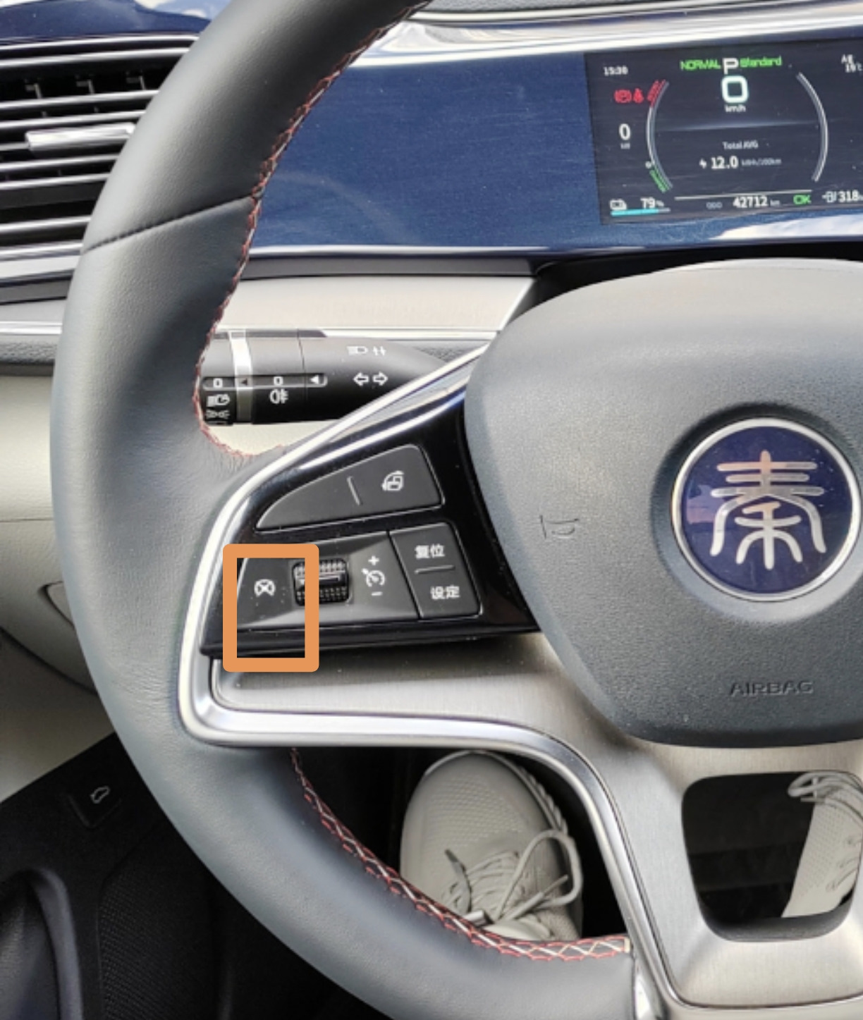

Здравствуйте. Вопросик один. До сих пор не могу понять, для чего эта кнопка?! Подскажите, пожалуйста, если знаете.
Приветствую. Это сброс круиз-контроля.
