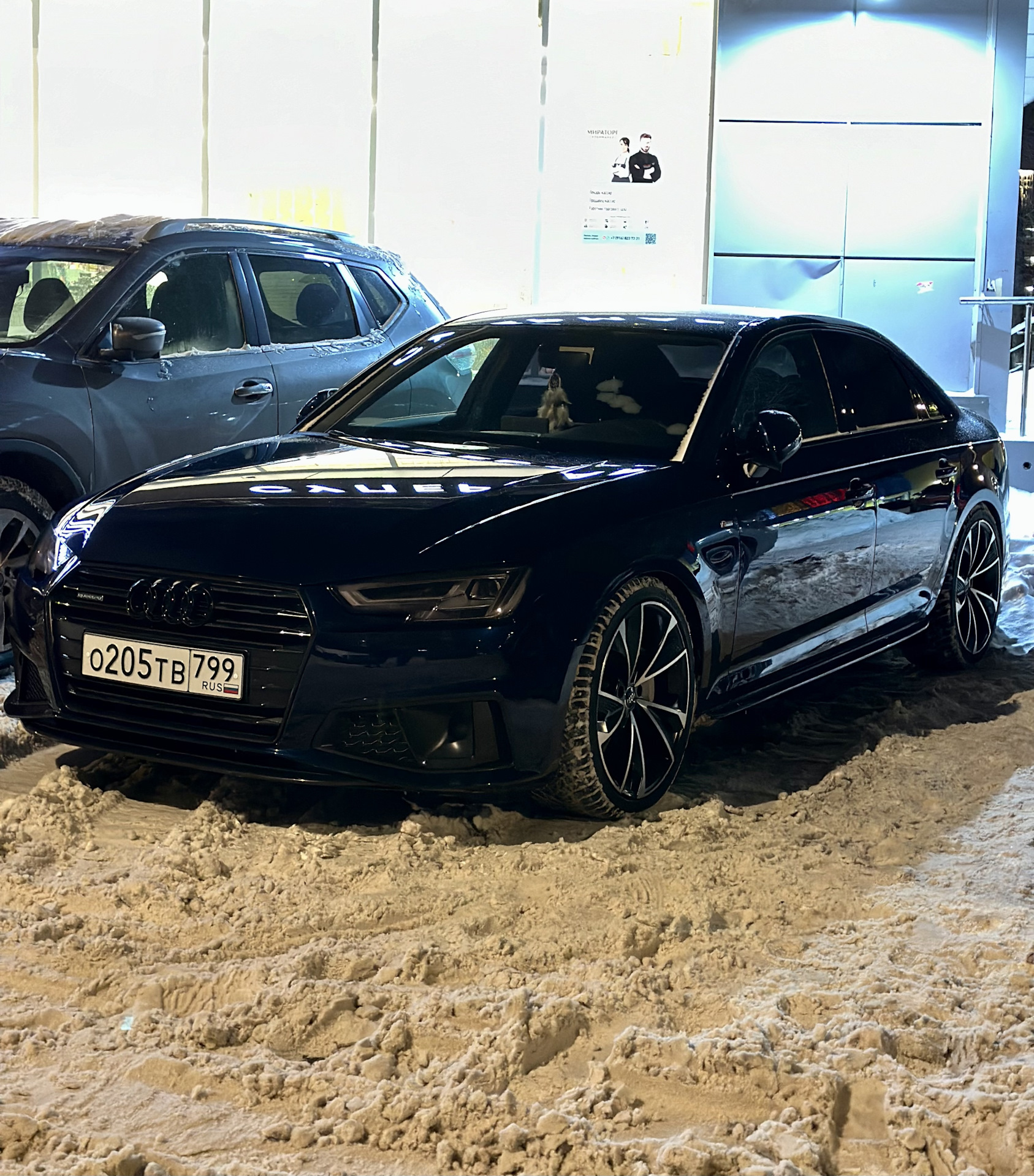

Автомобиль через три дня снова решил, что ему заводиться не хочется.
Пошел по совету стучать по жигулёвски 😂
И о чудо спустя несколько постукиваний автомобиль запустился.
Снова позвонил знакомому мастеру на Таганку. На следующий день забрал с новым реле стартера, который поменяли по гарантии🙏
Вот думаю я теперь, может 5литрушку отрезать и запихнуть ее под жабо, стартер накрыть? Или дальше ездить, как на Ауди…🙈🤪
