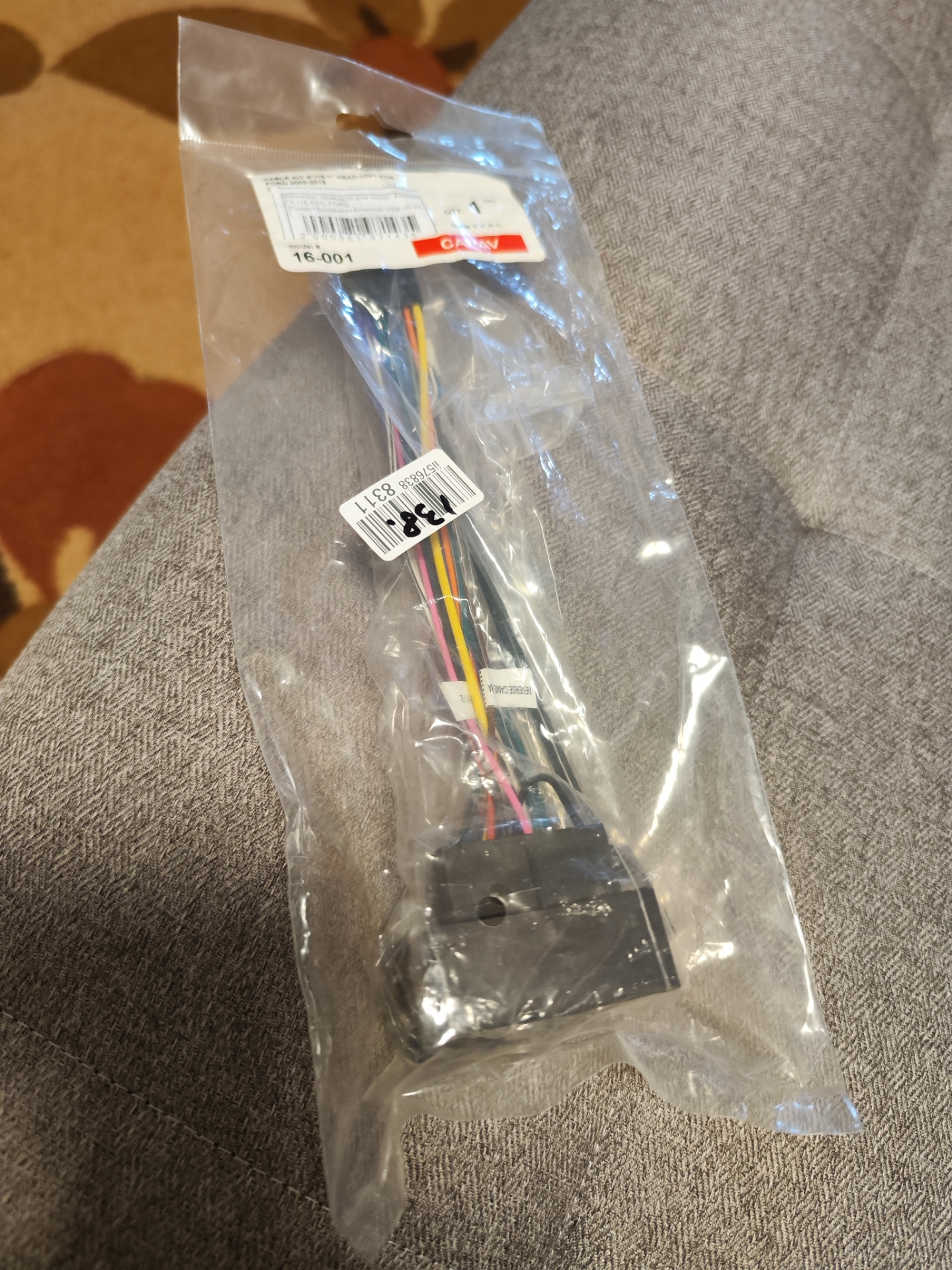

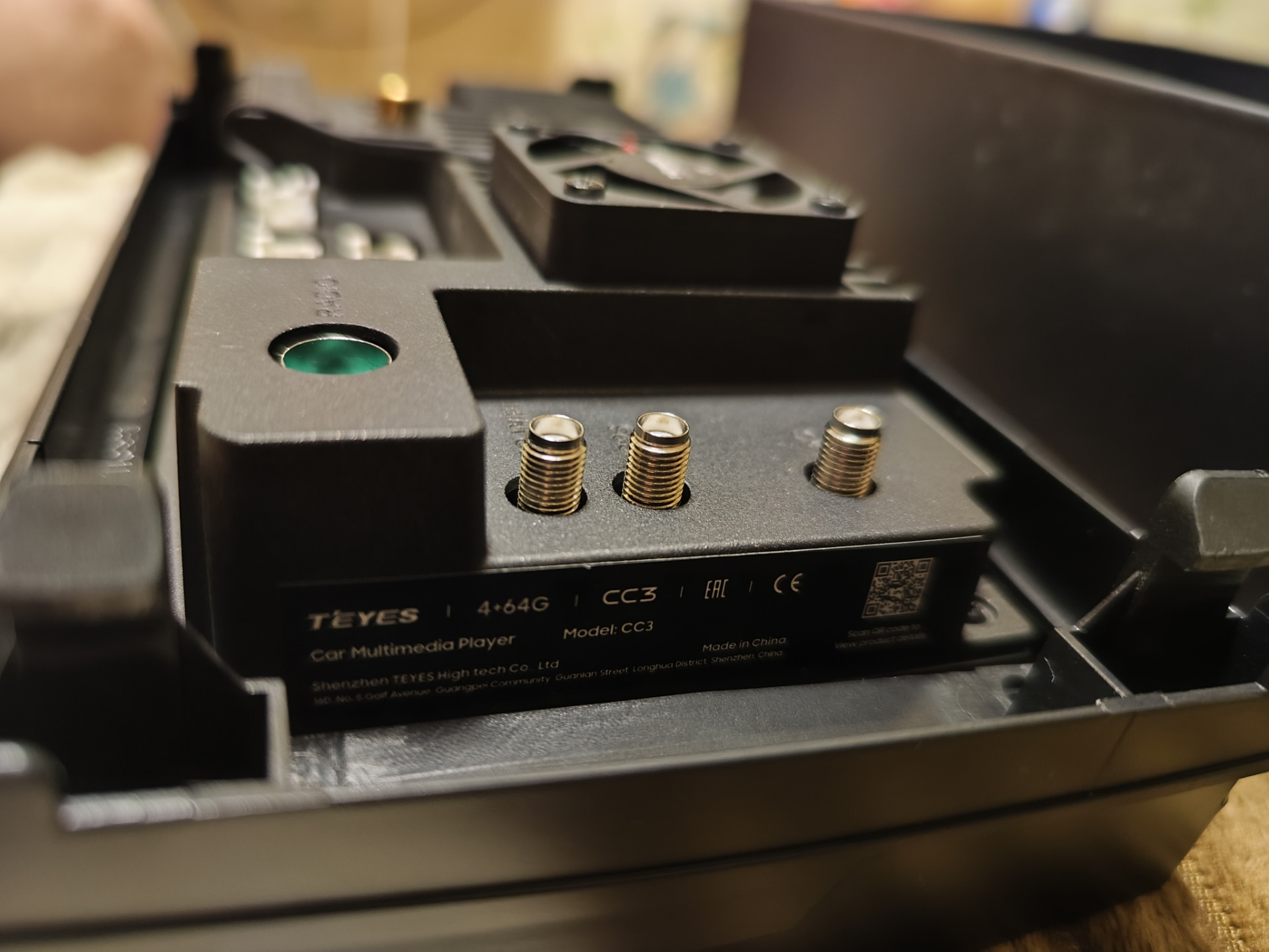

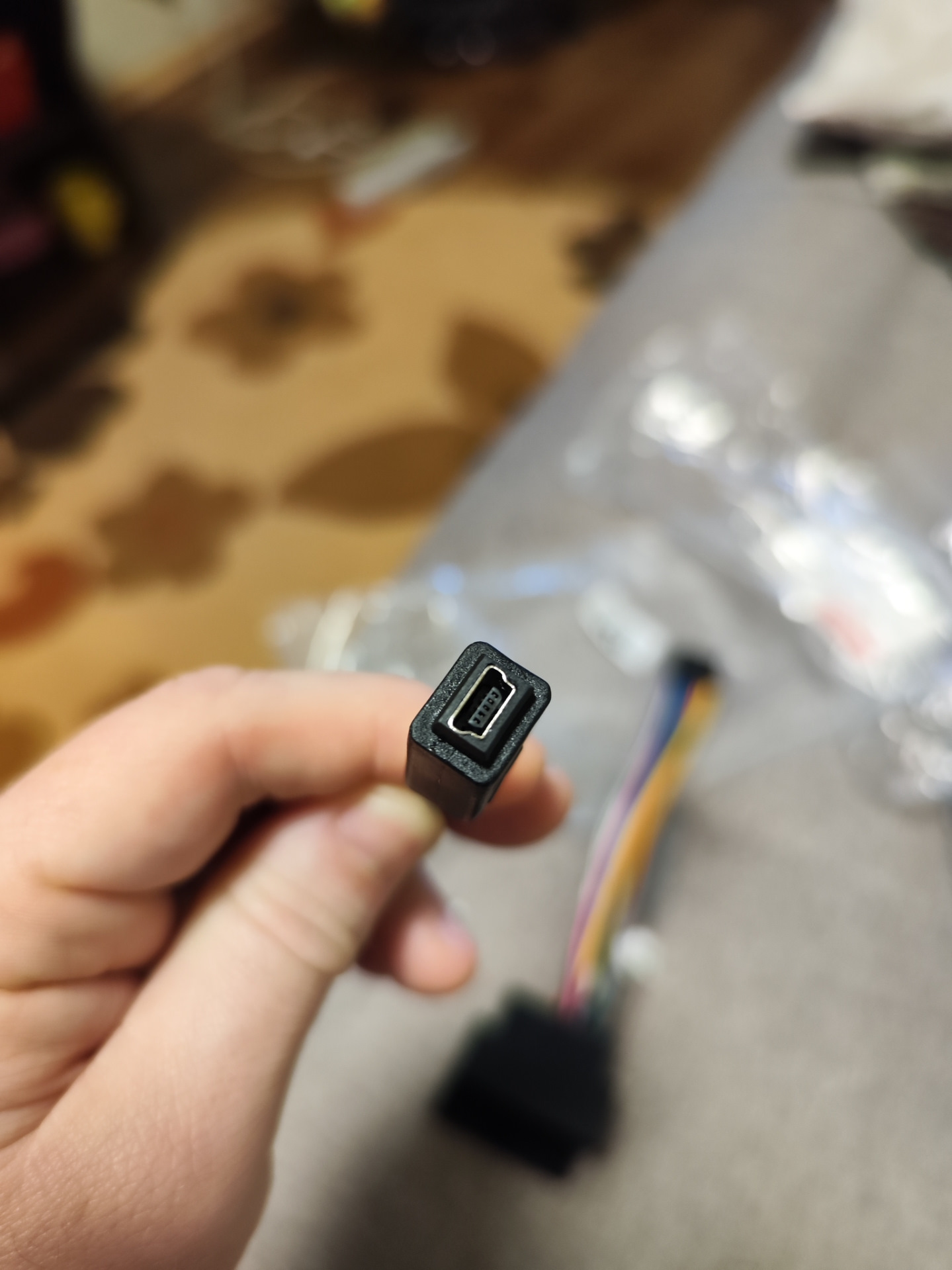

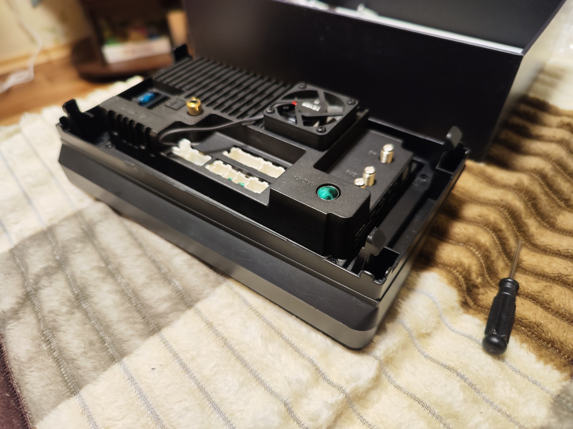

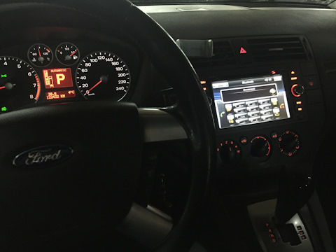

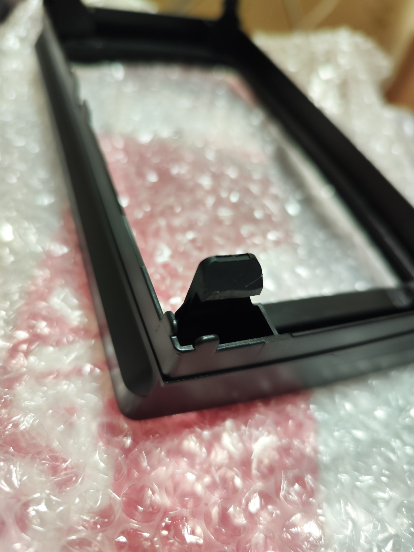

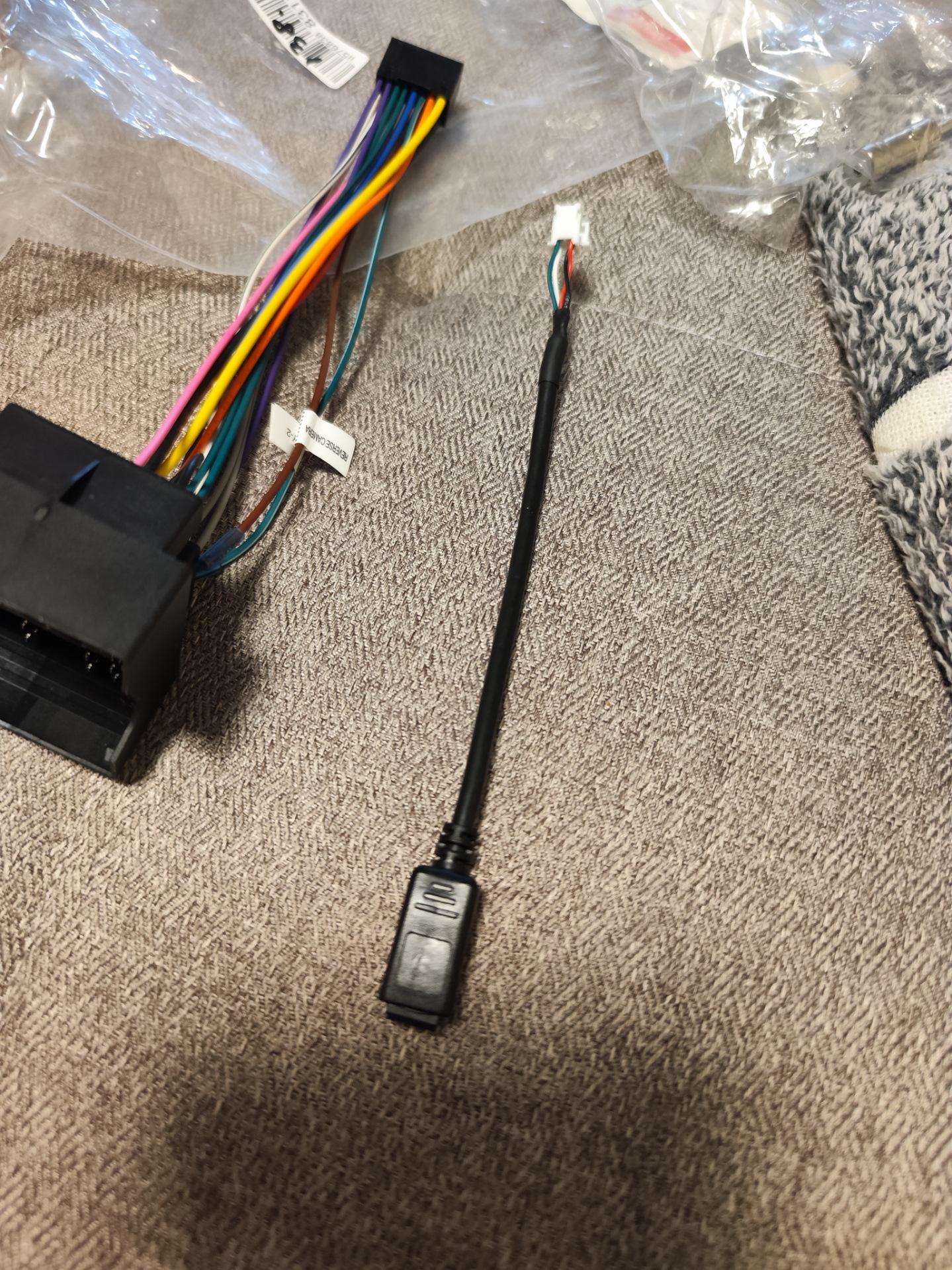

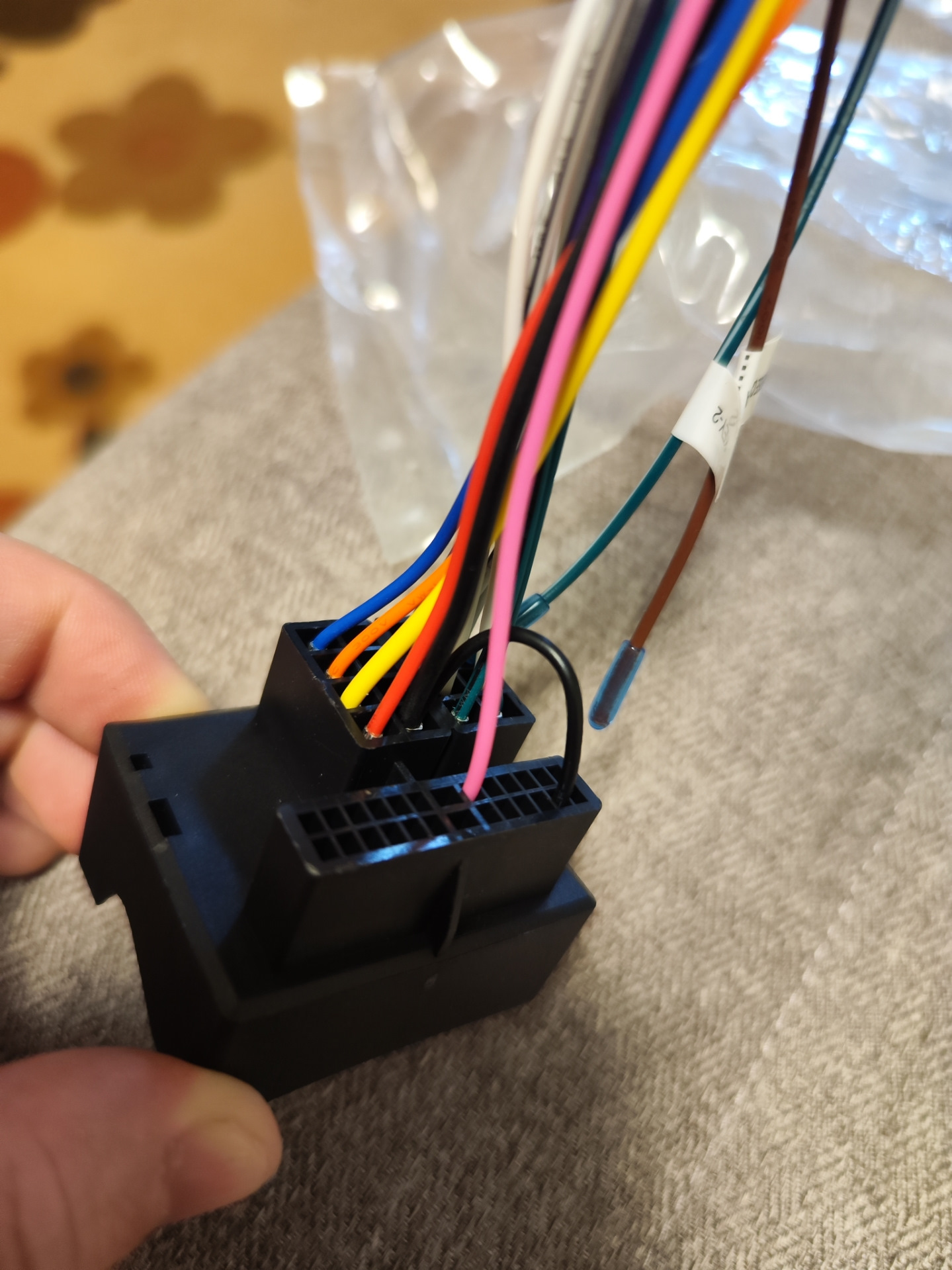

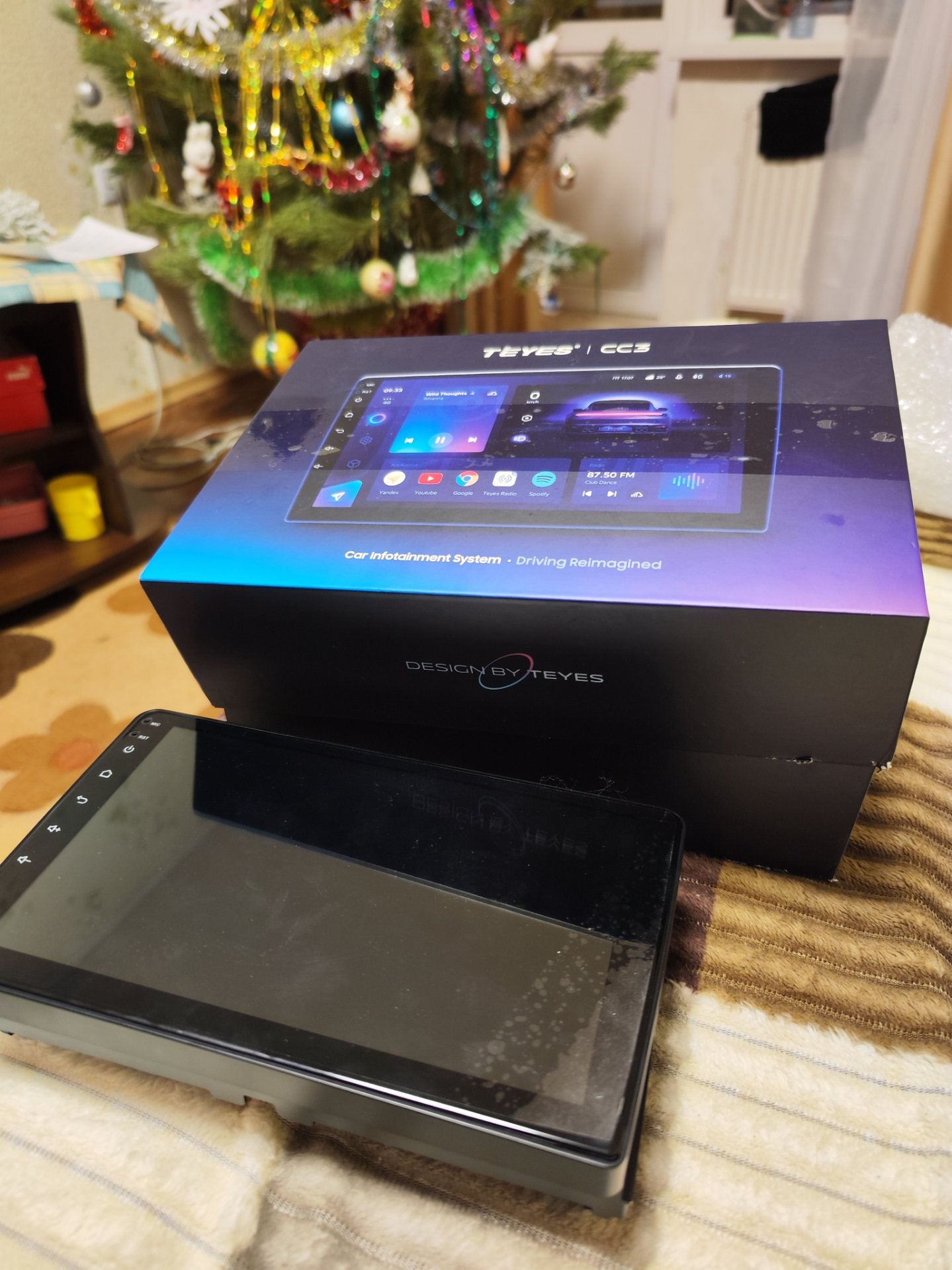

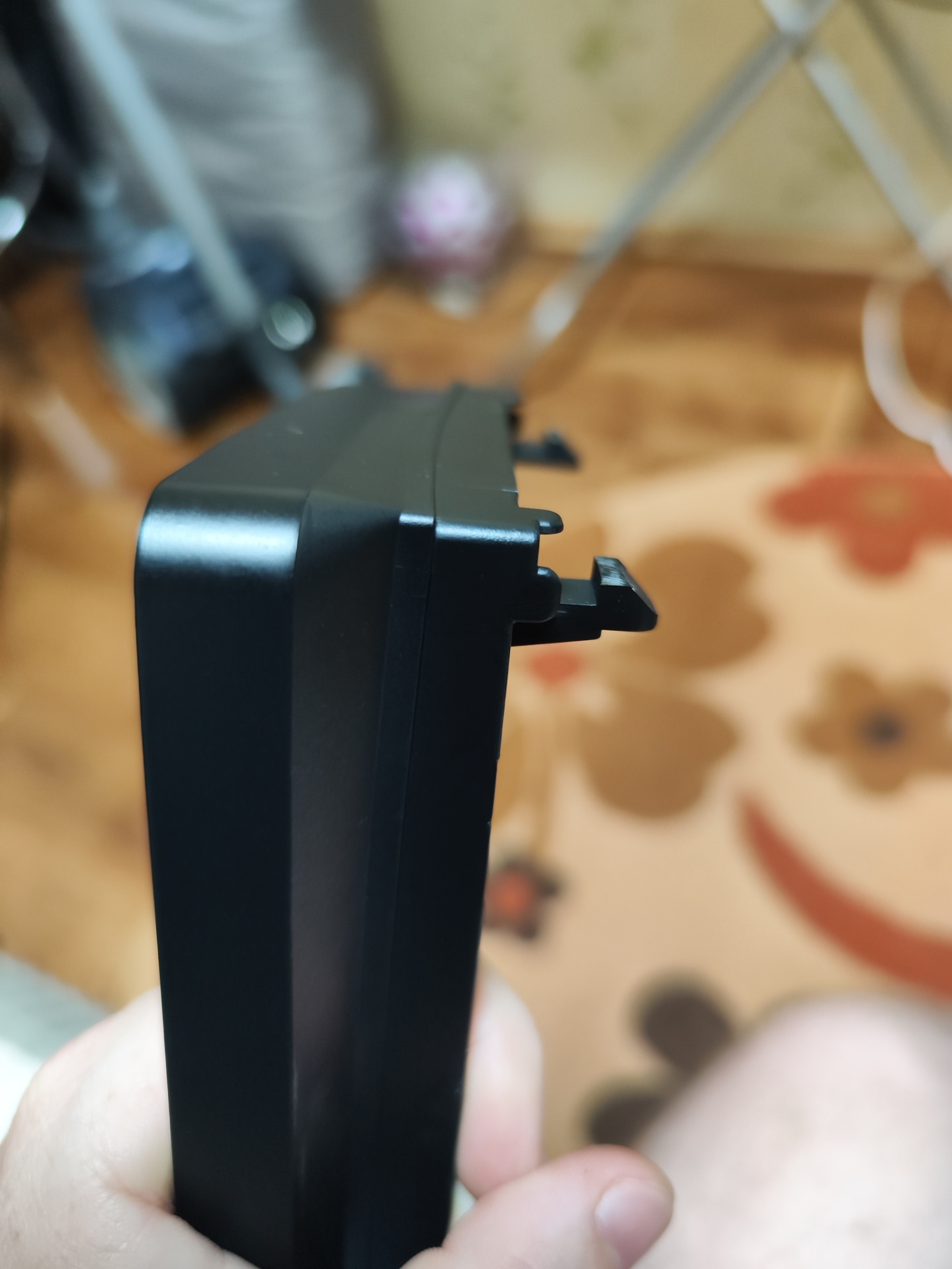

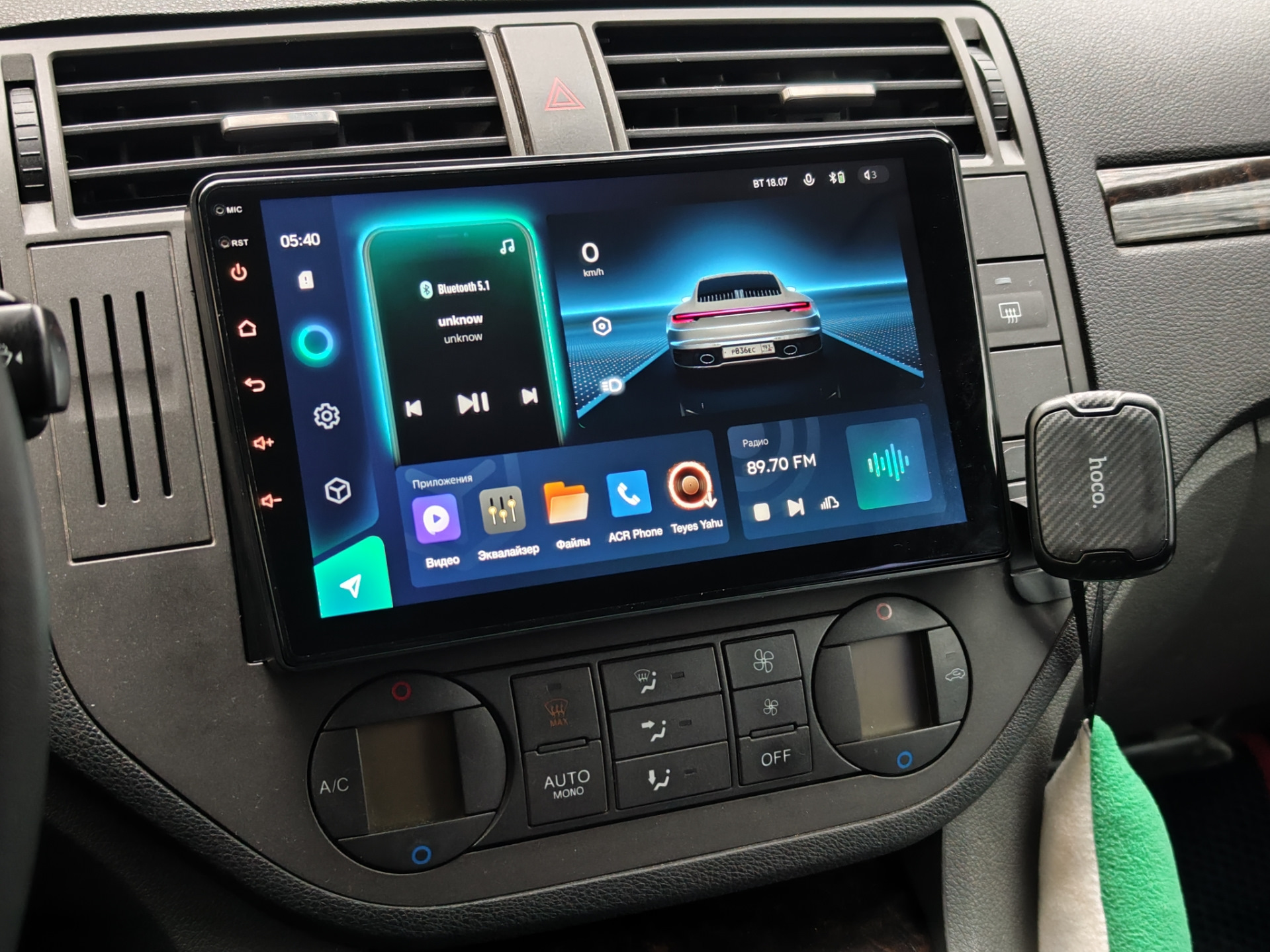

Всем привет. Поздравил значит я фордика с Новым годом, купил новый патифон: Teyes cc3. Отличная шарманка, прям мне очень нравится. Конечно рамка выпирающая не всем, да и мне, не очень нравится, но что есть, то есть. Сразу заказал рамку и переходник на озоне. Рамка 22-046, переходник 16-001. Причем в переходнике идет и разъём антенны, и даже под родную юсб заглушку, если у кого-то есть. И кнопки сразу на подрулевом работают, переходник в разъём классный. Рамку усики надо подпилить, иначе вы ее потом не снимете. На фото есть, даже еще потом чуть подтачивал. Пока не работает выносная симка, разбираюсь еще. И камеру заднего вида заказали с алишки. Ждем. Спасибо большое за помощь aniwacha.

А рамка сама не люфтит плотно сидит?
Главное подрезать защелки, чтоб можно было потом достать обратно. Многие столкнулись. Я немного проклеил тонким антискрипом, ниче не люфтит.

Снимал ее хоть раз?
Я не могу понять как снять
Снимал сто раз, ну раз 5 точно. Я же по советам бывалых подпилил крепления. Просто с боку упираюсь пальцами в панель и снимаю. Если крепления рамки не подпиливали, то снять проблематично очень.

Ну вот мою запись внимательно почитай и посмотри фотки. Защелки подпилены.

Знакомый также поставил, не смог снять. Но ему повезло, он заказывал новую рамку вокруг магнитолы, потому что была потрескавшаяся вся. И сломал старую, чтоб снять рамку и магнитолу.
С горе пополам вытащил)
Подрезал

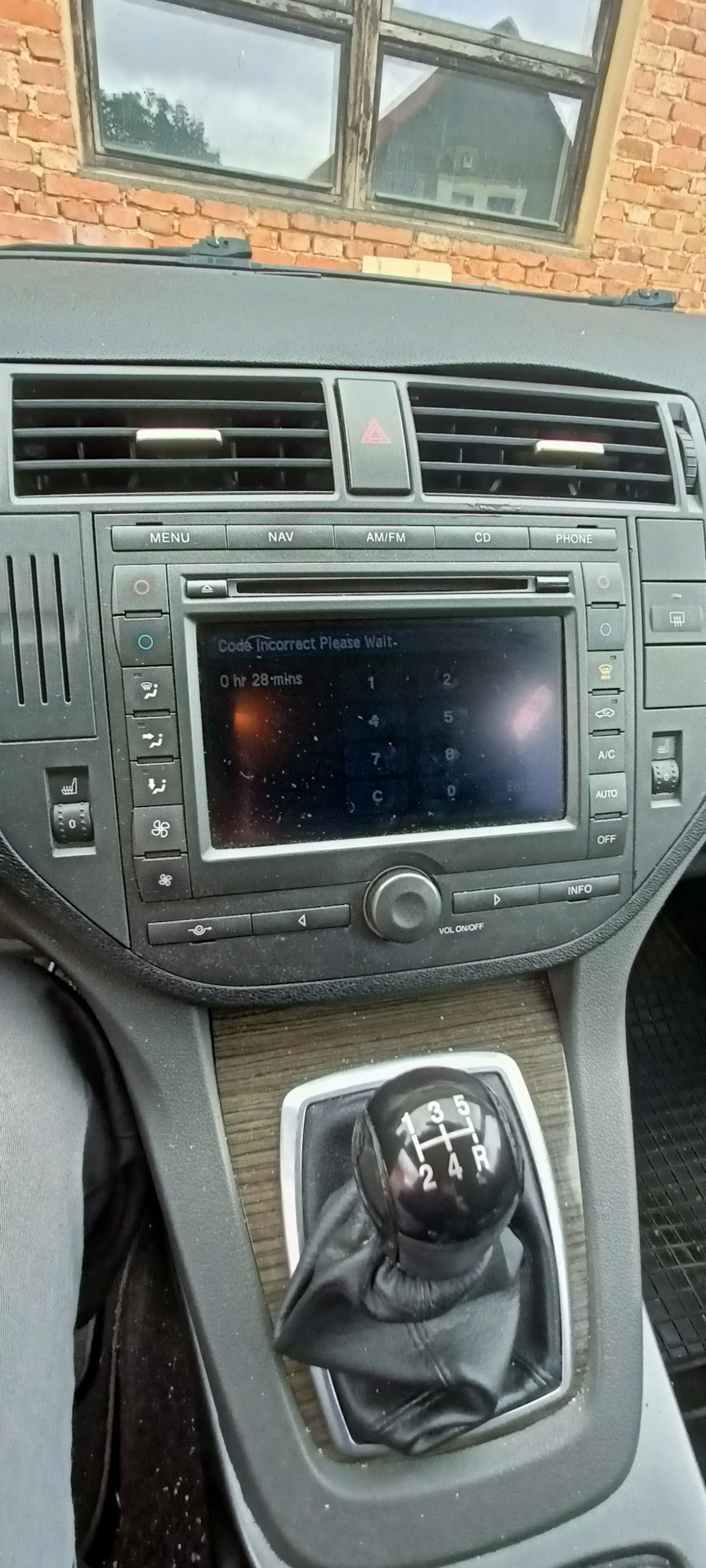

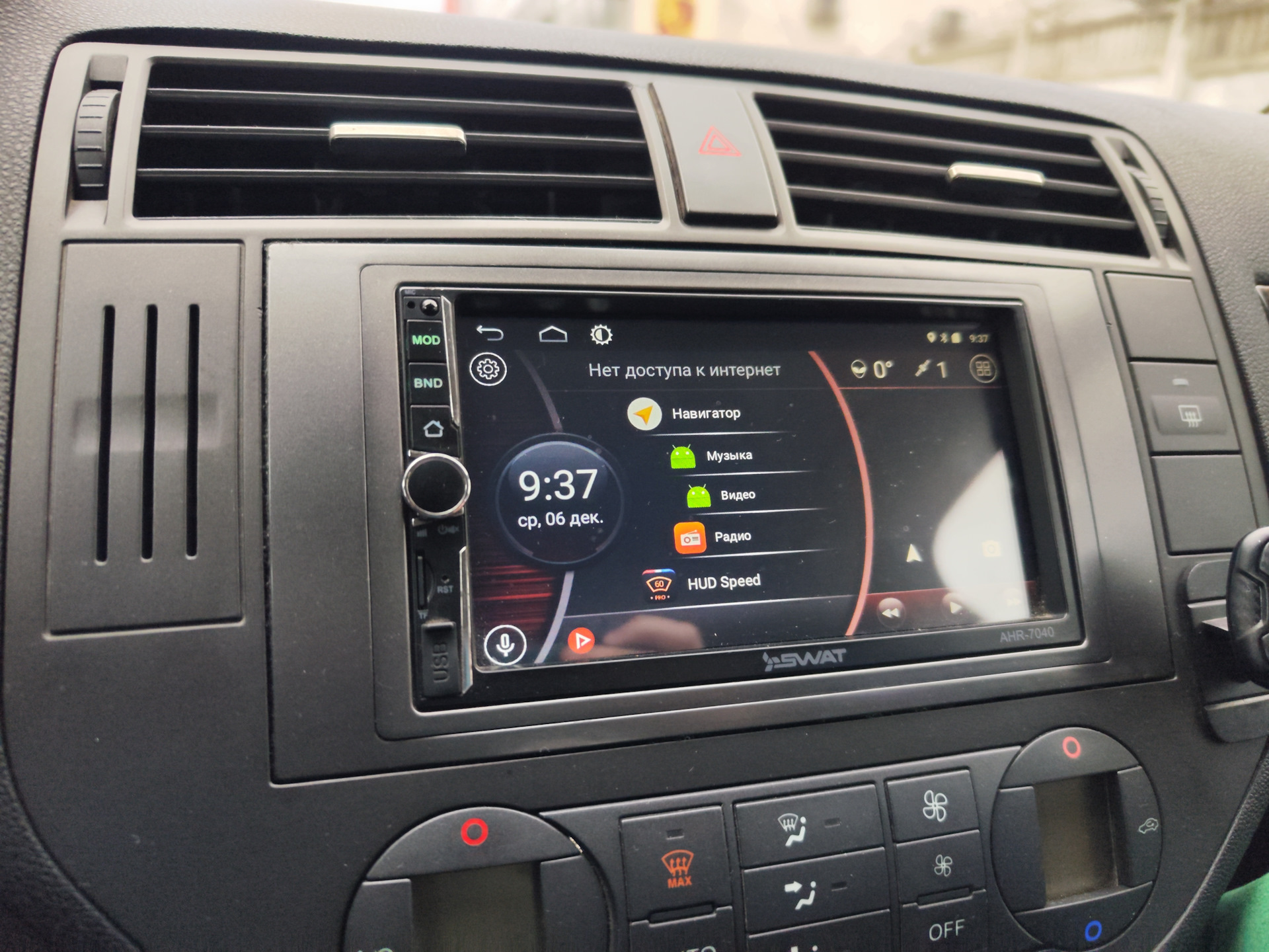

У меня такая установлена с завода, а поменять на лучше хрен поменяешь
Это редкий аппарат. Кто-то в свое время бешеные деньги доплачивал за нее.
DenisZAZ
Хренасе комбайн)))
