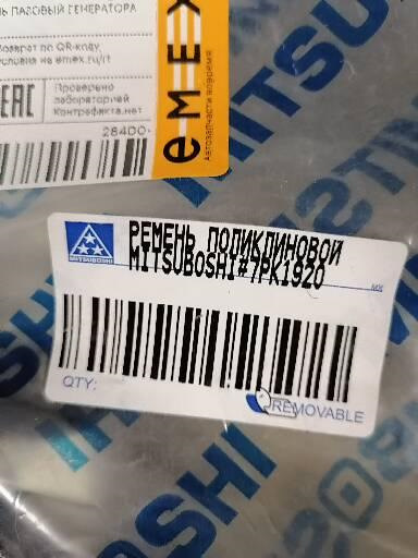

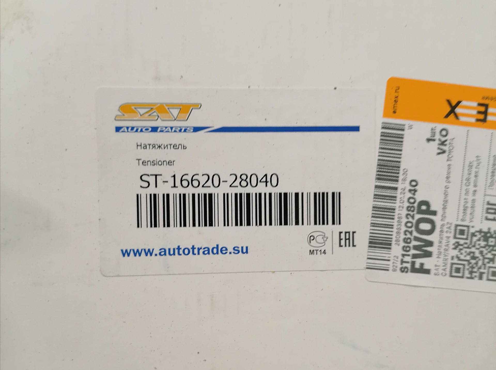

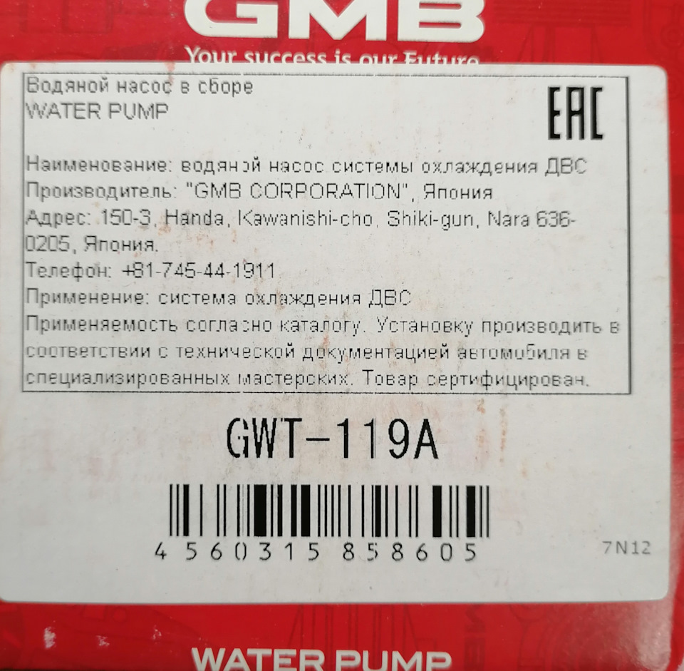

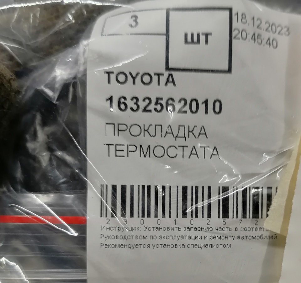

Приветствую всех! Обнаружил течь помпы, прикупил GMB. На предыдущей машине такую же ставил норм отходила. А до этого менял ставил фирмы айсин, 1,5 года и потекла зашумела. Выявил течь антифриза из под прокладки термостата ( давануло в морозы), попутно выявил что ремень обводной натянут очень плохо, помер натяжитель. Решено было прикупить фирмы сат ( люди ставили не жалуются) подшипник оставил родной только смазку заменил. Ремень тоже решил сразу поменять.
Раньше стоял старый генератор без муфты работал нормально с пружинным натяжителем, я его сломал сам ничайно) потом гену купил посвежее там муфта и соответственно сейчас с натяжителем пружинным, разницы не заметил.
Комментарии 2
Пружинный без обгоной муфты генератора нормально работает? Родной же гидравлика
