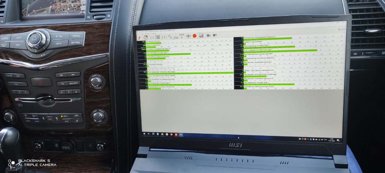

Выглядело это так:
Представитель сел в авто с ноутбуком, Александр подключился удаленно, и замеры/настройки/корректировки проводил сам Александ он-лайн.

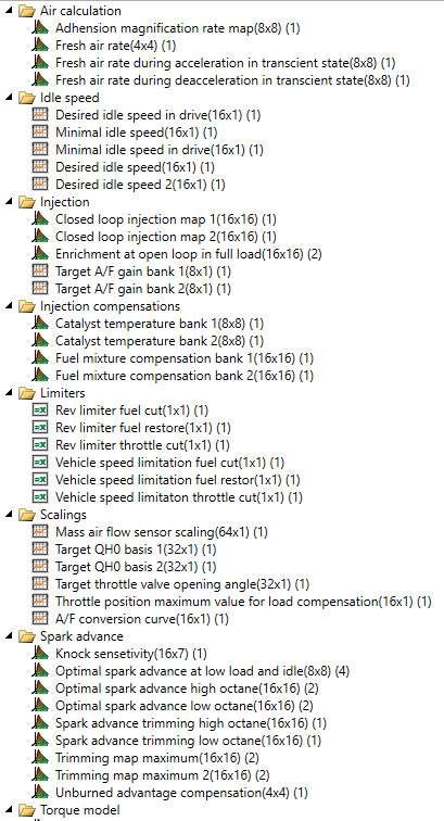

Мой случай — Nissan patrol Y62 с бензиновый мотором vк56 обратился к нам в ростове-на-дону после неудачной прошивки, машина имела проблемы с Can bus, нам пришлось демонтировать блок управления для решения проблем связи с can bus. Подготовили программу на базе стандартной сделали настройку с коррекцией на дороге. Катализаторы и 2дк отключены, запрос момента на акпп измен, всё получилось плавно и быстро.
Причина проблем связи с can bus через OBD не установлена, разбираемся.
Коробка действительно стала себя вести адекватно.
