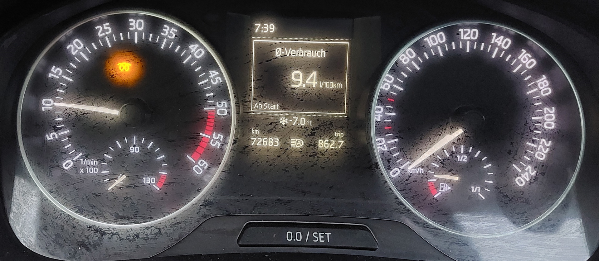

В четверг вечером пока было тепло, приехал с работы и оставил автомобиль на улице на ночь. За ночь температура упала ниже нуля. В пятницу утром отвез сына в школу. Пробег был маленький и двигатель не прогрелся. В обед в пятницу забрал из школы, снова маленький пробег. Оставил автомобиль на выходные на улице без движения.
А ночью с воскресенья на понедельник, ударил мороз. Какая была температура ночью не заметил, а вот утром, при посадке в авто, обратил внимание, что за бортом -8.
Завел с полоборота, гляжу на приборку, а там моргает желтая спираль, как на фото выше.
Оставил прогреваться пока скребком из лючка бензобака почистил лед с лобового стекла и так и поехал на работу с моргающей спиралью.
Пока ехал, воткнул в OBD2 разъем ELM327 адаптер, запустил CarScanner и прям на ходу считал ошибки, а там в блоке 1:
P2111 [0x2111]
Throttle actuator control (TAC) system — actuator stuck open
Status: Pending
16404 [0x004014]
P211100: Throttle Actuator Control System — Stuck Open
Status bits: 1
Priority: 2
Frequency: 2
Unlearning index: 255
Odometer: 72681 km
Date, time: 2024.01.22 07:31:00
Engine RPM: 1268 rpm
Calculated engine load value: 33.73 %
Vehicle speed: 0 km/h
Engine coolant temperature: -4 ℃
Engine oil temperature: -7 ℃
Barometric pressure: 99 kPa
Klemme 30 voltage: 14
Paramteric values: 20 96 28 44 C9 13 BB 44 B0 1F 3F 44 A7 19 FA 44 81 00 20 44 B5 06 60
Status: Test failed, Test failed (current drive cycle), Pending, Test failed since last DTC clear, Warning indicator requested
Ну или на человеческом языке — дроссельная заслонка застряла в открытом положении.
А ведь помните, что я обновлял прошивку блока управления двигателем, чтоб конденсат не скапливался на дроссельной заслонке?
Получается, что то, что придумали программисты Delphi, не спасает от случая, когда перед ударившими морозами, автомобиль передвигался короткими пробегами, а затем был оставлен промерзать несколько дней.

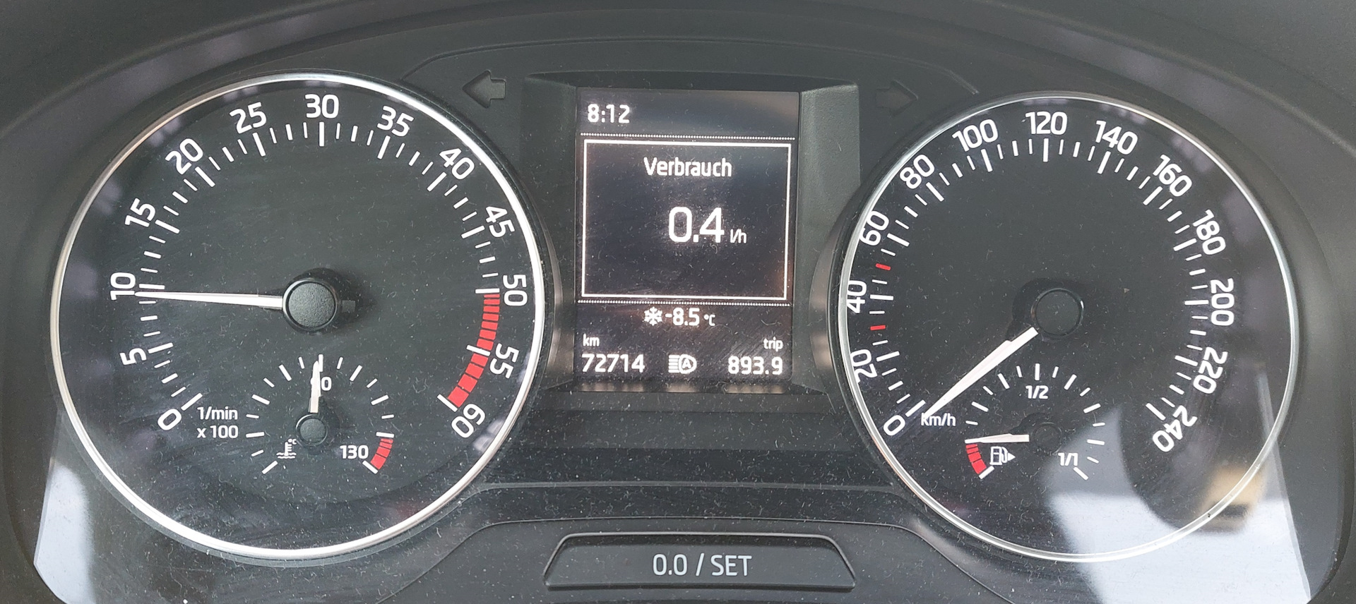

Сбросив на ходу ошибки, я продолжал путь на работу. Ход моих мыслей был прост — двигатель прогреется, лед с дроссельной заслонки испарится и она начнет закрываться.

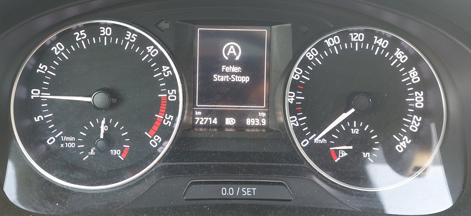

Так и произошло. По приезду на работу я заглушил двигатель и завел снова. Спираль погасла:
При этом по инерции приборная панель жаловалась, что есть ошибка Старт-Стопп:
Вернувшись вечером в автомобиль, я завел двигатель, спираль больше не мигала и сообщение о неработающем старт-стопе не появлялось.
Все бы так легко чинилось. Как видим, с этим можно справиться самостоятельно, не подпуская к вашему автомобилю всяких "специалистов" проходимцев ;)
