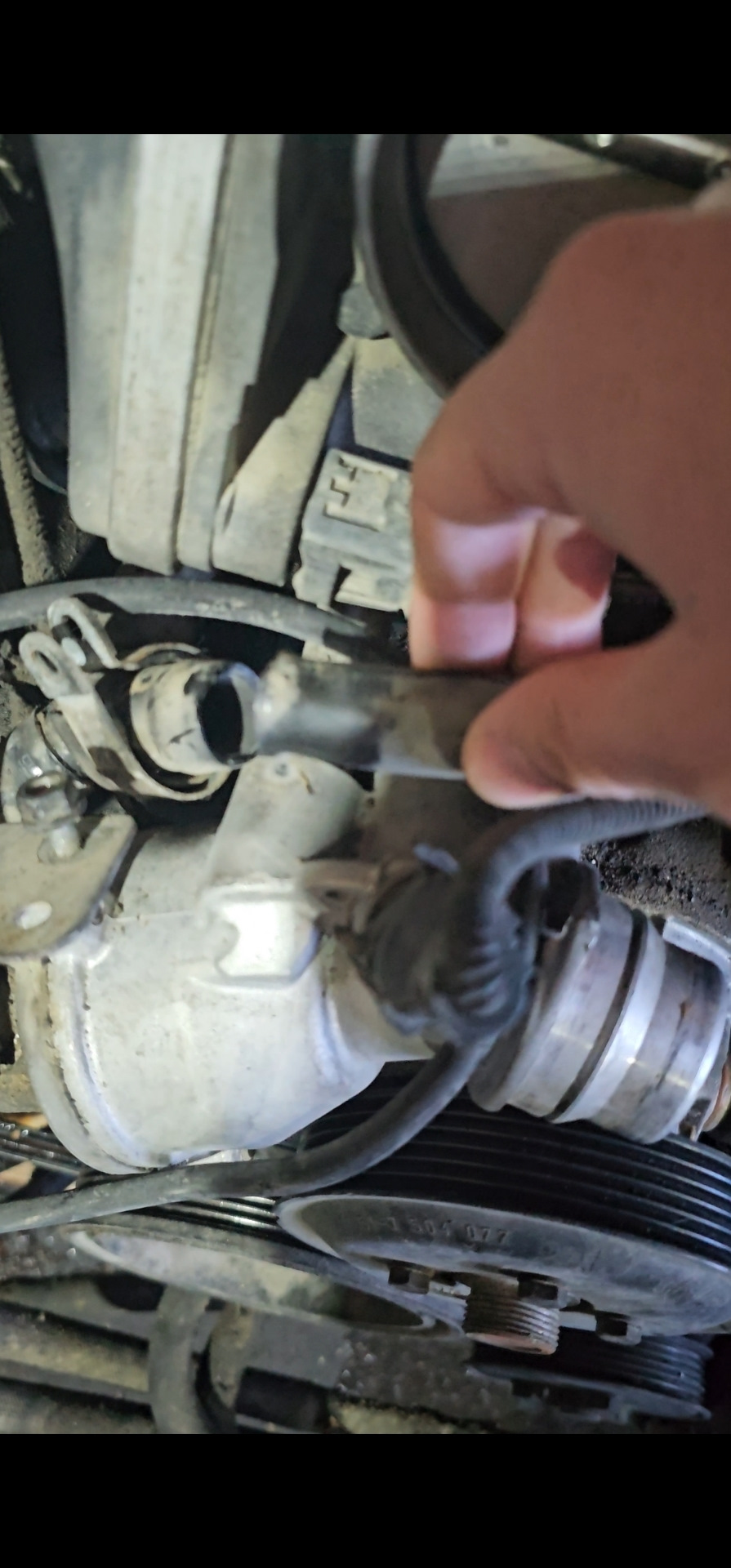

Приветствую, друзья. Сегодня поговорим о самом дорогом и страшном месте. А именно мы будем разговаривать про мотор. Почему это страшное место? Потому что ты не знаешь как обслуживали автомобиль предыдущие владельцы, какого производителя запчасти туда ставились и с прямыми ли руками лазили в мотор.
Как обычно ремонтируют БМВ, купленное за последние деньги? Берут либо самую дешёвую запчасти на рынке и ставят это в мотор, либо делают музыку погромче чтобы не слышать звук дорогого ремонта.

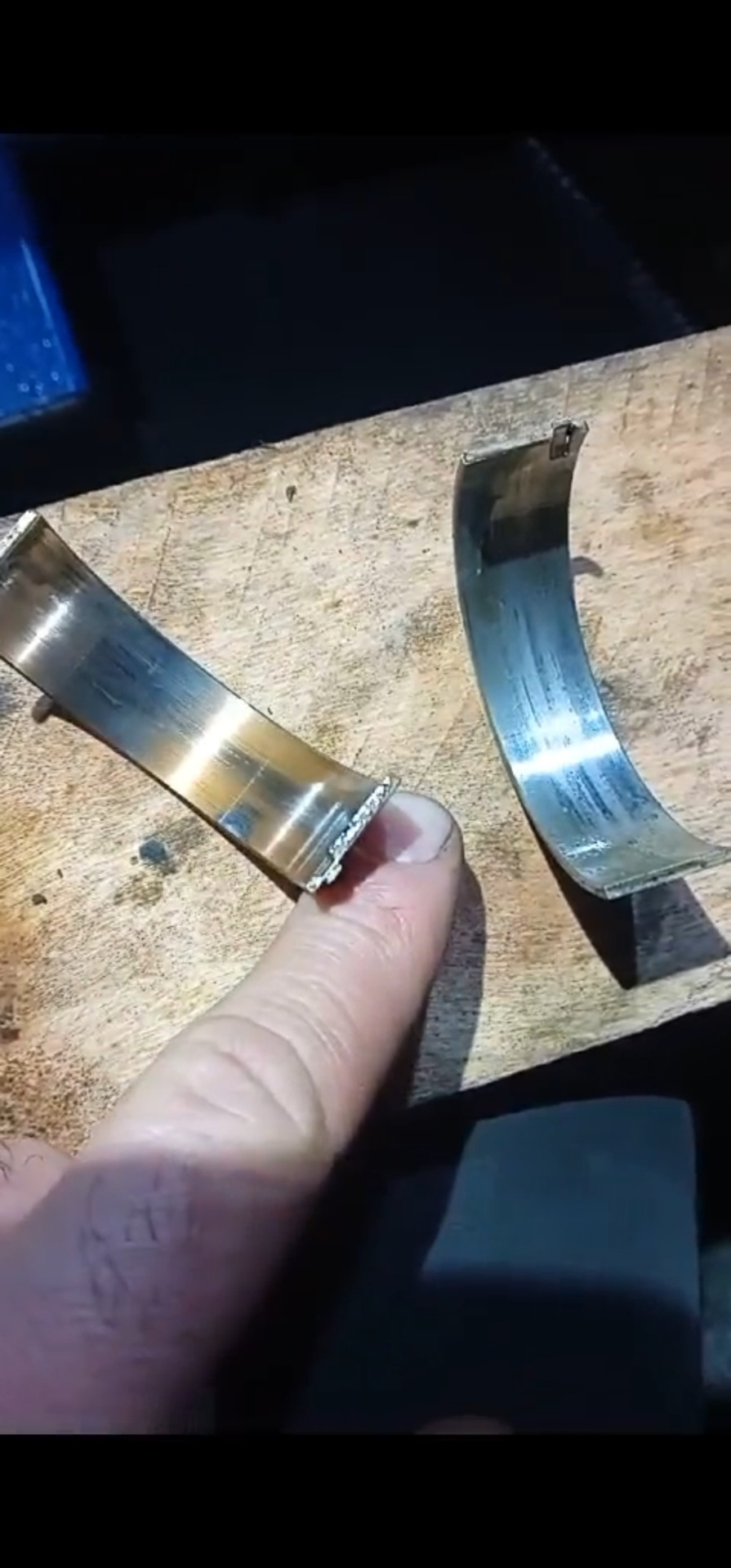

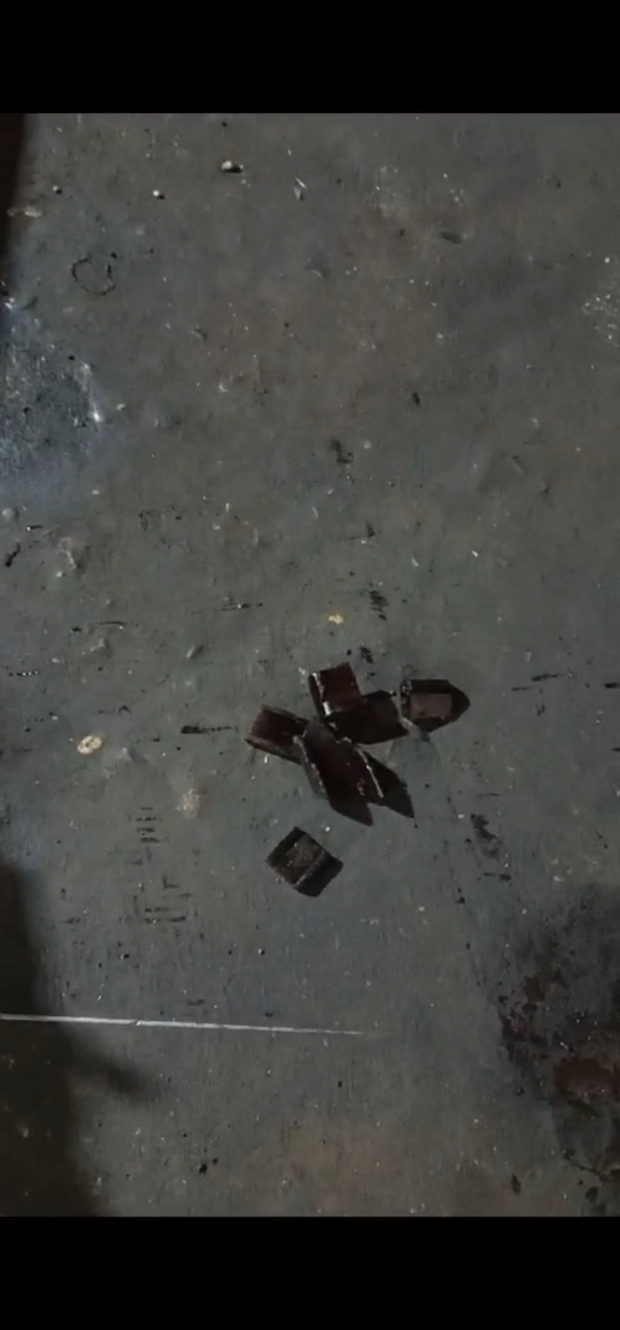

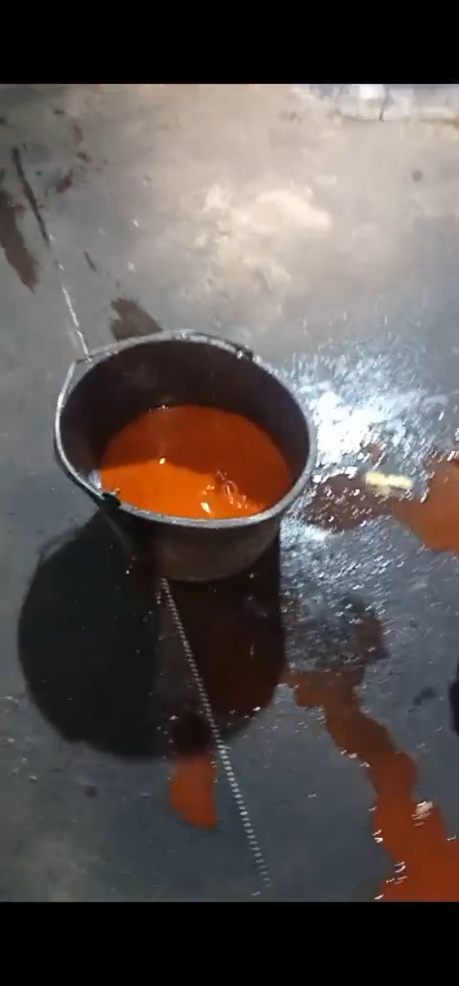

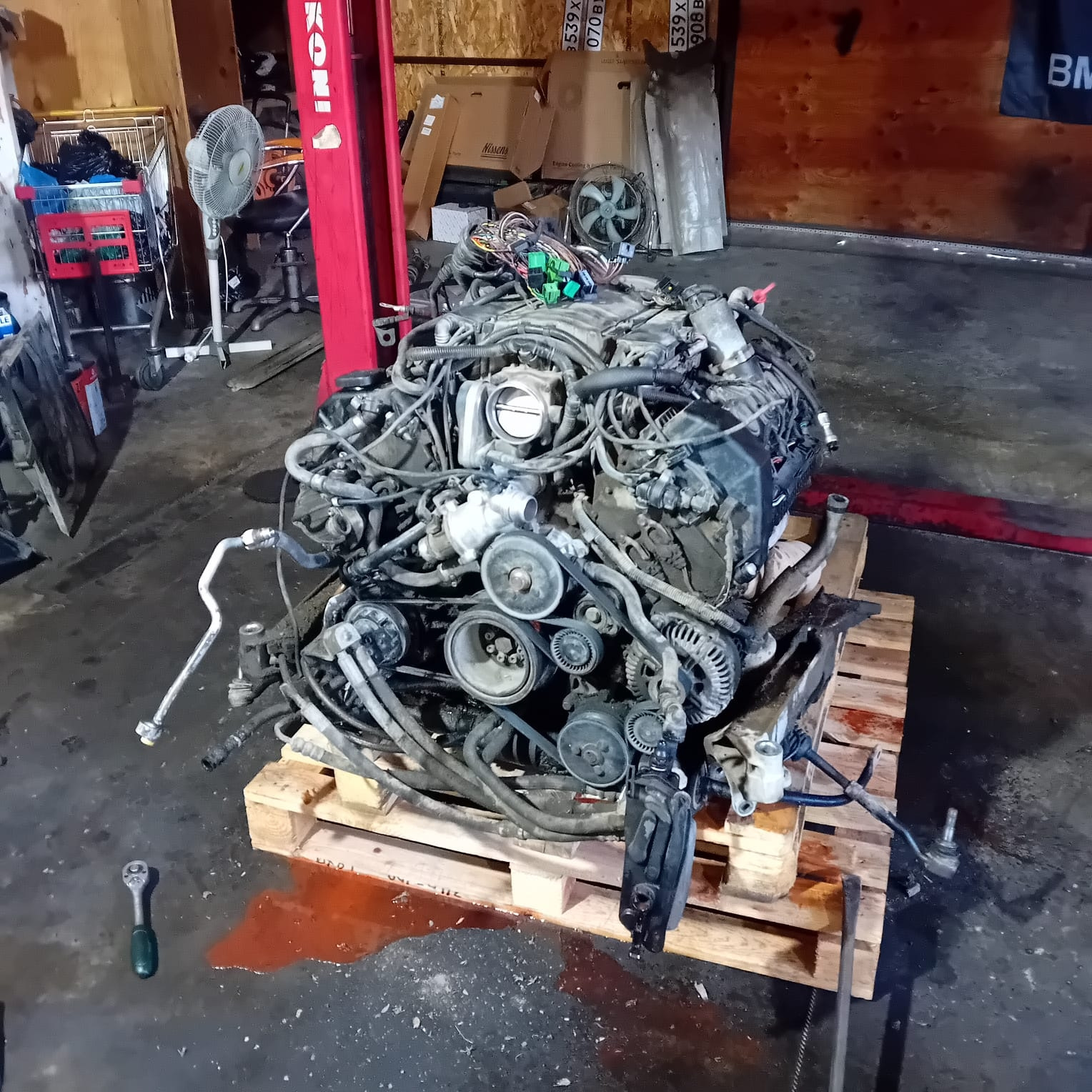

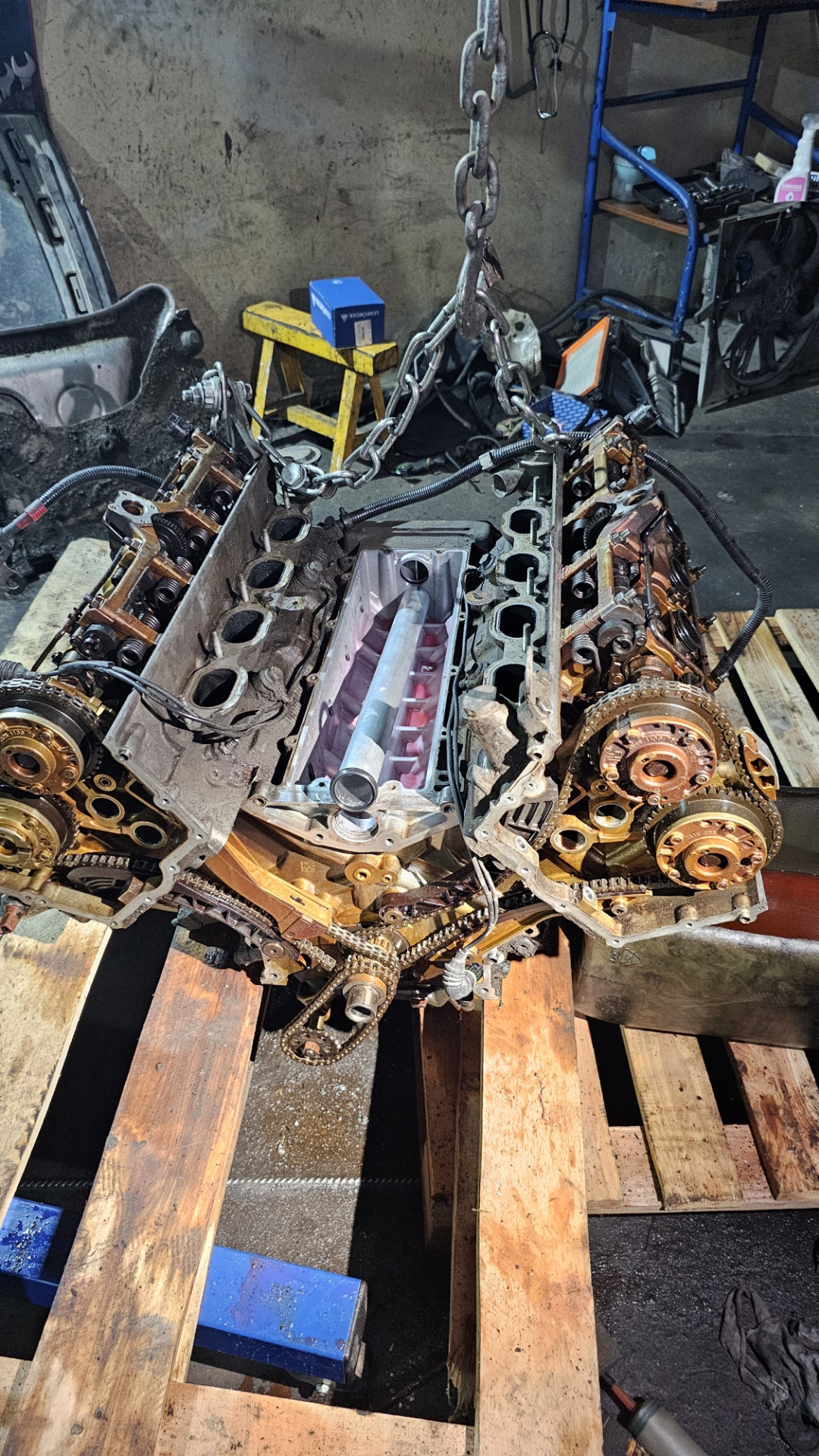

Мы решили начать свой путь с самого сердца и сделать так чтобы в дальнейшем оно нас не подвело. Было принято снимать мотор, переуплотнять его полностью и менять неисправные компоненты, которые будут выявляться по ходу пьесы. Ах, да. Чуть не забыл рассказать. Перед тем как заехать в сервис, мы сделали диагностику авто. И именно после диагностики мы поняли, что будем сбрасывать мотор.

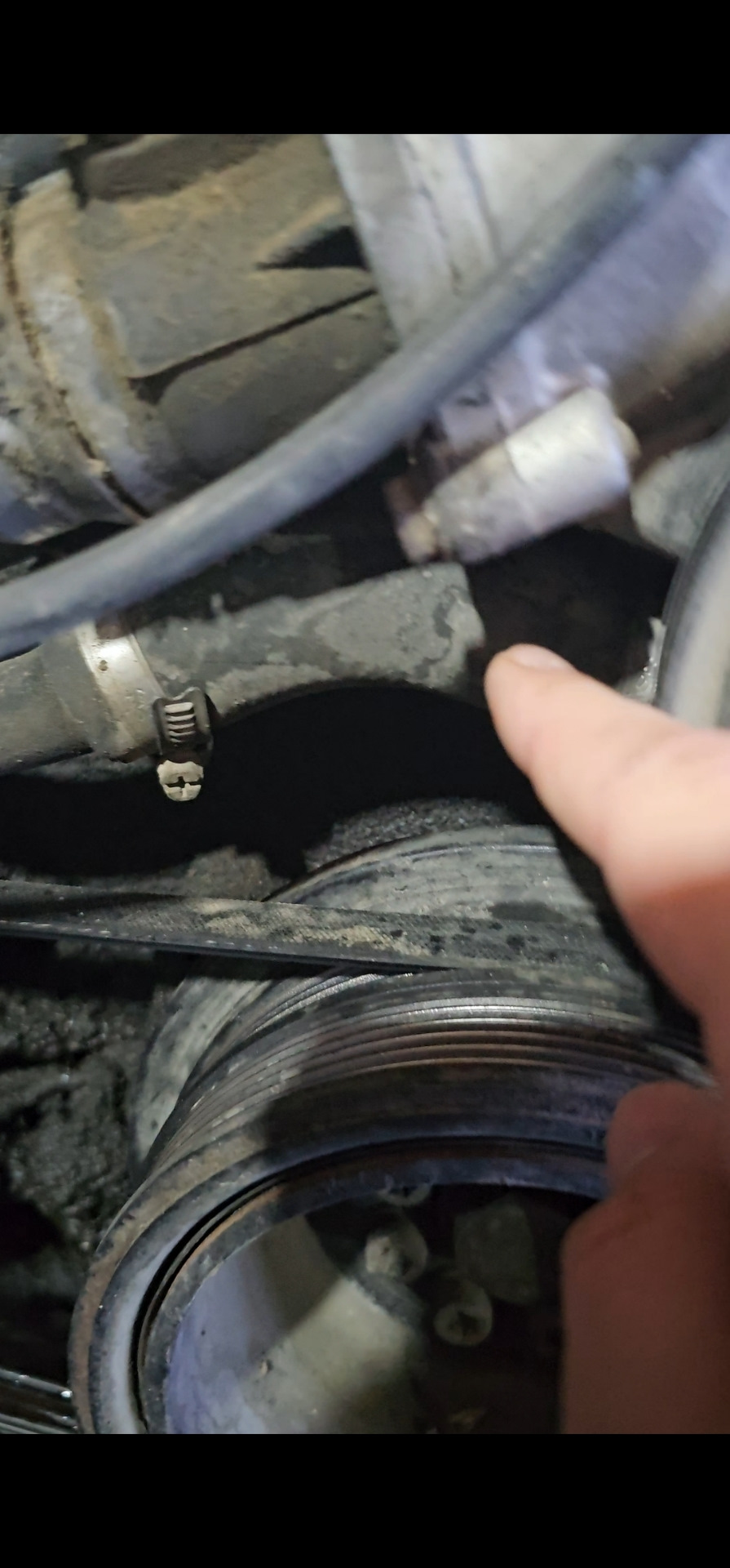

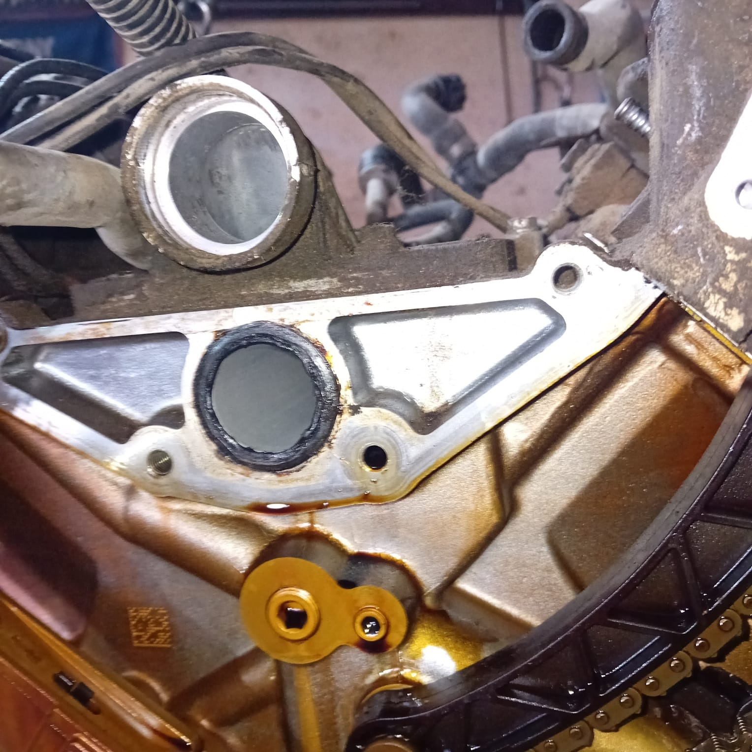

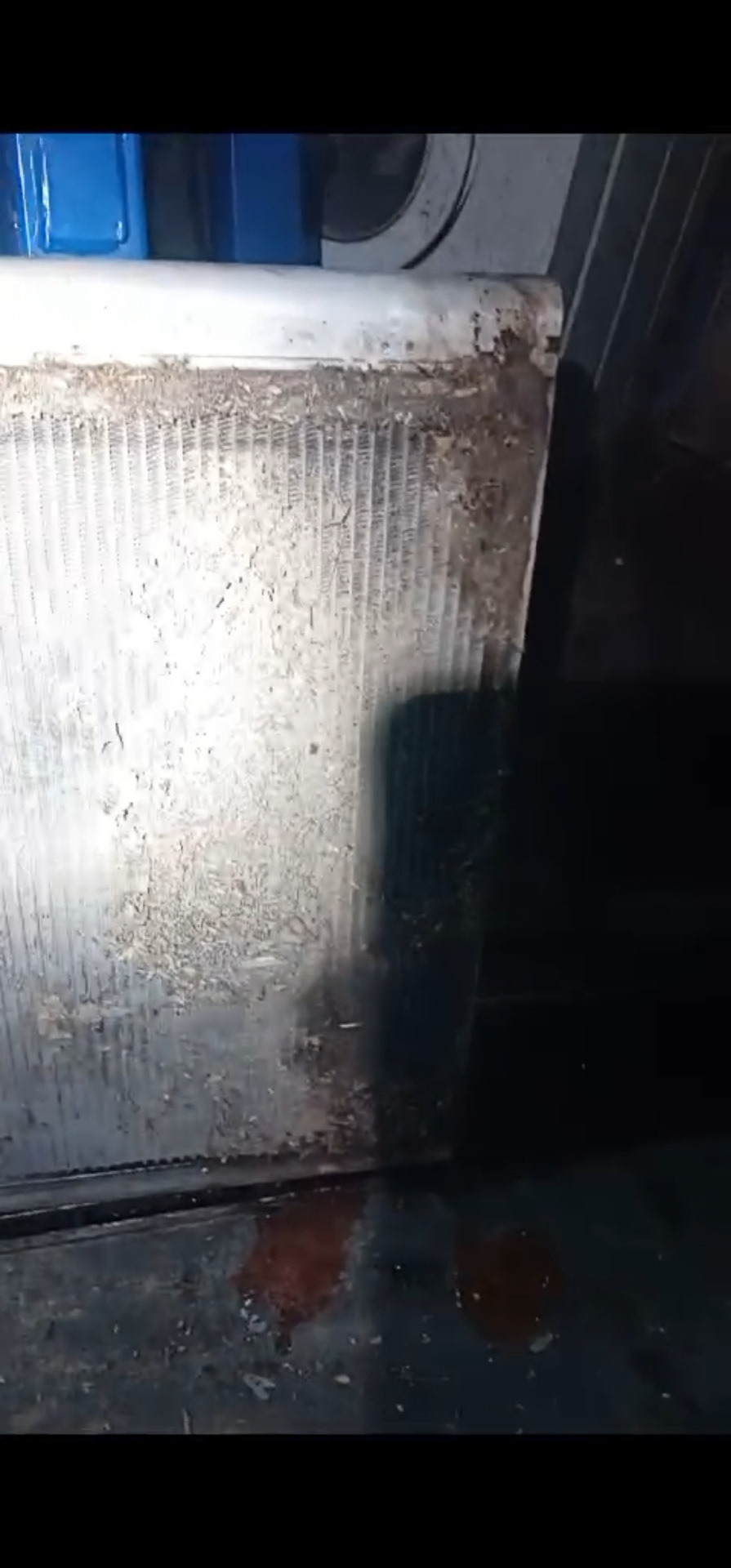

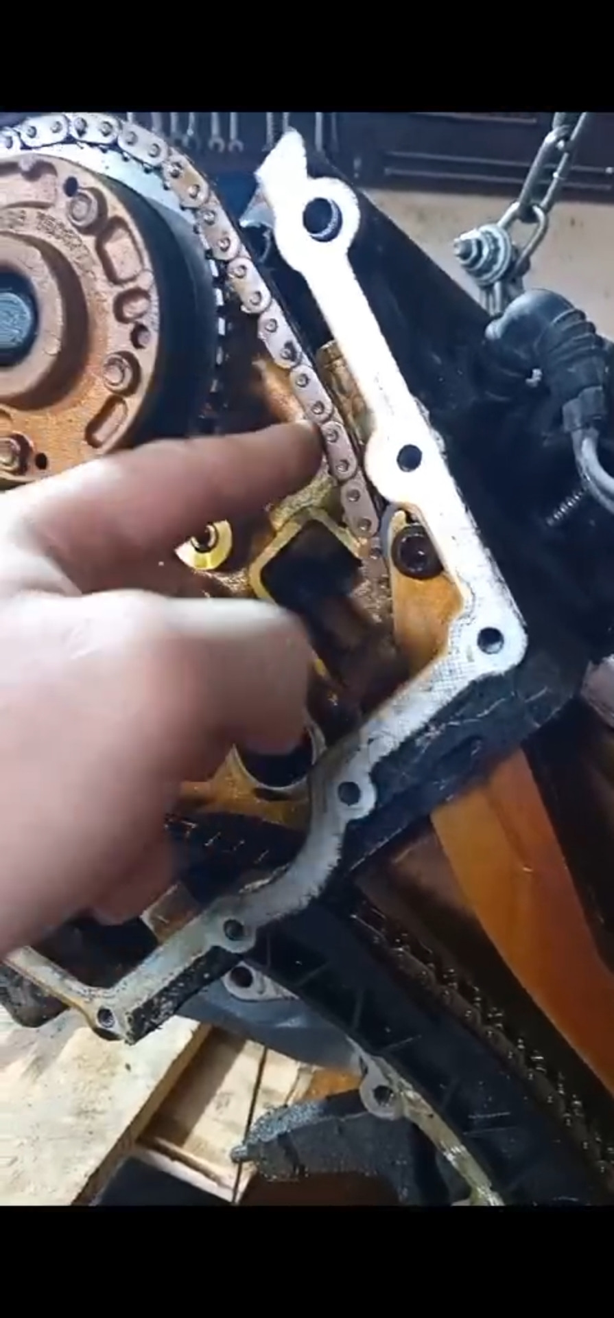

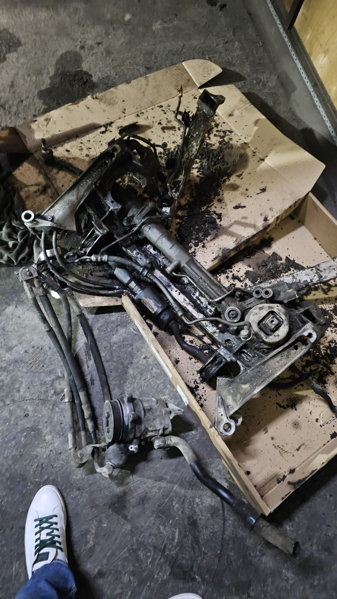

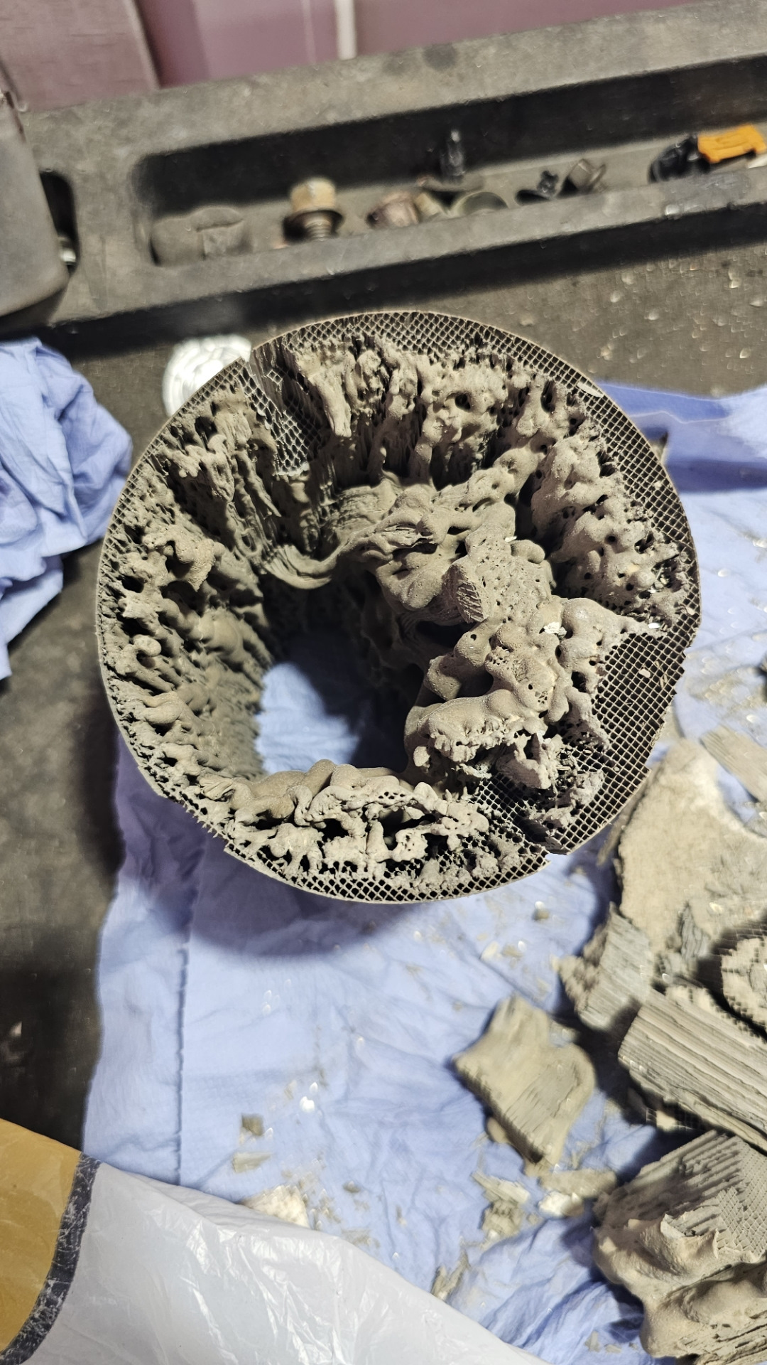

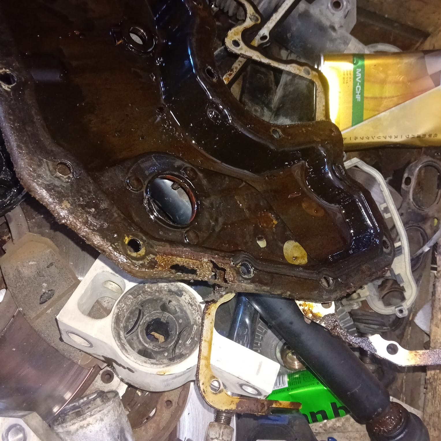

Сбросив мотор, мы поняли что мотор в плачевном состоянии и не потому что ему хана, а потому что за ним вообще не следили должным образом. Везде грязь, подушки порваны, все прокладки ссут маслом, патрубоки некоторые сделаны кустарным образом. Если честно это полный п*****. Но мотор уже сняли и назад пути нет. Кстати, мотор чистый без задиров и это очень радует. Чтобы дальше много не говорить, я просто напишу список запчастей, их стоимость и фотографии, которые удалось сделать.

Прокладка передней крышки 1 500,00 руб.

Ремень генератора 2 000,00 руб.
Натяжитель основного ремня 3 500,00 руб.
Ролик обводной 2 000,00 руб.

Прокладки впускного коллектора 2 000,00 руб.
Трубка вентиляции картера 4 000,00 руб.
Прокладки выпускных коллекторов 2 000,00 руб. Гайки на коллектора 1 500,00 руб.
Патрубок от помпы на охладитель 6 500,00 руб.

Радиатор 18 000,00 руб.

Вкладыши коленвала 12 000,00 руб.
Стоимость запчастей 320 000 руб
Работа 130 000 руб
Итого 450 000 руб.
Мы только обслужили мотор. Дальше работа с Акпп, электрикой, внешкой и частично оживить салон.
Буду выкладывать новости по степени выполнения, работ. Всем удачи😎 Фото с комментариями прикрепляю ниже.
