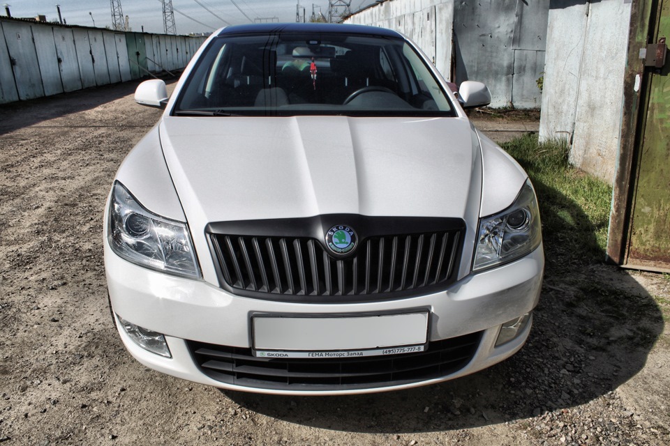

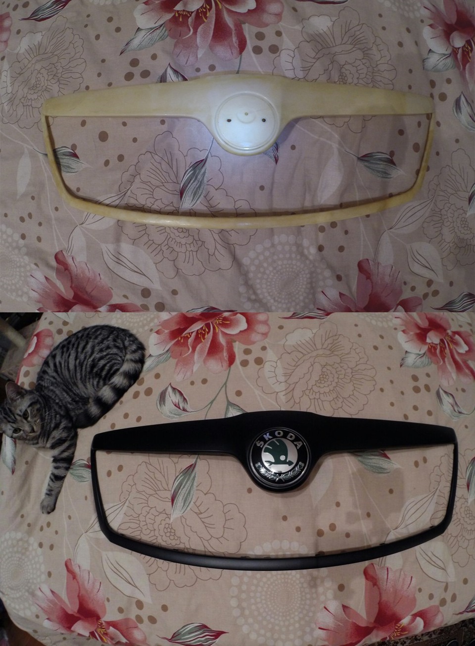

За четыре года пленка на окантовке решетки приняла некондиционный вид как и значек впрочем, теперь было решено красить!
Хром сводил двумя путями, сначала механическим, т.е. канцелярским ножом, после раствором хлорного железа (разводится 1 к 3 в горячей воде, чем горячее тем быстрей реакция)
Красил стандартно, без каких либо нововведений, сначала грунтовка, зачистка 400 шкуркой, покраска
Грунтовка (три слоя), Краска черная матовая (четыре слоя)

имхо надо было или в глянец или в цвет кузова
Сложно снимается нижняя окантовка решётки?
Нет, на защелках
Ааа, это хорошо тада)
Еще капот между решоткой и фары в черный мат и будет огонь)!
Однозначно нет)
+1

Кот гармонично вписался)
Класно получилось. Себе красил в малярке хорошей краской, но от сколов не защитит,
Спасибо
В малярке цену гнут что то, и за свод хрома в том числе, решил все сам делать
seldinger
+1.краска слетает быстро, только если броней сверху тогда защитит
