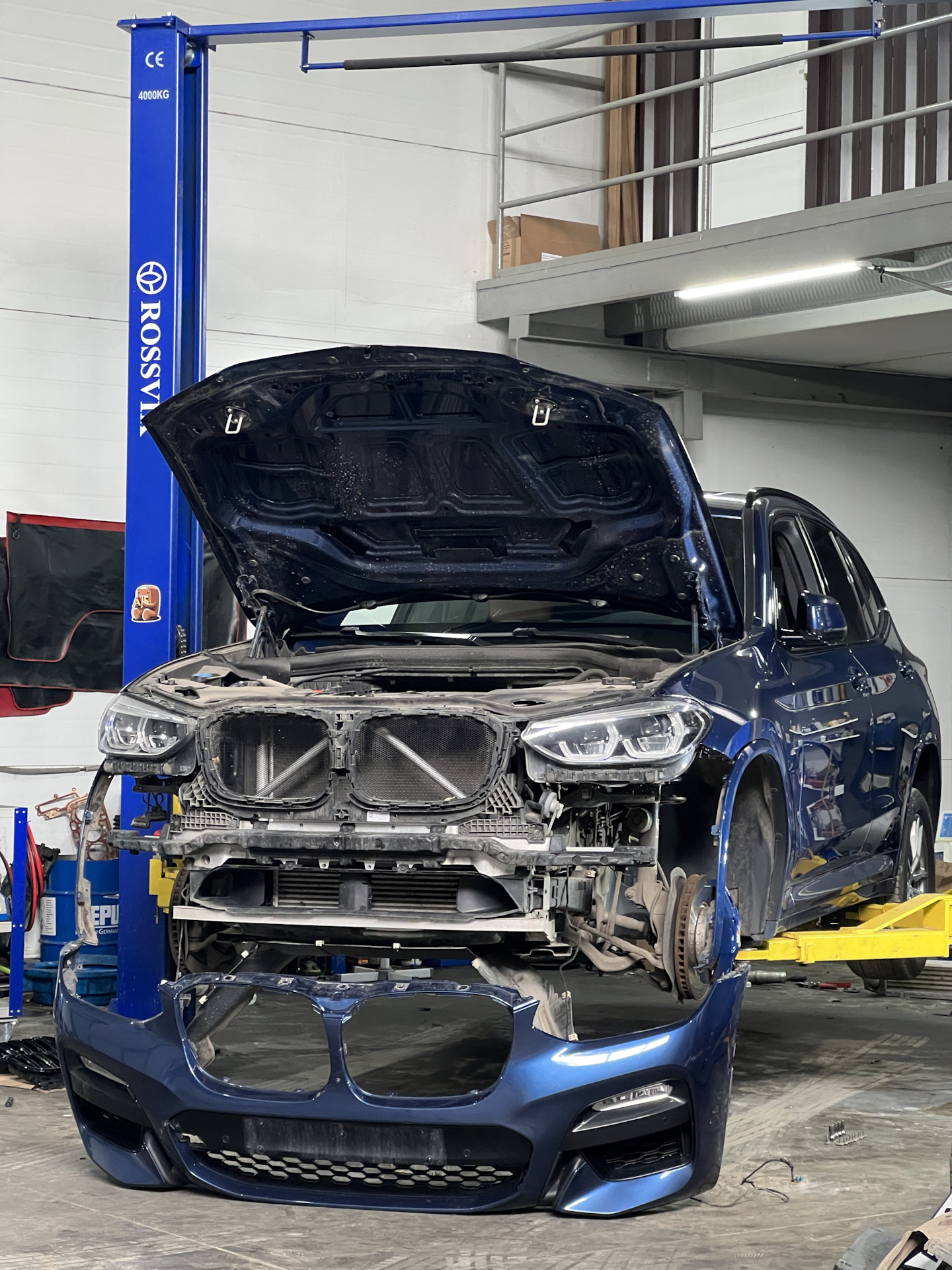

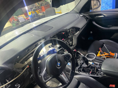

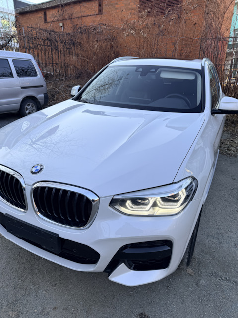

Сегодня наконец-то закончил второй (из трёх по пути к 5AT) этап дооснащения своего X3 Ассистентами вождения
Затянулся этот процесс аж с 21 года, когда были приобретены первые запчасти, блок KAFAS4 и радары слепых зон RS. Позже с Белорусии приехал радар FRR и проводка бампера.
Было куплено почти все кроме лобового стекла под KAFAS4, который стоил тогда ~40k RUB, но началось то что началось и стоимости оригинальных лобовых стекол подорожали в разы. Процесс на этом встал. Но со временем появились в продаже аналоги от FUYAO и в 2023 поставил аналог (со временем думаю все же поставить оригинальное лобовое)

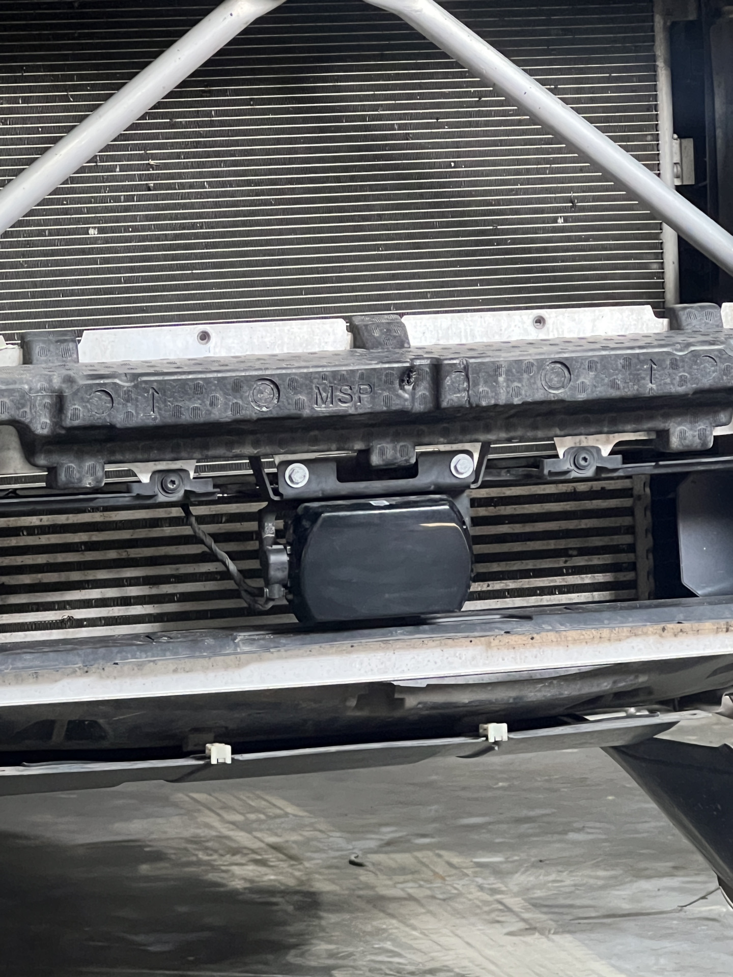

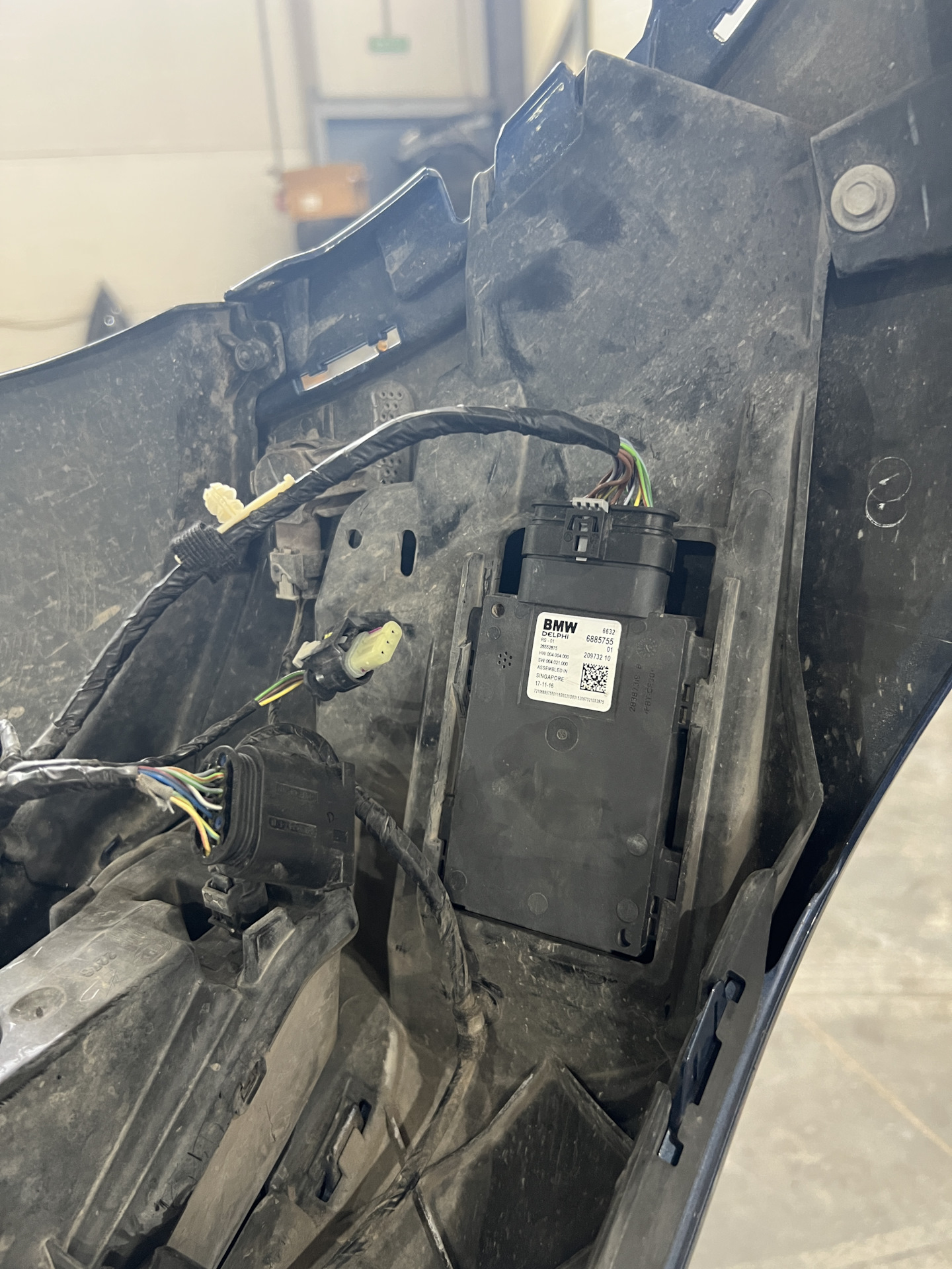

Установку FRR и передних радаров RS в передний бампер произвел ещё в ноябре прошлого года, оставалось только провести проводку в салон, и опять все зависло из-за огромного количества работы (полноценно ушел в работу в сервис по дооснащению и ремонту BMW у нас в Набережных Челнах)
Ранее я установил часть опции 5AS, а точнее только мертвые зоны (два радара RS в задний бампер и зеркала со светодиодами). Теперь же наконец-то добил опцию и установил KAFAS4.

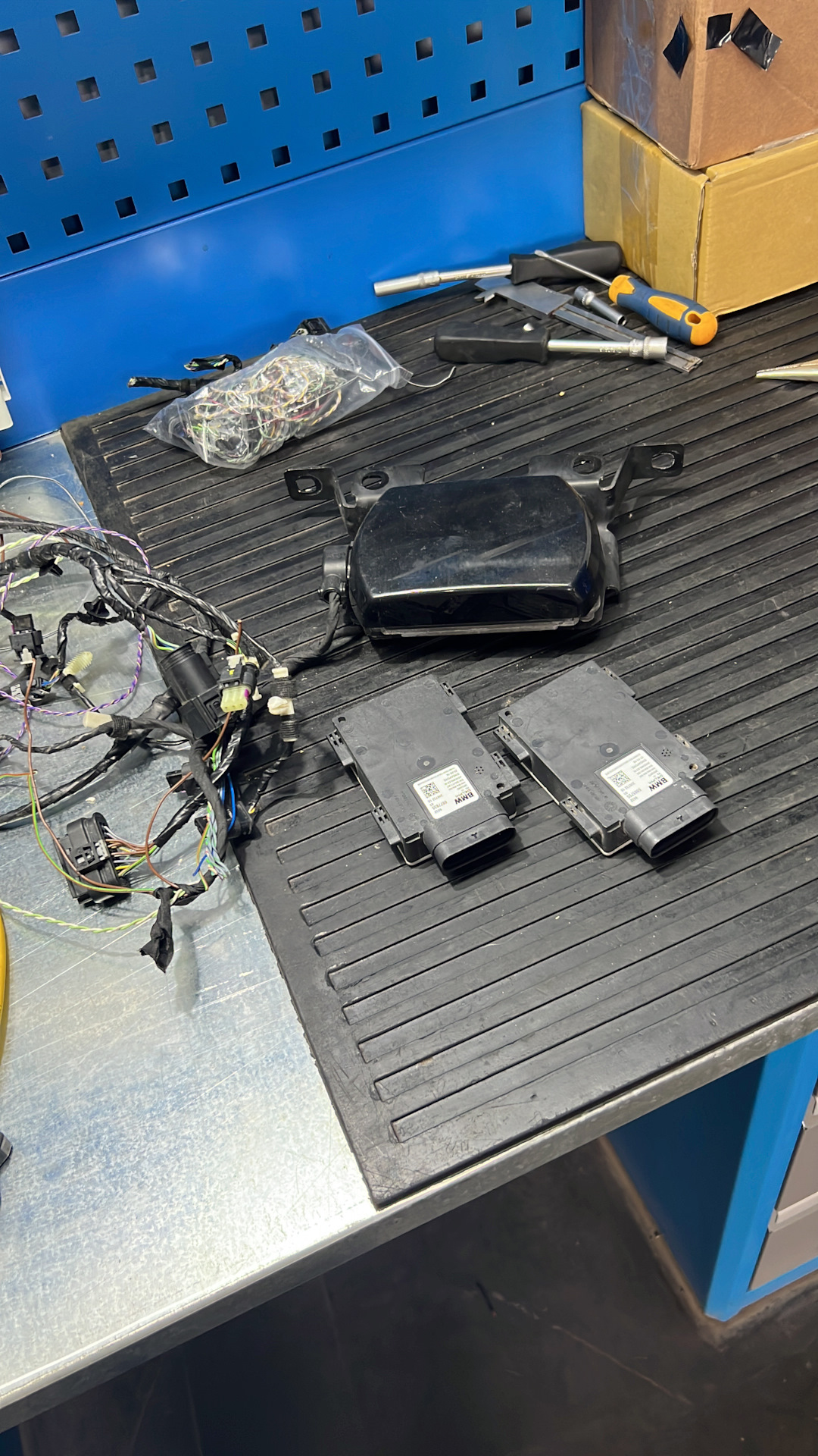

Кафас подключился в BDC по эзернету, заняв последний свободный порт.
Также подключил радар адаптивного круиз контроля ACC (опция 5DF) — он подключается локальным эзернетом к блоку SAS, питание подвел по заводу с заднего блока предохранителей (F208).
При покупке радара FRR (ACC) была сразу приобретена и оригинальная максимальная проводка бампера под 5AT (4 радара) и 5DN (круговой обзор, который я поставил одним из первых дооснащений). Это было правильное решение — чтоб больше не снимать бампер.
Дополнительные 2 передние радара подключать пока не стал. Для их подключения в будущем нужно лишь снять левый подкрылок. Схема подключения 4 радаров от варианта с 2 радарами координально отличается, придется скидывать задний бампер (думаю это лучше совместить с заменой диффа и насадками).

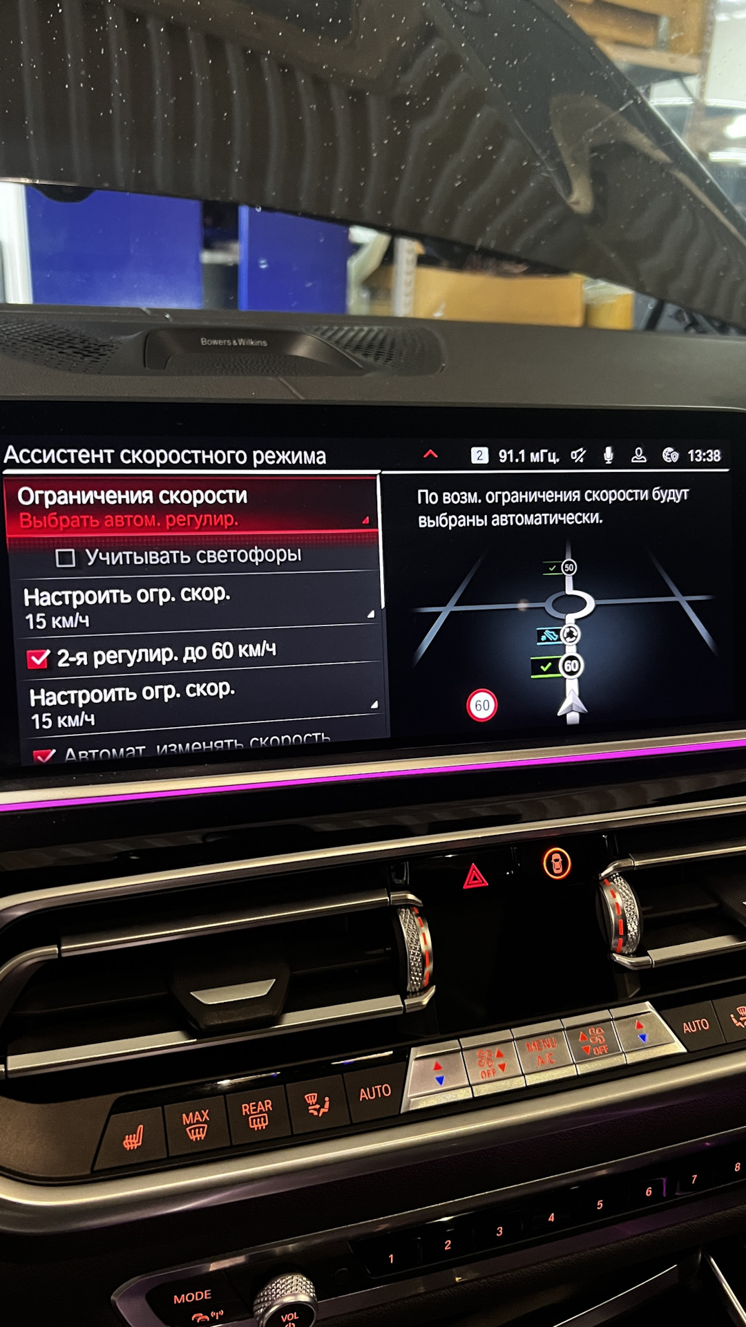

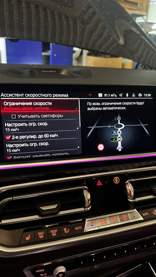

Перешивать KAFAS4 в KAFAS3 не стал, «пропатчили» и загрузили сразу все возможные 5 FSC:
AppID 287 (11F) — Speed Limit Information
AppID 318 (13E) — WWA (Wrong Way Assist)
AppID 318 (13F) — Front Collision Warning (FCW)
AppID 320 (140) — Pedestrian Detection
AppID 321 (141) — Lane Departure Warning (LDW)

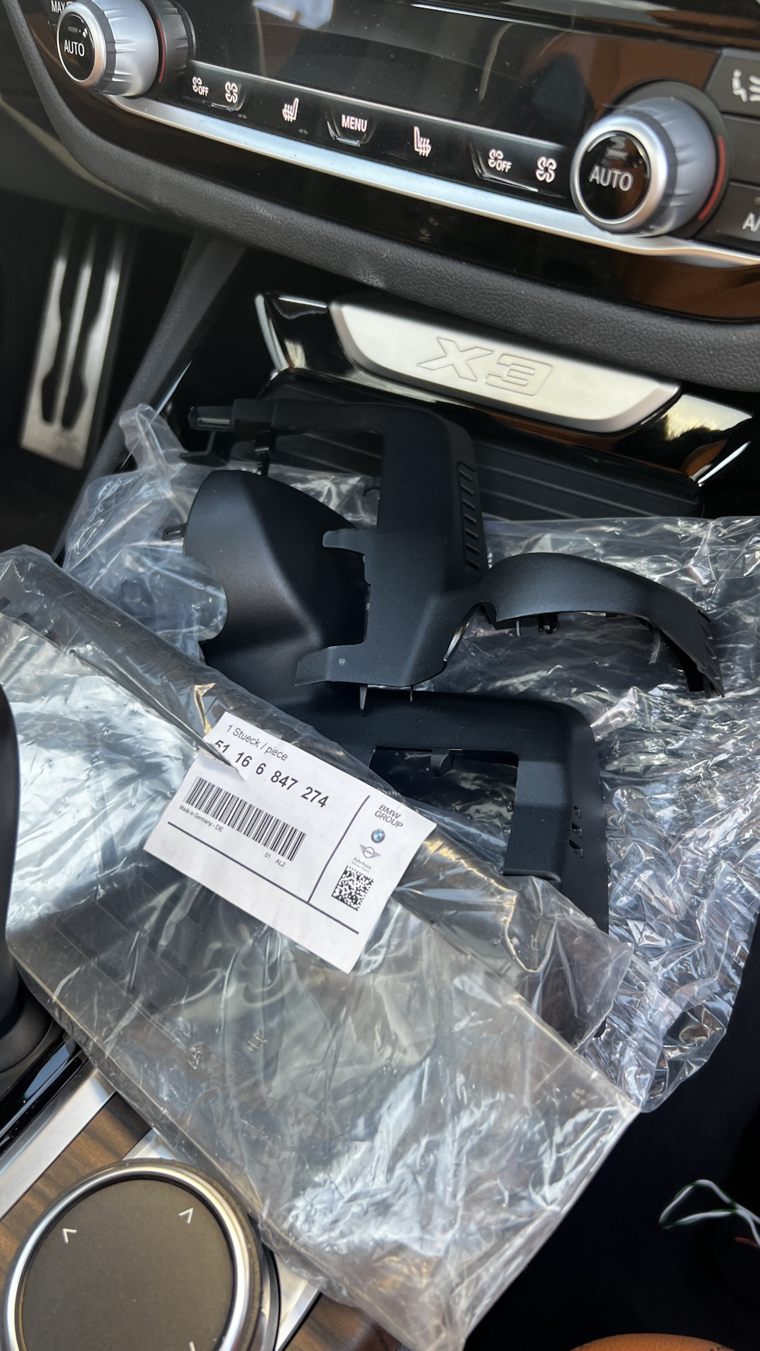

Также заменил блок в руле и кнопки. Тут ещё есть над чем подумать. Хочется рестовые кнопки. Сейчас руль с кнопками от 5AT, с обогревом но без мата присутствия рук.
Есть у меня также дорест руль с матом присутствия рук, но он без обогрева. Думаю с приходом весны перейти на него и добить ассистентов до опции 5AT.
А к следующим холодам поменять уже на Full версию руля с обогревом и сенсором и рест кнопками.

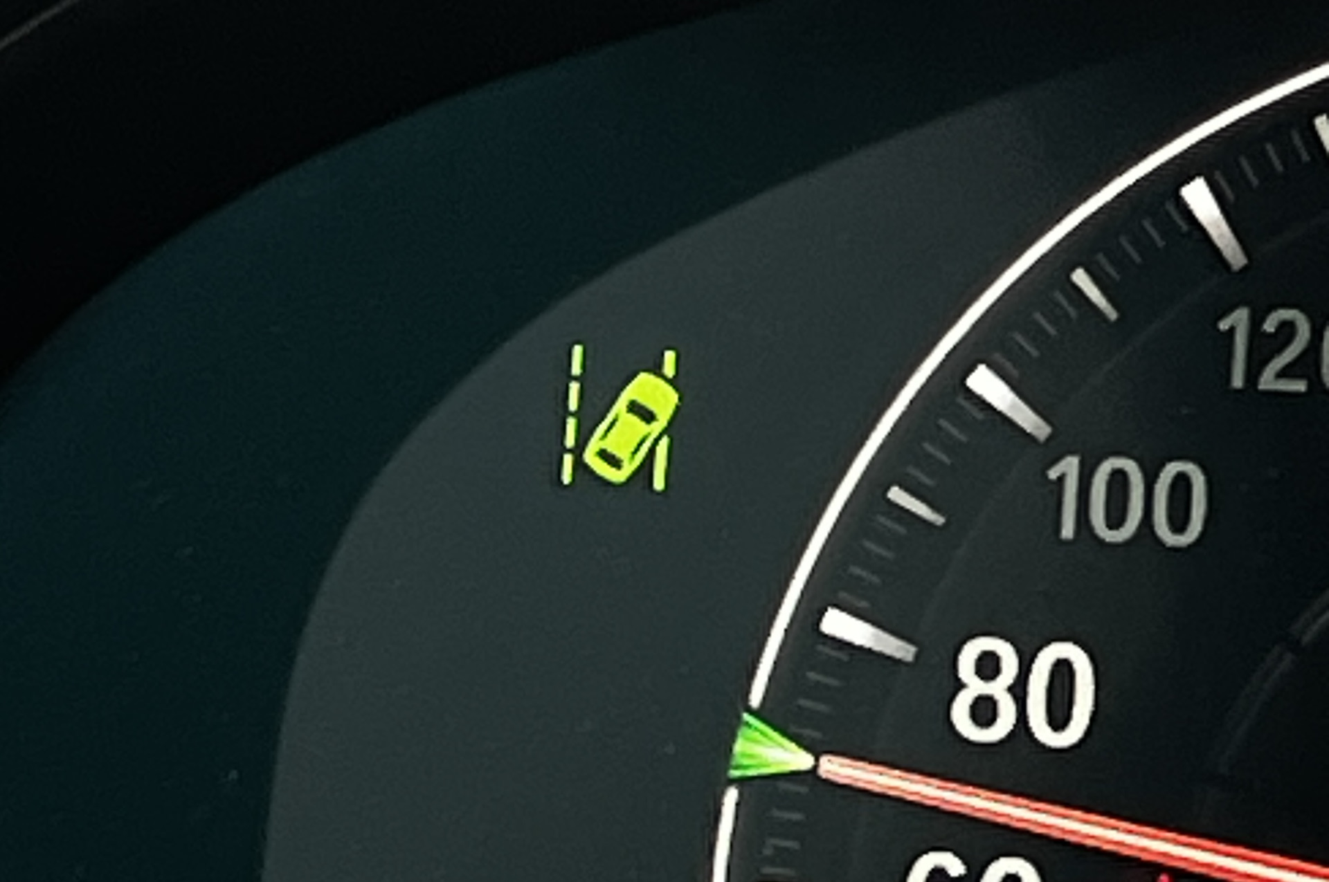

Итак) На данный момент в автомобиле добавились опции 5AS и 5DF, соответсвенно у нас появились:
— Контроль схода с полосы
— Контроль мёртвых зон
— Экстренное торможение перед препятствием
— Адаптивный круиз контроль

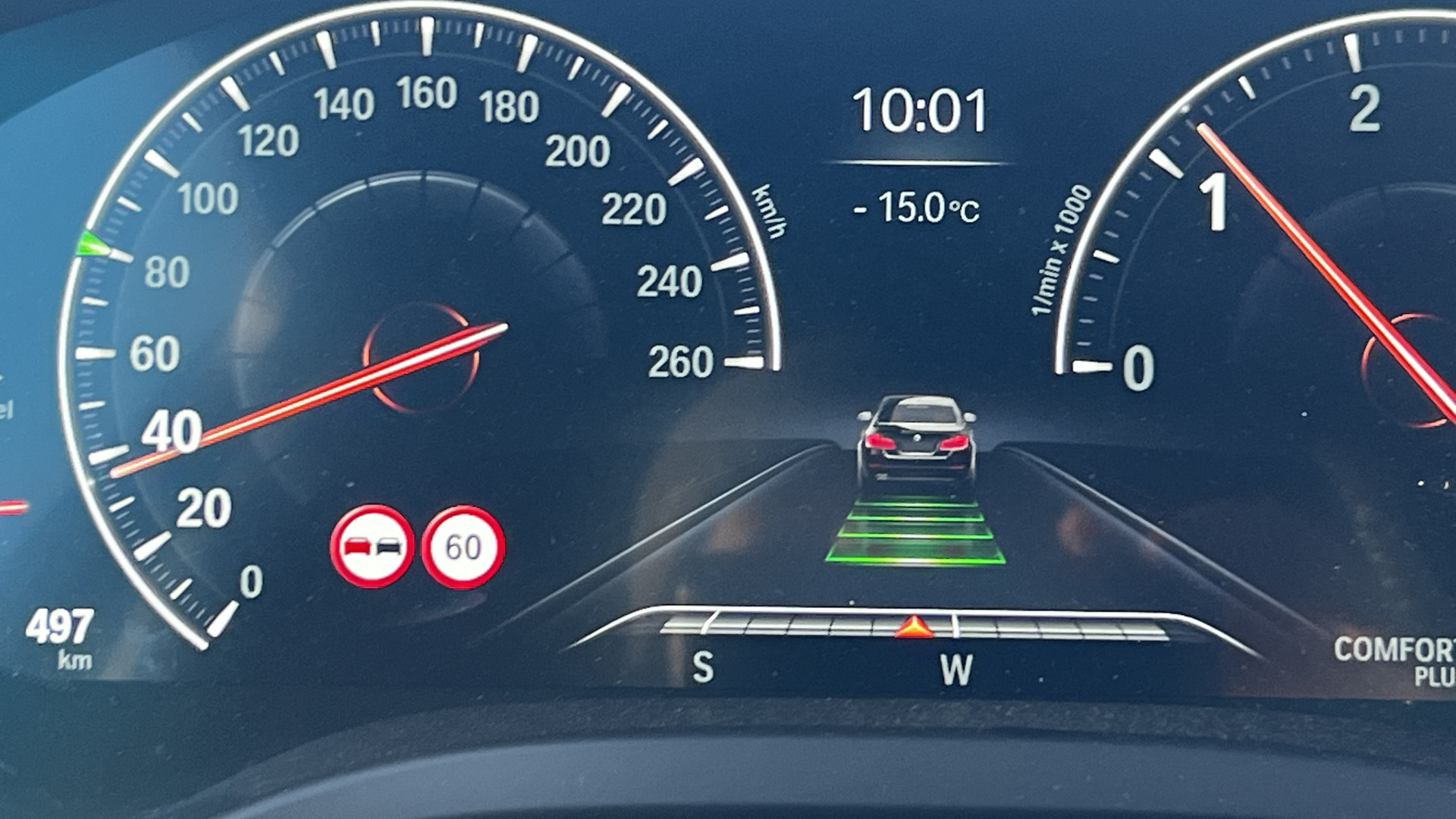

Выехали проверили, все работает как надо, знаки читает, адаптивный круиз сам разгоняет тормозит, мертвые зоны предупреждают об опасности при перестроении, камера из-за начищенных дорог пока редко успевает контролировать полосы — но показывает, а значит весь функционал ассистентов работает.

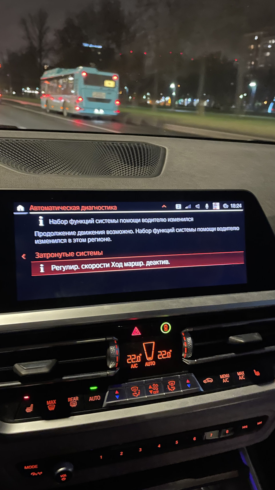

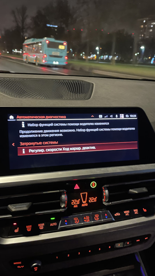

Здравствуйте, такой ошибки не возникало? Возникает при включении любого ассистента после дооснащения мексиканки для нашего рынка.
Вот это недокодировали похоже
за это отвечает какая-то опция? у меня добавлены только 5AU и 2TB. Может, нужно добавить опцию исполнение для Германии?
5AU
5AU добавлен, но с чем-то похоже конфликтует
А в машине дооснащено все что входит в 5AU?
Да, полный комплект.

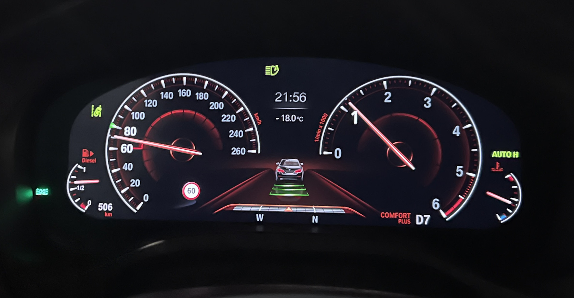

Подскажите, а когда круиз выключен, в центре пустота остается?
Да, поэтому я теперь часто на круизе езжу 😂

Вот прям первая картинка и подпись топ! Тоже бесит пустота в центре приборки!

Возможно меня поправят:
Решетка 51117399900
Радар:
66316892575 это по 11.2019
66316899921 это с 11.2019
Обтекатель 66316877219
Кронштейн 66316869772
Болтики 07119908698
Вот единственное за проводку хотелось узнать, есть ли сразу коса для болт-он соединения и как они различаются или же скрутки это наше всё?)

Бамперная коса есть — советую брать сразу такую, никаких скруток не нужно. Я обжал новые провода и протянул от блока SAS до переднего бампера, от заднего блока предохранителей также вперед к бамперу, все без скруток, в штекер с резиночками для герметизации

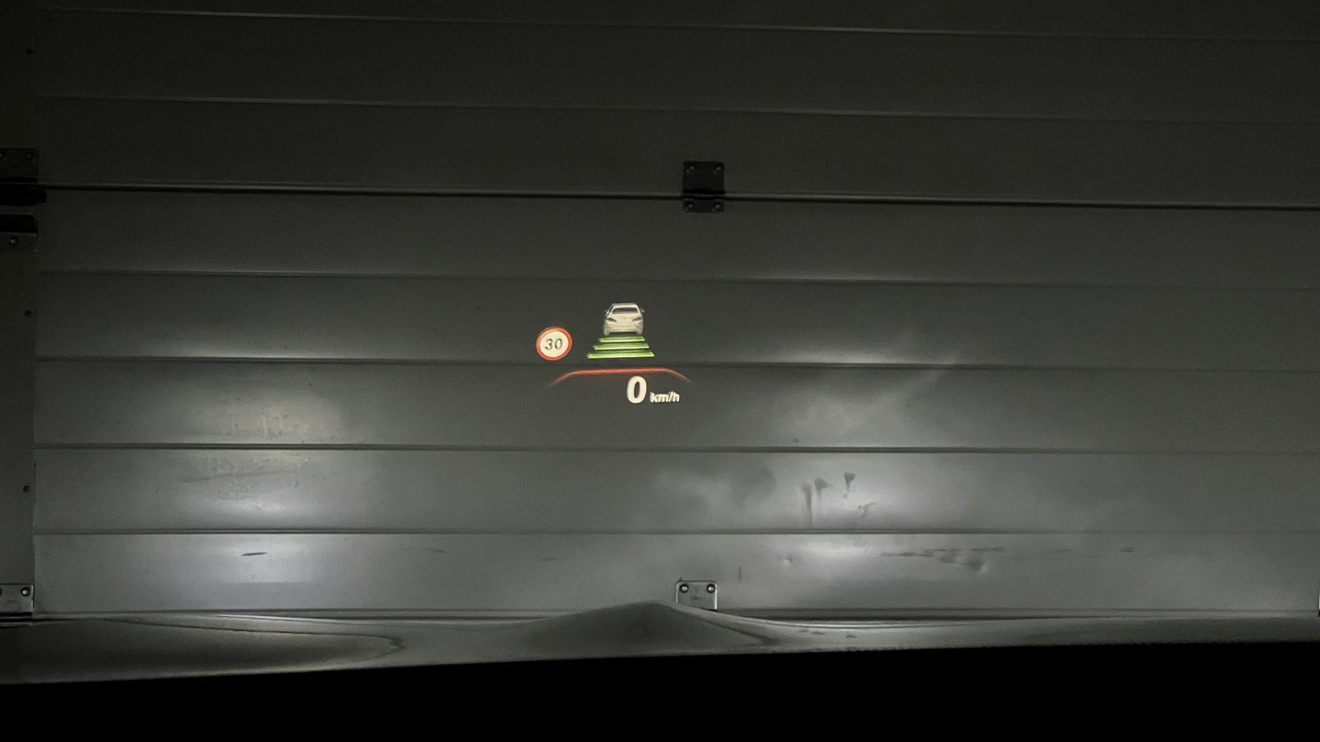

Чем FUYAO не нравится? Тоже в процессе сборки KAFAS, думаю где найти лобаш
Размер проекции чуть меньше чем в оригинале. И все же есть небольшое такое еле заметное двоение картинки если сместить картинку к верхней части. Возможно просто мне достался такой экземпляр, что уж ожидать за 27₽ 😂
Хм, Довольно странно если честно…У меня просто на 2ке все стёкла в том числе и лобовое FUYAO, и все оригинал. И с завода не нравится переднее, так как оно как вы верно подметили "чуть искажает пространство", что странно за его стоимость. Потом вот был новый оригинал, снова FUYAO и снова примерно те же дефекты видимости. Но и то и то оригиналы, вариантов других нет) Поэтому ваш неоригинальный FUYAO врятли чем будет отличаться от FUYAO от BMW, конечно если пользоваться моим примером)
Тогда буду искать лобач не от FUYAO :)
Это хорошо) Только в текущих реалиях я не понимаю как это возможно) На мою машину стекло с KAFAS оригинал лишь под заказ из европы(или откуда там возят EXIST/IXORA и иже с ними) с ожиданием в 1,5 месяца и полной предоплатой) Ну и по приезду вынут и окажется снова FUYAO, но толку то что они его вынут?) Всё равно оно оплачено уже)
У меня с завода был FUYAO оригинальный с эмблемой bmw. Сейчас обычный FUYAO поставил летом. По проекции — это два разных стекла. Скорее всего для заказов из BMW ставят проекционную пленку дороже. Или просто брак не выбрасывают, а продают нам)
Хм, ну я говорил про два FUYAO c шильдой BMW, оба были среднего качества, у обоих в зоне видимости есть приломления света, искажающие видимость
Я себе тоже FUYAO поставил летом. Мне не нравится. Задвоения нет, но есть приличное искажение проекции. Кое-как настроил, чтобы не сильно в глаза бросалось, но когда положение тела смещается — всё равно видишь эти искажения. Да и если не двигаться, то всё равно есть легкий расфокус какой-то. И каждый день бесит это. И до установки это никак не проверить.
Думаю, к лету придётся оригинал ставить. Не повторяйте моих ошибок) Если проекцией пользуетесь — ставьте оригинал. С аналогами очень большая лотерея.
Если проекции нет, то можно ставить аналог)
Кстати тоже стал замечать искажения небольшие на fuyao, который без надписи bmw, до этого стоял carlex а на новой fuyao. Но ничего не двоиться.похоже на заводе, отбраковка, что без проблем, туда штампик bmw, что с косяками то в рф
