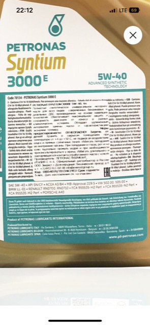

Сейчас на зиму Лукойл залил, до этого пару раз лил swd rheinol какое то с допуском 229.5. Масло как масло, ничего необычного, цена приятная, качество вроде стабильное

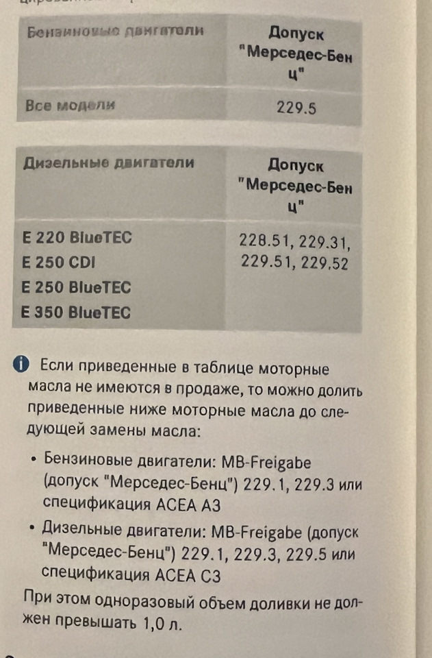

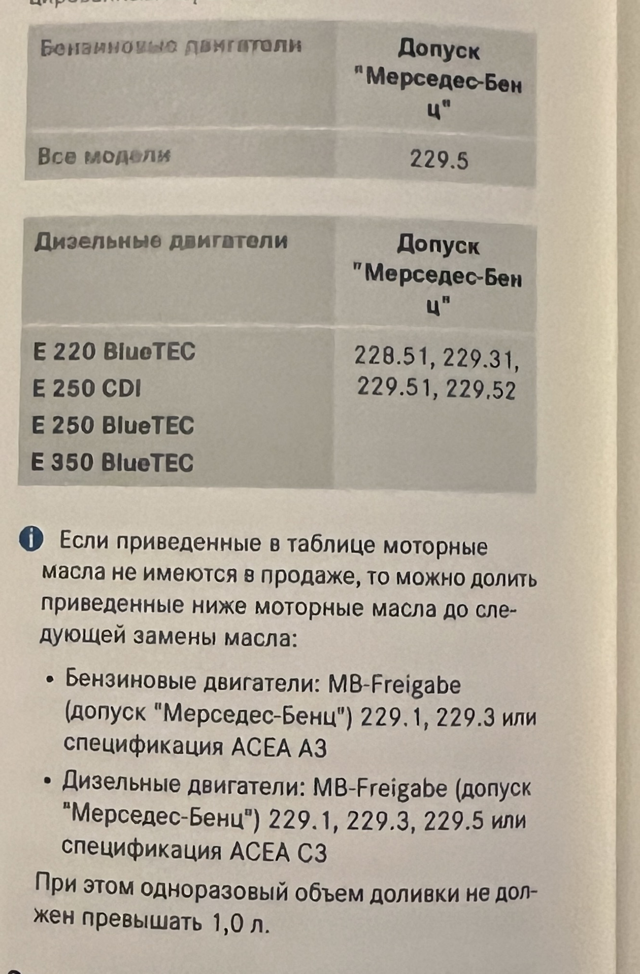

На М272 дотуск разве не 229.5? А то на канистре229.3🤔
Mercedes вот так пишет 🤷🏻

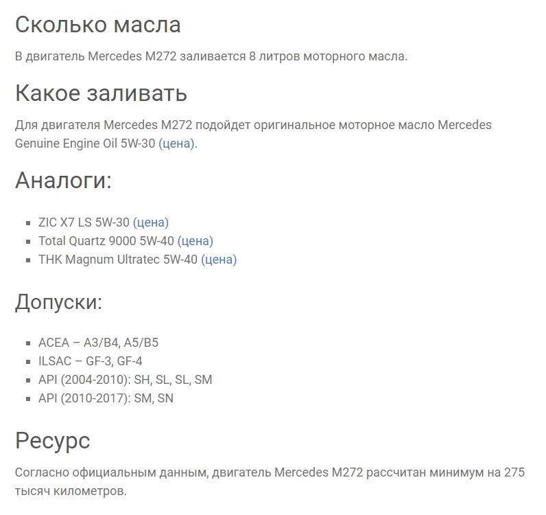

Это откуда вырезка про ресурс ДВС?
Маловато ?
Нет, интересна статистика по другим моторам
Да так и ходит по опыту ) И всё зависит от обьёма. Потому как м272 разного обьёма и пробег от 280т. до 320т. помануалу если память не отшибла )
