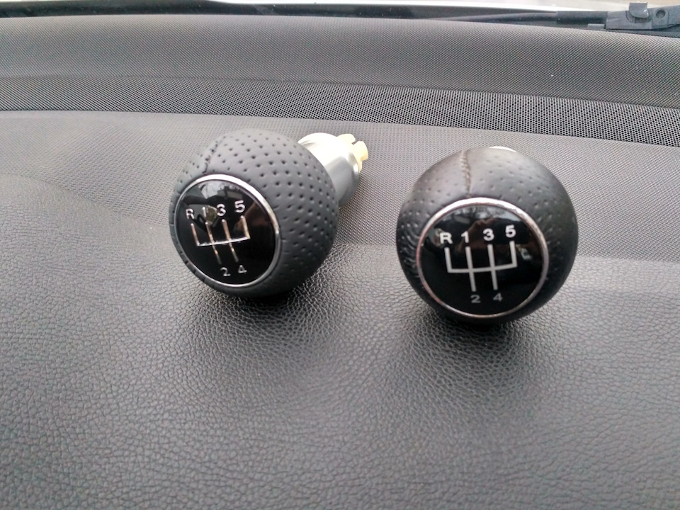

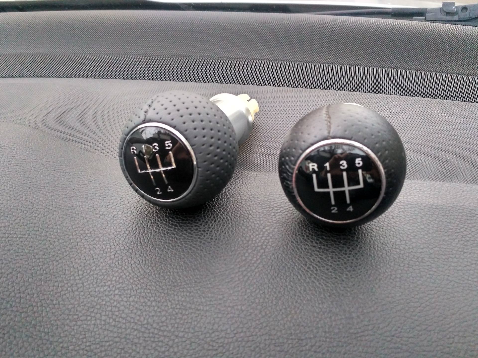

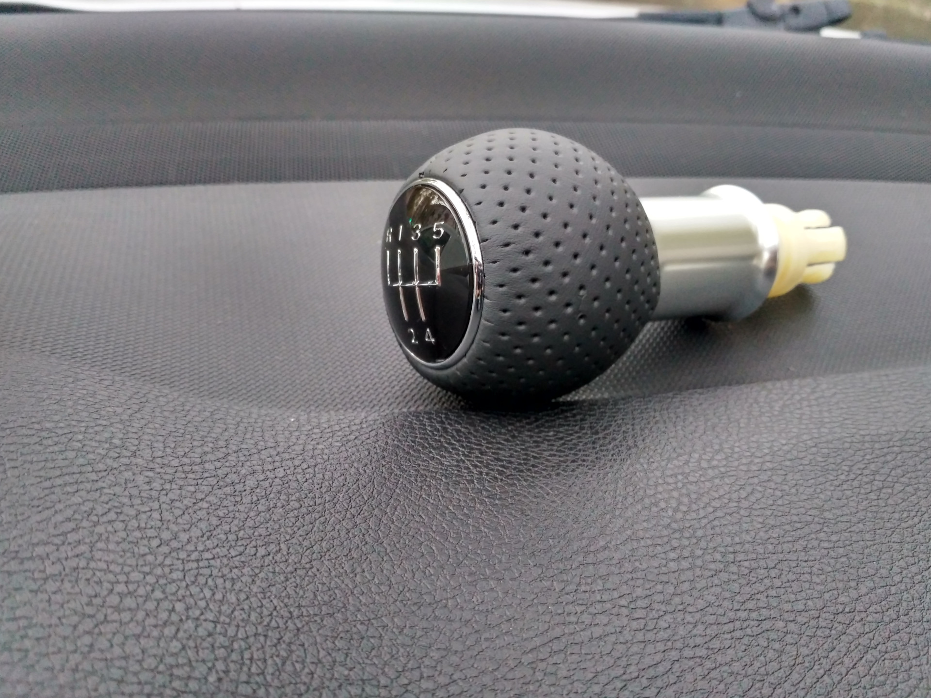

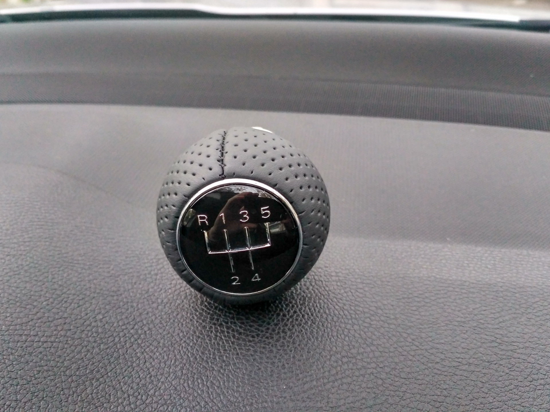

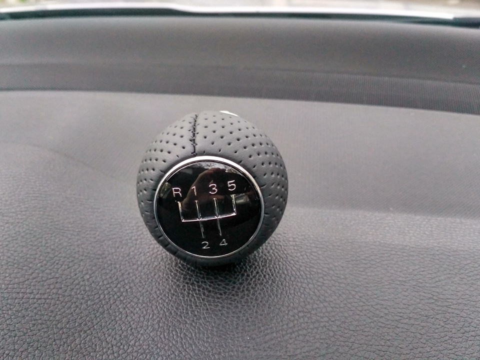

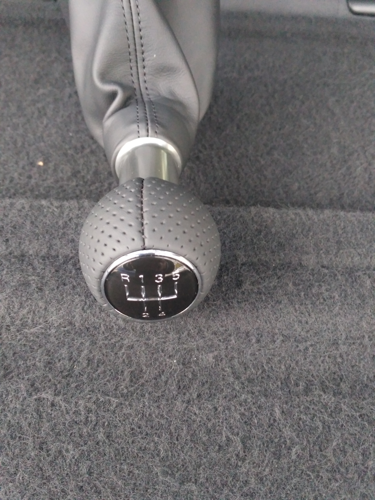

Осмотрев на драйве, что люди меняют штатные ручки на ручки КПП от Audi S3 или Audi S-line (с перфорированный шариком). Решился реализовать это улучшение и у себя.
8L0 863 278 BN RMD — 5 ступ.
8L0 863 278 BJ RMD — 6 ступ.

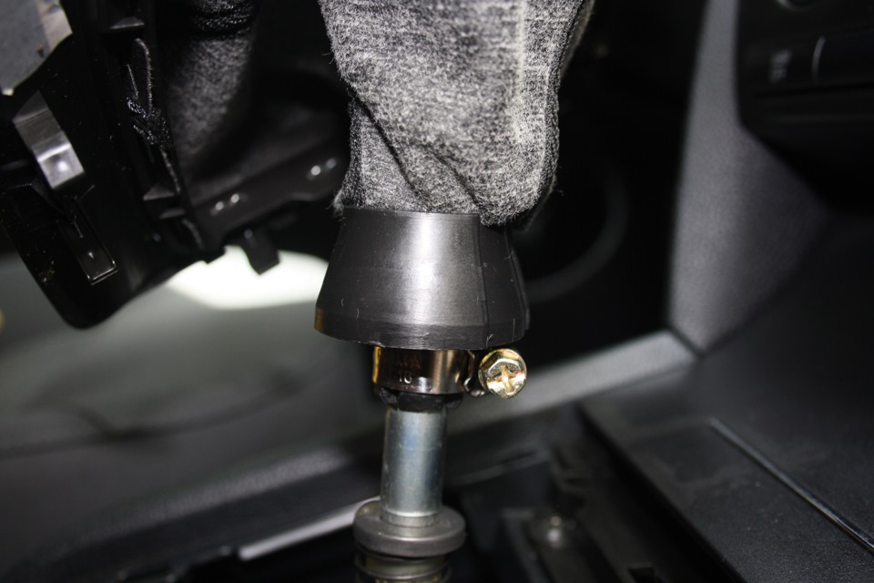

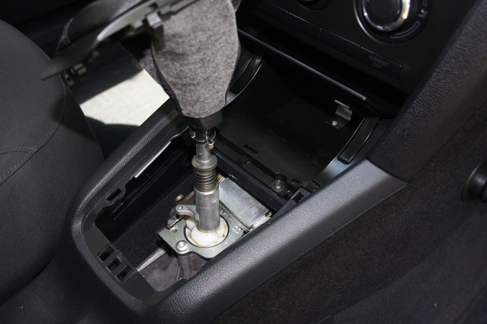

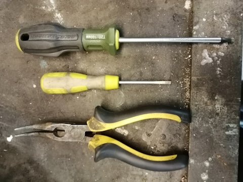

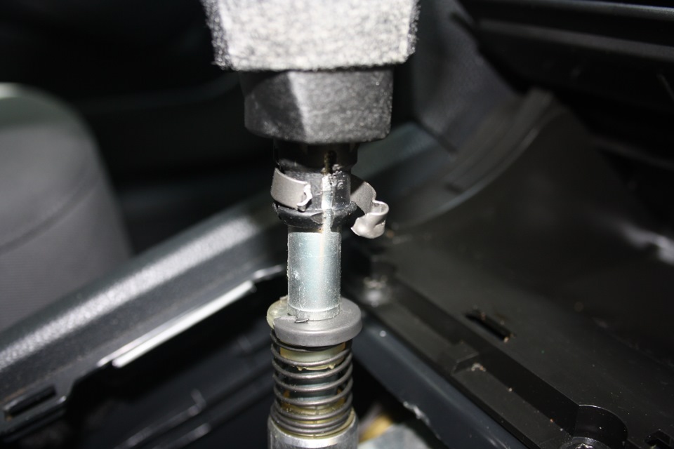

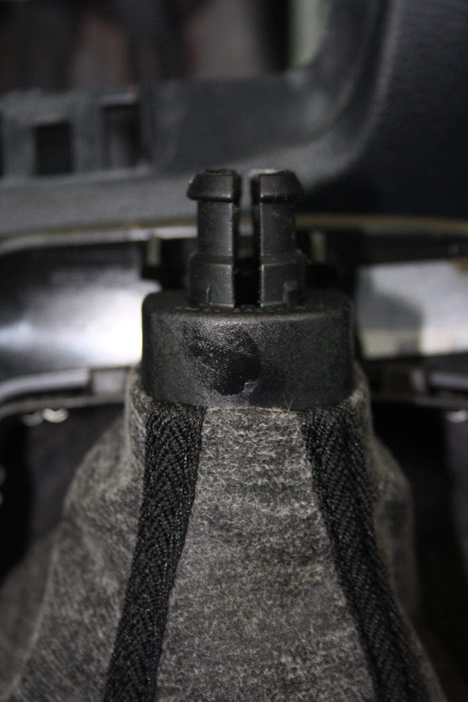

Чехол AUDI меньше, по этому чехол пришлось переставлять. Снимается он довольно легко: надо вывернуть его на изнанку и широкой отвёрткой поддеть чёрную фиксирующую шайбу.

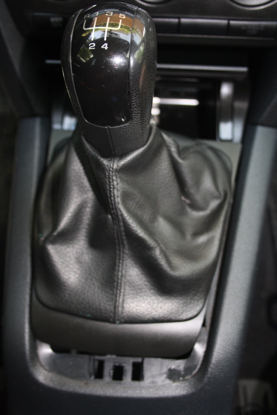

Результатом доволен.

привет !
ручка не облезла за 3 года ?
Нет. Оригинал есть оригинал.

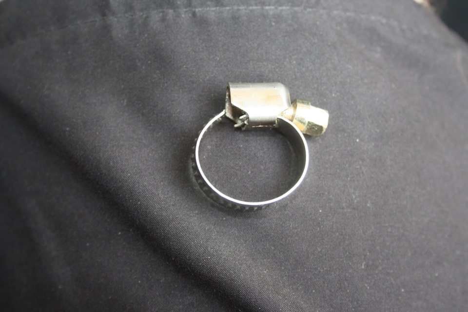

Отлично смотрится, поздравляю!)) Я тоже изначально таким хомутом завернул — он ослаб потом. Поэтому пластиковые сделал. До сих пор полет отличный!
