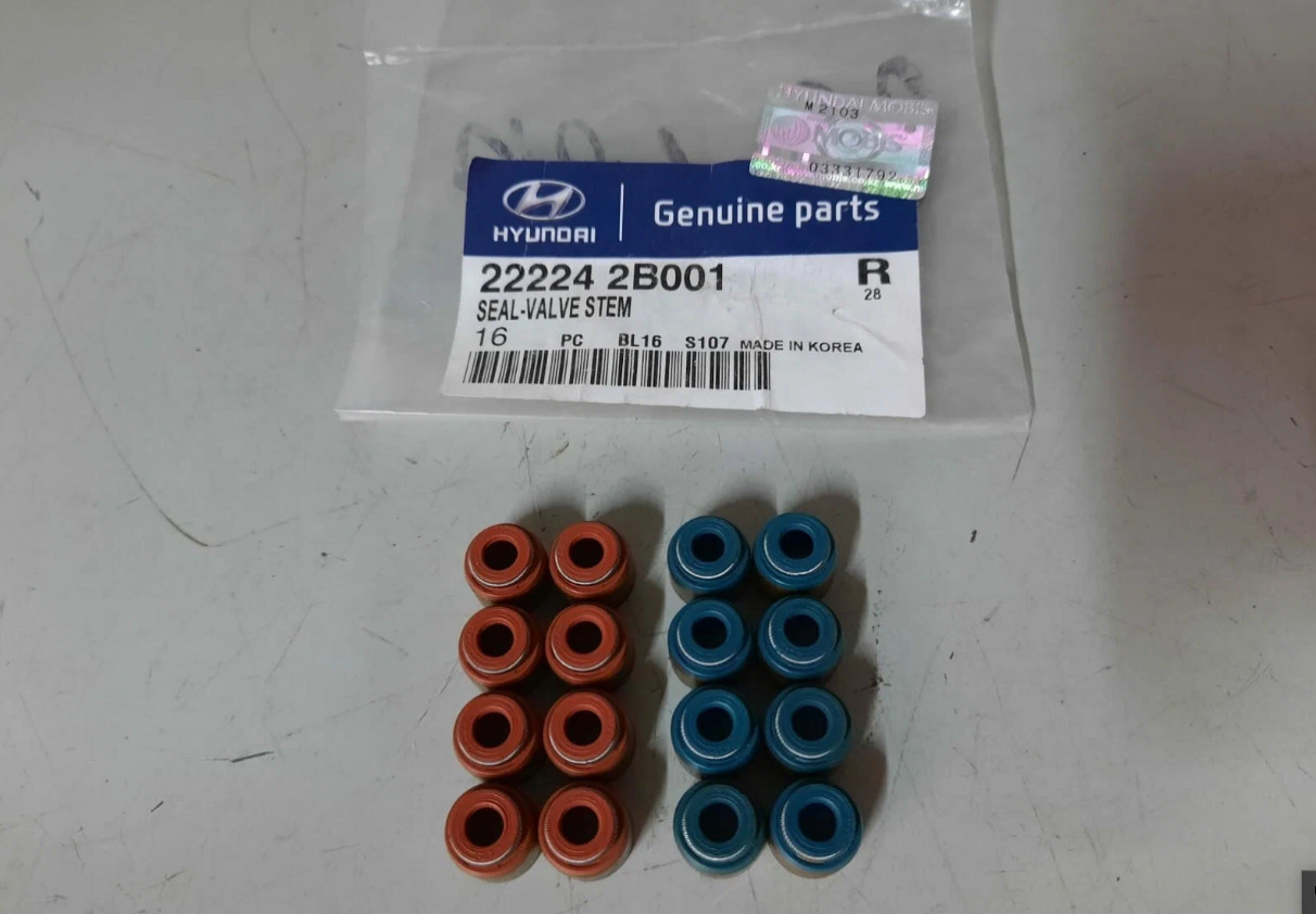

Запчасти на фото: 222242B001
Всем хао. В общем есть желание поменять МСК, но не знаю какие лучше выбрать, или брать оригинал и не париться?, фото из интернета, как понимаю — оригинальные. Интересно мнение тех, кто уже с этим сталкивался, и кто какие брал. Артикулы приветствуются!)

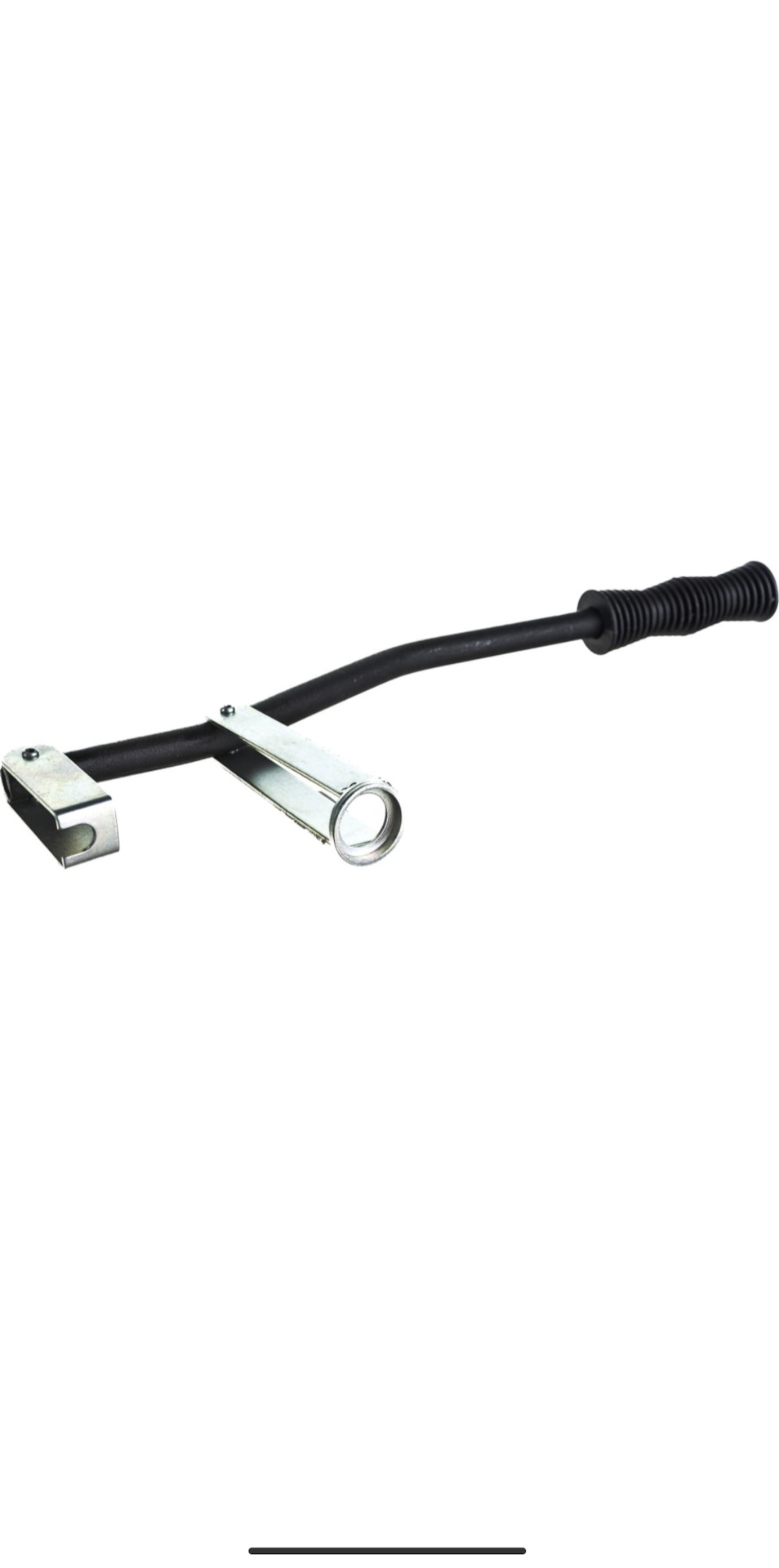

Тут ещё вопрос каким инструментом их менять без снятия ГБЦ… Т.к мотор близко к жабо
Рассухаривал обычным съемником, Пришлось его немного доработать:вставил шайбу на 8 широкую под пятку. И обязательно нужны клещи для демонтажа колпачков.
Как выглядят клещи для демонтажа колпачков?

брать лучше оригинал или виктор рейнз. Оригинал нужно подбирать отдельно впуск 8 шт выпуск 8 шт. Впуск идет синего цвета, выпуск красный
А Виктор по цветам не отличается?
Не в курсе
Приятель летом на солярис оригинал ставил, у него масло подъедало после 250000км, уже тыс 10 откатал на них, они на впуск и на выпуск цветом отличаются, может и материал разный.
