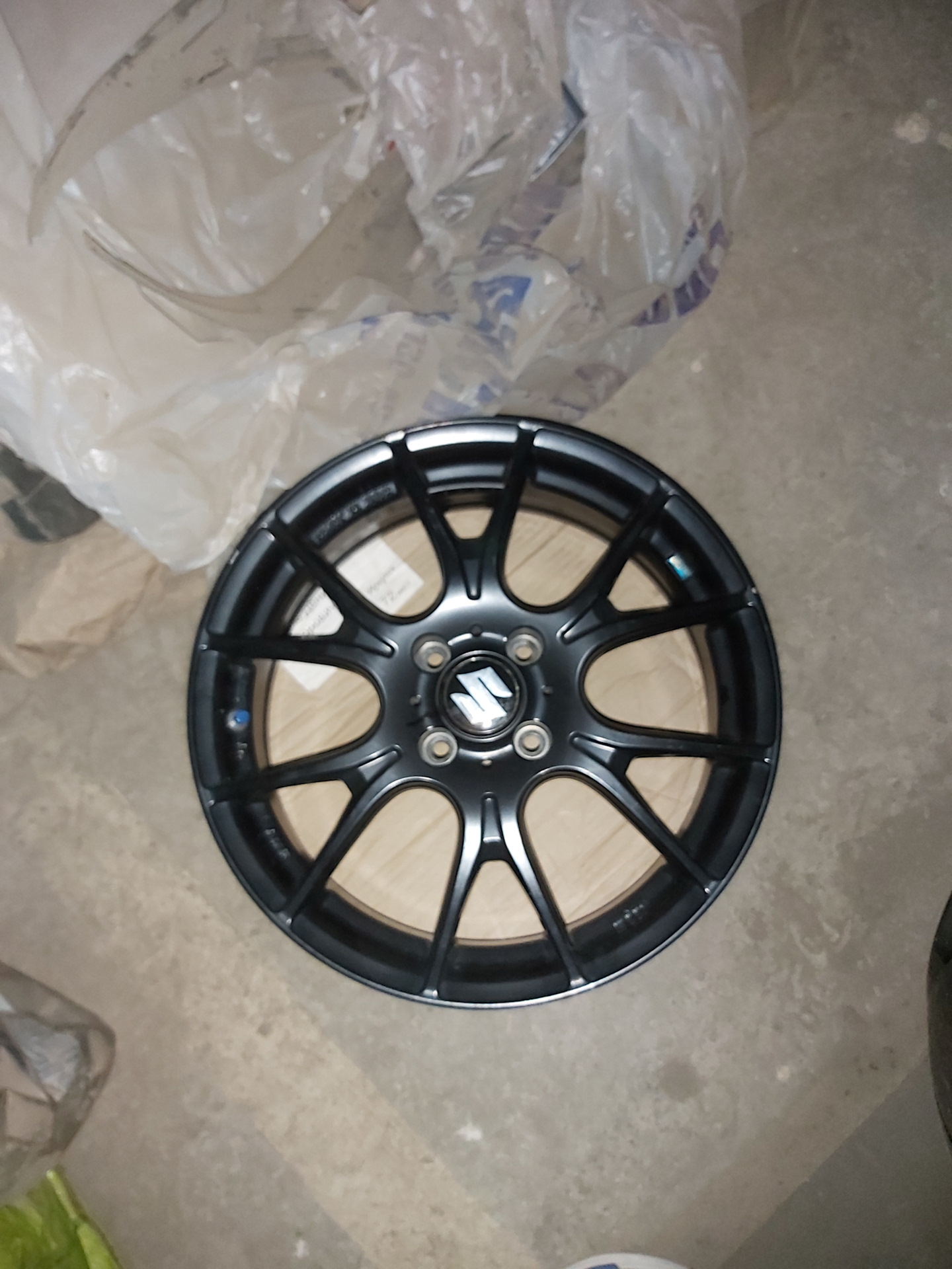

Диск r16 6j — какую резину выбрать? 205 или 195?
Думаю, что 195-ая будет уместнее.
Согласен. Куплю наверное 1 бу балон и посмотрю всеж как сядет 205
Да норм сядет, но будет выглядеть как бублик.
Тож верно. О такие диски нашел) вес 5,8кг
