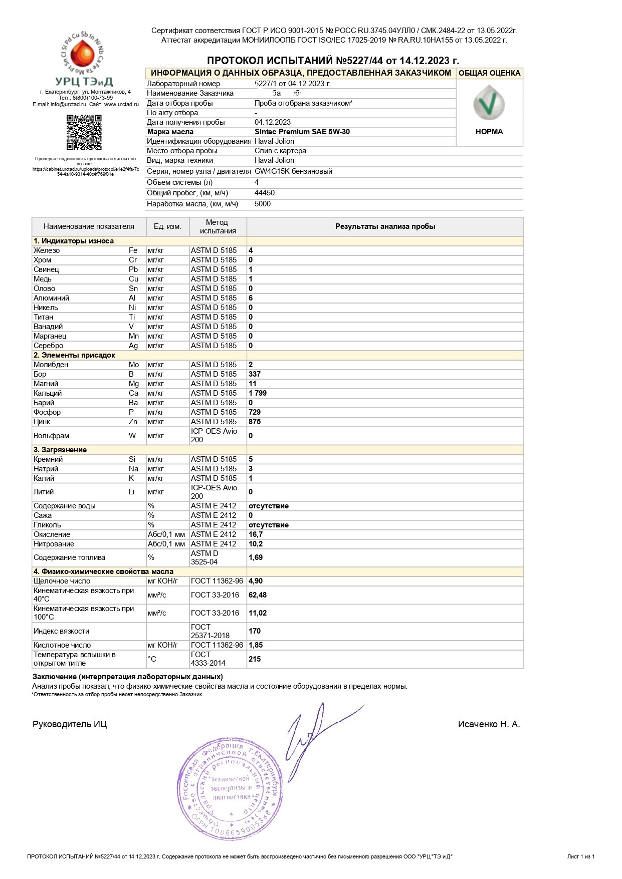

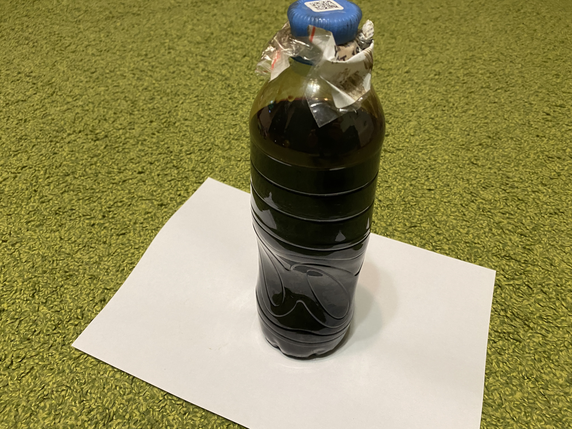

Как я уже ранее говорил, появилась мысль сделать анализ отработанного масла фирмы Sintec, для чего еще в августе при замене мне наполнили бутылочку 1 л. Пробег на тот момент составил около 5000 км на конкретно этом масле, 44450 км на самой машине за чуть более 2 лет эксплуатации.
Сознаюсь, бутылка стояла у меня достаточно долго — около 3 месяцев: то забывал про нее, то времени не было доехать до ТК, то деньги на другое уходили. Потом ТК заломила за доставку аж 2200 рублей! Но вопрос удалось решить и вышло по итогу 520 до Екатеринбурга. В небольшую коробку я погрузил плотно запакованную бутылку с не самым уже "святым источником" и маленькую сопроводиловку.
Анализ стоит порядка 4000 рублей — зато как же интересно узнать, на чем я ездил! Тем более, что многие сомневаются в качестве отечественных смазочных материалов и импортных присадок, поэтому даже заочно настроены негативно. На пальцах никто истину не докажет, а вот такой анализ в настоящей профильной лаборатории — то, что надо.

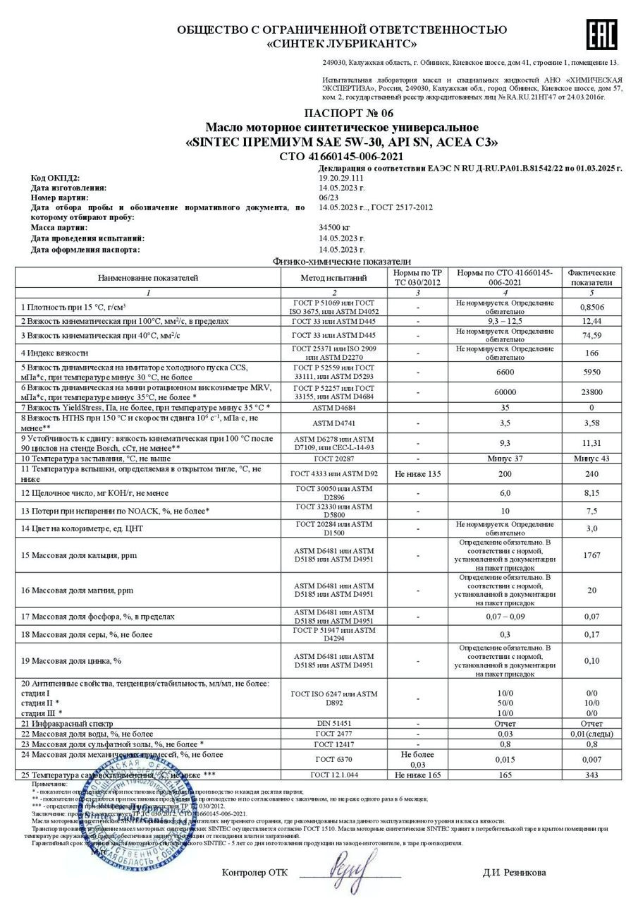

Чтобы было с чем сравнить, я заранее припас сертификат от этой партии масла, потому что иначе можно долго с умным видом рассматривать красивые циферки.
На основании этих данных надежный человек, который разбирается в теме, помог мне сделать расшифровку "для простых трудяг":

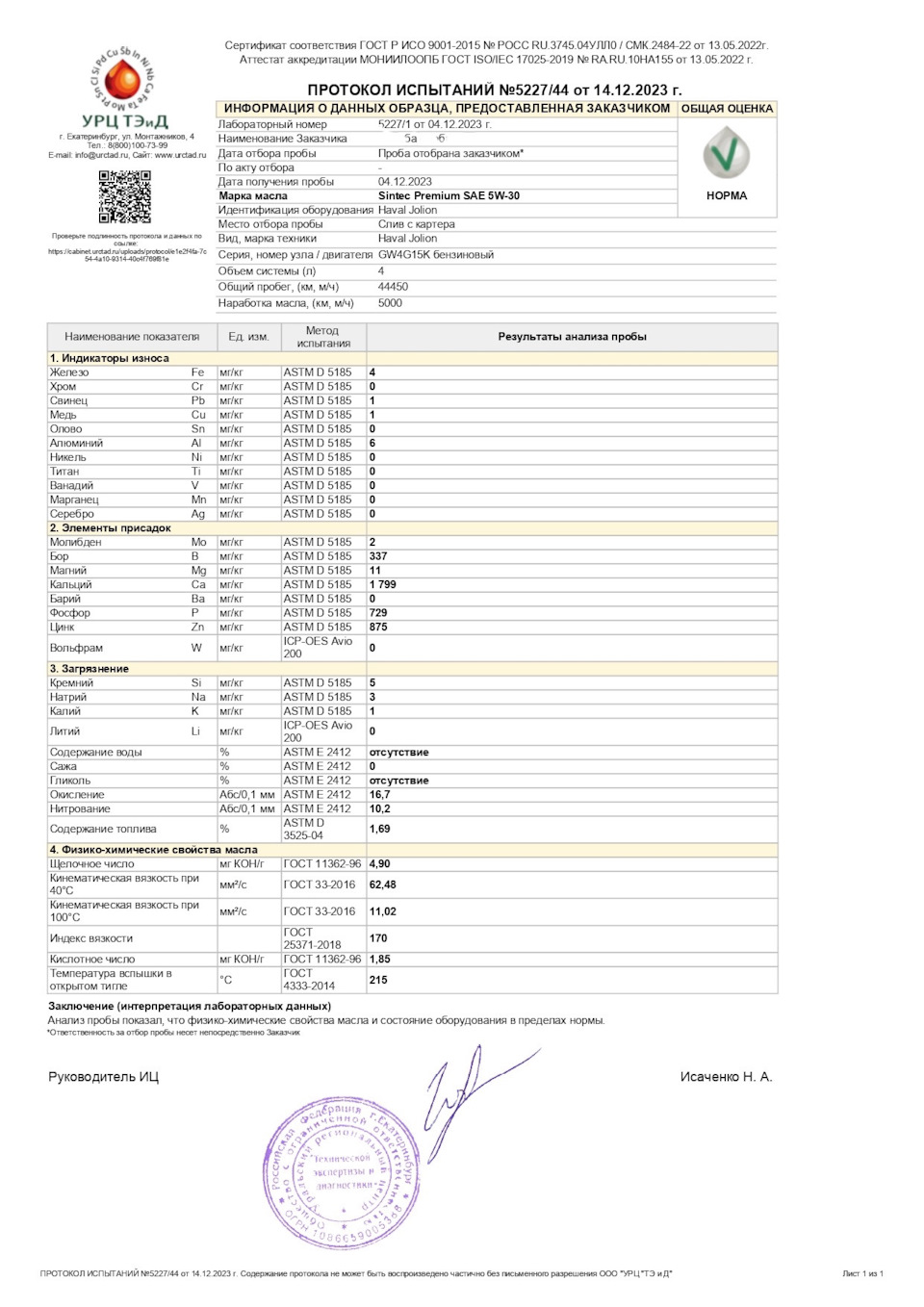

— Износ на минимальном уровне, до 10 -погрешность.
— Пакет присадок еще живой (кальциевый, а судя по отсутствию магния — именно для SN).
— Магний и молибден на уровне следов и остались от предыдущих заливок.
— Вязкости упали более чем на 10%, но тут в масло попало много топлива (1.69% в анализе), так что причина понятная. Падение не критичное. Индекс вязкости остался такой же, примесей и воды нет, тут полный порядок.
— Щелочное с 8 сработалось до 4,9, но до кислотноного ещё далеко — 7 тыс.км. скорее всего бы прошло.
— Вспышка сильно упала с 240 до 215 из-за топлива, к 7, а тем более 10ткм начало бы угорать — но это опять же нормально из-за наличия топлива в масле.
— Похоже, что Jolion любит полить бензина в картер, это не первый анализ с большим содержанием топлива.
— В целом масло отработало хорошо, ещё бы немного прошло до заветных 7,5ткм.
Вот такая аналитика получилась, друзья! Лично для меня это показатель того, что маслом Sintec вполне можно пользоваться, а у меня к нему вопросов в этом плане не было. К весне прикуплю канистру, потому что на 58000 км следующая замена, а одометр сегодня показывает уже 53000…

То, что увидел я:
1) износ направляющих клапанов — 4
2) износ вкладышей — 1+1
3) износ поршней — 6
4) износ колец — 0
Вывод: масло ьыстро разжижается и вкладыши в перенагрузке; направляющие клапанов просаженны; канавки поршней разбиты и кольца слабо выполняют свою работу поэтому их износ нулевой.
Ресурс двс в остатке до 50.000км
Это в моем анализе или в собственном? Мой ДВС прошел на сегодня 53500
Это и не в вашем анализе и не в собственном. Это — в анализе масла. Есть таблицы сочетаний металлов износа и их предельное содержание.
Ваш двс пройдёт на масле этой фирмы ещё столько же и в капиталку.
Свинец — это вкладыши.
Медь — вкладыши+втулки.
Жеоезо — в данном случае направляющие.
Алюминий — износ поршней.
И т.д.
Погрузитесь в тему глубже. Вы тоже придёте к мнению о переходе на масло другой фирмы. И, возможно, о своевременной смене авто.

Нормальный анализ, но многовато топлива. И непонятно откуда железо и алюминий.
Про топливо комментарии были, что и на Дарго так же — возможно, особенности турбомоторов.
Про особенности понятно. Но почти 2% за 5000 пробега это дофига и не является нормальным.
🤷♂️ я думаю, это вопрос к механике. Опять же, у меня распределенный впрыск, тупой; на Дарго — непосредственный. И всё равно топливо. Любопытно было бы глянуть на другие моторы — Чери или Джили с турбой. То есть, косяк техпроцесса Хавейла, китайцев или в принципе норма для малообъемных турбин
Топливо в масле в принципе не может являться нормой. У тебя в поддоне было около 100 мл бензина, учитывая, что часть его испарилась. Бензин разжижает масло и сильно ухудшает его смазывающие свойства.
Но если это норма для китайских турбомоторов, то масло нужно менять почаще.
Вот и любопытно, норма или нет. Так то это ведь не из-за масла, к нему претензий нет :) Замену делал раз в 5000, сейчас перехожу на раз в 7500

Лаборатория не их, результаты совпадают с независимыми тестами
Это все можно технически обойти, и фальсифицировать результаты. Нужно самому идти в независимую лабораторию и лично отдавать масло, чтобы был объективный результат. Они могут не кардинально поменять результаты, а немного подогнать под норму.
Автор делал независимо, результат как у меня. Что еще надо? Чей подтасовали?

Щелочное с 8 сработалось до 4,9, 5т предел работы.
Здесь я не эксперт, поэтому все комментарии дотошно процитированы из расшифровки знакомым экспертом
Без экспертов! 4,9 это сметь. Мыть не будет. Иногда даже 8 не справляется.
Чисто визуально — мыло, вышло чернущее
Начальная стадия. По мере выработки пакета моющие свойства упали Вот почему его не стоит передерживать.
Ну так явно не до 10-15 кататься, это перебор почти на любом! 7500 должно отходить спокойно
IVAN66RU46
Масло не моет😏, оно не должно пачкать)
Пакет присадок ! Говорят же моющие свойства масла. Которые могут подменить обычными растворителями. Подвальное производство наладилось очень сильно. Своего сырья нет. А масла дешевле чем у тех у кого своё сырьё. Производство !
Маркетинг🤷♂️
Как пример просто примитивный, в колбе масло разогреть, оно почернеет, что оно там отмыло 🤷♂️
Я после этого и задумался…ну а дальше уже сложно, если хочется голову забить, то можно почитать в сети материалы, если нет, то забить)
Ну если бы мыло, моторы у нас у всех были бы идеально чистые, увы это не так 🤷♂️

Вот как видно Хавалы любят лить бензинчик в масло.Особеность конструкции.Анализ с Дарго, там то же показал довольно много топлива в масле.
Мне пока только про Джолионы сказали — а моторы у нас с ними в принципе разные. Любопытный момент
Почитал про моторчик Джолионы, да странно, возможно виноваты прогревы, короткие поездки в зиму.
На Дарго, там прямой впрыск, поэтому и топливо в масле.
Вообщем я бы парится не стал бы по этому поводу.
Да, на моноприводе прыск распределенный — почти обычный атмосферник. Поездки да, короткие, километров по 9-15 с пробками в будние дни — но масло конкретно это работало летом у меня, прогревов почти не было
Имхо, если оно стояло 3 месяца то это баловство.
Как минимум гигроскопичность
Сразу отправить не получилось по ряду причин 🤷♂️ Но не думаю, что это кардинально меняет картину
По опыту анализа масла для трансформаторов это очень влияет)
даже если бутылку толкм не высушить
Бутылка точно была сухая и чистая 👍 Тут я скрупулезно подошел к упаковке. Посмотрим, может, со временем еще раз сделаю анализ

В анализе четко сказано ВОДА-ноль. Так что о гигроскопичности можно не думать)
