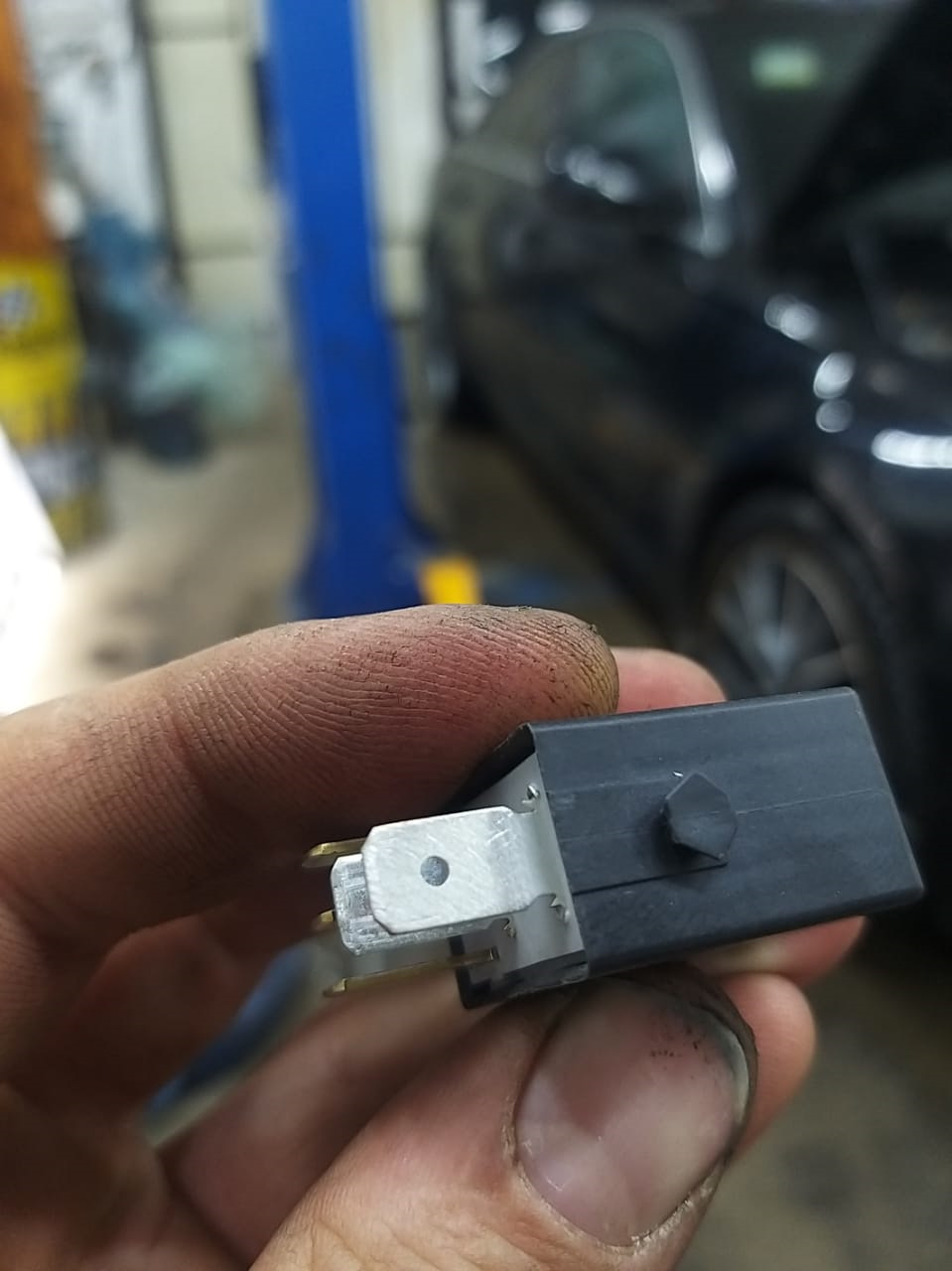

Начну со статьи, где указываются реле и предохранители моего автомобиля.
Почитав драйв, нашёл информацию, что реле на авто 2011 года и вроде бы начала 2012 часто имели дефекты и менялись по гарантии.
Симптомы у всех авто были разные. Это могло быть глюком несвоевременного поднятия экрана, ошибками, автомобиль мог глохнуть, выпасть чек и много всяких неприятностей.
Так как я пытаюсь победить свои ошибки, было принято решение заменить главное реле 645 и два реле 646 (реле стартера). А заодно и все предохранители проверить и провода (и не только это, напишу в отдельной статье после окончания ремонта).
К стартеру писал претензии, что авто долго крутит двигатель на холодную. Были предположения на ТННД, на фильтр ТННД, на провод стартера, на мозги, на реле стартера, на сам стартер, на аккумулятор. Обычно это топ причин. В морозы, кстати, стартер один раз не прокрутил (в минус 16).
В общем по ошибкам всегда лучше начать с этих реле, но достаточно мало информации на просторах Драйва. Статью я дополню ещё и расскажу, что сделали и что в итоге получилось. А пока что приложу фото реле 645 и 646. На фото видно номера, если кому-то будет нужно. Реле стартера мне не удалось купить. Один раз пришли б/у с нагло зачищенными наждачкой контактами, а ещё несколько раз мои реле VAG упали в отказ. Так что я купил Bosch арт. 0332201107, они пришли за сутки ( вместо 4h0951253c ).
Реле 645, которое под жабо, имеет арт. 4h0951253a.
Прикладываю фото обоих реле, если кому-то нужно.

А 646 это на что релюшка?
Это связаны 2 шт со стартером, если смотреть непосредственно в том месте, их две штуки менял более как для профилактики, так как они имеют тоже свой ресурс (и машина долговато крутит стартером, что вроде и нормально, но меня напрягает).
А где они стоят, подскажи пожалуйста
Под жабо со стороны водителя. Сначала часть бачка омывателя, там и мозги, там и реле эти будут.

…меняют рэле если… vwts.ru/articles/tpi-audi/tpi-audi-2036473_4.html … а так, хорошее на новое. имхо
Я внятных разъяснений, почему надо брать только оригинал, не нашел. Якобы щелкает тише. Из того, что сам заметил, — на катушке 645-го попадалось сопротивление выше: 77,5 вместо ~69,8.
Ниже сопротивление на оригинальных, которое у меня получилось, если вдруг кто мучается выбором, чтоб было с чем сравнить:
644: 61,7
645: 69,8 (ауди, он же hella made in china)
646: 100,7
Кстати, проверяйте обязательно, что в коробке. В автодоке мне попалась одна релюшка явно неоригинал, делал возврал.
Я тоже внятного не нашёл. Только упоминания о том, что ставили аналоги, снова испытывали проблемы, после покупали оригинал и познавали счастье.
Кстати, я думал, что реле делает Бош, а не Хелла. А как раз в какой-то статье на Д2 про брак 2011 года реле и нашёл информацию, где автор даже показывал три варианта старых ревизий реле, которые надо менять, если раскрыл жабо и увидел там такие. И вроде как это не Хелла были, если верить той статье. Но спорить не буду.

Реле поменял, ошибки скинул и все оК
