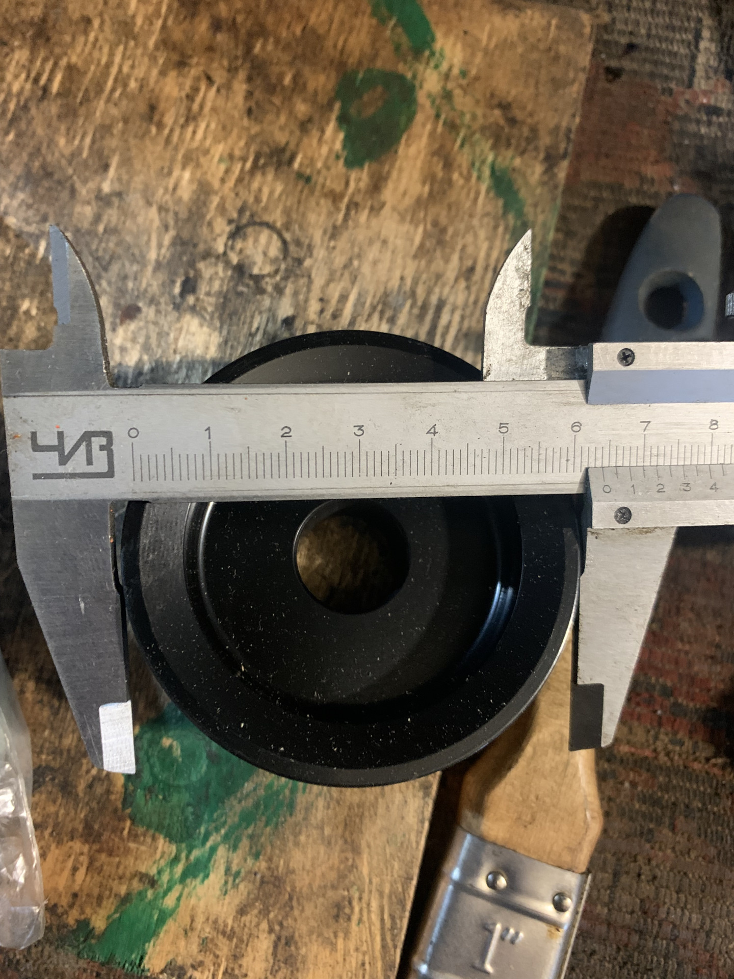

Здравствуйте а какой не подошёл?
Добрый день. Уже и не помню. Тот что указан точно подойдет. Второй лежит про запас, но и который стоит не думает уставать. Могу завтра в гараже посмотреть если остался
Было бы интересно, а то я заказал какой то вдруг не то.
Завтра посмотрю. Если заказал как на фото то точно подойдет.
Нет в том то и дело, нашёл дешевле фирма тесла, про неё информации не нашел все берут карго.
как аналог теслу не выдает. Который мне не подошел был больше и блестящий не черный. Фирмы скорее всего не будет, но я поищу мало ли.

Карго с права он меньше

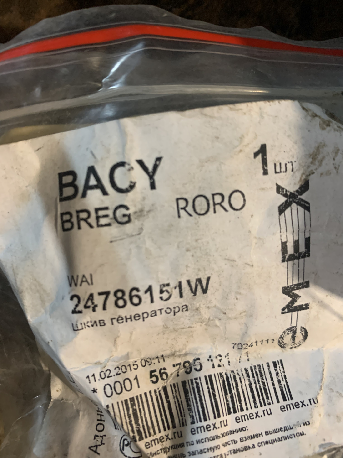

Я как плюшкин, есть всё 😁
Какой номер оригинала и аналога?
230958 Cargo аналог., на фото есть.
