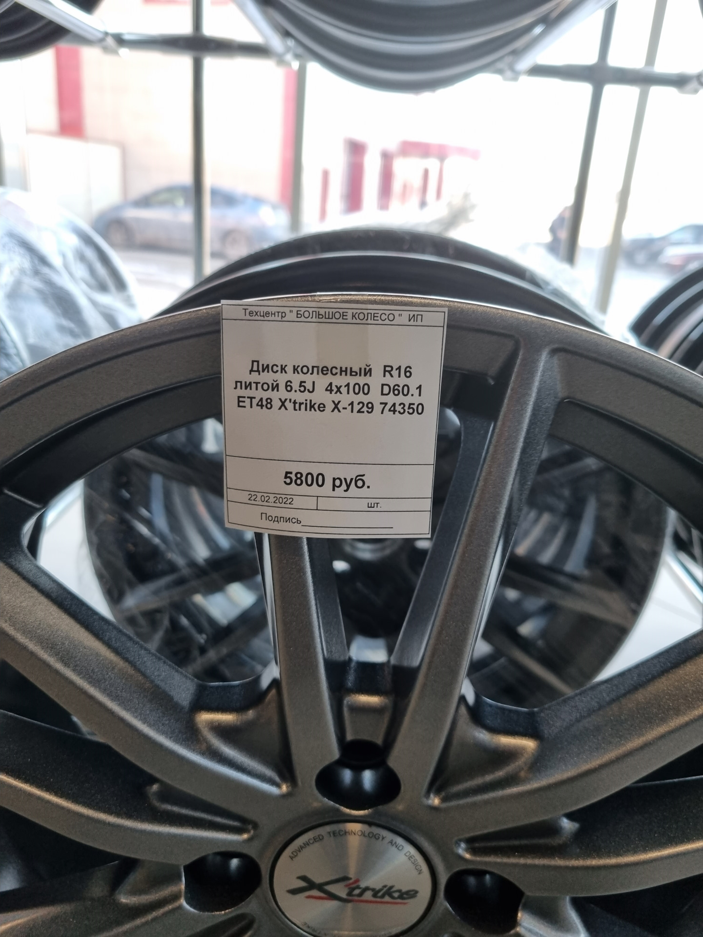

Лето 205/55 стоит, если такую резину берешь диск шириной берешь 6.5, 6 не надо, диск будет утопать смотрится не красиво.
Зима 195/55 стоит, на такой резине ширина диска 6 смотрится отлично.

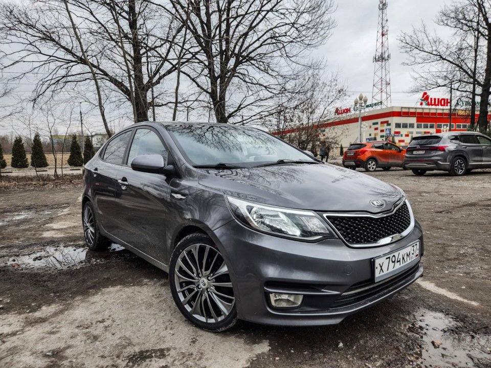

Задевать может по вылетам, на моем зиме сейчас стоит диск с шириной 6 и вылетом 49. Фото в профиле, как смотрится

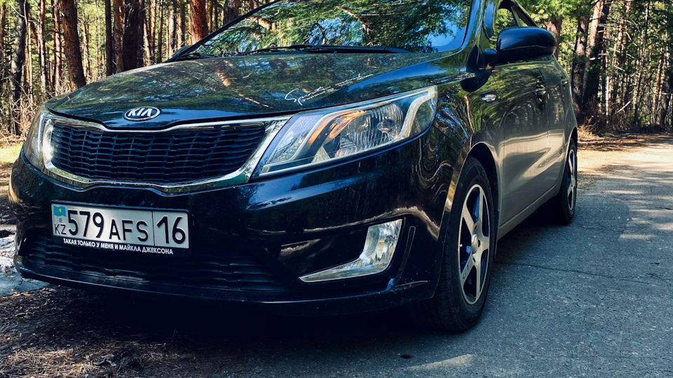

Лето 195/55 р 16, зиму купил 205/55 р 16 ( в наличии резина была только такого размера, 195/55 все были под заказ) но из за вылета диска, бубликом чутка, но привык. На лето смотрю 205/45 р 17… 🙄

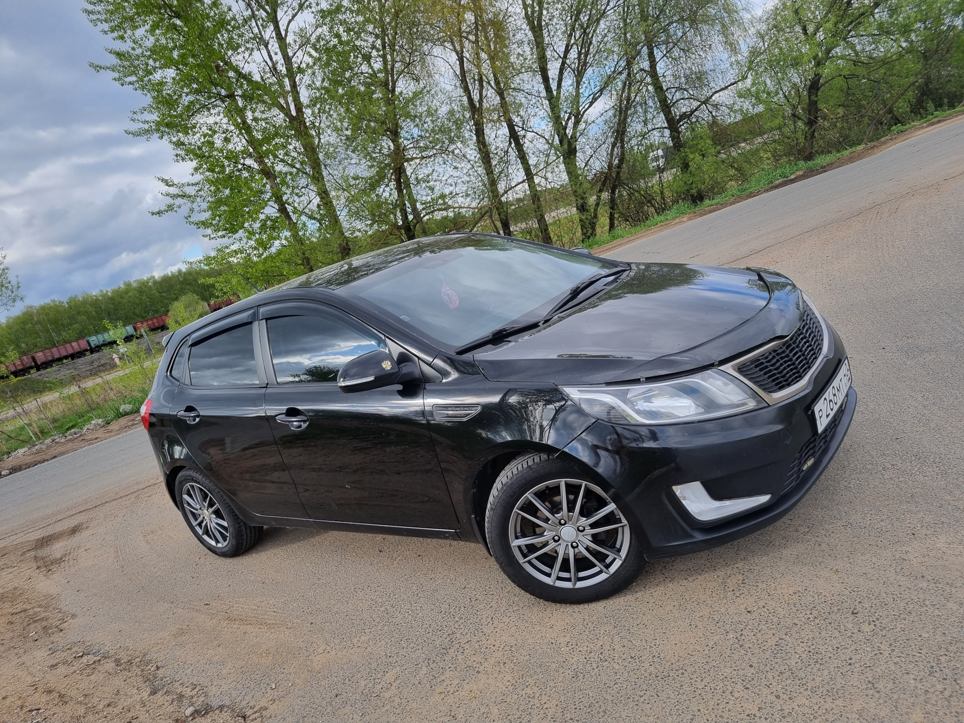

Резина 205/45, диски r17
Бл, смотрится четко, у меня только до рест, но таким же цветом авто, думаю смотрелось бы огонь

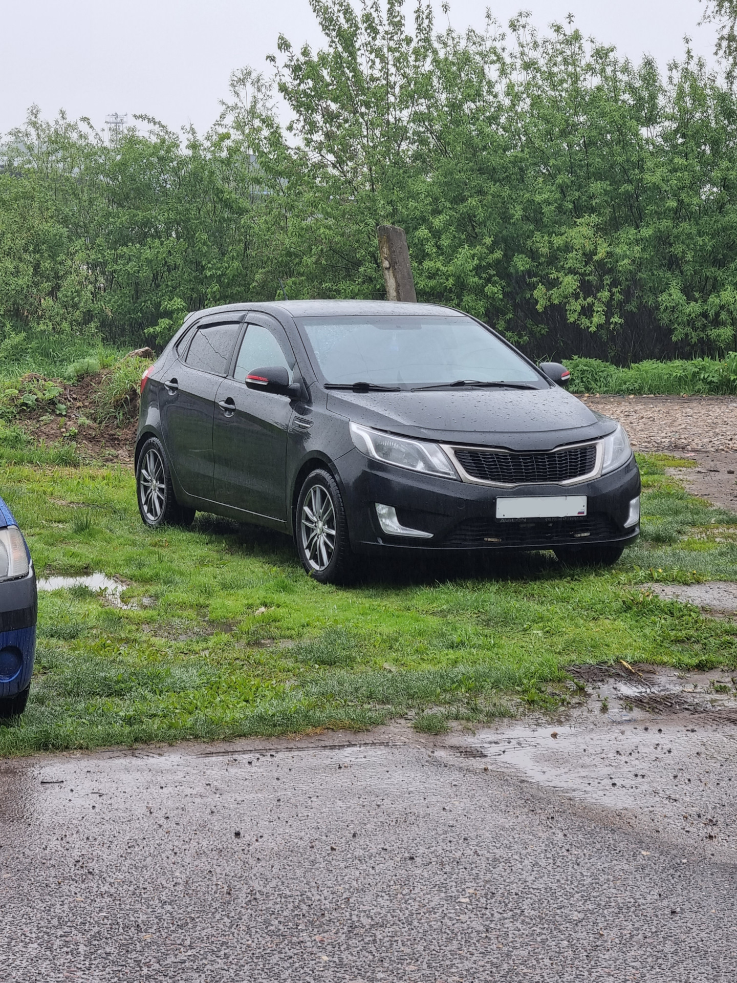

195/55 r16
В зиму такой размер ставлю, правда выглядит как бублик🤣

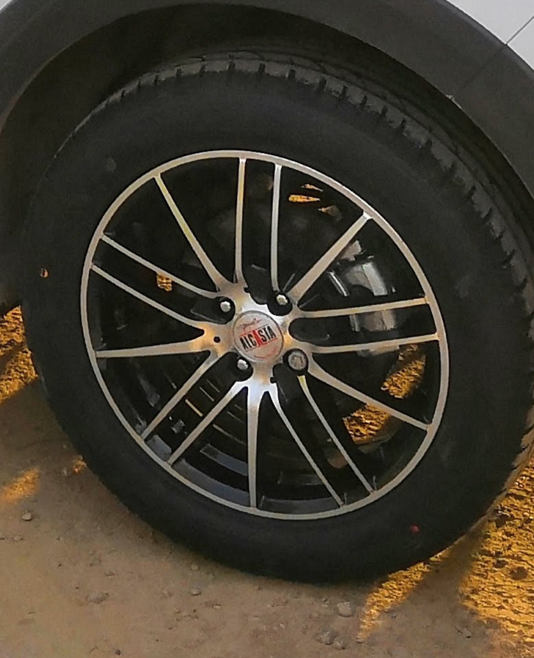

Вот 205/55 r16
Что за диски?
OCTAVIAturboA7
Вот 205/55 r16
Диски 6j?
6.5j
У меня 6j и зимняя резина, может по этому, надо фото сделать
