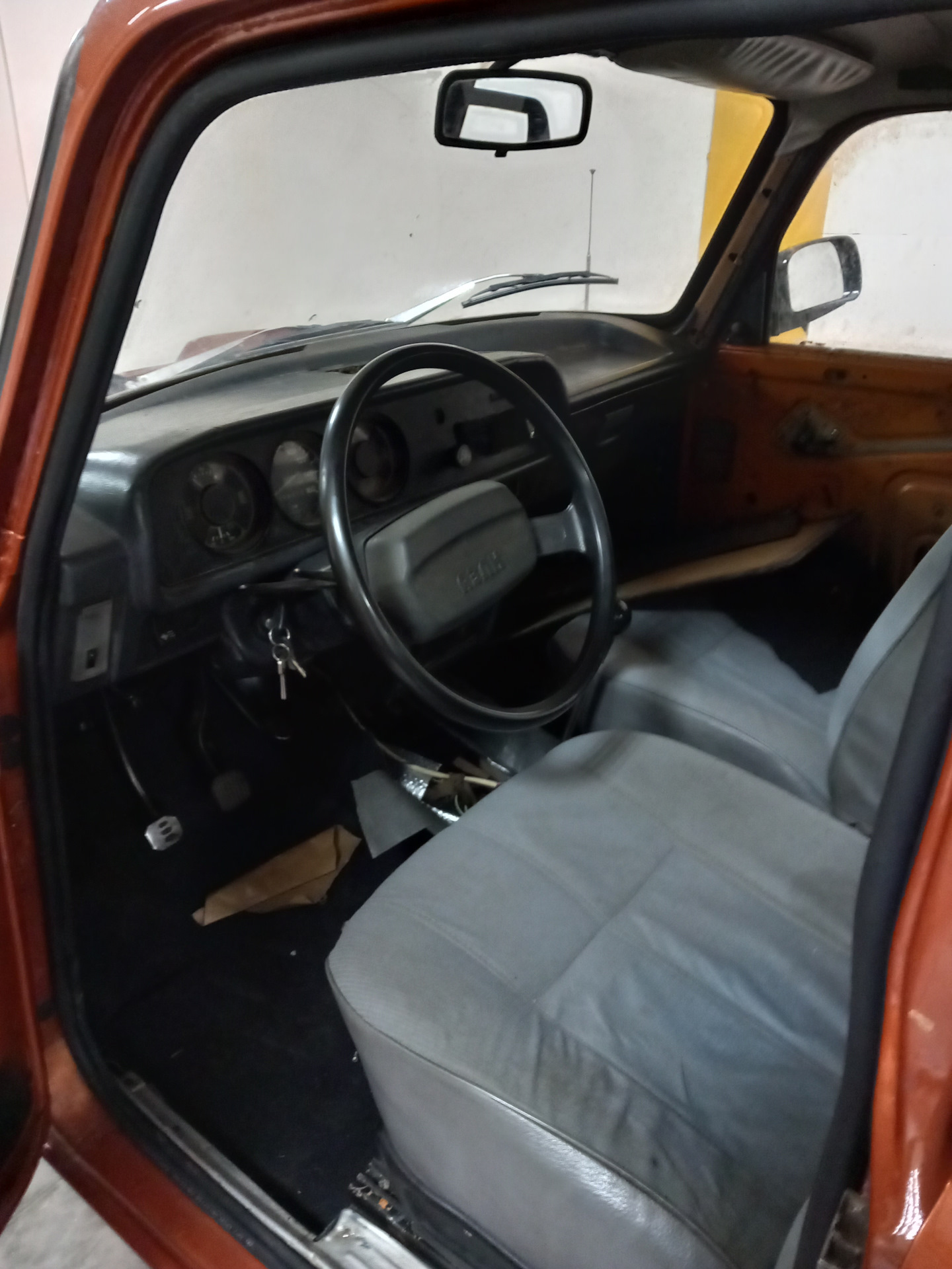

И тут начались кропотливые работы по собиранию автомобиля. Благо я составлял список как и откуда я снимал с той машины и подписывал откуда и куда этот винт, болт, гайка.
Много каких плюшек не было изначально на моей машине . В плане гофры воздухозаборника с улицы в кабину, сеточек, а сейчас я многое не вспомню .
Первое и самое первое после такой крутой добычи нужно было отбраковать и выбирать самое нормальное .
А уже потом была подготовка кузова в сборке . Мойка, мыть кузов внутри (как позже выяснилось в местах где не было сурика началась живность в роли рыжей стервы — ржавчины и ее подруги коррозии ).
Далее после сборки матчасти была начата сборка салона автомобиля. Все сидения я нашел с люкса. Их я вымывал наверное всеми разными способами химчистки но кое что у меня получилось. Установил . И на сегодняшний день машина выглядит вот так
Далее был пробный пуск двигателя и он заработал и машина под конец осени из гаража вышла своим ходом . Шесть лет без движения и на тебе — поехала .
Прокатился и понял что столь долгая стоянка дала о себе знать . Умер главный цилиндр сцепления, рабочий цилиндр сцепления, тормоза от слова совсем (ну как чуток тормозят но опасно ) но это все впереди )
Все как можно сказать очистил )
Все уже собирается по как бы современным меркам, где можно я ставлю клипсы (благо это удобнее )
Как то так)
